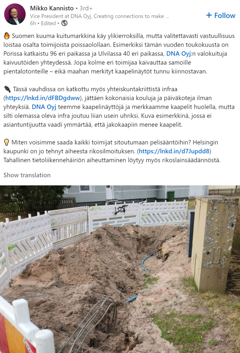

Yhteiset pelisäännöt on että nyt tienataan... toisaalta, DNA kyllä sitoutuu ko. pelisääntöihin jos vain mahdollisuus annetaan. Että sikäli en puhuisi "joistain" toimijoista kun ne rakentamisen pelisäännöt on mitä on.

Niin no meillä ne on vaan kaivettu nätisti maahan :D
Ja tuon kun vielä kaivat maahan ja jotakin pitäisi myöhemmin korjata tai muuten vetää hässäkän alle, viereen, päälle tai lävitse, niin on ilo ylimmillään ... Siistiminen se vastaa maksaisikin.
Niin, tuolaisia ei ole missään maahan kaivettuna.
Suomessa käytetään kytkentä/jakokaappeja sekä jatkoskoteloita. Kaapilta lähtee useimmiten 1-muutamia kuitukaapeleita per suunta, jotka laitetaan nätisti samaan kaivantoon, ja jos on putkitus tehty niin sinne voidaan puhaltaa useampiakin kuitukaapeleita samaan putkeen.
Kaapeleista, oli ne sitten sähkö tai kuitua, on tarkat kartat ja piuhat sijainti saadaan tutkattua muutaman cm tarkkuudella.
