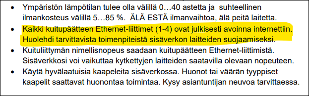

Jos omakotitaloon tulee kiinteä internet-yhteys vaikka valokaapelilla, niin sehän yhteys pitää jakaa siitä kuitumuunninlaitteelta eteenpäin asunnossa.
Sen perään kannattaa laittaa reitittävä wifi-reititin reittävässä toimintatilassa. Silloin se pysäyttää kaikki ulkoapäin internetistä kotiin tulevat ei-toivottavat hakkeroinnit suoraan jo siihen NAT-ominaisuuteen.
Tuo NAT riittää "palomuuriksi" varmaan 99+ prosentilla kotitalouksista. Siihen pitää erikseen avata niitä haluttuja portteja jos haluaa että kotiverkossa oleviin vehkeisiin pääsee käsiksi avoimesta internetistä. Normikäyttäjälle ihan hepraa tuollaiset ja kiinteät sisäverkon osoitteet halutuille laitteille määritellä samalla ja porttiohjaussäännöt. Eli ne eivät vahingossa mene päälle ja jos ei ymmärrä mitä on tulee tehdä, niin kannattaa jättää väliin ja perehtyä asiaan sitä ennen kuin alkaa säheltämään niiden kanssa.
