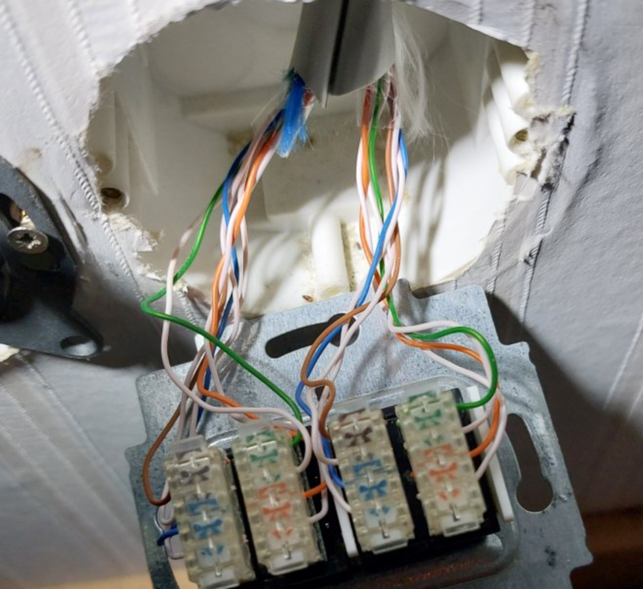

Telekaapin päästä kun puuttuu liitin, niin testausta varten joku sanoi että pitäisi ostaa työkalu, jotta saan liittimen siihen, mutta kun katson tuota vm1997 toisessa päässä olevaa liitintä, niin näyttää ihan että teeseitsemies saisi tehtyä kunhan on sivuleikkurit ilman kallista työkalua jota tarvii kerran.
Näyttäisi että piuhat on vain painettu tuonne ja "u-terä" on leikannut kuoren rikki.
Eli jos ostan tuollaisen naaraspuolisen liittimen (vai ovatko nykyään menneet vaikeammiksi?) ja laitan piuhat samaan järjestykseen, niin enkös saa liitettyä liittimen ja testattua vanhan cat5 nopeuden?

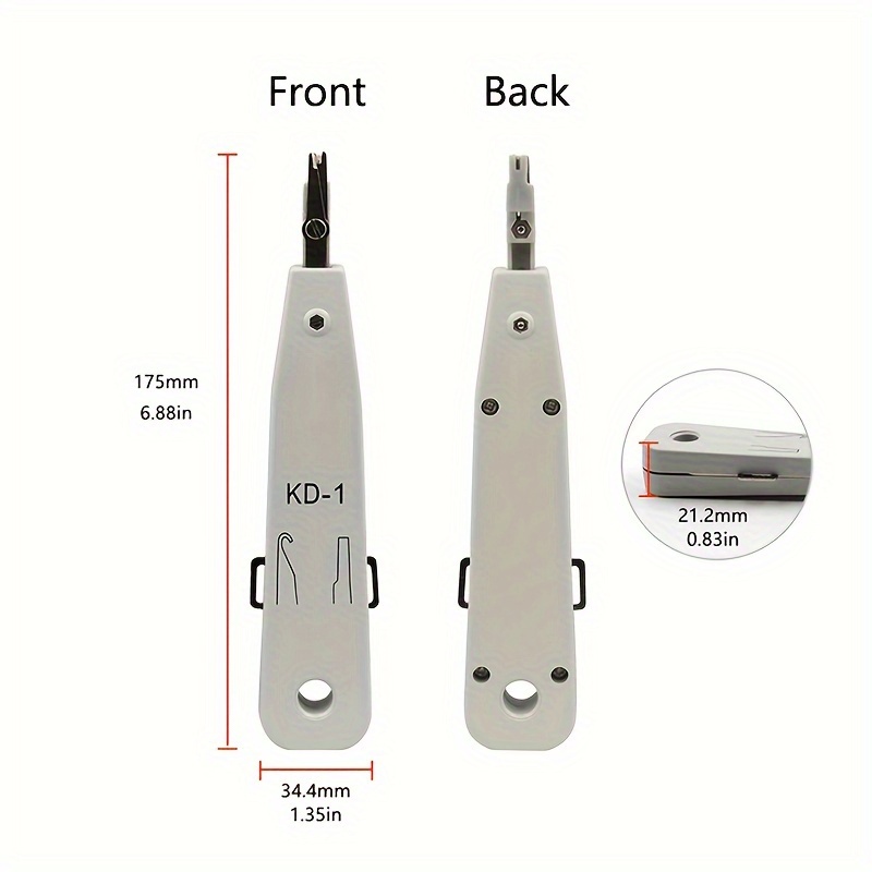

Voisin vannoa, että oli paljon kalliimpi työkalu mistä oli puhe :hmm:
Edit: olikin vain 60 euroa se aiemmin linkattu työkalu. Joka kyllä saman näköinen, että mielenkiintoista että toinen on 2€ :huh2:

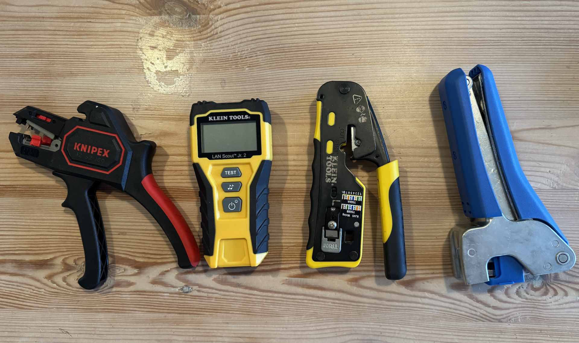

"Sama" työkalu kiina-halpiksena vs. ammattilaisen versiona. Omalla kokemuksella tuolla halpiksellakin sen muutaman liittimen kyllä nykertää ihan hienosti, mutta jos työkalun pitää kestää pidempään, pahimmillaan oma leipä on siitä kiinni, niin sitten niihin työkaluihinkin oikeasti panostetaan. Itse aikanaan tuollaisella taisi olla Bilteman halpis, jolla nykersin nuo 105 asunnon ex. krs.taloyhtiömme yhteydet pystyyn ihan hienosti kun ei ollut kiire ja talkoohommissa muutenkaan rahasta kiinni.
Janos
Ei tuollaisella työkalulla kyllä mielestäni tee mitään nykyään, pienet sivuleikkurit riittää ja vaikka mattopuukko millä kuorit kaapelin.

Tuon on kyllä joku tee-se-itse mies kyhännyt, eikä sille ole kukaan edes kertonut miten sen pitäisi olla.
Kaikkein helpoimmalla pääset kun ostat ns. työkaluttoman liittimen, joka tarkoittaa käytännössä että pärjäät puukolla ja sivuleikkureilla.
Jos vedät sinne cat6 kaapelit pitää liittimet jokatapauksessa vaihtaa, eikä se työkalun tarve vaikuta liittimen hintaan.

Lainauksen viestin kuvassa pisti silmään, että aivan kuin johdot tulis samasta putkesta kojerasiaan Jos näin, niin missähän ja miten on järjestetty tulevan ja lähtevän kaapelin ero omille reiteilleen. Jos tulevat samasta putkesta, niin saattaapi olla, että kaapeleiden vaihto ei isommin tonkimatta ja tutkimatta onnistu. Onkohan edes putkitettu kaikin osin.
Vaikuttaa huonerasialta jossa twin eth kaapeli. Keskuksen päässä luultavasti tulevat omasta putkesta
Kuvassa liitin näyttäisi olevan vanha ehkä AT&T mallinen jolla oli oma työkalu, joka hieman erosi kronen vastaavasta. Sillä ei ole tosin mitään merkistystä että kenen rasia ja millä työkaluilla työskennellään, mutta kaapelointi järjestyksellä on.
Eth rasioissa kun on kahta kytkentämallia T568 A ja B - niissä eroa että oranssi ja vihreä pari vaihtaa paikkaa.
Se kummalla on kytketty ei ole käytännön merkitystä, kuin muutoin että molemmissa päissä pitää olla samalla tavalla kytketty.
Kannattaa katsoa vielä kerran kuvan rasiaan ja ihmetellä näkyykö liittimessä A tai B merkintää
Juu huonerasia kyseessä ja on tuollainen twin-kaapeli. A-merkintä on liittimessä.
Tulevat samassa putkessa.
Tuo ehkä siis ei ole validi pointti tuo tulevan ja lähtevät piuhan kulku omia reittejään (jos on niin joku voisi valaista että mistä siis kyse).
Tosin nyt alkaa tuntua, että en tule näitä kiskomaan ulos putkesta kun taitavat olla niin jumissa. Jos noiden nopeus ei piisaa niin TV antennijohdot liikkuu putkissaan, niin sitä kautta kokeilen ensisijaisesti vetää cat6:n tarvittaessa.

Keystone tarvii oman työkalun, ehkä niitäkin painettavia. Omien kaapelien päättäminen tarvii oman työkalun jne. Kaikkeen varmaan löytyy miljoonia vaihtoehtoja. Mutta joka tapauksessa, jos näitä tekee, niin niitä työkalujakin tulee. Eli työkaluja ei kannata vältellä niiden välttelemisen takia. Paljon muitakin työkaluja yleensä tarvitaan asennuksissa. Samaa tekevän työkalun voi helposti saada eurolla tai parilla sadalla. Ihan kuten kaikkea muutakin. Jos ostat kaikki Knipexin työkaluina niin varmaan maksaa enemmän. Mutta paskojen työkelujen kanssa tappelu se vasta onkin hauskaa.
Kaapelitesteri on hyvä olla myös. Kaapelia. RJ45 pistokkeita, keystone pistokkeita, kuorimispihtejä, yms. Itse skippaisin ton mainitun yllä painotyökalun kokonaan (eli päätä mieluummin naaras keystonella ja RJ45 pistokkeilla ).

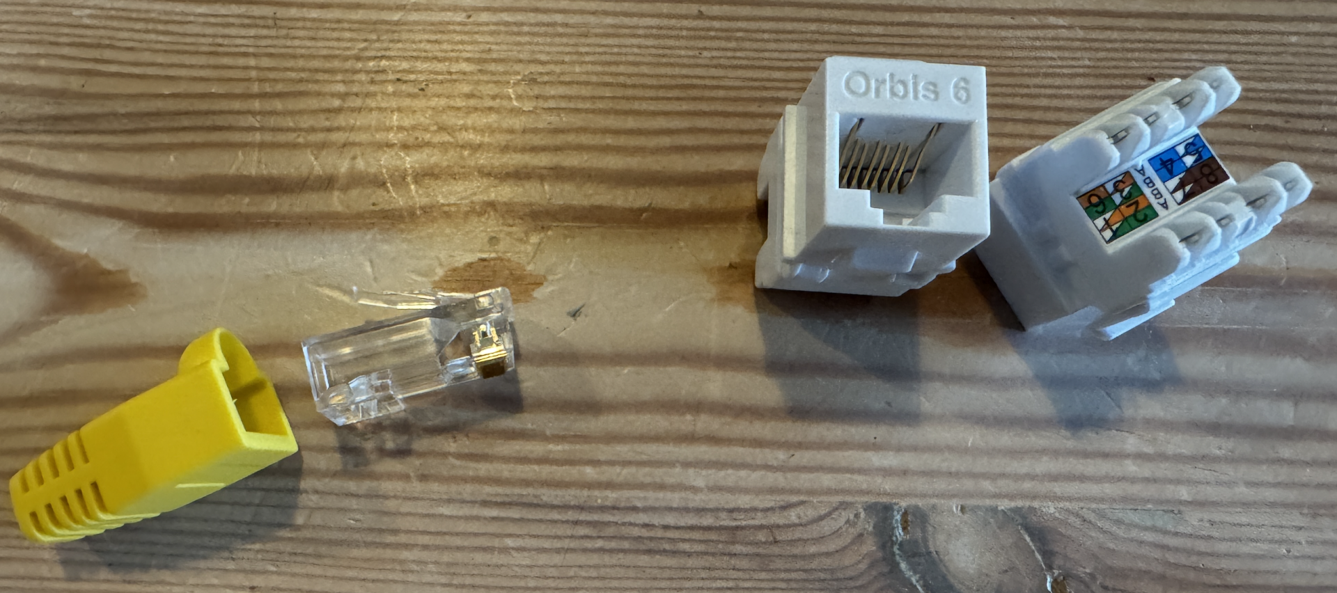

Kuva naaras Keystonesta oikealla ja uros RJ45:sta vasemmalla:
Ja tässä näet molemmat ns. "in-action" (koska keystone on tollannen standardi, niin noita paneeleita löytyy sitten joka makuun, mihin ne voi lyödä kiinni - niin seinärasioina kuin räkkipaneeleina ja vaikka minä):

Siihen ”veitsiliittimeen” ei itse johtoja kuorita muuta kuin kaapelin päällimmäinen kerros.
Yksittäinen johto painetaan tuonne liittimeen kuorineen päivineen ja veitset viiltävät kuorta rikki niin että kosketus syntyy.
Edit tämä oli varmistus kun joku puhui kuorimisesta ja mattoveitsestä.
Kyllä melkein kaikki laitteet nykyään tunnistaa onko ristiinkytketty vai ei, eli voi olla toinenpää A ja toinen B kytkennällä.

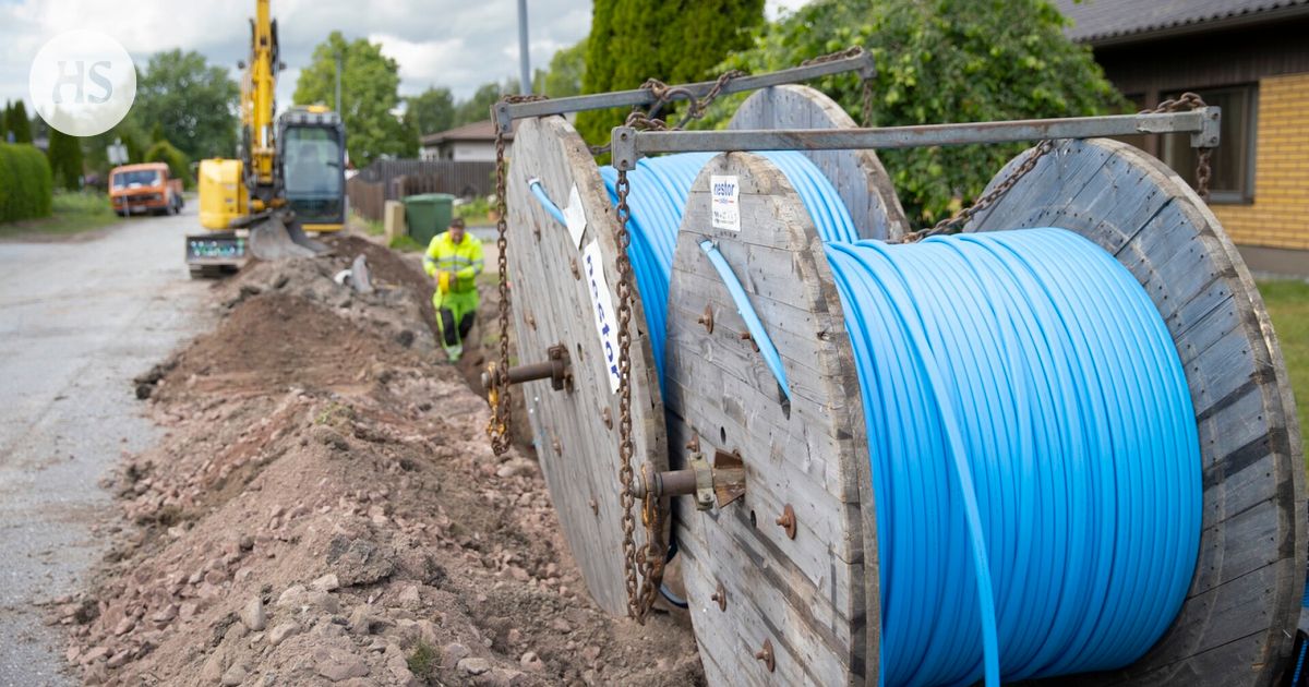

Ja BLIM, tulivat tälle kadulle niin KTV-netti katkesi. Todella harvinaista täällä ja aivan varmasti meni kun piikkasi asvalttia.
Kuinkahan pinnassa nuo kulkee yleensä tällaisilla sivukujilla?
Sanoin noille kolmena eri kertana, että voivat olla pinnassa portilla ja "juujuu näkyy tutkalla" mutta eivät mitään tutkailleet kyllä.
Oliko se @pökö joka sanoi että poikki menee ellen itse kaiva :sille:
Etukäteen kun kävin noille sanomassa kolmeen kertaan eri lösseille, että missä menee kaapelit, niin ei kuulosuojaimet millään meinanneet lähteä päästä. Nyt kun kaapelit poikki, niin kuulosuojaimet lähtee kaikilta sadan metrin säteellä, kun liikuskelen pihassa.
Ilmoitin asiasta varoiksi myös Elisan puhelinaspalle. Se sanoi, että minun pitäisi kysyä kaivelijoilta, että miksi katkaisivat :rolleyes: Päästiin sen kanssa yhteisymmärrykseen puhelun aikana kuitenkin.
Pitäisi tulla huomenna kuntoon. Kaiketi vain meillä poikki (muut vanhempia taloja, missä ei sellaista ihmettä kuin KTV ole). Ja yksi talo kymmenestä ottaa kuitua täällä, että on paineita koville kuukausimaksuille kyllä että nämä kaivelut kuittaantuu.
Edit: lähes 24h oli netti ja TV pois pelistä. No toivottavasti tuli kuntoon eikä korjauskohta rajoittele myöhemminkään. Eipä ole koskaan näin pitkään ollut KTV-netti katkolla. Sanoisin tässä 20v aikana keskimäärin 15min vuodessa ja pisin katkos luokkaa tunti. Ehkä tämä on sitä KTV:n huonoutta mitä puhuttu :)
Ps n. 50cm syvyydessä kulki kaapeli punaisessa suojaputkessa
Saas nähdä miten kesällä käy.
Sisältä tulee putki tontin rajalle jossa kaivo.
Kaivon alapinnan tasalla sähköjohto.
Mikä on todennäköisyys että sähköjohto pysyy ehyenä kun kuitu tuodaan kaivon kautta sisälle? :hmm:
