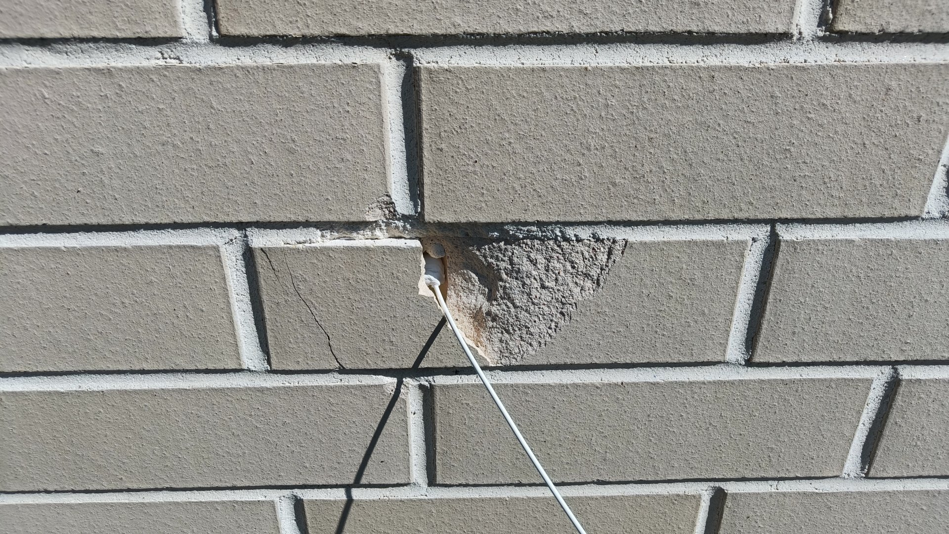

Tässä syy miksen halua, että mennään tiiliseinän läpi!

Iskukoneella tehty sisältä ulospäin?
Niinpä niin, aika harvinaista että noin lohkeaa, tälläkin seutua on varmaan lähemmäs tuhannen tiiliseinän läpi menty, eikä ole tuollaisia lohkeamisia tiedossa.
Ilmalämpöpumpun asentaja tosin sai yhden ylärivin tiilen irti, kun teki läpiviennin liian korkealle.
Menty sitten ne tuhat kohdetta ulkoa sisäänpäin niinkuin kuuluukin tai porattu timatilla tai muulla mikä ei iske.
Tiilestä lähtee aina pala pois kun iskukoneen terä tulee siitä läpi, aina.
Näin on, kyllä lähtee aina pala/koko tiili paskaksi kun tuommoiset tunarit lähetetään töihin.

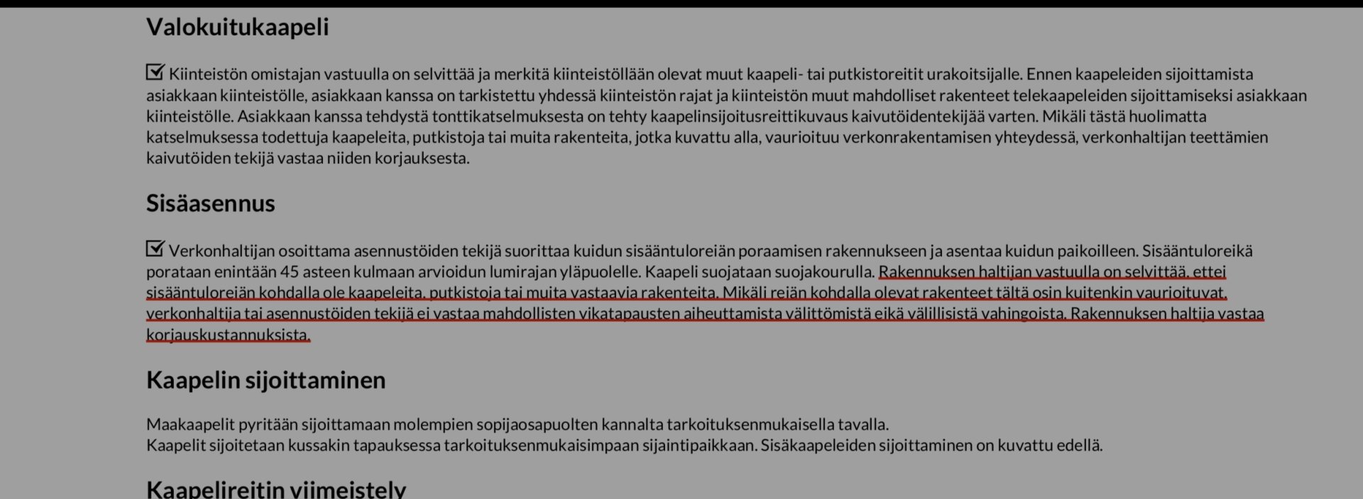

Mielenkiintoista on tämä niiden suhtautuminen korjaukseen. Katselmoinnissa piti nimi raapustaa tabletin näytölle jossa nuo vastuut oli vaalean harmaalla ja sivun yläosassa, poika sipasi nopeasti näytön alaosaan missä oli viiva että nimi tuohon joka merkkaa että tontti katselmus on suoritettu. Sitten kun tuon "sopimuksen" printtaa paperille tai pdf filuun niin kappas tekstit näkyy nätisti mustana ja selvänä. Kyllä jää mukava fiilis valoon toiminnasta, ja niiden kätyreistä
    171,3 KB · Katsottu: 96
Ei hitto. "Katselmoijaa" ei vähempää olisi voinut kiinnostaa kaapeleiden paikka maassa tai läpiviennin kohdalla (laittoi ulkoboksin juuri siihen missä sanoin kulkevan johdon oven päällä, eikä siihen missä on läpivienti jo valmiiksi ja sanoin että siitä).
Täytyykin olla allekirjoittamatta tuollaista lomaketta jos taso on tätä.

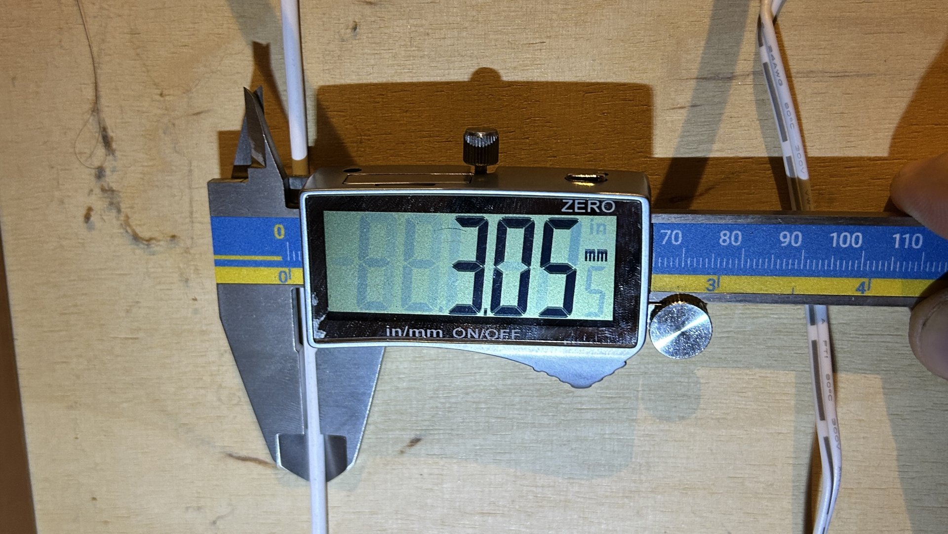

Minkälaista tuo sisäkaapeli oli, jäykkää, kuva?
kuitukaapeli on hyvin taipuisaa 3mm paksua narua. Molemmissa päissä SC liitin joka kasvattaa läpivientien osalta.
Tuo kaapelia oli valmiiksi pakattuina pätkissä. 1m, 2.5m, 5m, 7.5m suunnilleen jos muistan oikein. Mulle tuli 5m pätkä.

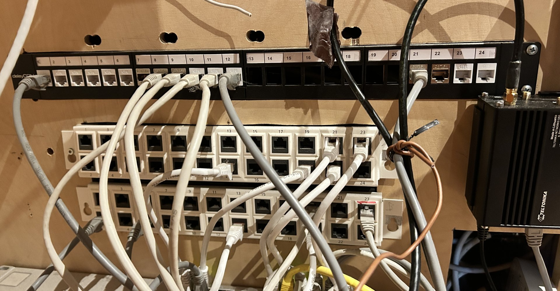

Itsellä on tuossa samassa kaapissa myös kiinteistön eth verkko päätetty (24 tupla-rasiaa, sekä 12 sinkku pistettä) ehkä vähän laajempi kuin perus OKT yleensä...
kuitupääte, eli mediamuunnin on tuosta vasemmalla olevalla seinällä, joten kaapelointi sen ja reittimen välillä ei ole ongelma
