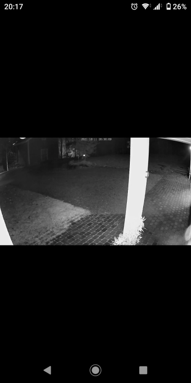

Mulla Pure vision - Full HD kamera tallentaa liikkeestä videota sd-kortille. Puhelimen apilla voi noita sitten kattella. Kopioin tiedostot myös pclle, mutta esim. VLC ei halua niitä toistaa. Tiedostopäätteet on H264 ja olen vääntänyt VLCstä h264 demuxerin käyttöön. Puhelimessa on ipc360 sovellus, jolla voi kameran kautta toistaa tallennettuja tiedostoja.
oon vuosia käyttäny, kaikki näkyy

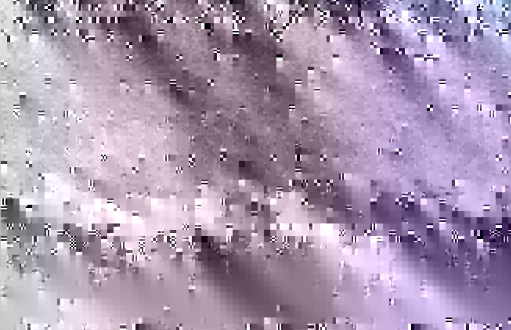

Kiitos kaikille. Tarkoitus siis laittaa videot poliisille, joten kameran asetusten muuttaminen tässä vaiheessa ei enää auta.
kaikki näkyy
Tosiaankin MPC-HC avaa tiedoston ja toistaa, mutta puuttuuko jokin asetus tai codekki kun kuva on mössöä.
ffprobe kertoo "Stream #0:0: Video: h264 (High), yuv420p(progressive), 1920x1080, 10 fps, 10 tbr, 1200k tbn"
codec_name=h264
codec_long_name=H.264 / AVC / MPEG-4 AVC / MPEG-4 part 10

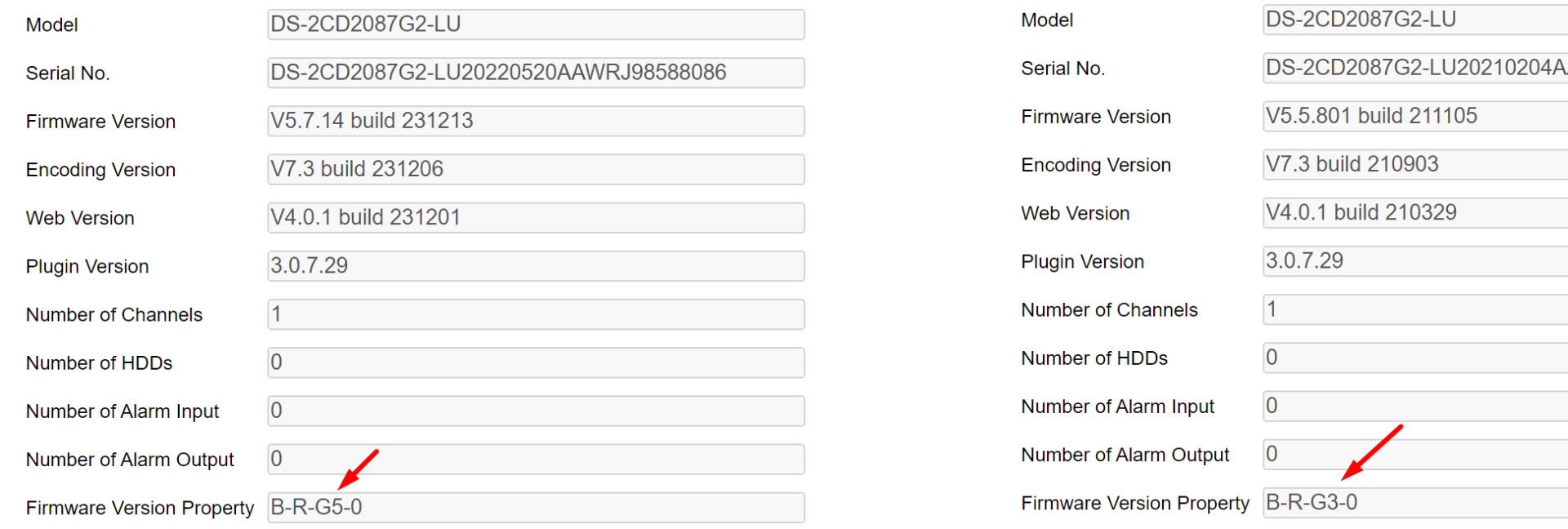

Joskus näitä koitinkin päivitellä ja silloin paloi hermo ja en saanut päivitystä menemään läpi.
Nyt tuo selvisikin kun sain kaksi kameraa päivitettyä ja viimeisen päivitys tökkäsi. Vaikka ostin kamerat samaan aikaan niin olen saanut G3 ja G5 platformin kamerat vaikka ne on mallimerkinnältään aivan samat. Erona tietysti että FW:t ei ole yhteensopivia keskenään.
Tuolta löytyikin sitten molempiin fw. Tuossa G3:ssa olikin jo viimeisin softa. Muistelinkin että jotain sain joskus aikoja sitten kyllä päiviteltyäkin.
Onko sulla mitään käryä että eroaako G3 & G5 softaltaan mitenkään oleellisesti?
Sotfissa ei käsittääkseni suuria eroja ole, tuo Hikvision kryptinen sekamelska G3 ja G5 malleissa johtuu huonosta komponenttien saatavuudesta, jonka vuoksi korvasivat rautaa ja uusi versio tuotiin G5 merkinnällä - eli raudassa on jotain eroja noiden välillä.
Hikvisionin valtava kameramäärä ja ei aina niin selkeät mallimerkinnät tekee firmwaren etsinnästä aika tuskaa, varsinkin jos menee support sivuille jossa kaikki kamerat on listattu ja niistä pitäisi sopiva löytää. Onneksi nykyisin on latauslinkki pääsivuilla kameran kohdalla suoraan.

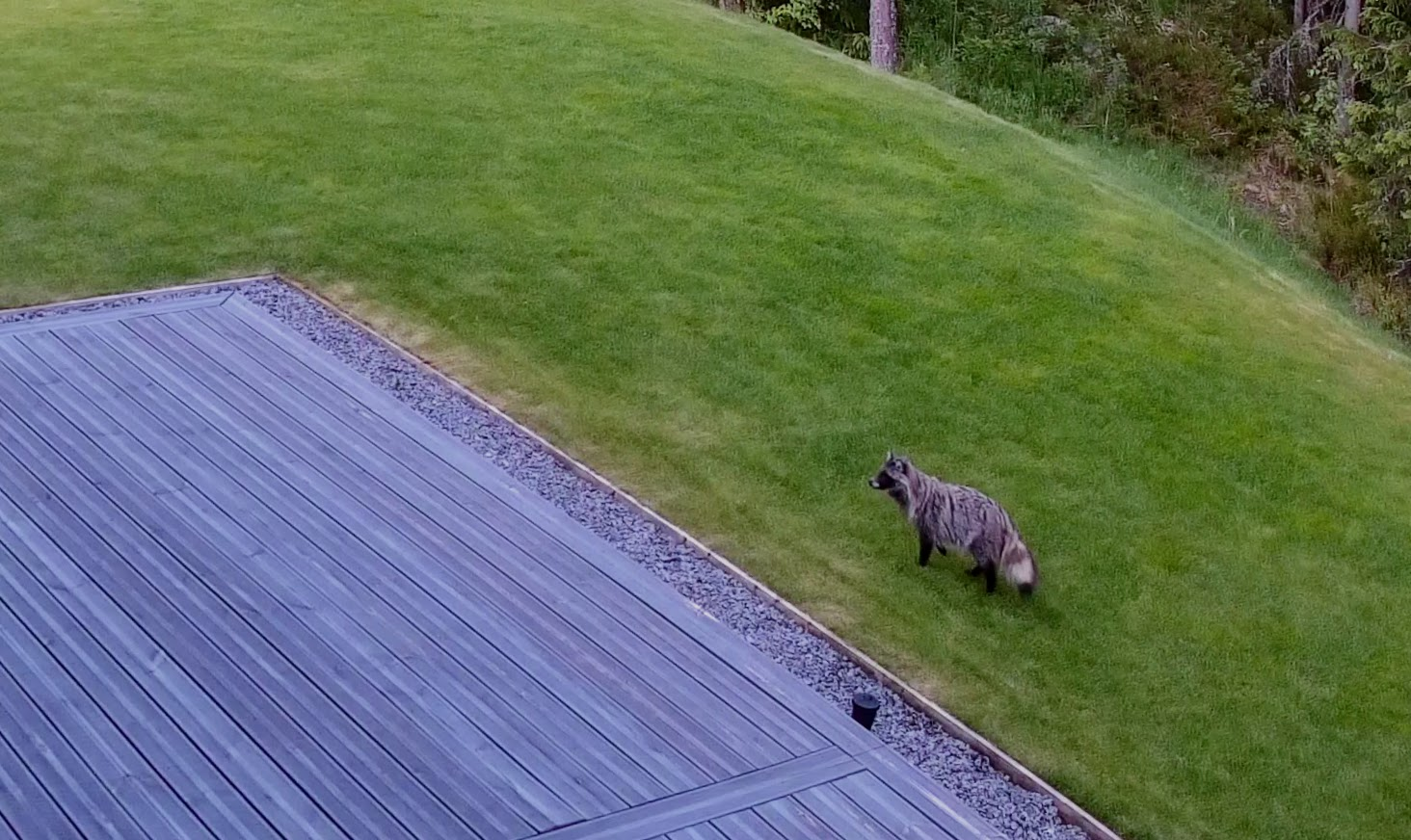

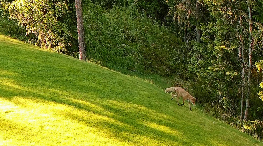

Laitoin kokeeksi yhteen kameraan h.265 I frame väliksi 1 ja 1 frame sekunnissa. Näkyy pelittävän noinkin. Toki video on katkonaista/hyppivää. Pitää seurata jonkin aikaa miten käyttäytyy. Tosin olin havaitsevinani että sisäisesti kamera generoi edelleen useampia frameja. Vaikka näytöllä näkyy että kuva hyppii sekunnin välein niin hahmontunnistuksen laatikko liikkui tuon sekunnin sisälläkin vaikka itse kuva ei muuten muuttunut. Siis suoraan kamerasta katsottuna (ei tallentimelta).
Edit: Pysäytyskuvan kannalta taitaa suuri merkitys olla sillä että onko frame pakattu häviöttömästi vai häviöllisesti.
