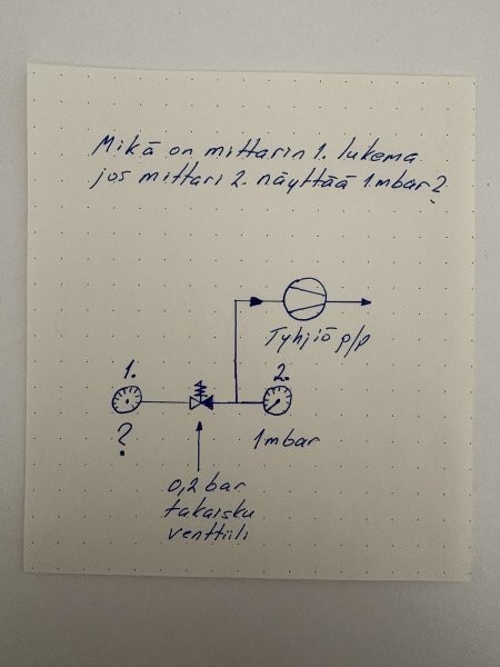

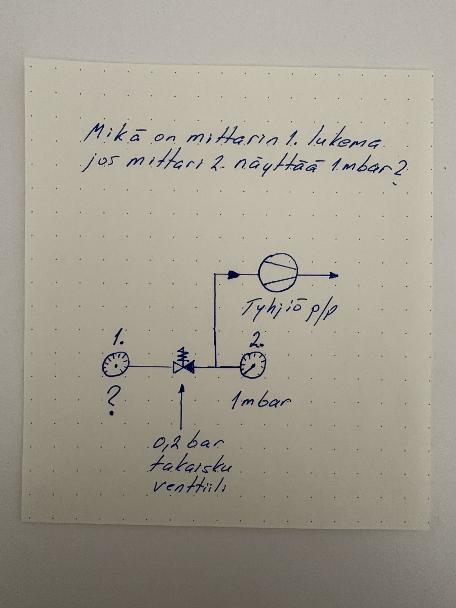

Oliko siis se 0,2 bar lopulta kuitenkin vappuvisan oikea vastaus silloin annetuilla tiedoilla? Eli 0,040 tai 0,041 bar nykyisillä tiedoilla ja kunnolla tiivistyvällä takaiskulla.
Luulen että se oli siinä kohtaa vain hypoteesi, joka annettiin parviälylle pohdittavaksi. ;D
Ja sitten kävi kuten missä tahansa tieteellisessä tutkimuksessa, että lopputulos ei heti vastaakaan ennalta päätettyä.
Vastauksen numeroarvolla ei ehkä olekaan niin suurta merkitystä. Käytännön kokeiluiden perusteella vastaus näyttää olevan, että ei voi varmasti tietää, minkä on sitten samalla oltava ohjenuorana. Käytännön tehtävissä ja myös kaikessa insinöörityössä on lähdettävä ajatuksesta, että jollet voi varmistua jostakin tarkasti, on aina lähdettävä oletuksesta, joka johtaa lopputuloksen kannalta pahimpaan mahdolliseen vaihtoehtoon ja moisen kanssa on sitten pakko selviytyä.
