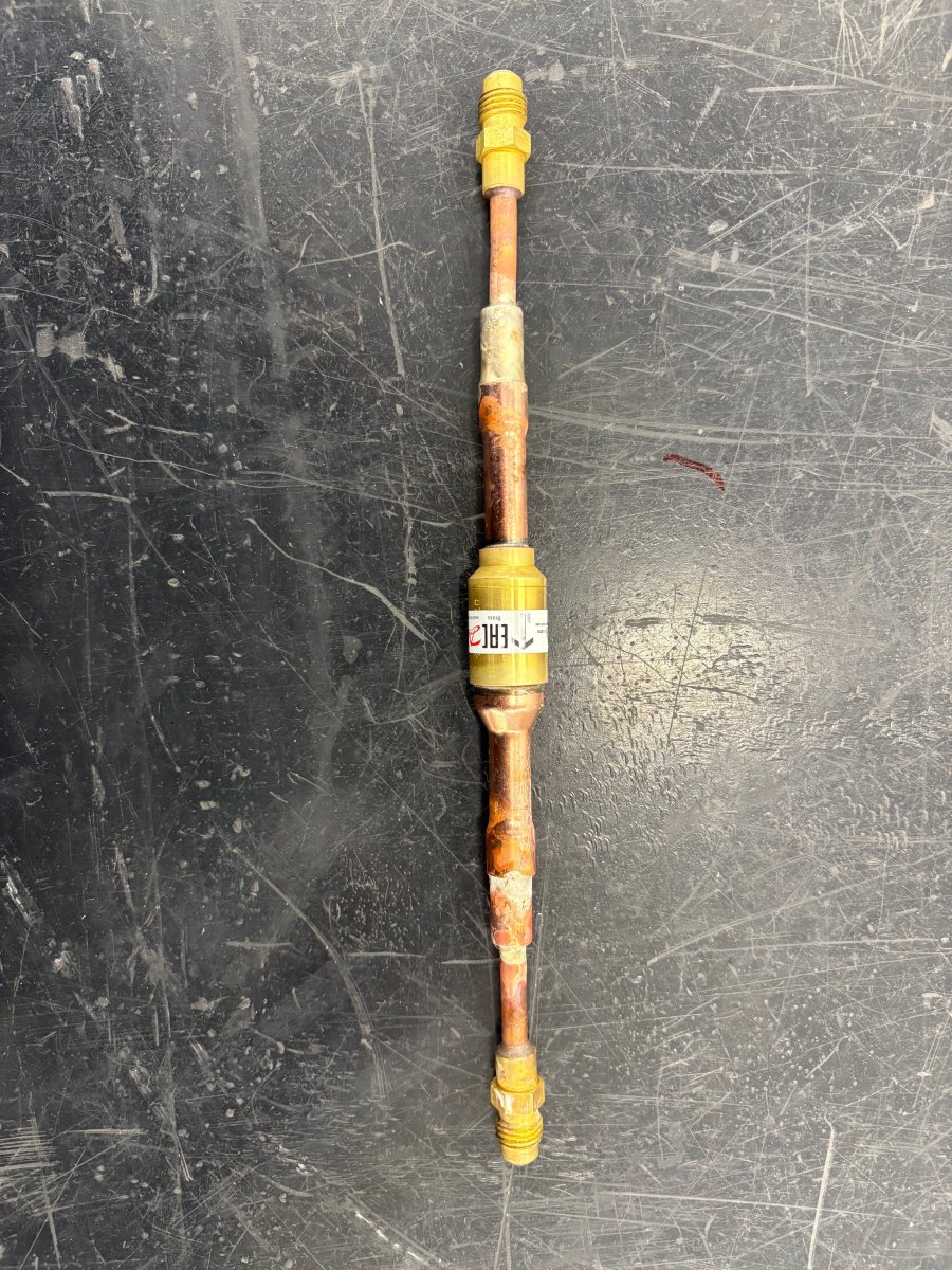

Tällaisella uudella Danfoss ”yksisuunta” venttiilillä tein tuota tyhjiöinti testiä. Venttiili pitää kuin pullo vastavirtaan, mutta sitten sen avautumispaine 0,2 bar pitää vielä varmistaa. Jousivoima sulkee venttiilin joka kerta kun testaan, mutta avautuminen tapahtuu jossain 0,05 bar tasolla ja tarvitaan tarkempi mittari tuon paineen todentamiseen.
Mittaustulos tyhjiömittarilla oli 1 mbar, mutta jatkan vielä testaamista koska laskennallisesti se on kuten tässä on jo aikaisemmin mainittu tuo 0,2 bar.
Oliskohan se 0,2 bar jonkin sortin nimellinen virtausvastus auki asennossa? Tai ihan vain maksimi avautumispaine, minimiä ei edes kerrota kun ei ole varoventtiili.
Siinä venttiilissä ei ole mitään mainintaa avautumis paineesta - ainoastaan max käyttöpaine. Testasin seuraavaa kokoa eli 1/2” takaiskua ja siihen pitää tyrkätä 1,2 bar ennenkuin avautuu, muuten ihan vastaava venttiili ainoastaan tuo kokoero.

Danfoss NRV venttiilien avautumispaine on 0,04 - 0,3 bar. Käytin kokoa 3/8” testissä. Vaikka sen avautumispaine olisi tuo alhaisin eli 40 mbar niin ei sen pitäisi vetää tyhjiötä alle 40 mbar takaiskun toiselle puolelle jos tuohon laskelmaan voi nojata.
Näytti siltä että koko ei yksin määritä avautumispainetta... löytyi ainakin 0,04 ja 0,07bar ventiilit

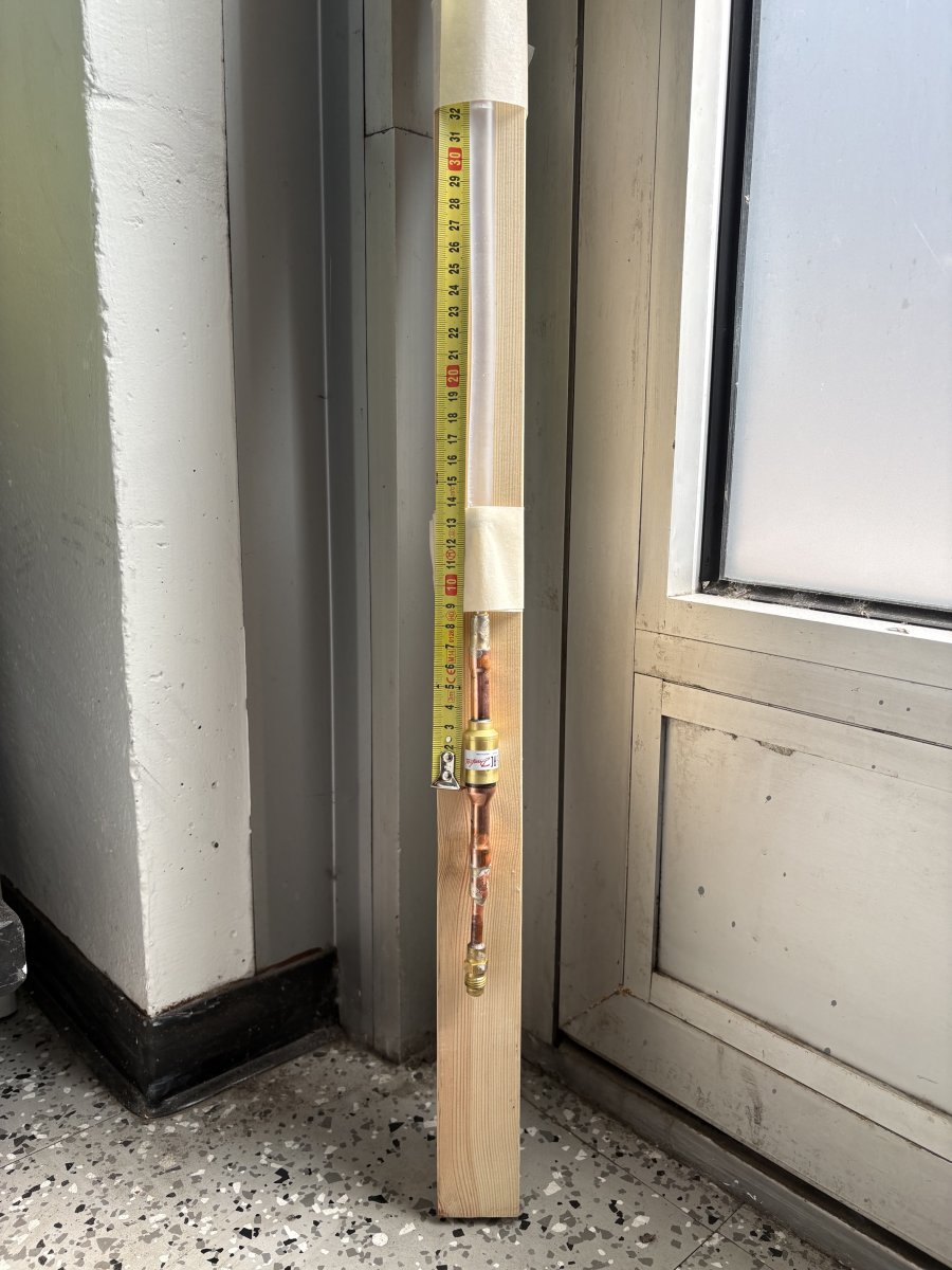

Venttiili aukesi 40cm patsaalla ja sulkeutui kun patsas lyheni 32cm tasolle.
Olettaen että putken yläpää oli auki tuo tarkoittaisi noin 40 mbar avautumispainetta.
Jos teet siihen vesilukon niin että venttiilissä on vain ilmaa ja vesi siellä mutkassa niin aukeaako saman korkuisella patsaalla myös kaasun kanssa?
