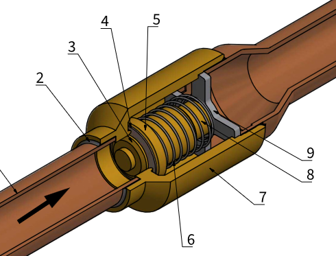

Kyseisen venttiilin tietoja:
In NRV/NRVH check valves a sealing disc is activated by the spring to close or open the valve, and the force of the spring determines the
differential opening pressure. When the refrigerant ows through the valve and the differential pressure is more than min. opening
pressure, the piston will move to stop face and compress the spring, then the valve will open.
Jos venttiilin mallin tietää voi tuon avautumispaine-eron (ODP) katsoa tuolta taulukosta

Tuo (4) on "PTFE with glass fiber" ja se tiivistää tuon täysin silloin kun paine puskee tiivistettä vasten takaperin.
Myötösuuntaan tiivistys pettää heti pienimmästäkin paineesta, koska tuohon tiivisteeseen tulee rako ilman vastapainetta, mutta vettiili avautuun luvattuun täyteen virtaamaan vasta kun koko jousi on puristunut tuota (9) päätyä vasten. Tiivistyspinta ei siis ole tuon männän (5) ja rungon (7) välissä vaan tuossa kiekon (4) etupinnalla.

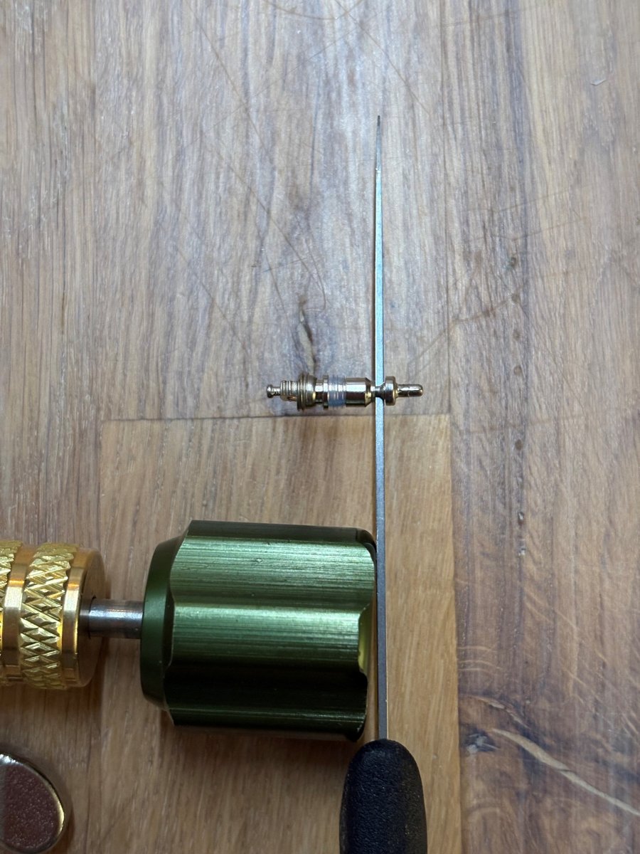

Mielestäni voi suorittaa edellä esitetyn kaltaisen kokeilun myös schrader-tyyppisen (ilpin tyhjiiöntiliitäntää tms. muistuttavan) voimakkaalla jousella varustetun rakenteeltaan takaiskuventtiiliä muistuttavan venttiilin kautta, saadaanko noinkin aikaan kunnon tyhjiöinti. Periaatteessahan tuollainen ei aukene, ellei myötäsuuntaista painetta ole baarikaupalla.
Schrader venttiili sulkeutuu jousen vaikutuksesta ja systeemin paine painaa sen kiinni sitä tiukemmin mitä suurempi paine systeemissä on. Systeemissä oleva painehan siis sulkee sen vain tiukemmin - se ei aukene paineen vaikutuksesta. Sen saa auki vain kun neulan kara työnnetään sisäänpäin neulaventtiilin avaajalla - sen toiminto on siis päinvastainen takaisukuventtiillin verrattuna kun se on asennettuna kylmäpiirissä.
Jos nyt tyhjiöpumppu kytketään kiinni Shrader venttiili yhteeseen niin tyhjiö pyrkii vetämään venttiilin karan tiukemmin kiinni - meidän pitää siis mekaanisesti avata tuo Schrader venttiili tai suositetavaa on jopa poistaa tuo venttiilin kara, että saadaan virtausvastus minimoitua.
Alla kuva "väkisin" avatusta Schrader venttiilin karasta.
Molempien tyhjiömittareiden lukema saavutti 1 mbar paineen lähes saman aikaisesti - siinä ei ollut siis juurikaan viivettä mistä tässä on spekuloitu josko se takaisku olisi vuotanut.
