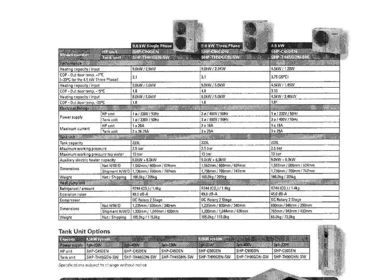

OCTOPUS lämpöpumppu lattialämmitykseen?
http://www.energiknut.com/pdf/Varmepump%20-%20Broschyr.pdf
Vs: Veden lämpötilan vaikutus COPpiin
Täällä datalehti
Octopus Energi AB Octopus Ispinnen propan 2009-05-31.pdf
http://www.tropen-con.ro/documente/Brosura-Octopus.pdf

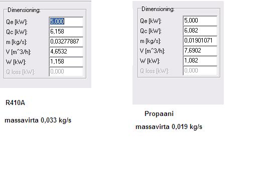

Juu juu, mutta otapas vertailuun seuraavaksi R290, eli propaani.
Oma taulukkoni ei riitä 30 barin paineeseen asti, mutta 5-15 barin paineenmuutoksessa entalpiamuutos on 41 kJ/kg.
Propaanin käyttökelpoinen lämpötila-alue on varsin hyvä ja se näyttää monessa suhteessa 'varsinaisia kylmäaineita' paremmalta, mutta tässä yhdessä asiassa se selvästi häviää niille. Kokonaisuutena ottaen eri tekijöitä on niin paljon viskositeetista lähtien, että niiden kaikkien huomioiminen on varsin mahdotonta tai ainakin työlästä.
Tähän mennessä tekemieni laskelmien perusteella oletan, että lisäämällä muutama prosentti propaania R410:n sekaan voisi 'tulistuslämmön' määrää lisätä oleellisesti pienen tehonlaskun kustannuksella.

Tässäpä propaani suoraan refutilssilla laskettuna:
5-15 bar 51,07 kj/kg
5-30 bar 82,363 kj/kg
1,613 painesuhdeluku
eli Painasuhteen kasvattaminen on hieman edullisempaa propaanilla kuin esim r410A:lla, mutta silti samaa luokkaa esim r502:en kanssa. Eli propaani ei ole tässä suhteessa sen ihmeellisempää... Ainut hyvä puoli minkä propaanissa näen on se, että se sitoo energiaa kohtuullisen paljon verrattuna muihin aineisiin. Mutta kuten laskuristani voi huomata, tosielämässä propaanin hyötyä syö sen "käyminen" suuremmissa painesuhteissa kuin muissa aineissa, esim r410A...

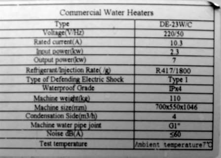

Onkos se tuo Deron DE-23W/C, josta kokemuksesi ovat? Jos on, niin tiedätkö laitteen tarkempia speksejä?
Tyyppikilvestä nappasin kuvan. Mitähän mahdollista muuta olisit halunnut tietää? Tuo 2,3kW ottoteho toteutunee varmaan jos laitteeseen saisi menemään kymmenen asteista vettä, itse en ole tosin tuon noin vähän koskaan ottaneen. +37 asteinen vesi aiheuttaa noin 3kW:n ottotehon ja +47 asteinen aiheuttaa jo lähes 3,6kW ottotehon...
Tiedätkö, millainen paisuntaelin laitteessa mahtaa olla?

Joo, mutta kun puristuksessa vaadittavalla energimäärällä ei ole mitään merkitystä käytännössä, mikäli tuo kuvamaani painesuhdeluku pysyy samana ja mikäli puristuksessa kulutettu energiamäärä suhteessa saatavaan energiaan pysyy hyvänä.
Tuijotat mielestäni liikaa noita energia/kg lukuja. Eihän niillä ole käytännössä mitään merkitystä... Laite mitoitetaan kylmä/lämpötehon perusteella. Kun on päätetty vaadittava teho otetaan kullekkin kylmäaineelle sopiva kompressori. Propaanille riittää iskutilavuudeltaan pienempi kompura, R410A:lle hieman suurempi, R404A:lle vieläkin suurempi.
Jos ajatellaan, että tarvitaan esim 5 kilowattia kylmätehoa, niin eihän silloin oteta R410A:lle ja propaanille iskutilavuudeltaan samankokoista kompuraa... Eli pointtini on se, että Mikäli puristuksessa tarvittavat energiamäärät/kg vs paine käyttäytyy kohtuullisen samallatavallla kaikilla aineilla, niin sillä ei ole käytännössä merkitystä (Niinkuin ne käyttäytyvät, painesuhteen kaksinkertaistuessa, vaadittava enrgiamäärä 1,6 kertaistuu)
Toivottavasti seuraava kuva valaisee asiaa:

zadah sanoi:
Jaa. Omasta mielestäni minä en tuijota liikaa energia/kg lukuja, koska lopputuloksen kannalta ne juuri kertovat kokonaisuuden. Puristusvaiheen energian tarve/kg kertoo menopuolen ja lauhtumispään energian luovutus/kg kertoo saatavan hyödyn.
Eli puristuspään energian tarve kertoo sen, miten suuren laskun 'ivo' lähettää ja energian luovutus kertoo sen, miten tyytyväinen mamma on pirtin lämpötilaan pakkasella. Se, miten suurella massavirralla, tilavuusvirralla, painesuhteella tai kompuran iskutilavuudella tämä saavutetaan, on sivuseikka tässä asiassa. Kokonaisuuden kannalta toki kaikella on oma merkityksensä, mutta taulukkosihan vertaileekin vain kylmäaineita kokonaisuuden sijaan. Entalpiamuutoslukuja käyttäen lopputulokseen päästään pelkällä yhteen- ja vähennyslaskennalla ilman mitään ainekohtaisia korjauskertoimia.
Kompuroiden iskutilavuudessa taisit ihan vahingossa laittaa propaanin ja R410:n väärin päin. Eli propaanihan vaatii isomman ja R410A pienemmän saman tehon saavuttamiseksi.
No esimerkiksi tuossa 5 kilowatin R410A vs propaani esimerkissä:
R410A:lla kuluu energiaa 1,158 kJ kompressorin työhön sekunnin aikana
Propaanilla vastaava luku 1,082 kJ... Eli pienempi, vaikka puristusenergiantarve/kg on huomattavasti suurempi...
No sitten voidaan katsoa painesuhteita:
R410A : 3,525
Propaani: 3,390
Ja palatakseni tuohon laskuriin, miksi en käytä entalpioita. Entalpiat eivät huomioi mitenkään painesuhteita, jotka vaikuttavat oikeassa elämässä eniten järjestelmän hyötysuhteeseen.
Jos painesuhde kasvaa, niin puristuksenhyötysuhde heikkenee ja sähkömoottorin hyötysuhde heikkenee...
Eli esim R410A:n 3,525 tapauksessa puristuksen hyötysuhde voisi olla 0,78 ja moottorin 0,8
Kun painesuhdetta pienennetään propaanin 3,39, niin voi puristuksen hyötysuhde kasvaa esim 0,8 ja sähkömoottorin 0,81:een
Sitten näistä voidaan laskea kokonaishyötysuhde:
R410A 0,78 x 0,8 = 0,624
propaani 0,8 x 0,81 = 0,684, eroa 10 %
Tilator sanoi:
Jep väärinpäin meni. Päättelin näin nopeasti pelistä massavirroista, mutta propaani laajenee aika reilusti...

Loistava ketju, kiitokset!
Miten järjestelmän hyvyyskerrointa pitäisi tulkita eli mitkä asiat vaikuttavat siiheen? Esimerkiksi kun Sanyo CO2 sulattelee noin 1/3:n käyttöajasta alle +4C lämpötiloissa on hyvyyskerroin alle +4C lämpötiloissa korkeintaan ~0.67 miinus prosessin kaikki muut heikkoudet, niinkö? Toisaalta yli +4C:ssa ei ole sulatuksia ja hyvyys toki paranee.
Pieni vertailu Sanyo CO2 markkinointimateriaaleihin (jotka myös liitteenä):
Ulko Vesi Markkinoitu COP Zadah Excel COP
+20C +35C 3.75 3.73
-15C +35C 3.1 1.4
-20C +35C 1.81 1.18
CO2 myyntimies sanoisi, että erot johtuvat siitä, että Sanyo CO -kerroin on lähellä 1,0:aa eikä 0,63 kuten Zadahilla. Kuitenkin -15C:n 3.1 COP:n saaminen kun veden lämpö +35C vaatisi kertoimeksi 1.4:n mikä lienee jotakuinkin mahdotonta.
Jos veden lämpönä yrittää pitää 50C on COP break-even CO:lla -15C eli alle -15C:ssa COP on alle 1. Jos veden lämpönä 70C on COP alle 1 kun ulkolämpötila on alle +2C. Tämä on empiirisesti täysin linjassa mun kokemusten kanssa eli Sanyo CO2:lla vuosiCOP on noin 1.3 ja monissa olosuhteissa mennään alle 1.0:n COP:illa. Takaisinmaksuaika on yli 15 vuotta, mutta tuskinpa laite toimii kolmeakaan.
