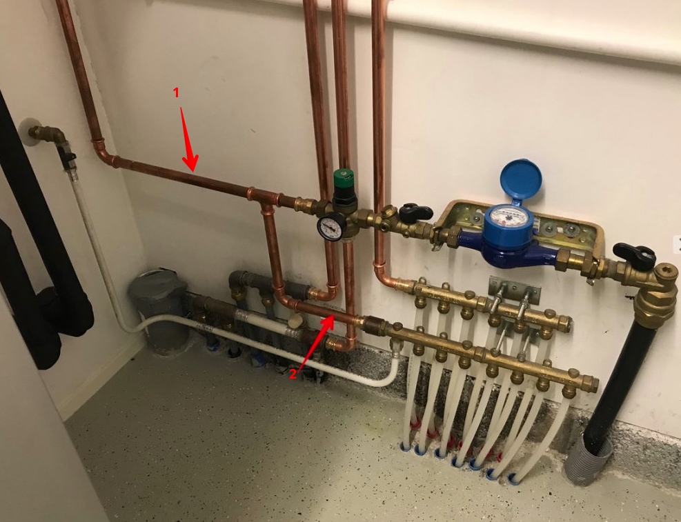

Jospa nyt kevään aikana saisi omaankin asennettua. En vaan tiedä minne sen asennuttaisin. Kenelläkään näkemystä asennuspaikasta, nyt saa arvatakin, 1 vai 2? Tuo 1 siis meno MLP. Tuosta ylöspäin huoneen nurkassa menevästä mutkasta ainakin hiukan heilahtaa joskus. Kolahdus tulee enemmänkin tuosta jostain paineenalentimen paikkeilta.
katso liitettä 70822
Tuo 1. putki mikä menee MLP:lle näyttäisi olevan kiinnittämättä tuosta mutkakohdasta lähellä seinää. Onko näin? Tätähän voisi harkita, että kiinnittäisi ensin ja poistaako heilahduksen + äänen?
2. jakotukki näyttäisi olevan seinässä kiinni.
Varmaan voisi harkita ensin tuota 1. kiinnitystä ja sitten flexofit tuohon T-haaran jälkeen 1. MLP:lle menevään. ja jos tämä ei auta niin toinen flexofit tuohon 2. Luulisi niillä hiljenevän?
