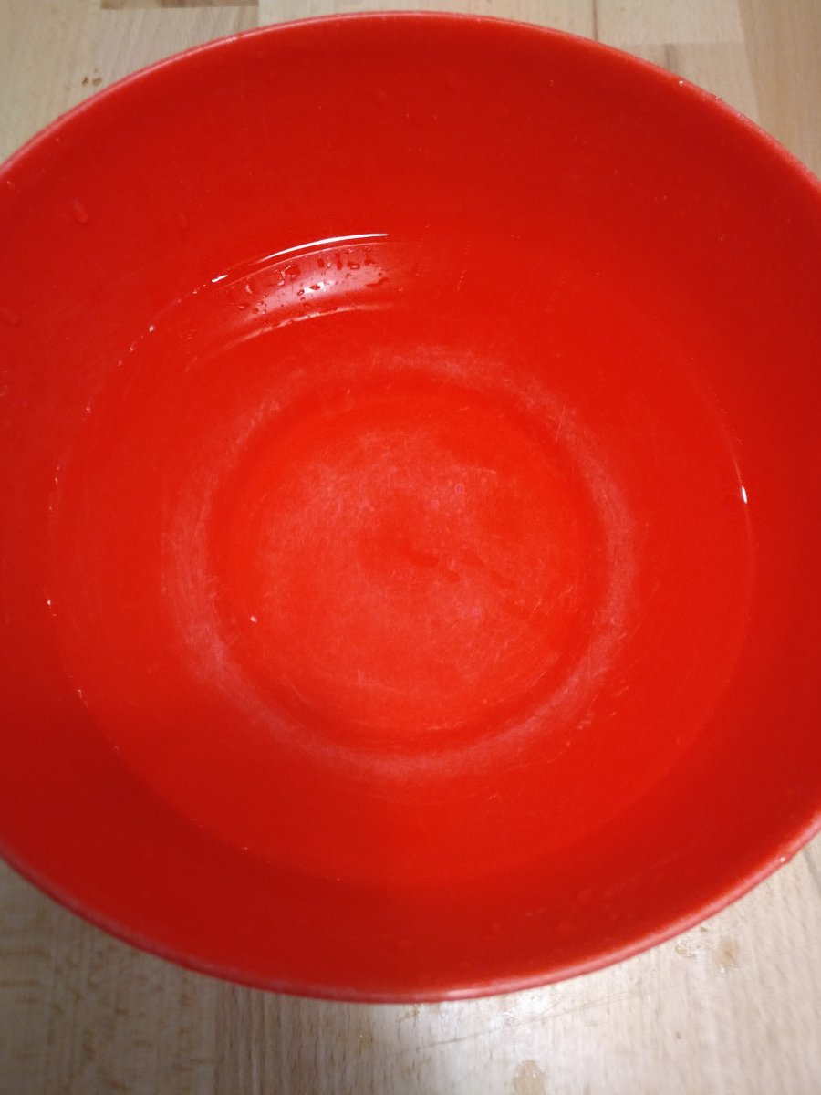

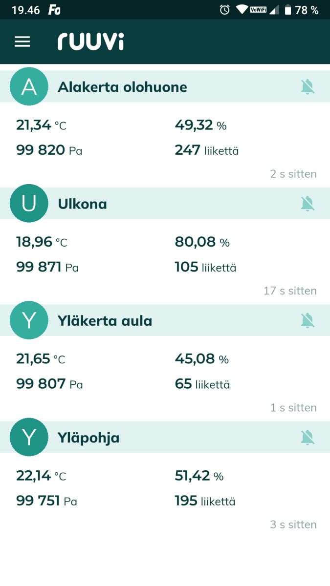

Poikkeavaa ilmaa pari päivää. Ulkona lämpöä 24, välillä sataa muttei ilma jäähdy, ja suhteellinen kosteus 75-95%.
Maalämpökaivosta otettu esijäähypatteri raitiskanavassa tekee nyt työtään ja vettä valuu ihan oikosena. Sisälämpö pysynyt alle 23 ja sisäkosteus 58% vaikka pudotin patterin tehoa.
Piti itekkin mielenkiinnosta kokeilla, paljonko tuo tuloilmaviilennys puristaa raitisilmasta vettä pois. Ei löytynyt oikein sopivaa astiaa, niin valikoitui pyöreä taikinakulho joka kattaa ehkä puolet patterin pinta-alasta. Annoin olla kaksi tuntia patterin alla ja vettä kertyi tasan 0,75 litraa. Elikkäs koko alalle laskien ainakin 1,5 litraa/2 tuntia.
Alla lämpötila- ja kosteusarvot ennen ja jälkeen tieteellisen kokeen ja kuva saaliista.
Alku:
Loppu:
Saalis (mieluummin viemärissä kuin sisäilmassa):
Tokko se kaikki vesi valu mistään mihinkään ?
Ainakin tänään oli täällä lämmintä ja hikevää. Sen voin sanoa, että ainakin ILPillä tuo lauhteen määrä vaihtelee hurjasti ulkoilman kosteuden mukaan. Saalista tuppasi kertyä enemmän päiväsaikaan kuin öisin, koska päivällä tietty jäähdystarve suurempi vaikka kosteus ei niin muuttuisikaan.

1-2 ämpäriä tuli vuorokaudessa viime vuonna elokuun lopussa.
Kuukausitasolla iso määrä pois sisäilmasta.
Nyt laitoin mittauksen taas.
