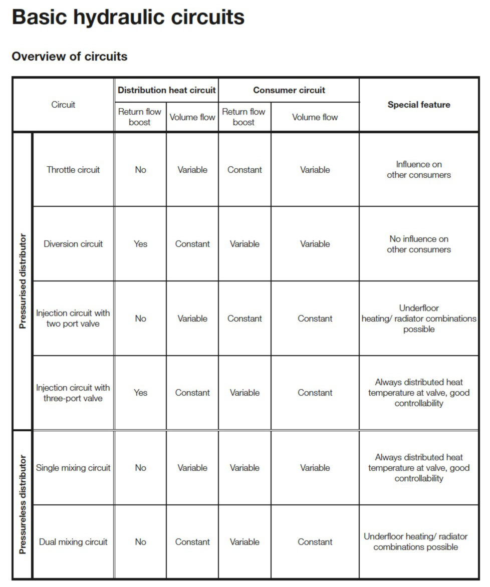

Kannattaa nyt kuitenkin tehdä ero käyttötarkoitusten perusteella. Lämmityspiirit toimivat eri ehdoin kuin kondensoimattomat viilennyspiirit ja erityisesti kondensoivat viilennys- tai oikeastaan jäähdytyspiirit toisistaan poikkeavin ehdoin.
Kuitenkin kondensoimattomat viilennyspiirit ja lämmityspiirit toimivat niin samankaltaisin ehdoin, että samaa järjestelmää voi ja usein käytetäänkin vuorotellen joko lämmitykseen tai viilennykseen (esimerkkeinä vesikiertoinen lattialämmitys<->lattiajäähdytys tai vesikiertoinen kattoviilennys<->kattolämmitys). Kondensoivilla jäähdytyspiireillä kuitenkin poikkeuksetta pyritään myös sisäilman kosteuden vähentämiseen ja tämä puolestaan toimii sitä tehokkaammin, mitä kylmempi jäähdytyselementti on, eikä toimi laisinkaan, jos jäähdytyselementin lämpötila ei alita sisäilman kastepistettä vähintään useilla asteilla. On myös ilmastokysymys, tarvitaanko kosteuden vähentämistä vai sisäilman viilentämistä (tiivistämättä kosteutta). Suomessa molemmilla on merkitystä riippuen säästä, Australian sisämaassa tyypillisesti viilentäminen on olennaista ja vaikkapa jossakin Väli-Amerikassa kosteuden poistaminen on yleensä paljon olennaisempaa kuin viilentäminen.
Lämmönjakoverkoston tekninen ohjausperiaate on vain väline näiden sovellustavoitteiden saavuttamiseksi ja toki niitä voi soveltaa tilanteen mukaan. Kertaan nyt vielä näkemykseni, että kondensoivan sisäilman jäähdytyksen tarkoituksiin jäähdyttävän virtauksen lämpötilan säätö ei ole hyvä menetelmä. Sitä ei käytetä vesikiertoisissa ilmastointijärjestelmissä, joissa jäähdytyksen päätelaitteena ovat kondensoivat kennot puhallinpattereissa. Ei-kondensoivissa viilennysjärjestelmissä kuten kattopaneelijäähdytysjärjestelmissä taas tuollainen ohjaustapa on välttämätön, jotta kondension estyminen taataan (kondenssivesihän tippuisi huoneessa oleskelijoiden päälle, kalusteille ja lattialle, kun viemäröinti puuttuu) -- apuna tietenkin tarvittavat sensorit ja ohjausmenetelmät.

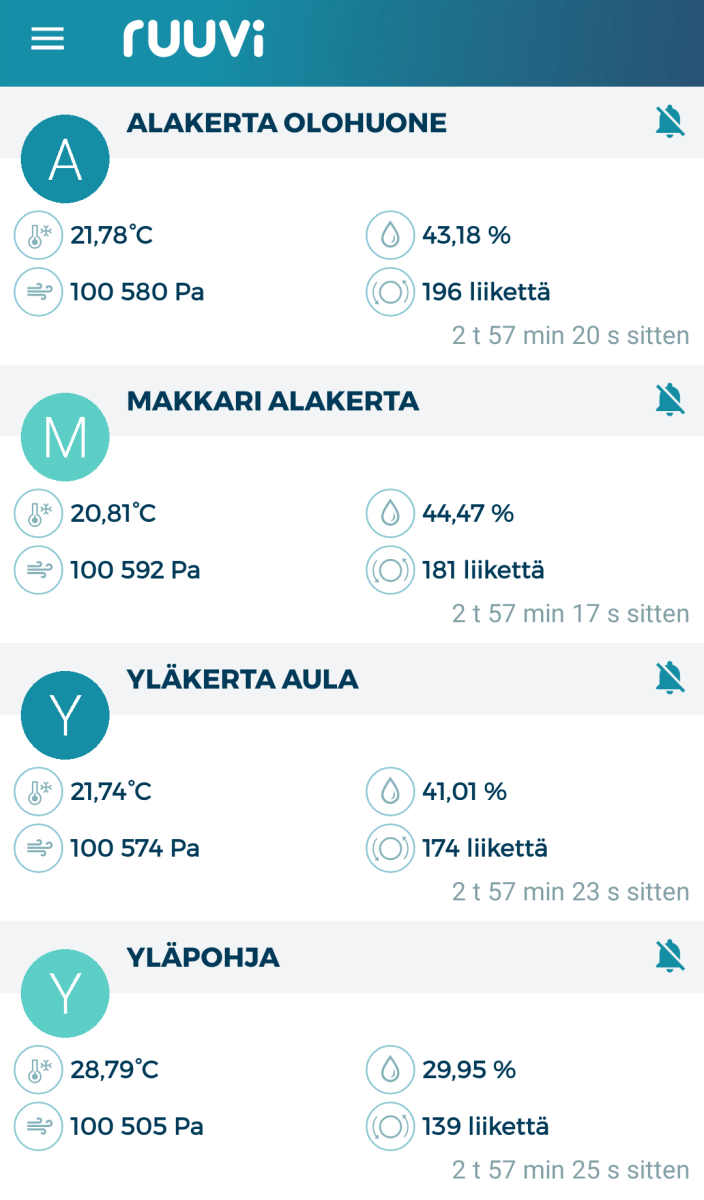

Poikkeavaa ilmaa pari päivää. Ulkona lämpöä 24, välillä sataa muttei ilma jäähdy, ja suhteellinen kosteus 75-95%.

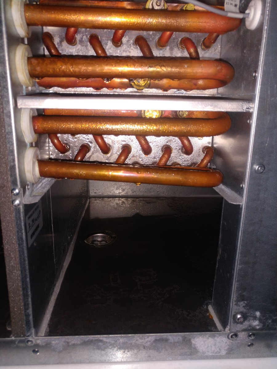

Maalämpökaivosta otettu esijäähypatteri raitiskanavassa tekee nyt työtään ja vettä valuu ihan oikosena. Sisälämpö pysynyt alle 23 ja sisäkosteus 58% vaikka pudotin patterin tehoa.
