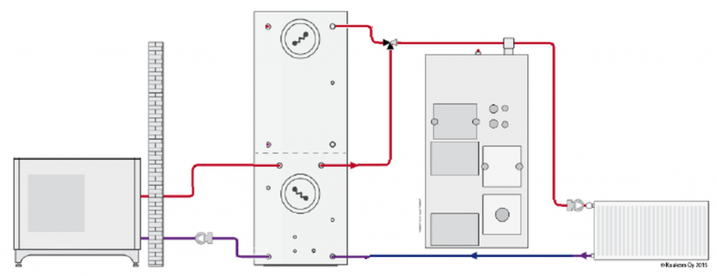

Tämmöisiä pohdittu jo aikaisemminkin, joten lainaillaas tämä tänne omaan projektiin, niin ei sekoiteta muiden keskusteluja:
Öljykattila läpivirtauslämmittimeksi, vilpin lisälämmönohjauksesta relesyöttö öljypolttimelle.
Keep it simple ;)
Keep it simple -ratkaisuhan olisi laittaa VILP ohjaamaan releellä Hybridivaraajan 6kw vastusta (sellainenkin kun on lojumassa nurkissa).
Jäisi ylimääriset putkityöt tekemättä ja €uroja säästyisi ;D
Enemmän mua siis mietityttänyt, että millaiset kytkennät pitäisi tehdä välille kattila <-> hybridivaraaja. Mutta en siis ole poissulkenut tuota vastuksella ajoakaan.
Mikä olisi Jolberiousin kytkentätapa tässä "Keep it simple" -tapauksessa?

Jolberious
Öljykattila ei välttämättä vastusta tarvitse, mikäli öljyä löytyy.
Tämän kytkennän mukaan kun kytket, niin on riittävän yksinkertainen paketti.
Eli: Öljykattila toimii puskurivaraajana järjestelmässä, kattilan kierukassa voi esilämmittää käyttöveden. Lisäksi tarvitset enää tulistusvaraajan käyttövedelle.
Et tarvitse öljykattilaan vastusta, sillä öljyllä teet lisälämmön, kun vilpin teho loppuu, et tarvitse hybridivaraajaa, sillä öljykattila toimii siinä hommassa jne.
"Öljykattila läpivirtauslämmittimeksi, vilpin lisälämmönohjauksesta relesyöttö öljypolttimelle."
Pretor
Nythän öljykattila jo toimii puskurivaraajana ja siellä esilämpeää käyttövesi ja sitähän tässä ollaan muuttamassa hybridivaraajalle.
Eli sun "keep it simple" ratkaisu onkin olla muuttamatta järjestelmää oikeastaan ollenkaan :hmm:
Mulla on muutenkin tällä hetkellä savusola ja piippulähtö tukittu kattilasta, jotta kattila eristäisi edes hiukan paremmin. Sen takia en nytkään ole ohjannut releellä öljypoltinta käynnistymään.
Eli hybridivaraajassa on kaksi esilämmityskierukkaa, joten käyttövesi esilämpeää tulevaisuudessa hybridivaraajassa
Käyttövedelle on 50l tulistusvaraaja tälläkin hetkellä, joten siellä lämpeää käyttövesi tulevaisuudessakin.
Lähinnä haen jotain helppoa kokoonpanoa hybridin rinnalle enemmänkin varalämmönlähteeksi. Kuitenkin niin, että kattila ei ole jatkuvasti "yhteydessä" nykyiseen kiertoon, jotta se ei huonon eristävyytensä takia ole huonontamassa lämmön varaamista, mutta tarvittaessa saisi helposti lisälämpöä ensisijaisen järjestelmän tueksi.

Vaikea saada ajatusta ulos sanallisesti, kokeillaan kuvaa - tämä on GTV:n ohjekirjasta kopsattu ja vähän muokattu.
Eli normaalisti kattila ei olisi mitenkään mukana lämmiyskierrossa mutta pystyisi tarvittaessa auttamaan pumppua. Varaajan yläosaan voisi laittaa vastuksen avustavaksi/varalämmitykseksi - periaatteessa tuolla voisi sitten myös tehdä lämpimän käyttöveden ilman ulkoista varaajaa. Idea käyttöveden ja varalämmityksen tekemiseen samalla vastuksella tuli itseasiassa Pököltä tuolla omassa viestiketjussani - tämän tulen itse toteuttamaan.
Heikko kohta tuossa suunnitelmassa on, että kattilasta lähtevän veden lämpötilalle ei ole joko ollenkaan säädintä tai se vaatii oman säätimensä säätöineen.
Kun kaiketi shuntissa on sentään jonkinlainen automaattisäätö, voisi kattilan (4-tie?) sekoitusventtiilin laittaa varaajan ylähaaran ja shuntin väliin. Tällöin säädin syöttäisi oikean lämpöistä vettä kiertoon riippumatta siitä, tuleeko vesi varaajasta joko vastuksen lämmittämänä tai alempaa vilpin lämmittämänä vai priimaako kattila mahdollisesti vettä. Myös kattilan oma lämmönsäätö toimisi tällöin järkevämmin, eli se käynnistyy lähinnä vain, kun vilppi tai varaajan sähkövastukset eivät tee riittävän lämmintä vettä. Kattilan termostaattia ei edes tarvitsisi ruuvailla ja vehjettä välttämättä muutenkaan jatkuvasti valvoa, vaan shuntti pitäisi huolen siitä, että kattilasta ei oteta lämpöä turhaan kiertoon, jos kerran muut lämmittimet pystyvät tuottamaan riittävästi lämpöä. Ja vastaavasti varaajan vastuksen ja/tai vilpin kytkeminen pois päältä saa kattilan automaattisesti syöttämään lisää sen verran lämpöä kuin lämmityskäyrän asetus vaatii. Kattilan voi silti ottaa taloudellisesti pois käytöstä sulkemalla sen venttiili ohitusasentoon, katkaisemalla virrat (jos on poltin) ja mahdollisesti sulkemalla savuhormi turhalta lämpöhukkaa aiheuttavalta vedolta tavalla tai toisella.
Kuvasta tuo ei näköjään selviä mutta öjykattilan oma sunttihan on tuossa kattilan päällä ja siinä olisi tässä tapauksessa jo käytössä oleva EH80 kiinni. Jos pumpun käyrä on asteen pari korkeammalla EH80 avustaa vain tarvittaessa. Eikä kattilan kylmänä pitäminen haittaa pumpun toimintaa mitenkään jos suntti on kiinni.
katso liitettä 60805
Joo kyllä jopa minäkin tajusin mitä hait takaa. Mulla on Ouman EH-80 ja Vexve Automix 10, joten kattilan shunttia ei ohjailla enää millään, vaan jätetään auki. Ouman jää hoitamaan sen minkä tähänkin asti ja Vexve tulee säätämään kellaria erikseen, kun siellä on erilainen lämmöntarve.
Toimiihan se noinkin, mutta tarvitset kuitenkin toisen säätimen varaajan shunttia ohjaamaan ja vaikka nuo saa toimimaan yhteen, on säätäminen ja mahdollinen lämmönlähteen priorisointi hiukan hankalampaa, kuin jos kattila olisi ennen varaajan shunttia. Ehkä shuntti ja säädin sitten kuuluvat pakettiin mukaan jo valmiiksi? Onhan tuossa piirroksesi kytkennässä toisaalta etuna, että kattilan jäännöslämpö on kaikissa tilanteissa mahdollista purkaa hyödyksi nopeammin ja täydellisemmin kuin esittämässäni kytkennässä. Riippuu tietenkin teknisen tilan kalustuksessa, mikä kytkentä on milloinkin helpompi toteuttaa kuin jokin muu ja mikä yleensä on mahdollista kohtuuvaivalla ja -kustannuksin.

Hybridi on saatu kellariin asti, putkitarvikkeita tilattu ja suunnitelmat on jokseenkin selvät. Pieniä ponnisteluja vielä, ennen kuin saa homman maaliin asti. Kykennät tulee seuraavan "kaavion" mukaan, sillä käytän hyväkseni osan varaajassa jo valmiiksi kiinni olevista liitännöistä sulkuineen.
Laitan siis öljykattilalle oman kiertovesipumpun ja lämpöanturi 2 tulee ohjaamaan pumpun ja polttimen käyntiä (ja VILP taas ohjaa pakkasen mukaan tuota lämpöanturia), eli tietty pakkasraja jolloin laipion yläosan lämpötila määrittelee milloin pumppu+poltin käy. Tuolla tavalla pitäisi saada sen koko ~300l yläosan lämmitettyä ~samaan lämpöön, kunnes anturi katkaisee polttimen+pumpun käynnin.
