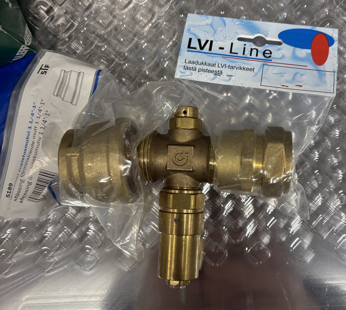

Tarkoitatko, että venttiili kiinnitettäisiin nippaa vasten 1 1/4" kierreholkilla ja venttiilin toiseen päähän tulisi se Puuilon 1 1/4" x 1" supistusnippa, johon Talotuotteen 1" puserrusliitin kiinnitettäisiin? Jos toimisi näin, kokonaisuus olisi varsin yksinkertainen eli myönteinen!
Noin juuri! Pumppuun kiinni supistusmuhvi, jolloin siihen voi suoraan kiertää kiinni tuon venttiilin ja venttiliin voi suoraan kiertää kiinni sen kupariputken pään ulkokierteisellä puserrusliittimellä, mikä oli jo ensimmäisessä ideassasi. Kaikkiaan putken lisäksi tulee vain kolme osaa... putken liitin, venttiili ja muhvi. Kalliiksi jää enää se venttiili.
Ton1A
Ilmavesi
Loistavaa! Eli tällainen 1 1/4" jatkomuhvi pumpun nippaan ja tyhjennysventtiiliin, venttiilin toiseen päähän tällainen supistusnippa, nippaan tällainen puserrusliitin ja liittimeen 28 mm putki. Nähdäkseni tämä on melko yksinkertaista.
Ostin kaksi kappaletta uusia venttiilejä Torista 93 eurolla. :D
Kustannukset putkiliitoksista ilman putken hintaa pumpun puolella ovat:
1 1/4 jatkomuhvit 20
tyhjennysventtiilit 93
supistusnipat 15,40
28 x 1" puserrusliittimet 18
= 146,40 €

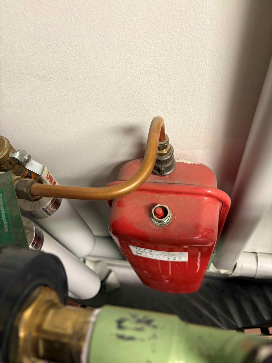

Tarvitaanko molemmille varaajille erilliset kalvopaisunta-astiat? Voinen hyödyntää kaukolämpölaitteiston astian toiselle varaajalle.
Arisoft
Käyttövedelle ei kai oikein saisi sellaista edes laittaa koska siitä tulee legionellahautomo. Et kumminkaan saa sitä pidettyä 55 asteiseina.
Tavanomainen halpa ratkaisu on ollut käyttää ylipaineventtiiliä, joka laskee ylimääräisen kuuman veden viemäriin - silloin kun takaiskuventtiili on kunnossa.
Ilmavesi
Ylipaineventtiili on nykyisessä käyttövesijärjestelmässäni. Minulla on sellainen upouusikin olemassa. Puolalaisilla vilp-asennusvideoilla näkyy paisunta-astioita. Kenties se on sikäläinen tapa.
Paisuntaventtiilihän on normaalisti ennen lämmityskierukkaa tai käyttövesivaraajaa ja käyttövedenpaisunta-astiakin voisi periaatteessa olla samalla tavoin kylmällä puolella. Joka tapauksessa mahdollisen paisunta-astian pitäisi olla mallia, josta vesivirta kulkee lävitse (tulo- ja lähtöliitos erikseen suoraan säiliön vesitilaan), jolloin vesi vaihtuu ja pysyy lähes yhtä hyvin viileänä kuin käyttöveden lämmityspiiriin raikasta vettä tuova putkiosuus muutoinkin.
Pelkkä paistunta-astia ei moisessa käytössä oikein riitä (vaarallisen paineen nousun aiheuttavia vikatilanteita voi syntyä), vaan rinnalle tarvittaisiin myös varoventtiili. On toinen kysymys, toimiiko varoventtiili pitkän päälle, kun se ei normaalisti päästä milloinkaan vettä paineen nousun maltillisuuden takia. Toki varoventtiileitä tulisi muutoinkin koestaa säännöllisesti (eikä lämmityspiiriin raikasta vettä tuova takaiskuventtiilikään usein pidä ainakaan vuosikausia falskaamatta edes jonkin verran, mutta harvemminhan noita silti vaihdetaan).

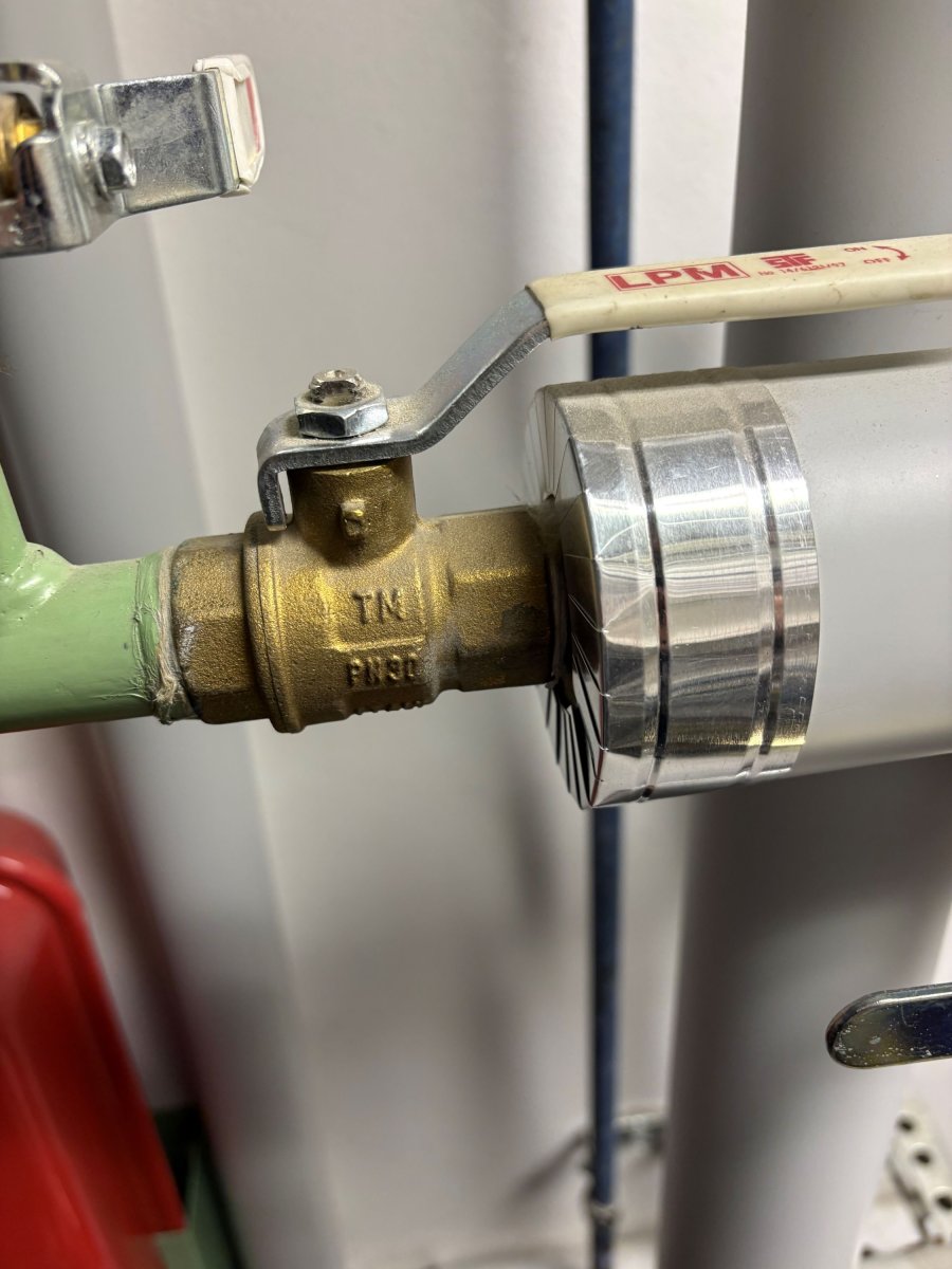

Mihin kohtiin järjestelmässä asentaisitte pallo- eli sulkuventtiileitä? Yksi kohta lienee molempiin putkiin lämmönjakohuoneen sisäseinällä lähellä läpivientiä. Toinen kohta lienee vaihtoventtiilin ja molempien varaajien välissä. Olisiko vielä varaajien jälkeen lähdöissä käyttövesikiertoon ja lattialämmitykseen? Lattialämmityksen kierron lähtöpäässä on kyllä jo sulkuventtiilit ja veden lämpötilan rajoittimet.
28 mm palloventtiili puserrusliittimin maksaa kolmisen kymppiä.
Arisoft
On tärkeää saada varaaja irroitettua jakeluverkosta niin että putket voidaan tyhjentää vaikka kokonaan tyhjentämättä varaajaa. Varaajaan siis sulkuja, varsinkin alas.
Sitten kv-pumpun ympärille, jotta sen voi vaihtaa. Suodattimien ympärille että ne voi puhdistaa. Ilmausventtiilille oma sulku myös. Kaikkialle missä voi tulla tarve avata liitoksia tai vaihtaa jotain jostain syystä.
Paisunta-astiat on lyhytikäisiä. Sen vaihtamiseen kannattaa miettiä strategia jo valmiiksi, miten sen saa paineettomaksi ja vaihdettua niin ettei koko astian täydeltä tule vettä lattialle. Varoventiilille taas ei saa laittaa sulkua vaan sen on oltava varaajaan yhteydessä koko ajan.
Keskelle putkea, kuten läpiviennin lähellä, en näe tarvetta suluille. Sulku tulee sinne varaajan päähän. Putken osalta on ihan sama tyhentääkö sen joskus kokonaan vaiko puoliksi. Vettä on kumminkin aika vähän.
Järjestlemän tyhjennysventtiili voisi olla hyvä asentaa niin että sillä saa tyhjennettyä pälkästään ulos pumpulle menevän putkiston osan.

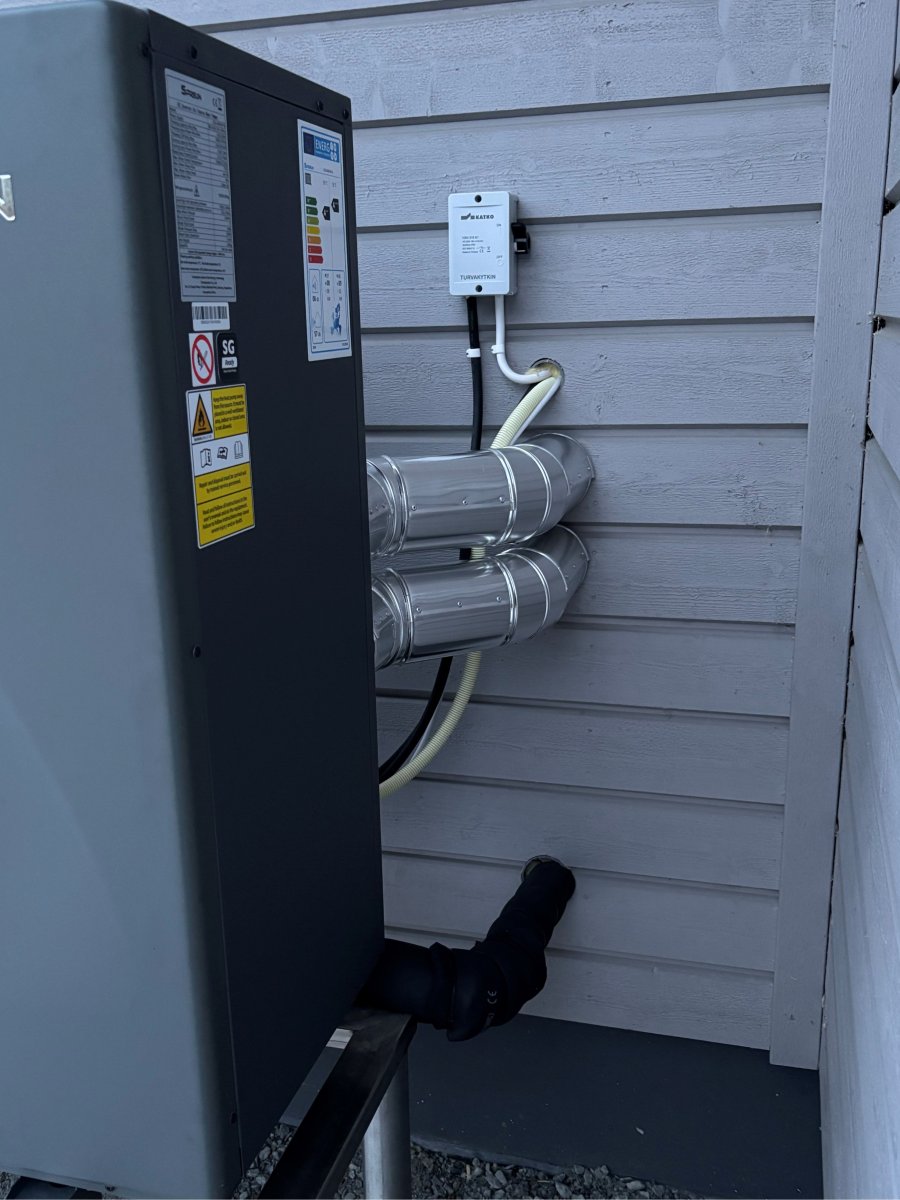

veemeli
Jos sähköasennuksista haluaa siistit, voisi sulanapitokaapelin viedä samasta kaapeliläpiviennistä seinän sisäpuolelle ja tehdä kytkennät siellä.
Näin ainakin itse tein, kun en halunnut ylimääräisiä pitkin seinää kulkevia kaapeleita näkyviin. "hituvirtakaapelit" pujotin suojaputkeen. Lopuksi pyöräytin vielä suojaspiraalin kaikkien kaapeleiden päälle (ei vielä kuvassa).
Edit. Nyt kuvaa katsoessa tajusin että mullahan sulanapitokaapeli menee poistoputken kanssa samasta läpiviennistä. :)

Arisoft, kiitos perustellusta näkemyksestäsi. 👍 Kenties hankin kymmenkunta (250 €) palloventtiiliä puserrusliittimin. Niitä voi sitten asennella, kun lämmönjakohuoneen putkityö alkaa.
Ainakin puskurin sulut tulevat suoraan kiinni siihen puskuriin. Itsellä tyypillinen venttiili on sellainen, jossa on vain kierteet molemmin puolin. En siis ostaisi puserrusliittimillä varustettuja venttiileitä varastoon siltä varalta että niille löytyisi käyttöpaikka.

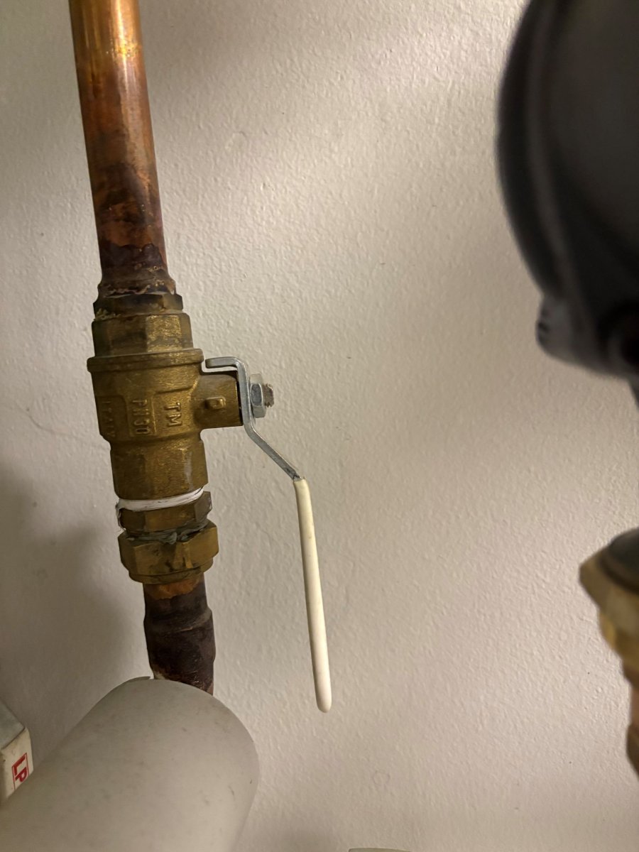

Minulla on viisi kappaletta tällaisia venttiilejä järjestelmässä. Vihreän putken halkaisija on 27.3 mm ja kupariputken 22 mm. Uuteen järjestelmään tulee 28 mm kupariputket. Kenties näitä vanhoja venttiilejä voi silti hyödyntää.
Kuvassa on myös nykyisen järjestelmän kalvopaisunta-astia.

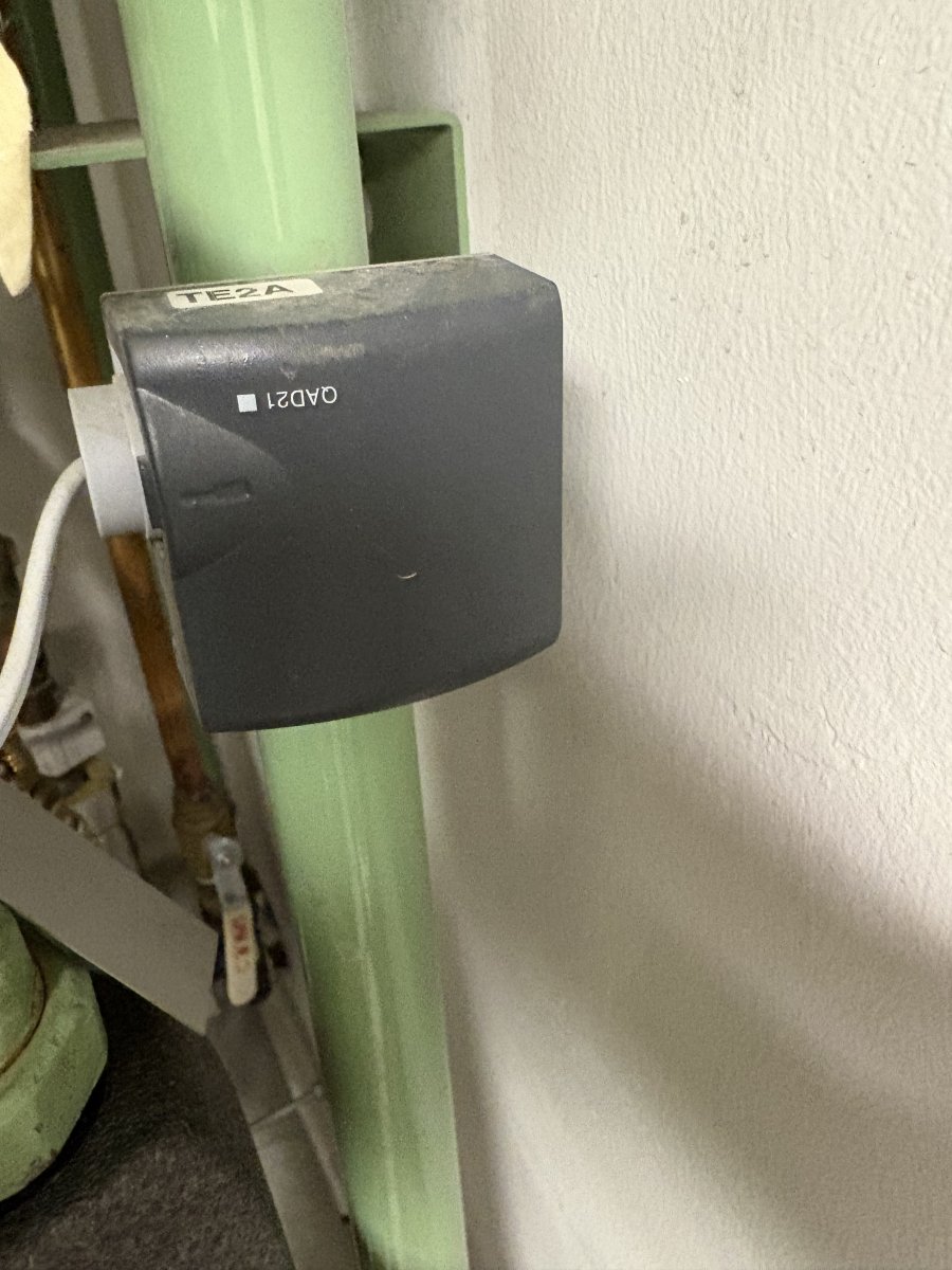

Kaukolämpökeskuksen lattialämmitysputkissa on neljä tällaista Siemensin lämpötila-anturia, joiden johdot menevät laitteiston ohjaimeen (Siemens RVD 245). Tarvitaankohan antureita tai vastaavia uudessa järjestelmässä? 🤔
Lattialämmityspiirien lämmönrajoitintermostaattien (asetus 55 C) virtajohdot menevät kaukolämmön ohjaimelle. Näitä termostaatteja tarvittaneen uudessakin järjestelmässä varmistamassa, ettei kiertoon päädy liian kuumaa vettä.

Onko järjestelmässä eri lämpötiloilla toimivia piirejä? Kaiketi anturit ja säätimet oletusarvoisesti menevät uusiksi, kun kaukolämmön ohjausjärjestelmä muutetaan vilpin ohjaamaksi. Riippuen nykyjärjestelmässä tuo voi olla hyvinkin suoraviivaista (tai sitten ei).
On, kaksi piiriä. Ne yhdistetään Y-haaralla yhdeksi piiriksi uudessa järjestelmässä.
Jos noille piireille kelpaa sama kiertoveden lämpötila, niin sitten on periaatteessa OK. Jos ovat vaatineet kovin erilaisen lämpötilan tai edes piirien keskinäinen lämmänluovutuksen suhde on vaihdellut esimerkiksi vuodenajan mukaan, vaikeuksia voi tulla piirit yhdistämällä (jossakin on välistä turhan lämmintä ja toisaalla liian kylmää ja järjestelmää joutuu säätelemään käsin sään mukaan samalla kun sähköä kuluu turhaan).
Ilmavesi
Säätökäyrän ero on ollut vain 0.5 (4 ja 4.5). Muistaakseni molemmat olivat 5 ennen kuin säädin niitä aikanaan.
Jakotukit ja huonetermostaatit eivät varmaankaan liity nykyiseen järjestelmään mitenkään, vaan ne säätyvät energianlähteestä riippumatta järjestelmässä kiertävän veden lämpötilan perusteella. 🤔
Voi uusi systeemi noilla lähtökohdilla toimia aivan hyvinkin.
Jos kosteiden tilojen lattialle on oma piiri niin se kannattaa myös pitää omanaan.
Esim kesällä sitä voi lämmittää kun muu talo on kylmillään.
Ja patterit vs lattiat tarvitsevat eri lämpöistä vettä (omat piirit),
