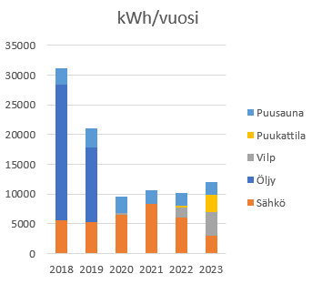

Nyt on viisi lämmityskautta takana 50-luvun talossa. Talon rakentajat asuivat tässä 60 vuotta ja muistiinpanojen mukaan heillä vuosikulutus oli 22860 kWh öljyä, 5543 kWh sähköä ja 2640 kWh puuta saunassa eli yhteensä 31043 kWh. Meidän energiakulutus oli hieman pienempi ja jotain pientä parannusta tehtiin eka vuoden aikana, kun taloon muutettiin 11/2018. Niben F2120-12 vilp asennettiin lokakuun 2019 aikana ja puukattila tuli käyttöön syksyllä 2022. Niben ulkoyksikön sähkönkulutusta alettiin mittaamaan myös syksyllä 2022 erikseen.
Käyttösähkö on vakiintunut 3000 kWh ja puusaunominen 2000 kWh tuntumaan. Lämmitys vilpin osalta nyt 3800 kWh ja puukattilaan syötetty 2500 kWh puuta. Ainakin lämmitys hakee vielä paikkaansa, kun saattaa laiskistua puun poltossa. Varallahan se oikeastaan on, mutta toistaiseksi sitä on ollut mielekästä harrastaa.
Heinäkuusta ei oikeastaan mitään raportoitavaa. Ilma vaihtuu painovoimaisesti heikosti, kun ei ole lämpötilaeroa. Ikkunoiden ja ovien kautta sen sijaan varsin hyvin ja tuulisella kelillä liiankin hyvin.

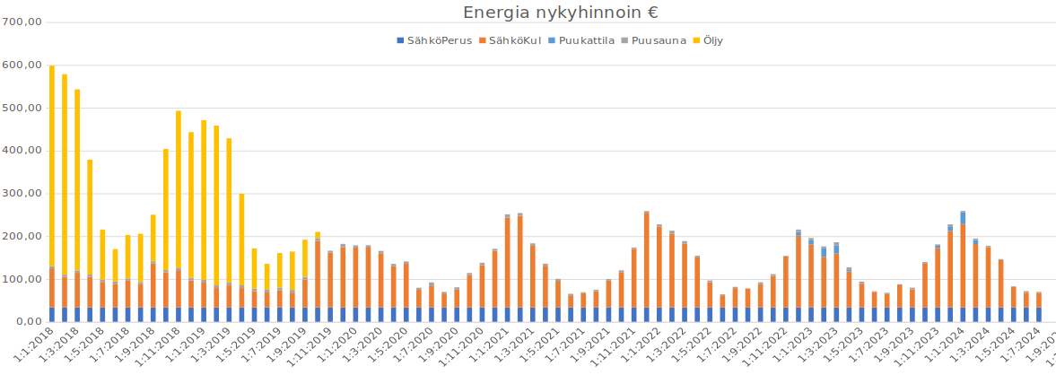

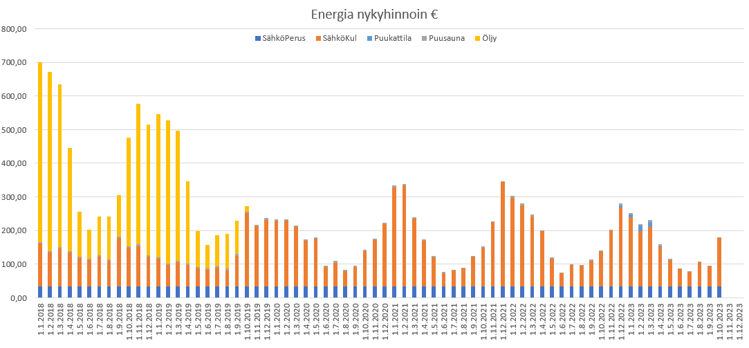

Viime kuussa oli vuosien energiaa kWh-määränä. Tässä kuussa energian nykyhintaa sisältäen perusmaksut, siirrot ja verot. Öljy on 1,50 €, sähkö on vielä vuoden 22 c/kWh ja puut ilmaisia tai halpoja eli 2 c/kWh. Puita menee saunaan ja viime talvena ajoittain lämmitykseen. Öljystähän on aikanaan maksettu paljon vähemmän, mutta tämän tarkoitus on simuloida omaa kustannustasoa historiaan nykyhinnoin. Sähköstäkin saisin varmaan 6 c/kWh pois, ellei riskienhallinnan vuoksi tehtyä määräaikaista olisi vielä vuosi jäljellä.
Tässä kuussa sähköä tuli tuhlattua 50 kWh ihan joutavaan. Vaan elokuussa meillä on myös kosteudenpoistaja surraamassa kellarikerroksessa pitämässä kosteuden 60% tuntumassa, niin saa pyykit kuivaksi ja muutenkin.
Tuulettomuus vaikuttaa sähkön hinnan lisäksi painovoimaiseen ilmanvaihtoon. Nyt loppukuusta on pidetty ovia ja ikkunoita kiinni ja CO2-mittari sanoo tällä hetkellä 915 yksikköä. Aistinvaraisesti ei sisäilmassa ole havaittavissa mitään.

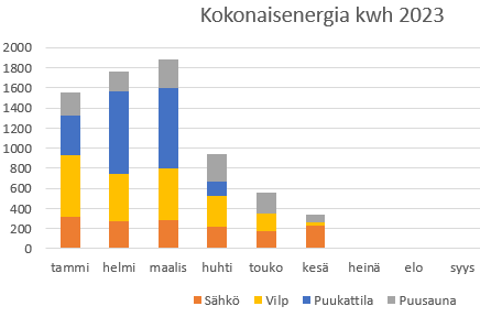

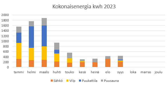

Tämän vuoden energiajakauma ohessa. Valitettavasti vilpin cop ~3 ja puun cop ~0,7 hyötyenergiana vääristää näkymää. Tuosta voisi kuvitella, jotta puuta olisi poltettu runsaasti, mutta todellisuus on toinen. Pitäisi varmaan tehdä toinen kaavio hyötyenergialle. Elokuun käyttösähköä on syönyt kellarikerroksen ilmankuivain. Syyskuussa tuli bongattua, jotta puukattilan Laddomatin kiertovesipumppu oli ilmeisesti jäänyt talven jälkeen pyörimään ja sen pysäytys säästi ~60W tehon 12.9.2023 jälkeen. Laddomatin virta on savukaasutermostaatin takana ja ohjeellisesti se pitäisi kytkeytyä tai sammua 120C tienoilla. Koska puukattila jättää aika paljon hiillosta, niin vesikierron pysähtyessä kattilan muutaman kymmenen litran vesimäärä pääsee nousemaan jopa 100C. Siksi olen pudottanut savukaasutermarin kytkennän asteikon alalaitaan 60-70C, jolloin mekaaninen termari ei ehkä jaksa aina toimia, mene ja tiedä.
Edit: muokattu lämmitystarveluku.
Syyskuun on ollut tosi lämmin ajankohtaan nähden eikä pattereille ole juuri lämmintä vettä täällä etelässä tarvittu.

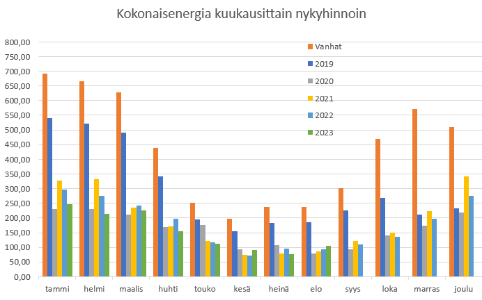

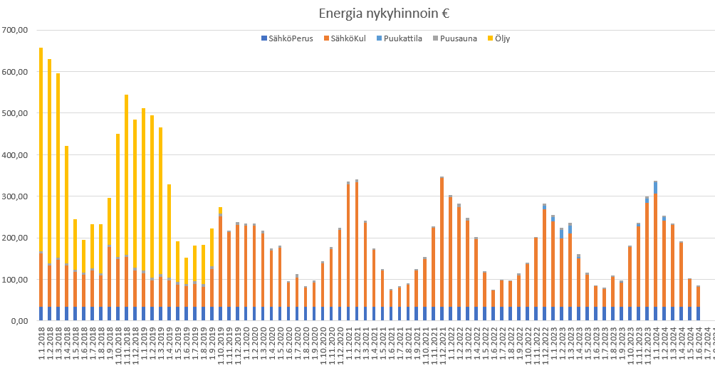

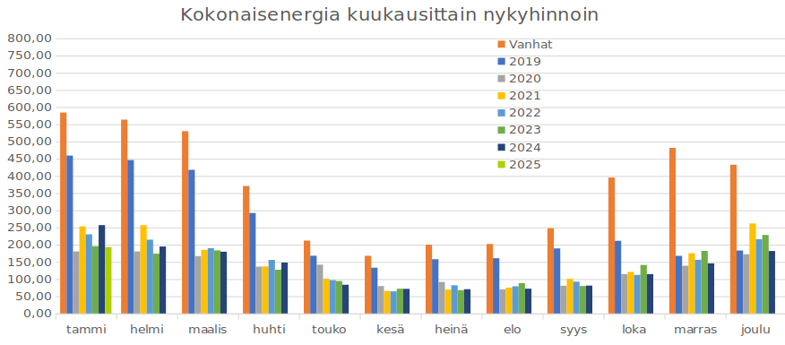

Yllä euroissa, mitä talon energiakulut olisivat nykyhinnoin. Sähkö on määräaikainen 14,39 c/kWh, joten siitä rokotetaan, mutta sillä ostettiin ed. kesän lopulla mielenrauhaa tulevaksi talveksi. Lisäsin lämmitystarveluvun yhteyteen prosenttivertailun pitkäaikaiseen keskiarvoon. Se kertoo, että lokakuu oli tavallista kylmempi, minkä kyllä huomasi ilmankin. Kellarikerroksen Volcano lähti puhaltamaan kuun alusta ja Niben ohjaus- ja ulkoyksikön softan päivitin, kun en kesken viime lämmityskauden sitä tehnyt.
Puolisokin on tyytyväinen, kun viiden vuoden asumisen jälkeen ollaan vihdoin päästy aikuisten oikeasti remontoimaan, kun olohuone on saanut uuden lattiapinnan ja seinät tapetit. Sitä ennen kun ukko on puuhastellut vain lämpöpumpun, kellariseinän ulkopuolisen eristyksen, salaojan, viemärin, hulevesien, sähköjen, yläpohjan puukuitueristyksen ja vintin varastotilojen kanssa.

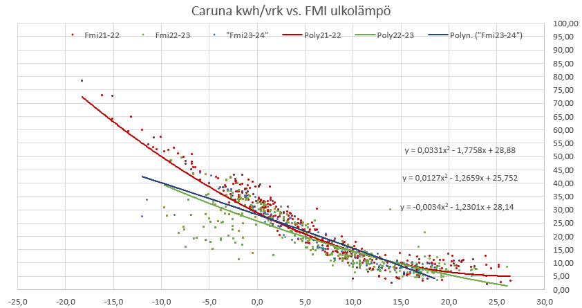

Kaaviossa siirtoyhtiön mittaama talon sähkönkulutus Ilmatieteenlaitoksen vrk:n keskilämpötilan funktiona. Toinen lämmityskausi menossa, jolloin paremmilla pakkasilla nakataan viitseliäisyyden mukaan klapia puukattilaan, joten käytä näyttää kovin suoralta. Tuosta myös huomaa, ettei kovin usein lounaassa vrk:n keskilämpö ei mene alle -5C. Tämä on siitä mukava kaavio, ettei se vaadi omia mittauksia, vaan siirtoyhtiö ja meteorologit tarjoavat datan. Toki pientä mittavirhettä syntyy, kun sääasemalle on muutama kilometri.
Muuten on ollut taas kylmä kuukausi ja talvi yllätti jälleen kerran. Lattiapinta vaihtui parketista korkkiin ja madaltui 8mm. Ei ole paljon, mutta vaikutti mielestäni hyvin olkkarin patterin ilmankiertoon alareunastaan. Kauan sitten oli mitoitetut nihkeäsi muovimaton kanssakin, joten nyt ollaan luokassa 3 cm, mikä sekin niukkaa.
Pintaremontin jälkimainingeissa saatiin myös vikaa lämmityssysteemiin, kun nuppineulan varassa olleen Oumanin huoneanturin pudotin huomaamattani lattialle. Koira päätti sitten nakertaa anturin johdon päästä jaOuman tykkäsi kyttyrää piipaten, kunnes otin anturin asetuksista pois. Onneksi ei ole langattomia antureita. Olisi tupa viilennyt, kun huoneanturi olisi näyttänyt 38C seuraavaan koiralenkkiin asti.
Viime vuodesta poiketen, niin puukattila on saanut muutaman annoksen pilkettä jo marraskuussa.

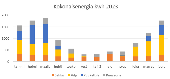

Eka täysi vuosi Niben F2120-12 ulkoyksikön kWh-mittarin kanssa, joka kuvassa keltaisella. Elokuulla oli kosteudenpoistaja kellarikerroksessa, mikä nosti peruskulutusta, kuten myös auton lämmittäminen talvikuukausina. Sain karsittavaksi ja pilkottavaksi pari havupuuta. Honka oli maassa jäässä ja kuusi sen päällä konkelona nenän korkeudella. Noista tullee muutama klapi, kun rinnankorkeudelta paksuudet olivat 40 ja 50 cm. Toistaiseksi ovat ns. ilmaisia, kun vein tuliaisiksi kaverin jykevään sahaan ketjun ja kuntosalikortista säästi saman verran. Pätkin nuo 30 cm mittaan, niin mahtuu hyvin pieneen puukattilaan. Pilkon sitten keväämmällä.
Itse lämpöpumpusta ei mitään sanottavaa. Käy ja kukkuu, puristaa ja sulattaa.
Vuoden 2023 tilinpäätös
Lämpöpumppurintamalla ei mitään uutta. Tarkoitus oli saada puukattilaa varten asennettua @kurre orava luopuma vähän käytetty paisuntasäiliö, vaan tilasin putkarini hieman myöhään kesällä, niin ei ehtinyt tälle vuodelle työjonoon asti. Eipä hätää sen kanssa, kerryttelen hänelle samaksi työrupeamaksi muutakin askarreltavaa, kun lämmityskausi menee ohi.

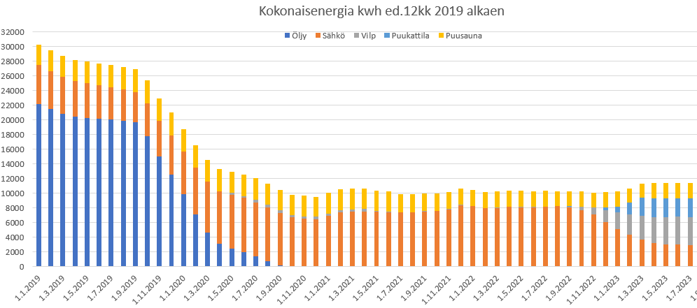

Tätä kaaviota selittelin vuosi sitten, joten siitä ei enempiä. Vuodelle 2023 siinä näkyy oikeassa suhteessa puukattila ja vilpin ulkoyksikkö. Sähkön vuosikulutuksessa ei päästy alle 7000 kWh/a kerhoon. Rima ylittyi 0,13 kWh ankarasta uudenvuodenaaton puukattilan käytöstä huolimatta.
Sisustusremonttia aloitettiin syyskuussa ottaen mallia Iisakin kirkon rakentamisesta. Vielä olisi parin makuuhuoneen katto-, seinä- ja lattiapinnat vaihtamatta. Ja lisäksi ne pikkuhommat, joita siunaantuu ohessa vieden enemmän aikaa kuin mitä varsinainen tarkoitus.
Energiaseurannat on jämähtänyt vanhoille sijoilleen taulukkolaskennan puitteissa. Onpahan jotain pohjaa, mihin vertailee eri mittauksia. Päiväkirjaan olen kerännyt tehtyjä muutoksia, mutta eipä sinne ole tullut kuin Niben sammutuksia kesäkaudeksi softapäivityksen lisäksi.

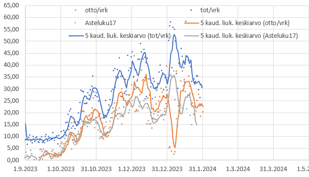

Yllä sinisellä talon kokonaissähkönkulutus per vrk sinisellä ja vilpin ulkoyksikön ottokulutus punaisemmalla. Harmaalla on päivän keskilämpötilan erotus +17C:hen eli -3C ulkona tuottaa luvun 20. Käyrät ovat viiden vrk:n liukuva keskiarvo, jotta niihin saa vähän tolkkua. Tuosta näkee tammikuun 2024 alun pakkaset, joissa ed. viestin mukaisesti puukattila oli päälämmönlähde ja yöllä käytettiin sähkövastusta. Äkkiseltään laskeskelin, jotta jos vilp olisi ollut öisin käytössä, niin 120 kWh olisi säästynyt kuuden yön aikana. Kestän rahallisen menetyksen menettämättä yöunia. Puukattilan käyttö vääristää ylläolevia sulatuksien todellista tarvetta, koska vilp seisoo eikä siten myös sulattele.
Laskennallisesti puukattilan hyötysuhde ei mene lähellekään esitteen 80 %. Sähkökustannuksissa säästää jonkin verran, kun klapit eivät paljoa ole kustantaneet. Puun poltto lämmittää kellarikerrosta enemmän kuin vesikierto yksinään, joten mukavuutta on tullut lisää. Eikä polttelu ole vielä edes kyllästyttänyt, kun se on ihan mukavaa puuhaa. Eri pesällisillä on tuotossa joskus aika paljon eroa, mutta ei minun mittaukseni ole kovin tarkkojakaan.
Loppuvuosi 2023 ja etenkin alkuviikko 2024 oli keskimääräistä kylmempää ja näkyy ed. 12 kk energian kulutuksen reiluna nousuna niin kokonais- kuin sähköenergian luvuissa. Talon muu kulutus kasvoi 2-300 kWh:sta liki 500 kWh:hon, kun lämpöparoni oli eka viikon öisin hehkumassa.

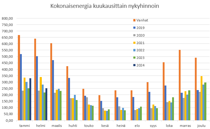

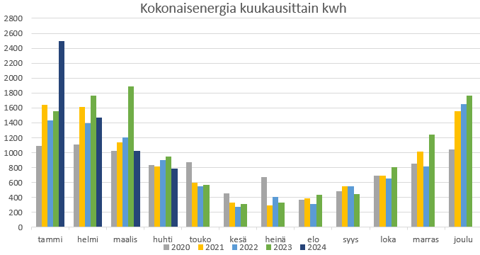

Helmikuun alku oli kylmää, mutta loppukuu olikin Lounais-Suomessa osittain märkää. Ylläolevasta kustannusvertailusta näkee, että tammikuu ei ollut euroissa niin paha, kun pakkasasteet näyttivät, koska puukattilassa oli tulta aika paljon. Helmikuu ei sen suhteen hellittänyt, koska kalikat kävi vähiin ja piti loput säästää saunan lämmitykseen. Vuosi sitten helmikuussa poltettiin enemmän puuta.

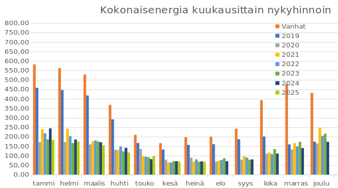

Vanhat pylväät ovat joulukuuta lukuunottamatta edellisten asukkaiden kulutusta, joten kustannuspudotus ei ole pelkästään vilpin aiheuttamaa. Sähkönkulutusta ei ennen eritelty, vaan lasku oli mitä oli. Lisäeristystä on tehty yläpohjaan ja vähän sokkeliin sekä vastapainoksi ilmanvaihtoa parannettu heidän jälkeensä. Mutta suurinpiirtein puolet on hävinnyt energiakusteista kesät talvet. Kesällä öljykattila oli energiasyöppö, kun sillä lämmitettiin muutama litra vettä ja kattilahuoneen avonaisista ikkunoista talitiaisia.
Niben F2120-12 on käynyt ja kukunnut normaalisti. Kerran pääsi säikäyttämään aamulla terävän pärinän saattelemana. Oli jäänyt parimetrinen alumiinilista muutamaksi viikoksi nojaamaan sisäseinään vilpin tulo- ja menoputkien kohdalla. Kun se oli hieman siirtynyt, niin sai aikaiseksi melkoisen resonanssin sulatuksen (90 Hz) aikana. Siirsin listan oikeaan paikkaan talteen, niin sai tuonkin fiksattua.
