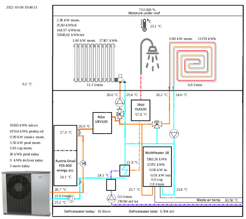

Tämänhetkinen "prosessitilanne"

Erityisen hyvä - informatiivinen - prosessikuva. Tuosta ei paljon kysymyksiä jää... tai no. Nyt kun näitä esi/tulistusvaraajia on niin hukkuuko niihin paljon energiaa. Jos lähtisit puhtaalta pöydältä niin olisiko systeemi yksinkertaisempi?

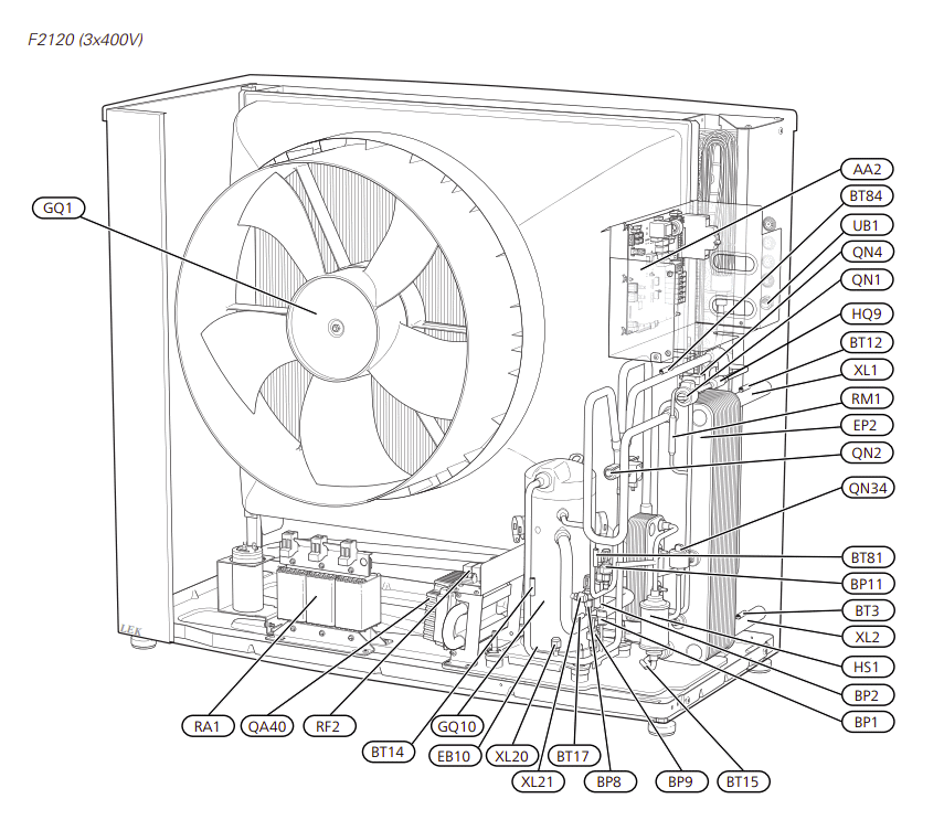

Onko noissa invertteri helposti vaihdettavissa vai meneekö isompi kokonaisuus uusiksi?
Tuskin tuo vaihto mikään kovin kummoinen operaatio ole, tuossa tuo näkyy sijaitsevan kompuran vieressä (QA40). Lienee tyyliin etulevy irti ja vanhasta invertterista piuhat irti jonka jälkeen tuon voinee vetää ulos. Ja käänteisessä järjestyksessä uusi paikoilleen.
Epäilys on kuitenkin et tuo on verraten kallis osa jos sen joutuu itse kustantamaan. Mutta vielä on n 10kk takuun piirissä.
Toki ei nyt vielä voi sanoa et olisi vaihto edessä kun nuo voinee kai johtua myös ulkoisista olosuhteista mutta hiukan se on kuitenkin huolestuttavaa kun noita katkoksia tulee useita lyhyessä ajassa eikä niitä ole ennen ollut ollenkaan.

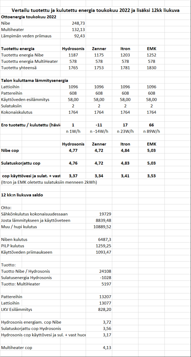

Kuukauden tuotot ja kulutukset eritelty taulukossa

Minulla on yksinkertaisesti 1 dedikoitu energiamittari joka mittaa käyttöveden virtauksen ja määrän sekä lämpötilat ennen levaria ja kattilan kierukan jälkeen (nuo ovat siis sarjassa). Tuo on kyllä ultraäänellä toimiva ja tarkaksi sanottu mutta akilleen kantapäänä tuossa niin kun lähes kaikissa pattereilla toimivissa mittareissa niin tuo mittaa ajoittain ja "uinuu" siinä välillä. Lyhyt vedenlasku saattaa sattua kokonaan uinumisjaksolle jolloin se ei luonnollisesti rekisteröi mitään. Olen lähtenyt siitä että tuo esilämmitysenergia on suuntaa antava mutta määrältään todellista pienempi. Kuinka paljon tuossa on heittoa todellisuuteen, sitä en osaa sanoa.
Muoks: en ole kerennyt päivittämään järjestelmäpiirrosta joten lyhyt sepustus: kattilasta varaajalle palaava vesi menee levarin kautta ja ensimmäinen esilämmitys tapahtuu levarissa paluuveden energialla jotta varaajalle ja pumpulle palautuisi mahdollisimman viileä vesi. Tuon jälkeen vesi kiertää vielä kattilan kierukan kautta ja siltä eteenpäin sähkövaraajalle. Kierukasta tulee hyvin lähelle kattilan lämpöistä vettä vaikka lämpötilat ovat matalia, 30 asteen molemmin puolin ulkolämpötilasta riippuen.

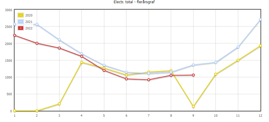

Toukokuu 2022 on enää muisto historian kirjoissa ja talon energiakulutuksen lukemat tuli kirjattua muistiin kuun vaihteessa. Kuukausi oli edelleen kevätkuukaudeksi aika kylmä, ainakin lounaissaariston mittapuulla. Kylmimmillään käytiin loggerin mukana kuun alkupäivinä nollassa ja ylin lämpötila vastaavasti oli yli +19C. Kuukauden keskilämpötila paikallisesti oli loggerin mukaan himpun verran vajaa 10C. Ilmatieteenlaitoksen mukaan keskilämpötila Turussa oli 9,4C ja lämmitystarveluku 173 ( normaali ). Sähköä kului kuukauden aikana 1198 kWh josta lämmitykseen ja veteen meni 473 kWh ja hupisähköön 725 kWh. Nyt toukokuussa ei ollut enää ILP:t mukana hupisähkössä. Sisälämpötila mittausjakson aikana noin 22,5 C. Koskaan aiemmin en ole pitänyt Nibeä päällä enää toukokuussa mutta tänä vuonna siis näin.
Nibe otti jakson aikana verkosta energiaa 249kWh ja tuotti energiamittareiden mukaan seuraavasti: Hydrosonis 1187kWh (sulatuksiin 2kWH), Zenner 1175kWh (sulatuksiin 2kWh), Itron 1203kWh ja Niben EMK mukaan 1252kWh. Eritellyt copit löytyvät liitteenä olevasta taulukosta. Kompuran käyntitunteja oli 379 ja käynnistyksiä 109. Vertailun vuoksi taulukossa sulatuskorjatut copit myös Itronille ja Niben EMK:lle.
Kuukauden tuotot ja kulutukset eritelty liitteenä olevassa taulukossa
Multiheater oli toukokuussa päällä päiväsaikaan raspin ohjaamana.
Lämpimän veden loppukuumennus vei energiaa 92,5Wh (n 3kWh/vrk) ja jos sillä laskee copin joka sisältää sekä sulatukset että veden loppukuumennuksen niin ollaan lukemissa Hydrosonis 3,37. Lämpimän veden esilämmitykseen meni energiaa 58kWh. Esilämmityksen osuus on pudonnut kun olen pikku hiljaa hienosäätänyt lämmityskäyrän alemmas niin että talo pysyy tasalämpimänä muttei ammu yli. Toukokuun alussa käyrää tuli vahingossa säädettyä jopa niin alas että kattilan vastus tuli mukaan talkoisiin, siinä kun on itsenäinen termari enkä muistanut sit sen asetusta laskea. Vastussähköä kului sit 54kWh:n edestä cop 1:lla mitä tietty söi kuukauden kokonaiscoppia.
Vettä kului toukokuussa noin 8,6 m3.
Sulatusvettä tai ennemmin kondenssivettä kertyi Nibestä kuukauden aikana vielä 98 litraa.
Toukokuussa Nibe käynyt RASP:n ohjaamana lähinnä päivisin. Kesäkuussa tein vielä automaatioon muutoksen niin että Multiheater käy lähinnä yön aikana kun lämpötilat ovat riittävän korkeita ja vaihtaa samalla kellarin ilmat ja Nibe avustaa sit tarvittaessa päiväsaikaan. Toukokuu oli nyt viides kuukausi peräjälkeen kun sähkönkulutus putosi edellisvuoden vastaavasta ajankohadasta vaikkaa osa kuukausista ovat olleet verrokkikausia kylmempiä. Loggeri tuli asennettua maaliskuussa 2020 ja silloin mentiin vielä öljyllä. Olettaisin siis että laitteet rupeavat olemaan säädöissään.
