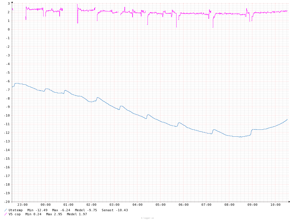

Tuota omaa laitetta kun nyt kolmatta talvea seuraa ja samalla on tullut seurattua muidenkin keskustelijoiden mittaustuloksia matkan varrelta niin aika vahvaksi subjektiiviseksi mielipiteeksi on vakiintunut se että coppiin vaikuttaa valtaosin kolme seuraavaa tekijää:
ulkolämpötila/olosuhteet
pyynti
pumpulle tulevan eli paluuveden lämpötilaa
Varmasti muitakin tekijöitä on, ehkä runsaastikin mutta nämä on omalta osalta valikoituneet määrääviksi tekijöiksi. Toki eroa on varmasti pumpuilla ja pumpuilla eli esimerkiksi halpojen, jäähdytyslaitteista modattujen kiinanpumppujen ja kalliimpien, varta vasten lämmityslaitteiksi suunniteltujen ja rakennettujen välillä. Sitten on toki erikseen erilaisia mekaanisia tai ohjelmallisia vikoja pumppujen toiminnassa jotka laskevat selkeästi tuota keskimääräistä hyötysuhdettä, sitä puolta en nyt lähde tähän sekoittamaan. Mutta jos haluaa paremman copin niin täytyisi saada joko pyyntiä laskettua tai sitten kiertoveden lämpöä otettu paremmin talteen jotta pumpulle palaa kylmempi vesi. Eritoten lämmin paluuvesi tuntuu olevan myrkkyä tuolle copille.
Silti näyttää että aika samoille luvuille päädytään yleisesti copin suhteen pumpusta riippumatta jos nuo yllä olevat ovat samankaltaisia. En tiedä saisiko tuosta jonkinlaista kolmiakselista diagrammia ja olisiko moisesta mitään hyötyä mutta mielenkiintoistahan se saattaisi olla.
Alla kuvakaappaus loggerista jossa näkyy viimeisen 12 tunnin ulkolämpötilat ja pumpun copin, copin luettavuus kärsii tietysti skaalasta mutta ohjelma laskee tuohon keskiarvot, 12 tunnin keskimääräinen cop 1.97 kun ulkolämpötila ollut keskimäärin -9,75. Varaajan pyynti 38C mikä tarkoittaa että pumppu tekee noin 40C vettä.
    44,3 KB · Katsottu: 421
Vs: VILP nro2 Technibel PHRIB 10
Pumput ovat yhteisten luonnonlakien armoilla, siksipä ne lopulta toimivat aika samalla tavalla. Lähemmäs luonnonlakien teoreettista maksimia pääsee mitoittamalla eri komponentteja ja tekemällä ohjauksen hyvin. Aasianvehkeiden perusongelma on se, että pääkomponentit on valittu ihan eri olosuhteisiin ja käyttöön. Sitä sitten yritetään softalla korjata minkä jaksetaan.
VILPissäkin COPin pääosin määrää se, missä lämpötilassa kymäaine höyrystyy ( ulkolämpötila ja höyrystimen+puhaltimen 'teho' ) ja tiivistyy ( veden lämpötilat ennen ja jälkeen vaihtimen). Teoreettinen maksimiCOP -10 -> +50 on 5,4 eli ei näissä olla vielä lähelläkään teoreettista maksimia.
