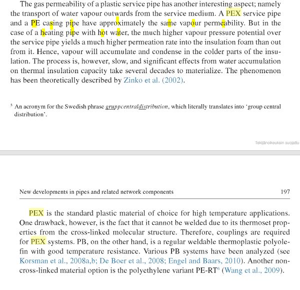

Saako diffuusiosuojattuna noin paksuja?pökö sanoi:Entäs pex-putket?

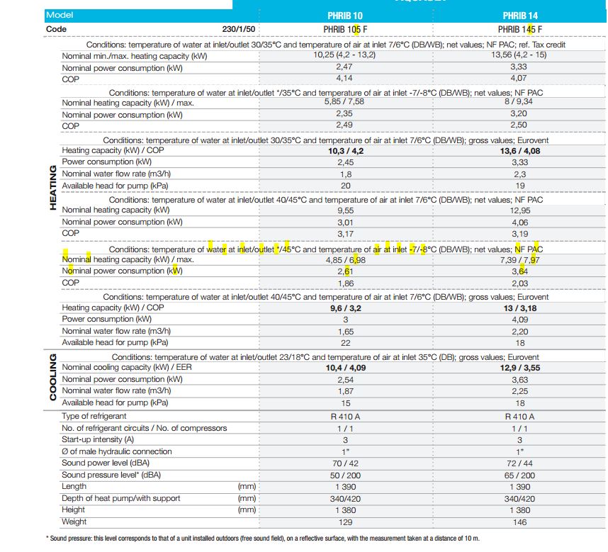

gebogalbi sanoi:Myyjän ebay-sivulla "Water nominal flow (m2/h) =1.2"

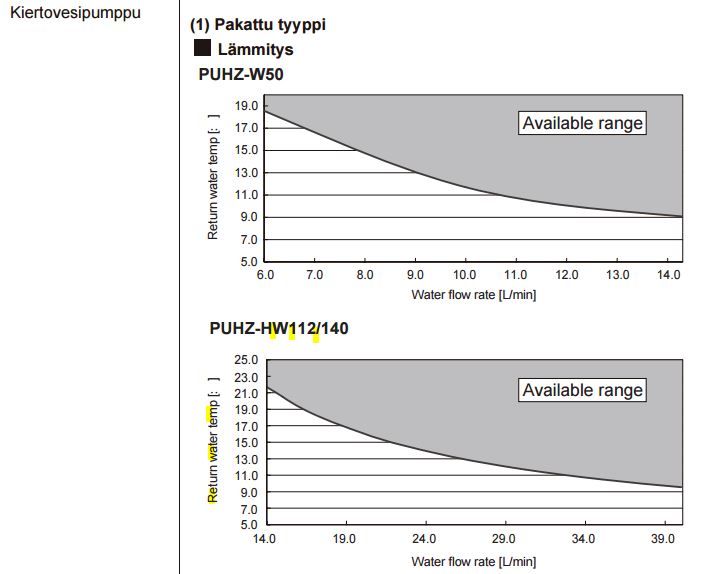

Meniskö tuommoinen virtaus suosiolla 22 mm putken läpi, jos pumpulle menevät putket ovat alle 5 m?
gebogalbi sanoi:Olisiko se järjestelmän minimi/maksimi vesitilavuus?
janti sanoi:Portata d'acqua nominale (m3/h) = Nominal water flow (m3/h)
burmanm sanoi:"In order for the apparatus to work properly, the nominal flow rate must be respected.", ja ilmoitettu että "PHRIB 10, 1.67 nominal at water temperature 40/45°C". 1,67m^3/h siis. Tuossa on tuollainen kurvi jota pitäisi seurata (sivu 15).
Nyt mennee yksiköt/desimaalit sekaisin ja jukkaI tarkoittanee omilla luvuillaan Litroja tunnissa, eikä sekunneissa.janti sanoi:Sitähän minä tässä yritän/yritin sanoakin http://lampopumput.info/foorumi/index.php?topic=24666.msg321702#msg321702
=> virtausta pitäisi siis hieman tiputtaa jotta päästäisiin tuohon noin 1,65 m3/h (eli noin 460 l/s)
JukkaI sanoi:Joo tuo pollu antaa yksiköksi l/h.
Noin 1000l/h .
JukkaI sanoi:Nostin virtausta 680/l/s.....760l/s
janti sanoi:Mitä lukemia nämä olivat, l/h oikeasti vai jotain muuta? Jos olivat l/h, niin virtaus pitäisi saada tuplaksi speksien mukaan => putkihommia tiedossa
Näköjään löytyy. Myisiköhän joku vielä metritavarana? Kauhea googletus ja löysin vain 100 m kelojapökö sanoi:On esim. noissa lämpökanaaleissa aika isoja.
Pexissä vesi kulkee kuparia liukkaammin.
gebogalbi sanoi:Näköjään löytyy. Myisiköhän joku vielä metritavarana? Kauhea googletus ja löysin vain 100 m keloja
VesA sanoi:En edes muista mistä ostin, mutta ei se mikään ongelma ollut. Meltex tai K-Rauta, luulemma. Näkyy olevan punaista 32*2,9 pexiä pannuhuoneen ja yläkerran välillä.

Vesivirtaa lisäämällä ei cop välttämättä paljon kasva, ei ainakaan omassa koneessani. joulu-Cop 2 voi olla sellainen ettei monikaan vilp merkittävästi parempaan pysty jos on alueella missä on pakkasiakin ollut, Omani tuskin yltää edes kakkoseen, täytyykin laskea se.JukkaI sanoi:Jotain tarttis tehdä koska noilla arvoilla COP joulukuussa 2
JukkaI sanoi:Joko muilla on Technibel lämmittämässä taloa?
Itsellä hyrrää ihan kivasti. Liian pienien putkien takia vesivirta 800l/h kun manuaali kertoo tarpeeksi 1600 l/h. Manuaali kertoo, että paineen pitäisi olla 2bar mutta meidän lämmityskierrossa se on 1bar. Jotain tarttis tehdä koska noilla arvoilla COP joulukuussa 2
