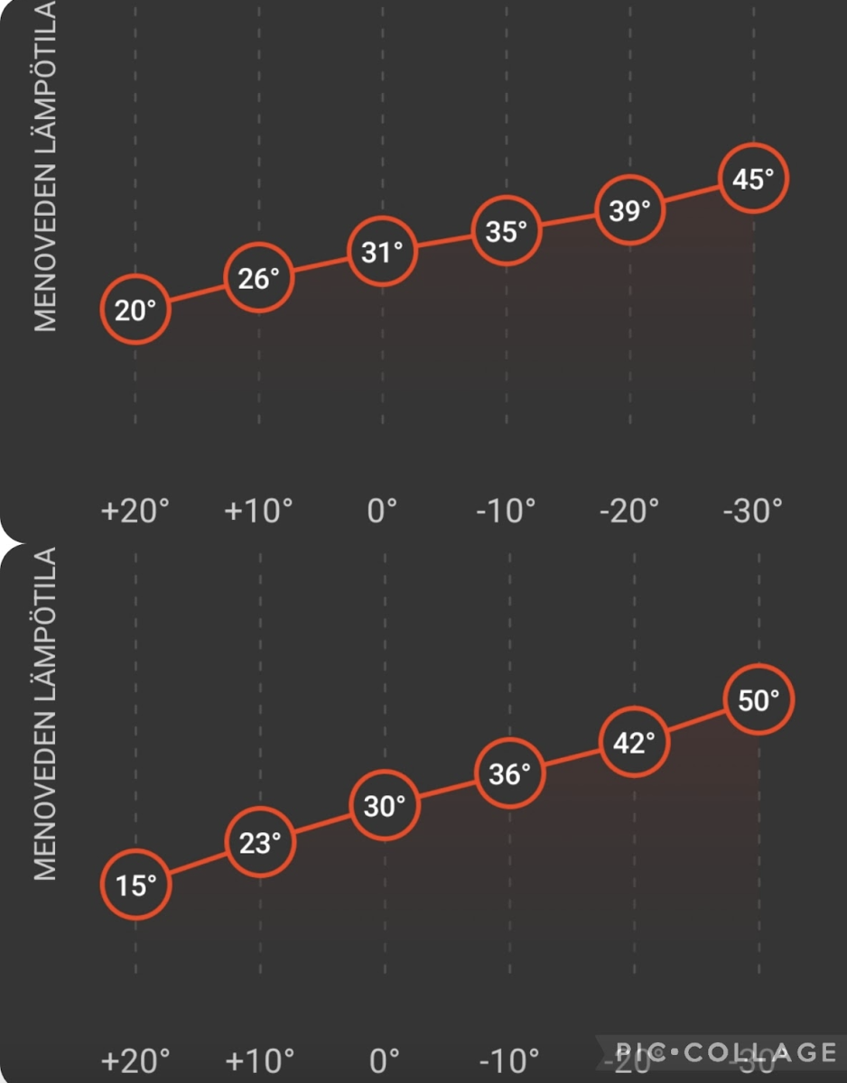

Kommentoin sen verran, että aika hurjalta näyttää tuo sinun käyräsi. Itsellä tosiaan Ylöjärvellä 1971 rakennettu talo, alkuperäisillä pattereilla. Ei lisäeristyksiä lisätty kattoon, eikä seiniin, koska täystiilitalo, jossa sisäseinätkin on tiiltä. Ulkoseinät kaksi tiilikerrosta, joissa mineraalivilla välissä. Neliöitä joku 120-130m2.
Tällä kuvan ylemmällä käyrällä pärjättiin aina hyvin tuonne -20'C lämpötiloihin.
Sitten -20'C paikkeilla tosiaan ulkona kompressori sammui ja mentiin täysin Viessmannin vastuksilla, jotka on 9kW, mutta jaettuna kahteen vastukseen 3kW + 6kW. Puskurivaraajaa ei käytössä ja kaikissa pattereissa avattu täysin patteriventtiilit, että kierto on maksimaalinen ja termostaattien stopparit poistettu, että termaritkaan ei rajoita yhtään.
Samoin -20'C pakkasilla tukena ollut 10v vanha tarjous-ilmalämpöpumppu alkoi olemaan aika heikoilla. Sellaista lehmän hönkää enää puhalsi. Eli tuossa rajoilla molemmat lämmittimet droppasivat selvästi. Ei riittänyt käyrä enää lämmittämään kun oltiinkin viikko -20'C ja -29'C välillä vastusten varassa. Kolmantena päivänä alkoi normaalista +21'C huonelämpötila pudonnut +18'C ja kokoajan suunta alas joskin hiljalleen.
Siinä kohtaa piti muuttaa käyrää niin, että ihan hirveästi ei muuttuisi lämpötila 0 ja -10'C välillä. Mutta -20'C ja kovemmille pakkasille piti saada lisää lämpöä pattereille. Muutaman päivän välein korjasin steppi kerrallaan käyrää, kunnes lähti lämpötila talossa nousemaan.
Tällä alemmalla käyrällä sitten päästiin siihen tulokseen, että ainakin tonne liki -30'C pakkasille talo pysyi +20'C lämmöissä.
Jospa tällä käyrällä pärjättäisiin jatkossa ILP:n tukemana.
Viessmann itsellä sammutti kompressorin -19/-20'C tienoilla ja käynnisti taas -18'C paikkeilla.

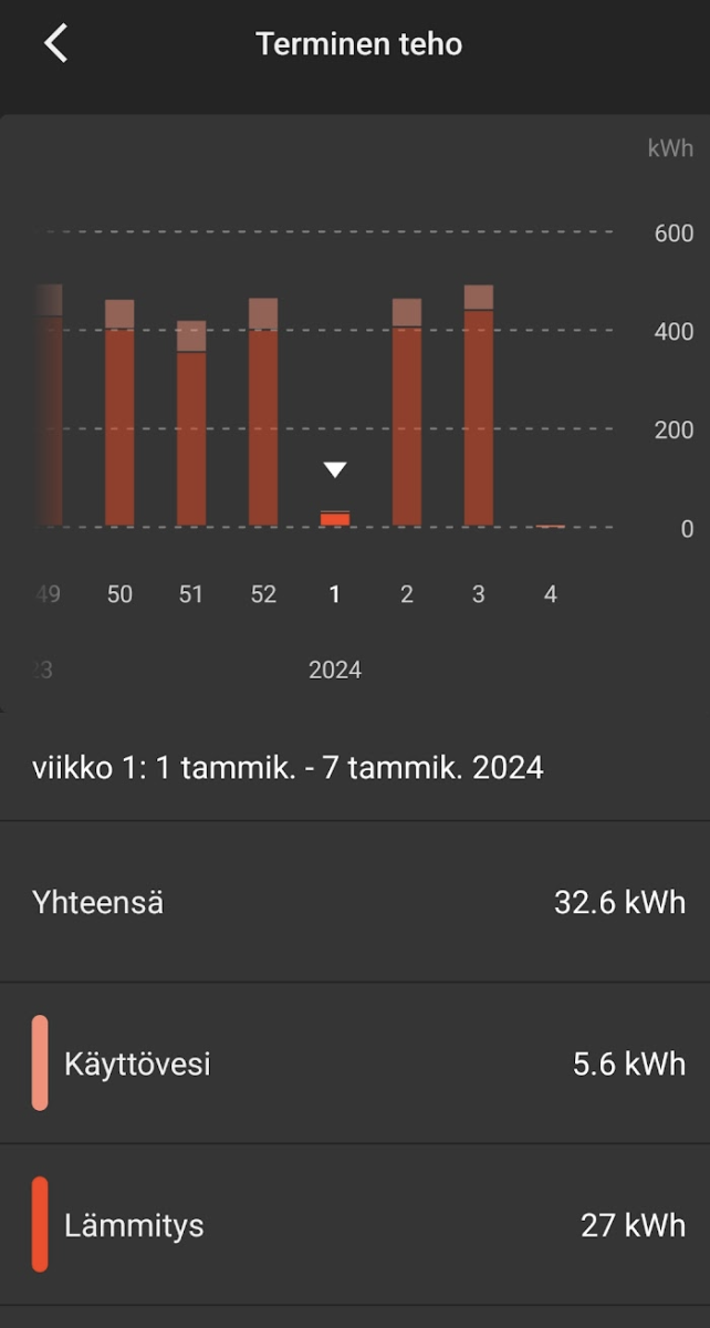

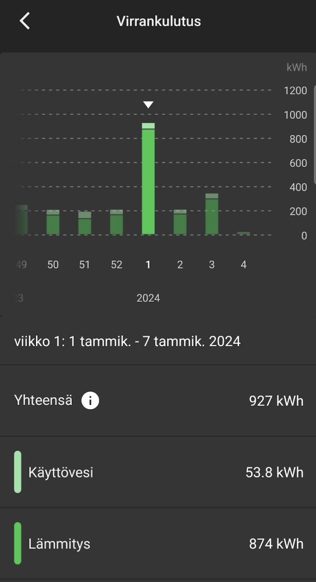

Sen muuten huomasin tuossa 2024 vuoden ekalla kovalla pakkasviikolla, että Viessmannin Vitocal sovellus ei tosiaan osaa laskea termistä tehoa ollenkaan niille hetkille, kun sähkövastus lämmittää. Se laskee sitä vain kompressorilta. Tässä näkyy tuo vastukset punaisena huutava eka viikko pystyssä kuin keskisormi konsanaan ja terminen teho kuvassa se viikko näyttää hyvin pitkälti nollaa.

^Sulla samanikäinen talo kuin itsellä ja rakennekin. Itsellä kans tarvi nostaa tuota menoveden lämpötilaa kun alkoi jäähtymään. Tuossa sun pumpussa hyvää tuo käyrä jota voi noin laajasti muokata. Itsellä vain pari asettelupistettä joka päätty -15°.
Jos tarkoitat yllä olevaa kuvaa ja se toimii kuten oma mlp (Viessmann) niin säätöjä on tasan kaksi. Käyrän jyrkkyys ja taso eikä suinkaan pisteitä kaikille noille lämpötiloille. Itse olen kokenut että kaipaisin hienoista korostusta tuohon 5-0 asteen väliin kun on viileää ja kosteaa. Samoin kovilla pakkasilla tasoa voisi hiukan laskea(alle -20 lämpötilat). Nykyisellä käyrän asetustavalla se ei ole mahdollista.
Mun mielestä hyvin säädettävässä toi pitäs toimia niin että perussäätö tehdään käyrän jyrkkyydellä ja tasolla ja vaikka 5-10 asteen välein käyrää pystyisi vielä trimmaamaan lisää halutessaan hiukan ylös tai alas tietyistä kohdista. Joissain koneissa se on myös mahdollista.
@fraatti : Joo kyllä, väärin ymmärrys. . Katselin puhelimen pikku näytöstä tuota ja ihan kuin käyrä ei olisi ihan viiva suora. Käynti optikolla auttaa. Ouman tyyppinen 5 piste säätö olis varmaan hyvä.
Ei se taida ollakaan. Viessmannissa on sellainen kaavahirviö millä se laskee tuon käyrän ja se ei ole oikeasti suotra. Tein joskus Excel taulukon joka piirteli noita.

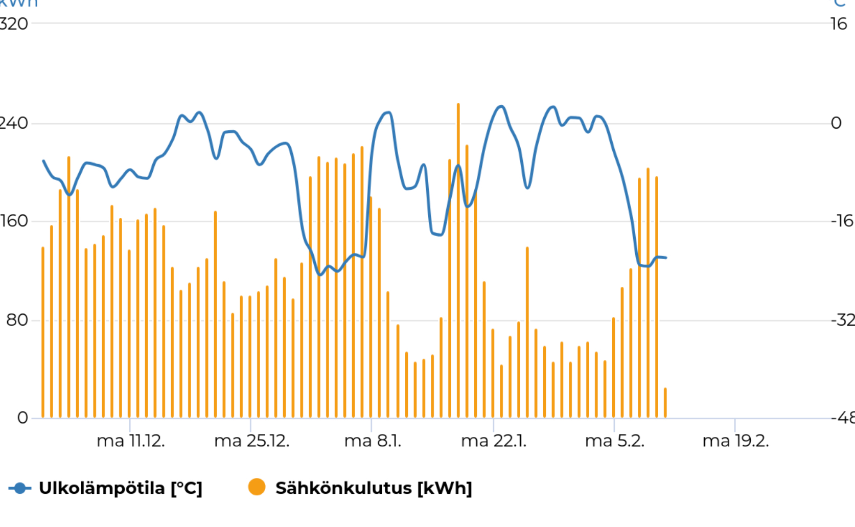

Tässä vielä käyrää jossa Treen siilinkarin lämpötila viitteenä. Kovilla pakkasilla toki kovemmat kulutukset eli tollasta vähä yli 200 kWh päivä

No kyllä se villa kannattaa sinne heti puhaltaa kun tuolta menee lämpöä tolkuton määrä harakoille, siirtelee ne villat piipun kohdalta sitten syrjään sen asennuksen ajaksi. Joulukuun kova kulutus nollakelissä ja pikkupakkasilla haisee sille että saattaa hyvinkin vastuksilla mennä. Nosta kierron lämpötilaa että paluu pysyy nyt minimissään 20c niin kompressori pysyy päällä
Tuossa on vastukset ollut toiminassa kylmemmillä jaksoilla, pitkät pylväät käyttäneet 9kw vastuksia. Viessmann pumpannut lauhemmilla keleillä.
Viime kuun vaihteessa on todennäköisesti pumpannut muttei esim. jouluun puolessä välin. Ei tuolloin olisi tainnut muuten saada menemään alennetulla sisälämmöllä yli 100kwh/vrk jos 20c pakkasessakaan ole mennyt kuin n. 220kwh/vrk.
220kWh/vrk tai 4000kWh/kk on ihan järjetön luku moderniin taloon.
