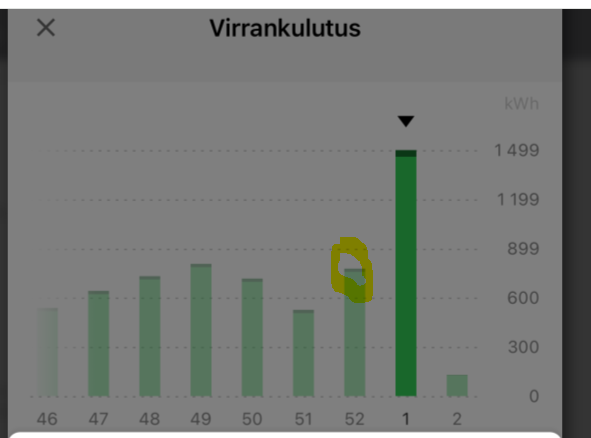

Vertailun vuoksi viikko 52/2023, jolloin viikon keskilämpötila oli -7,7, astetta.
Kokonaiskulutus (Vaasan sähkö ) 964 kwh ja Vitocalin osuus (ViCare ) 778 kwh, josta kompressori käytti 567 ja sähkövastukset 211 kwh.
Vitocalin mukaan terminen teho oli tällöin 1188 kwh.
Tämä kuvaaja ei sitten ilmeisesti näytä oikein kun tässä ei komprossorin osuus (tumman vihreä) ole kuin kymmeniä kwh viikossa ja käytännössä kaikki kulutus piirretty vastuksille?

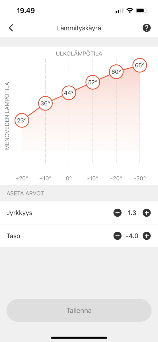

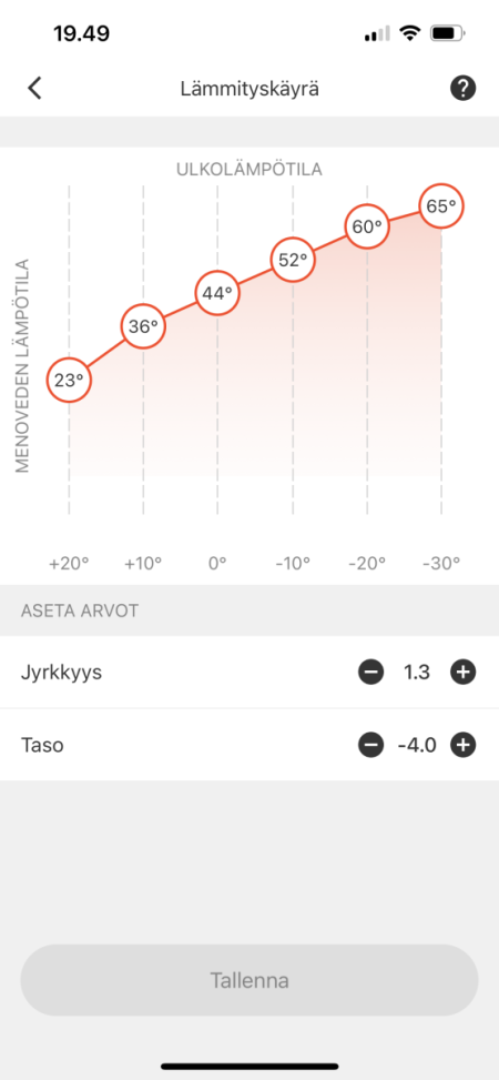

Pohjalainen, minkälainen lämpökäyrä ja taso on laitettu koneeseen ja paljonko on käyttöveden asetuslämpö?
Hurja on kyllä käyrä.
Eihän tuossa ole paljon vilpillä menestymisen mahdollisuuksia ja määlämpökin olisi jo helisemässä. Eikö oikesti pärjää loivemmalla käyrällä? Jos ei niin patterita vaihtoon/lisää niitä taikka ILPiä kavereiksi jotta saat laskettua käyrää.
Edit: ensi alkuun kannatta kaikki termostaatit vääntää täysille tai vielä parempi jos ottaa kokonaan pois ja kiertovesipumppu niin isolle kuin pystyy (tai alkaa häiritsevästi patterit kohisemaan). Sen jälkeen käyrä reilusti loivemmaksi. Jos tuntuu ettei lämpö riitä niin sitten säätelee vähän kerrallaan ylöspäin kunnes lämpö riittää. Vilpillä ei kannata tehdä yhtään kuumempaa kuin mitä on pakko

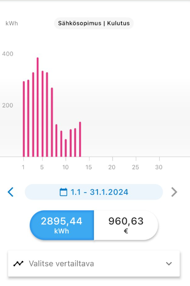

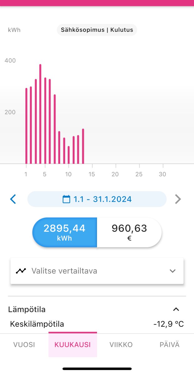

Sähköä kulunut tammikuun 1. - 13. välillä 2895 kWh järjestelmän ja talon lämmitykseen.
Kaksihenkisessä perheessä ei merkittävästi ole muuta kulutusta.
Kuka tuollaisen käyrän on luonut? Onko loivempaa edes koitettu?
Alansa ykkönen, eli Lämpöykkönen. Heiltä ostin suunnittelun ja toteutuksen.
Itsellä aikalailla sama käyrä ja lämmitettävää alaa (+20c) sellaiset 130 m2 ja loput +12. Patterit ovat alkuperäiset ja nyt asennettuna vilppi, joka tuottaa sellaista 63 asteista vettä -25 asteen lämpötilassa.

Jos vielä ei ole loivempaa käyrää koitettu niin nyt pitää koittaa. Laita nyt vaikka 0/35 astetta ja -20/45 astetta vedät niistä suoran viivan ka sen osoittamat asteen muihin pisteisiin. Sitten termostaatit auki ja kaikki kuristus patteriventtiileistä pois.
Sitten katselet mihin lämpö asettuu ja miten viismanni toimii

Pudota vaan sitä käyrää 08 ja taso 0, se on hyvä lähtökohta. Parametri 200E on maksimi lämpötila minkä laite antaa ulos, vaikuttaa että se matalaan säädetty. Patteritalossa säätö on 57c voi laittaa 60c. 5012 parametri on kompressoriteho ja se pitää olla säädetty arvoon 15. Molemmat löytyy koodaustaso 1stä. Tarkasta nuo että on noin.

No jos nyt on sisällä sopiva niin ei kyllä käyrä ole kohdallaan jos 12C kylmällä kiertovedellä pärjää. Kokeile laittaa käyräksi -10c->40c ja -30c-> 50c. Matalemmalla kiertovedella saat parannettua COP ja sitä kautta ulos saatavaa lämpötehoa. Kiertopumppua kannattaa kokeilla ajaa kovempaa jos ääni ei ala häiritsemään niin saa dT pienemmäksi ja tällöin saat laskettua lisää lämpökäyrää

Eihän siitä mihinkään pääse mutta onhan tuo kulutus aika jäätävä kun ykkösviikolla on kulunut keskimäärin 300kwh/d jos nyt käyttösähkön kulutus on normaalia eikä talossa latailla isossa määrin sähköautoa tai kahta. Tuo kulutus tarkoittaa että kyllä sitä lämmitystehoa tarvitaan minimissään se 12kw jotta talo pysyy lämpimänä. Jos vastaava jakso olisi menty öljyllä niin ei olisi selvinnyt yhdellä 200l tynnyrillä, paremminkin 1,5 tynnyriä olisi mennyt. Isosta tehontarpeesta kielii myös että tälläkin viikolla on mennyt n. 100kwh/d vaikka vilpikin on käynnissä ja tuottanee min. COP=2 lämpöä.
