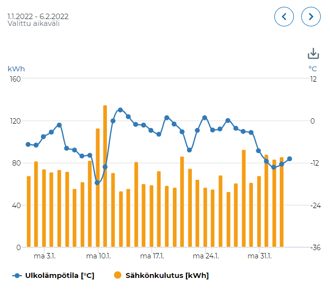

Sähkönkulutuksen osalta tilanne on seuraavanlainen tammikuu ja helmikuun alku mitattuna.
Aikaisemmin sain aika hyvin mitattua, että noin 23 kWh on tavallisen käyttösähkömme päiväkulutus. Loput menee talon lämmitykseen ja lämpimän käyttöveden lämmitykseen. VILPissä ei ole energiamittaria, mutta ILPissä on, joten saadaan eroteltua about niidenkin käyttöenergiat. Selkeät korkeammin erottuvat pylväät ovat olleet saunapäiviä.
0 ja -3'C pakkaspäivien aikana lämmityksien kulutus on noin keskimäärin 37 kWh (päivän pylväästä vähennetty käyttösähkö 23 kWh)
- nykyisellä sähkösopimuksella siirtoineen 0.115 €/kWh tämä tekisi noin 4.25 €/päivä (öljyä tuolla saisi 3.5l)
- ILP osuus noin 14 kWh/d
- VILP osuus noin 23 kWh/d
-12'C pakkaspäivillä kuvan viimeisien pylväiden kohdalla saadaan tulkinnaksi, että lämmityksen kulutus on noin 62 kWh
- nykyisellä sähkösopimuksella siirtoineen 0.115 €/kWh tämä tekisi noin 7.13 €/päivä (öljyä tuolla saisi 6l ja ei taatusti lämpiäisi sillä 24h talo ja vesi)
- ILP osuus noin 21 kWh/d
- VILP osuus noin 41 kWh/d

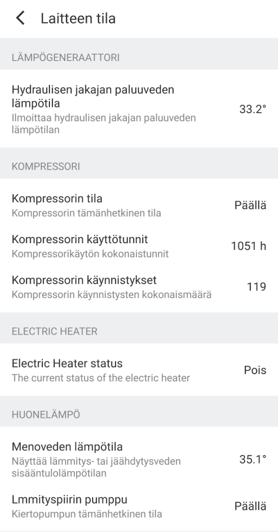

Entäpä kertooko tämä jotain teille, että onko tuo kompressorin käynnistysten määrä ihan ok tai mitä se kertoo?
Heti kun mentiin käymään nollakeleille, alkoi noita käynnistyksiä tulla enemmän. Pakkasella niitä ei ole kertynyt.
Tuota sähkön kulutusta pitäisi jotenkin saada suhteutettua tuotettuun lämpömäärään. Tähtien asema on kyllä kohdallaan ja tuommoisella +37°C lämpötilatasolla @-10 °C pitäisi tulla vielä VILPille vielä hyvät COPit eli noin 2,5 ja nollassa jo päälle 3:n 34 °C tuottolämpötilalla. Eli jos VILP osuus kulutuksesta olisi 23 kWh tuossa -3...0°C välillä, tuoton pitäisi olla jo 70 kWh paikkeilla. Voisiko pitää paikkaansa ?
Sen verran ärhäkästi tuo kokonaiskulutus on noussut lämpötilan pudotessa 10 ja 11.1. noin -15 asteeseen että selvästi on tullut vastuslämmitystä avuksi tai sitten osunut tukevasti muuta kulutusta. Helmikuun alun noin -12 asteen pakkasiin tehot ovat piisanneet. Lämmitystarve -12 kylmemmässä ei muodosta säätilastojen valossa kuitenkaan kuin noin 10% koko vuoden lämmitystarpeesta ja yli puolet vuoden lämmitystarpeesta osuu -5 ... +5 haarukaan, kun mistään passiivitalosta ei ole kyse.

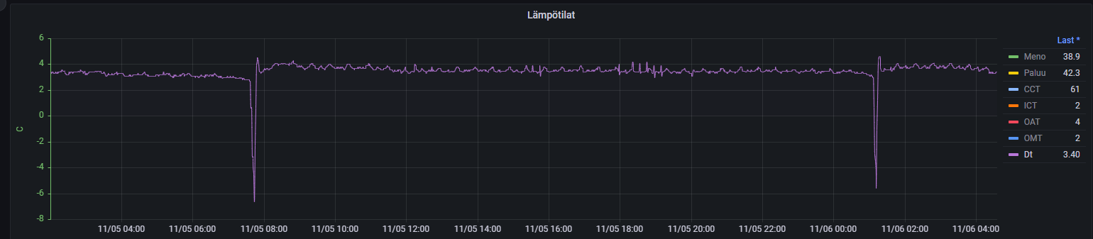

Luen optolinkin kautta omalta pumpulta lämpötilatietoja josta lasken Dt:n. Sen tiedon perusteella voisi toki ohjata sulanapitokaapelin päälle.
Eli kun Dt on negatiivinen niin sulattaa.

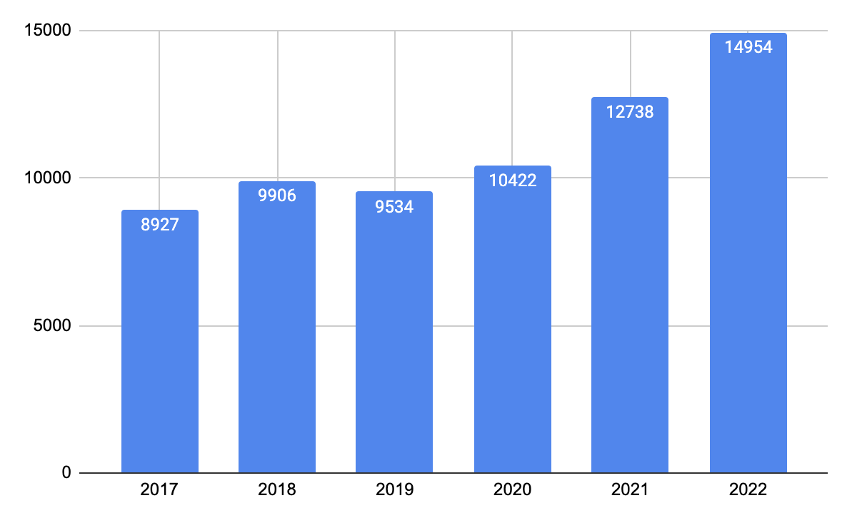

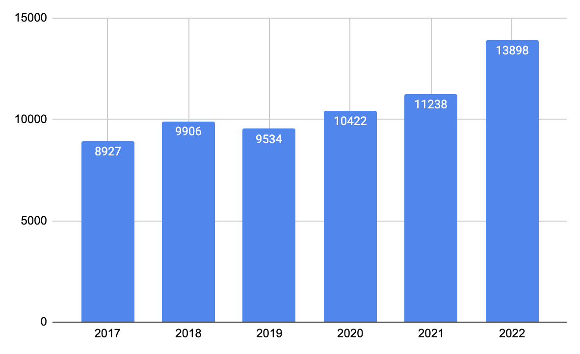

Tässä on viimeisen 6 vuoden koko talon sähkönkulutusluvut (kWh) sähkölaitokselta saatuna. Normaalisti ILP:n kanssa vuosittainen sähkönkulutus oli 3 hengen perheenä 9000-10.000 kWh. Vuoden 2019 lopussa tuli toinen lapsi taloon ja eihän se pikkuvauva juuri vielä kulutusta lisää, joten 2020 mentiin about samassa haarukassa vielä.
Sitten 2021 tuli pieni hyppäys ylöspäin. Tähän löytyy kolme syytä:
- 2 lasta (ei vauvoja enää) käyttivät jo eri määrän vettä suihkussa ja altaassa.
- ostettiin pihaan sellainen puhallettava 1200 litran Lay-Z-Spa ulkoporeallas, joka oli koko kesän päällä +37'C asteisena yötä päivää.
- taloon tuli myös käytetty 10v vanha ylimääräinen 2m korkea jääkaappipakastin. (talossa on siis täyskorkea jääkaappi, täyskorkea pakastin sekä tuo vielä korkeampi ylimääräinen jääkaappipakastin ja kaikki kokoajan käytössä).
Jos nyt puhtaasti vain tätä katsottaisiin, niin tuntuu hullulta, että 1600-1700 litraa öljyä korvaantuisi 2022 vuoden aikana vain 2216 kWh:lla sähköä. Jotta laskenta olisi helpompaa, niin käytetään vain tuota alempaa 1600 litraa laskennassa. Muistan viimeisimmän öljykattilan huoltajan tulostaman lapun, jossa luki että kattilan hyötysuhde olisi 94%. Tällä tuosta 1600l öljystä tulisi energiana noin 15.040 kWh.
(1600l * 0,94 * 10 = 15.040 kWh, jossa viimeinen 10 kertoimena on että 1l = noin 10 kWh )
Jos nyt pelkästään 2022 vuoden 2.216 kWh nousua verrattaisiin tuohon 15.040 kWh lukuun, niin sehän olisi vain 14,73% aikaisemmasta kulutuksesta. Eli säästö olisi 85%.
Tuntuu hullulta ja jokainen tietää, että eihän se nyt täysin näin voi olla :) Mutta näin se nyt vaan on. Ollaan asuttu tässä talossa 10 vuotta ja minulla ei ole tarve huijata näissä asioissa. Mutta koska itsekin tiedän, että tämä ei nyt ihan täysin totta voi olla, niin tarkastellaampa vähän tarkemmin.

Vähennetään nämä 2021 ja 2022 vuosikulutuksista, niin viimeiset pari vuotta menee lähemmäs normaalia kulutusta, mikä on ollut viimeiset 10 vuotta. Käytännössä pylväissä vain viimeiset kaksi pylvästä putosivat pienemmäksi. Lasten tuomaa lämpimänveden kulutusta, ei pystytä tästä mitenkään vähentämään.
Jos nyt tehdään vertailu 2022 vuoden VILP+ILP vs. öljy+ILP välillä taas, niin saadaan jotain järkeä laskentaan. Aikaisempiin vuosiin ei oteta kantaa, koska sitten säästö näyttäisi vieläkin isommalta. Mennään viimeisen kahden vuoden luvuilla. Vuodetkin ovat olleet aika lailla samanlaisia 2021 ja 2022. Pakkaset ja helteet menivät about samalla tavalla.
Elikkäs 13.898 kWh - 11.238 kWh = 2660 kWh. Tämä on se luku, jota verrataan 1600l öljyä, joka oli energiana 15.040 kWh.
2660 kWh vs. 15.040 kWh = 17.69%, eli karkeasti 18% kulutus aikaisempaan verrattuna.
Vieläkin näyttäisi, että säästö olisi 82% aikaisempaan verrattuna, kun talo lämpesi öljyllä + ILP:llä.
Edelleen tuntuu siltä, että voiko tämä olla totta. Mutta niin se tuntuu olevan. Vaikka otettaisiin minkälaisia laskuvirheitä huomioon, niin näyttää vahvasti siltä, että meidän talossa öljystä VILPiin siirtyminen toi jopa 85% säästöt talon ja käyttöveden lämmityksessä.
ILP vie aika tarkkaan 2000 kWh vuodessa, jos sitä mitenkään voi laskennassa ottaa huomioon. Siinäkin oli laskuri kiinni, mutta se on hyrissyt seinällä jatkuvasti kesät talvet viimeiset 8 vuotta, niin en oikein tiedä miten sitä olisi tässä voinut laskennassa apuna käyttää.
Ehkä laskenta olisi sitten ollut sähkössä 2000 kWh enemmän VILPille, mutta öljy olisi ollut 2600 litraa vuodessa. Vaikea laskea, kun näin on viimeksi ollut joskus 8 vuotta sitten.

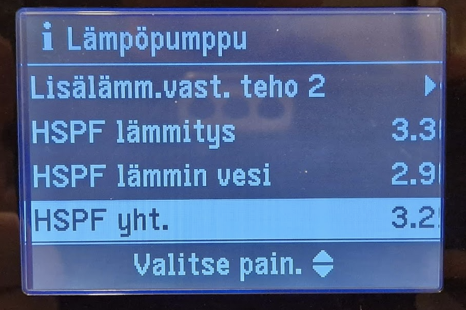

Veikkaan että siinä pitäisi lukea COP. Tätä itsekin ihmettelin. Ehkä joku asentaja osaisi jostain asennuskonffista säätää siihen oikean tekstin? Tai sitten siinä on ajateltu, että saa lukea mitä tahansa, että luvut vain kiinnostaa ihmisiä. Eihän se mitenkään voi olla alle 1 coppi :)
Eikös nuo yli 3 COP luvut nyt ole ihan hyvä suoritus ILP:n tukemana, mikäli nuo luvut nyt yhtään paikkaansa pitävät? Kulutus ainakaan taloudessa ei hirveästi kasvanut vuositasolla verrattuna edelliseen vuoteen, milloin VILP:iä ei vielä ollut.

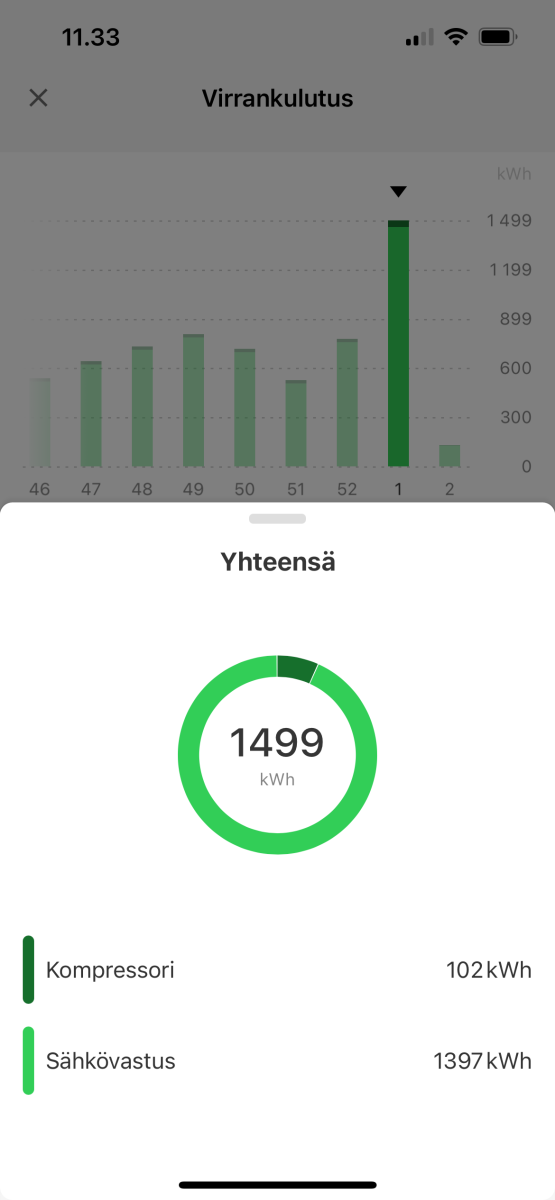

Tammikuun 2024 ensimmäisen viikon alhaiset lämpötilat ( keskilämpötila Vaasassa -23 ) pudottivat asunnon lämpötilan n. 15 asteeseen ja se on liian vähän normaali asumiseen. Sen lisäksi sähkö kului viikossa 2241 kwh, joka euroiksi muutettuna on 842 €/viikko. Hintaan toki vaikutti yhden päivän hintaennätys, mutta ei kulutukseen.
Eli opetuksen tästä muille VILPiä harkitseville. Siitä ei ole ainoaksi lämmönlähteeksi, jos asuminen on ympärivuotista. Ja vaikka olisi esim. varaava takka käytössä, aiheuttaa ulkoyksikön sulanapito korkeita kulutuksia joka tapauksessa.

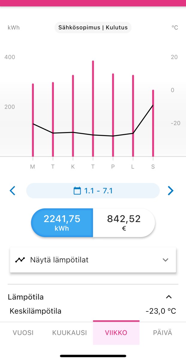

Taisi kaikki muut tämän foorumin pörssisähköilijät kieltäytyä lämmittämisestä perjantain sähkön hinnoilla. Pumput ja muutkin kulutuslaitteet ilmanvaihtoa myöten virrattomina. Kävikö tässä sitten vahinko vai oliko tietoinen valinta ajaa seinään?
Ulkoyksikköä tulee tällöin lämmittää ja pitää sulana samoilla vastuksilla. Tämä johtaa siihen, ettei lämpöä riitä enää patteriverkostoon. Patteriveden lämpö jää alle 40 asteen, joka ei riitä pitämään asuntoa lämpimänä.

Oleellisempaa kuin lämpöpumpun tyyppi oli varmaan viime viikolla sähkösopimuksen tyyppi. Pörssisähköläiselle ~30 s/kWh ja toinen on voinut saada noin 8 s/kWh hinnallakin. Pörssisähkö on vähän huono jos vaihtoista energiaa ei ole. Itsekin olen pörssisähkön uhri mutta minulla on toimiva kattila ja sinällään mitään sen suurempaa ongelmaa ei juuri viime viikolla tullut. Kolme kymppiä meni viikossa tyhjästä mutta suurempiakin tappioita on kohdattu.
Itselläni kone on sähkömittarin perässä ja pakkaspävien "valmiustilakulutus" oli noin 2 kWh luokkaa / vrk. Kone eri mutta olettaisin pätevän muihinkin.
Nibe F2120-12 ulkoyksikön mitattu valmiuskulutus erillisellä sähkömittarilla 1,02 kWh/vrk ja 61C veden lämpö putoaa 1C vapaakierrossa, mikä ei määrältään ole kovin suuri.
Täällä sama Vilppi, kuin Hempulilla. Pakkastauolla Nibe ”nautti” muutaman kilowatin. Tuottomittariin tuli myös 6-7 kW lämpöä. Taisi mitata kiertoa, jolla pidetään ulkoyksikkö sulana...meni ”kulun” puolelle?

Viikolla 1/2024, jolloin keskilämpötila -23 astetta.
Kokonaiskulutus (Vaasan sähkö ) 2241 kwh ja Vitocalin osuus (ViCare ) 1499 kwh, josta kompressori käytti 102 ja sähkövastukset 1397 kwh.
Vitocalin mukaan terminen teho oli tällöin 203 kwh.
Eli saimme kuluttamalla sähköä 1499 kwh lämpöenergiaa 203 kwh.
Oikeampi tapa laska olisi (viikko 1) 203 kWh (oletettavasti kompressorin tuotto) + 1397 kWh (vastukset). Jotain on toki hävinnytkin, koska vesi käy ulkona ja ulkoyksikkö kuluttaa myös hiukan sähköä ollessaan valmiustilassa, mm kiertopumppu oletettavasti käy jatkuvasti. Näitä se kone ei tiedä eikä kerro.
Suurempi ongelma on, että laite on kuluttanut jo -7,7 °C:ssa 211 kWh/viikko apuvastuksilla, joka on hävyttömän suuri suhteessa kompressorin kuluttamaan. Syytä kannattaisi pohtia: asetukset, mitoitus. Ei hyvä :mad: (ellei tuohon sisältynyt jotain tuikeita pakkaspäiviä)
