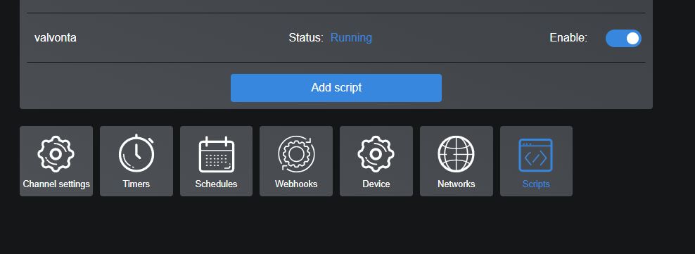

vahti-scriptiin voi laittaa myös tuon enable valinnan päälle että sähkökatkon jälkeen se starttaa automaattisesti
    36,7 KB · Lukukerrat: 349

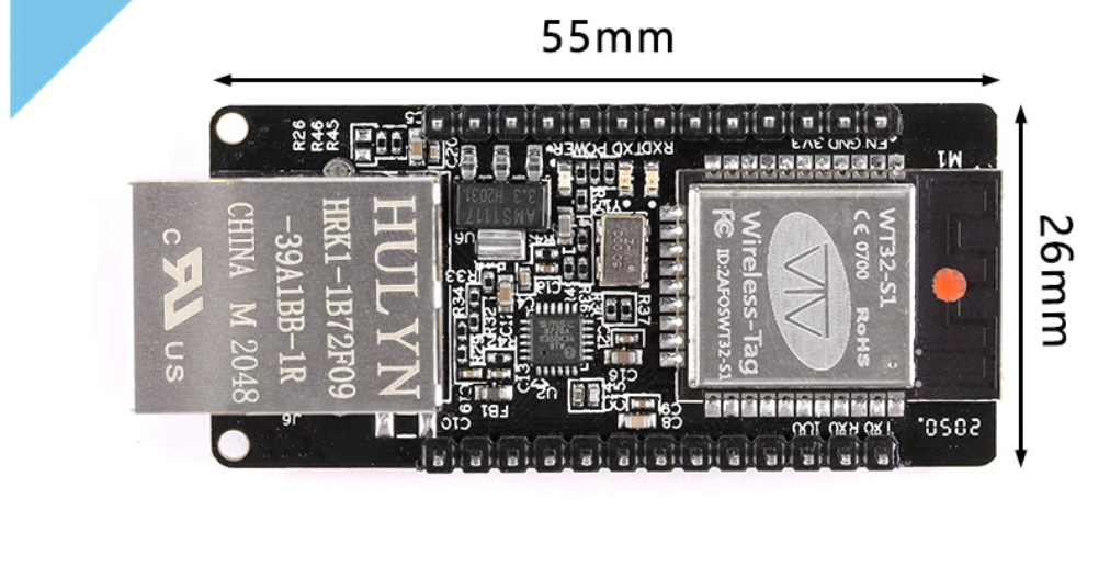

wifillä ei toimi mikään luotettavasti
se on hyvä puhelimissa ja tableteissa kun plärätään mediaa , niissä ei pätkimisellä ole väliä
näköjään se aletaan jo yleisemminkin huomata, espiinkin ethernet, ei savua ilman tulta
