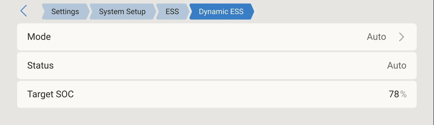

Tuiolta näen toimiiko DESS ja mitä SOC se tavoittelee
Nyt on akkua jonkin verran käytetty (mikä oli oletettavaakin).
Ladattu sitä ei juurikaan ole. Soc 70 luokkaa.

Nyt olisi kalliita tunteja jäljellä mutta jostain syystä akku meni idleen 72% kohdalla.
Kaksi kertaa olen tuon laittanut 20% viikon aikana ja joku nostaa minumum socin reiluun 70%:iin. Varmaan tuon vuoksi lopetti akun käytön kesken kalliin jakson.
Tiputin tuon minimum soc 50% mutta edelleenkään ei oikein halua purkaa akkua.
