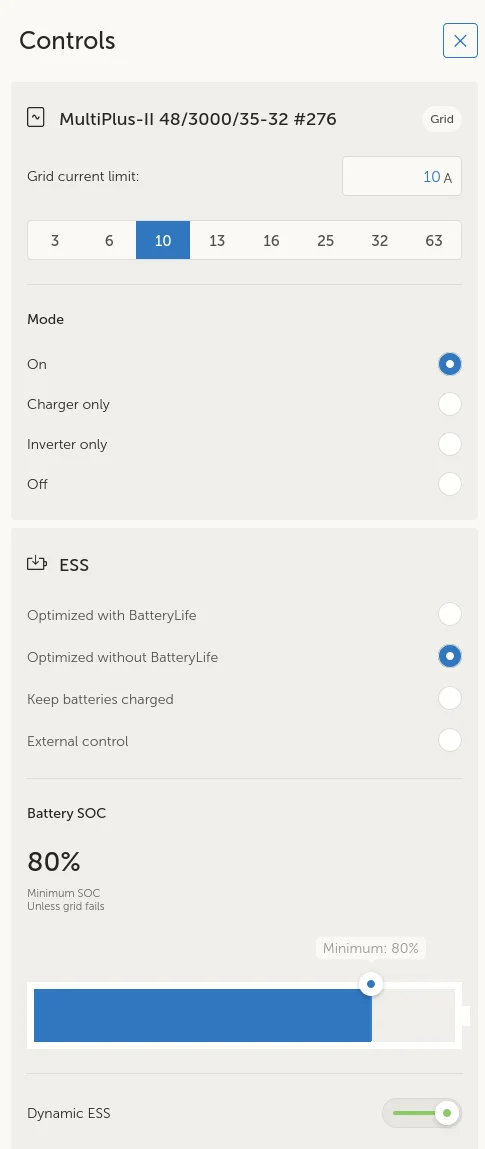

Mulla Grid Setpoint on 0W eli se on mihin DESS/ESS pyrkii ohjlmiensa rajoissa. Syy miksi ei suostu latamaan on jossain muualla. Kuvan valikosta saa latauksen käyntii joko Keep Charged tai kasvattamalla tavoite SOC:ia. Jälkinmäinen toimii pikkusen sekä DESS:llä että ilman. Mulla SOC asetettu 80% koska sähkö on niin halpaa että DESS ajaa muuten akun tyhjäksi.

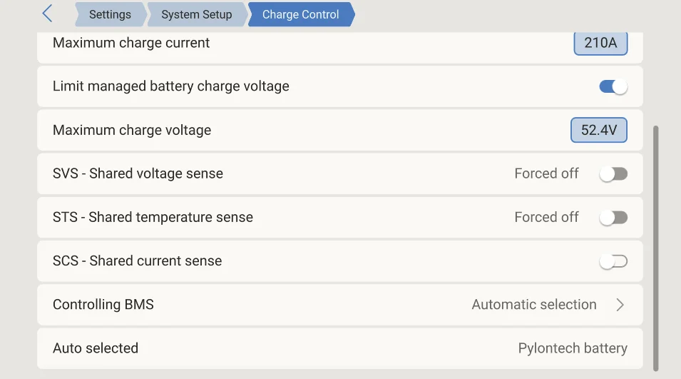

Ehkä MPPT:n takana olevat paneelitkin saadaan huomenna. Tosin heräsi epäilys että tarviiko tuolle 450/100:n väylälle päätevastukset. Ei löydy mistään paketista. Cerbon mukana tulleet meni Pylontechin väylään.

Huomenna pitäs saada myös mppt käyttöön jos can väylän puuttuvat terminaattorit eivät aiheuta ongelmia. Väliaikaisesti voisi lainata akkujen väylästä niin saa ainakin konffattua mppt:n.

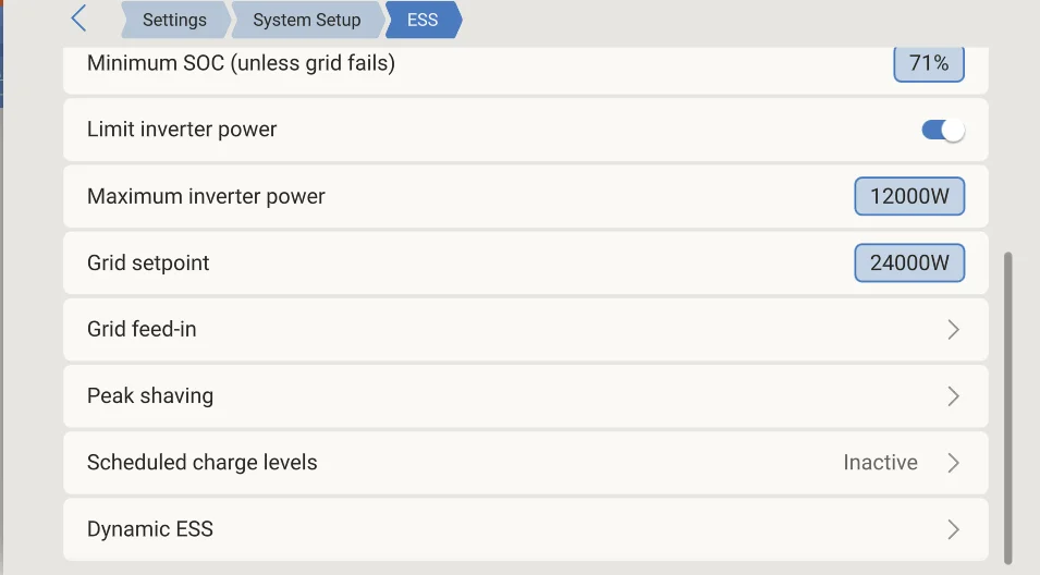

Softarajoitus
Feed setpoint 24kW
Varsinainen ESS toiminta vaatinee pienemmän arvon (esim 0 kW) jos haluaa akkujen käytön maksimoida. Mutta jos haluaa hyödyntää pörssisähkön hinnan vaihteluita niin 0 on huono arvo (ei lataa akkuja verkosta halvan hinnan aikana?).
Joutuukohan tuota säätämään kesä/talvi arvoihin paneelien tuoton mukaan?

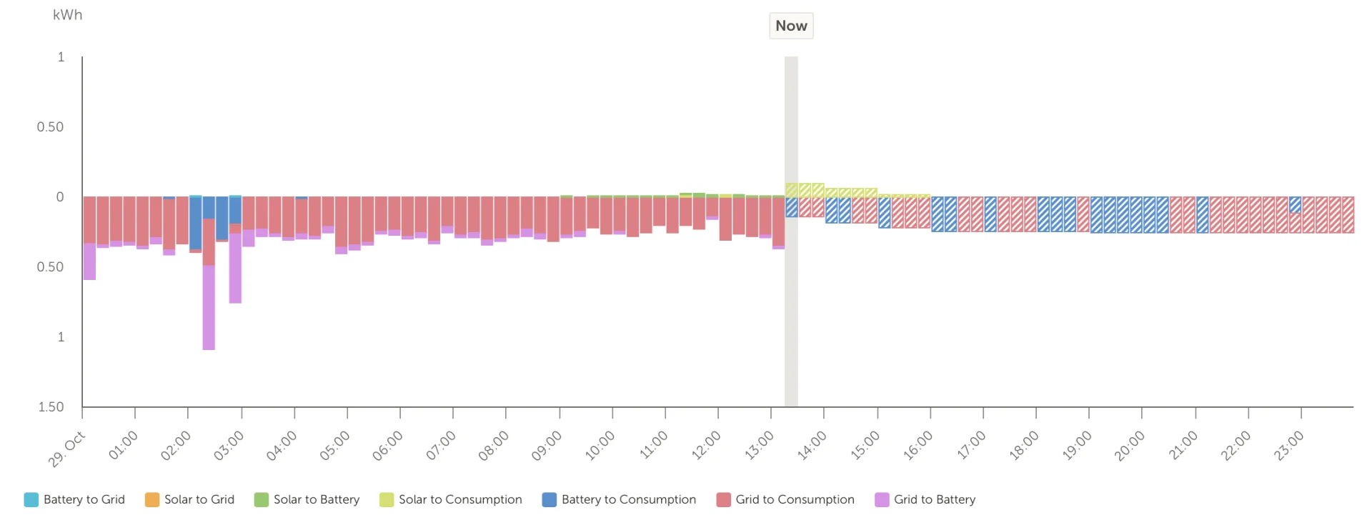

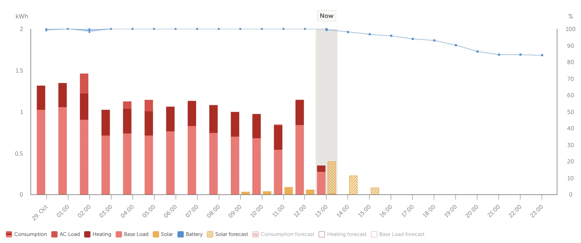

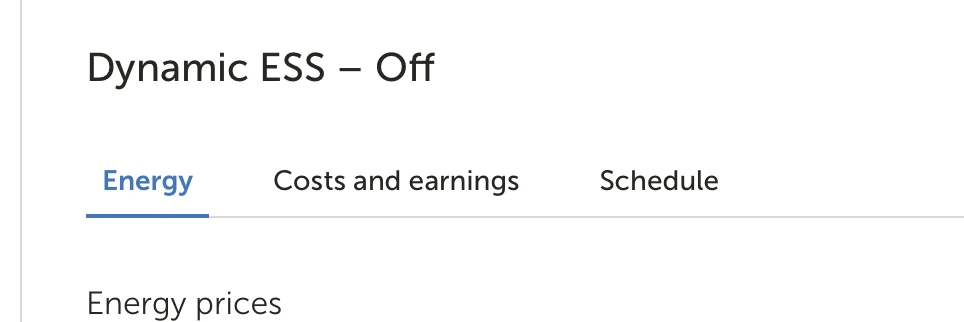

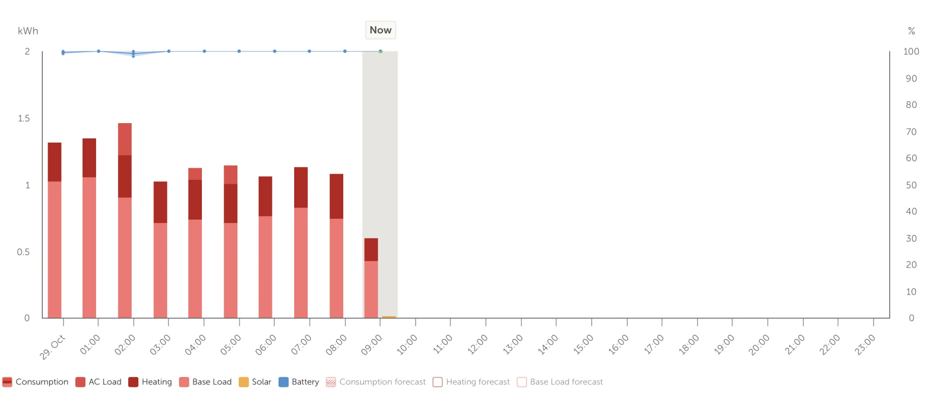

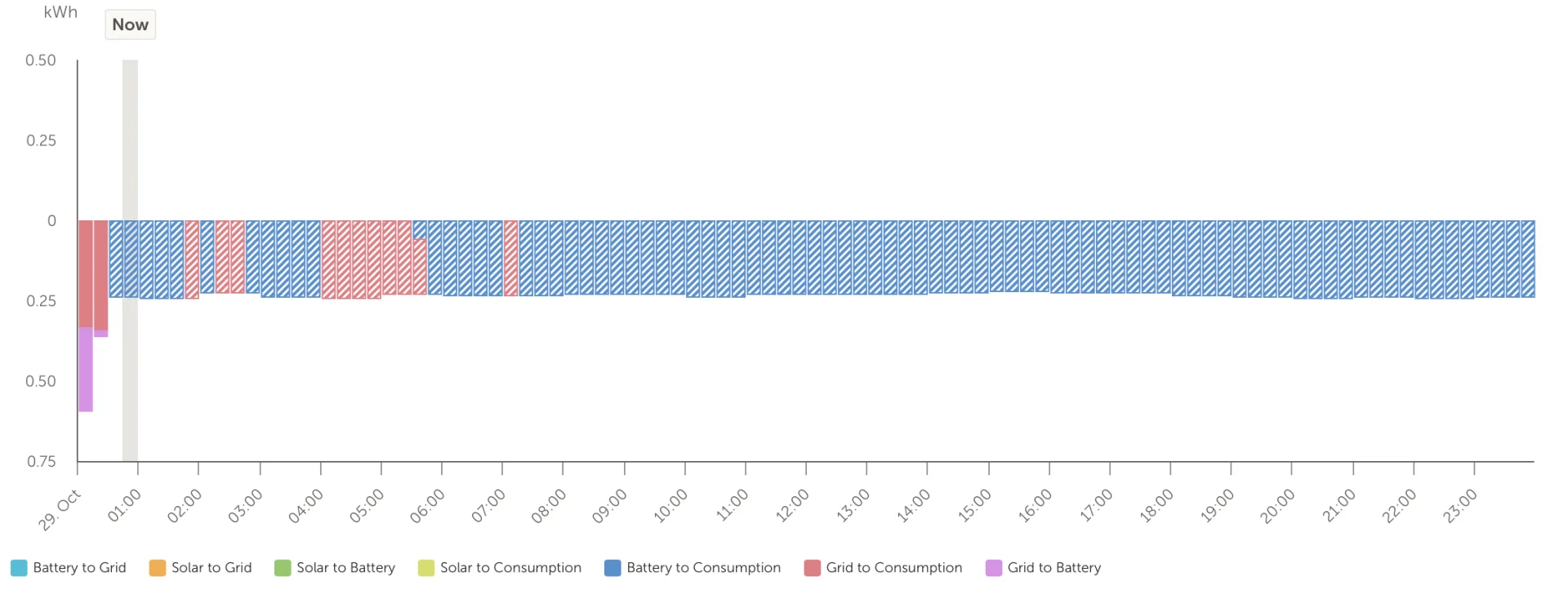

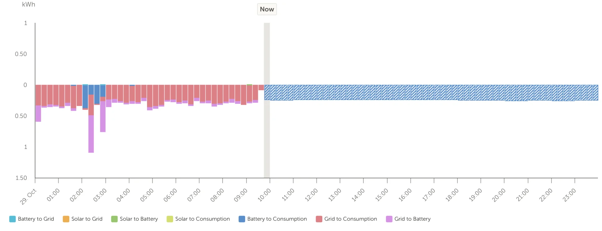

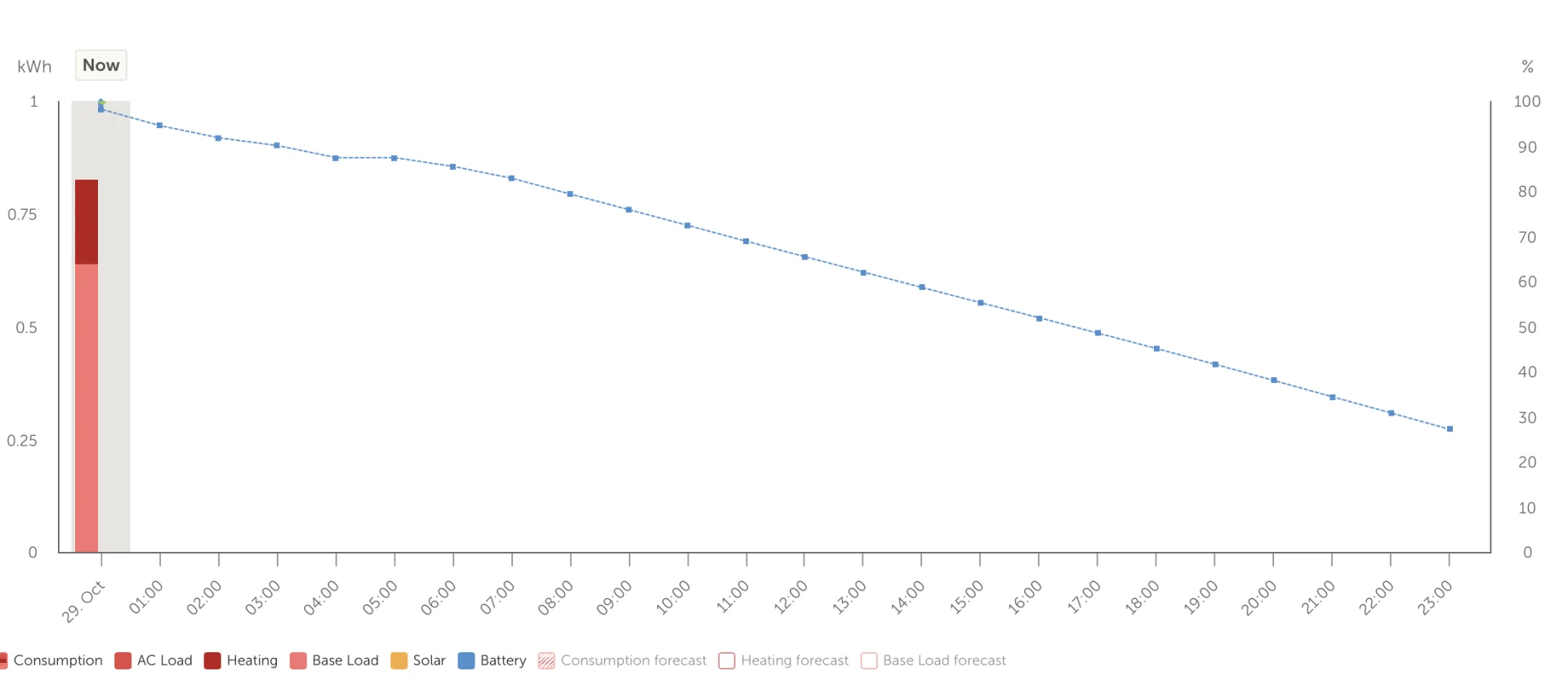

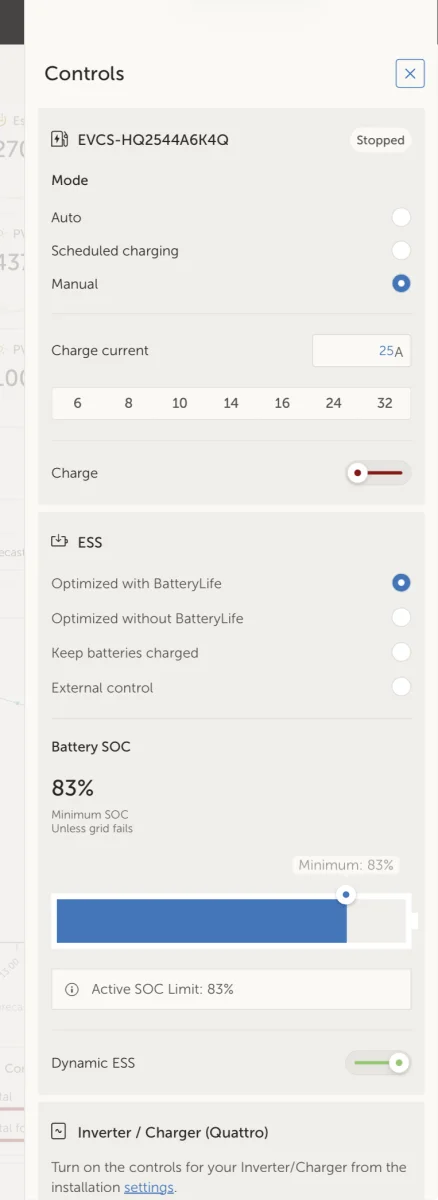

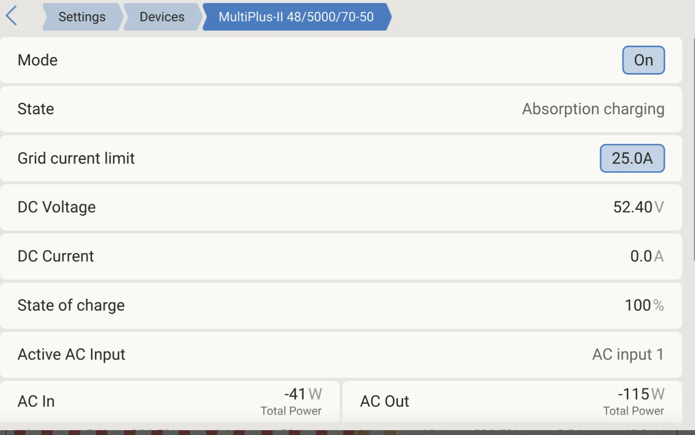

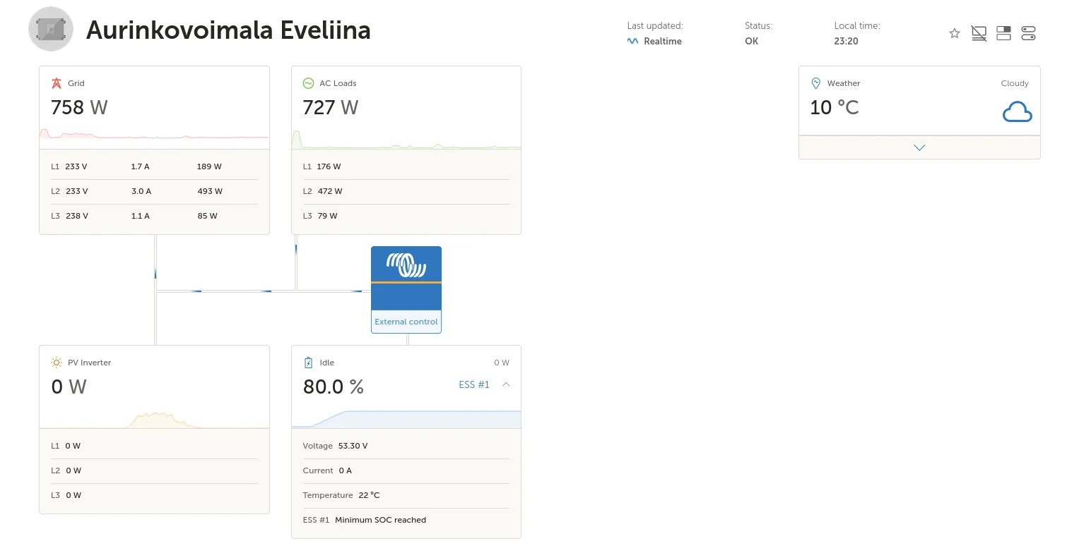

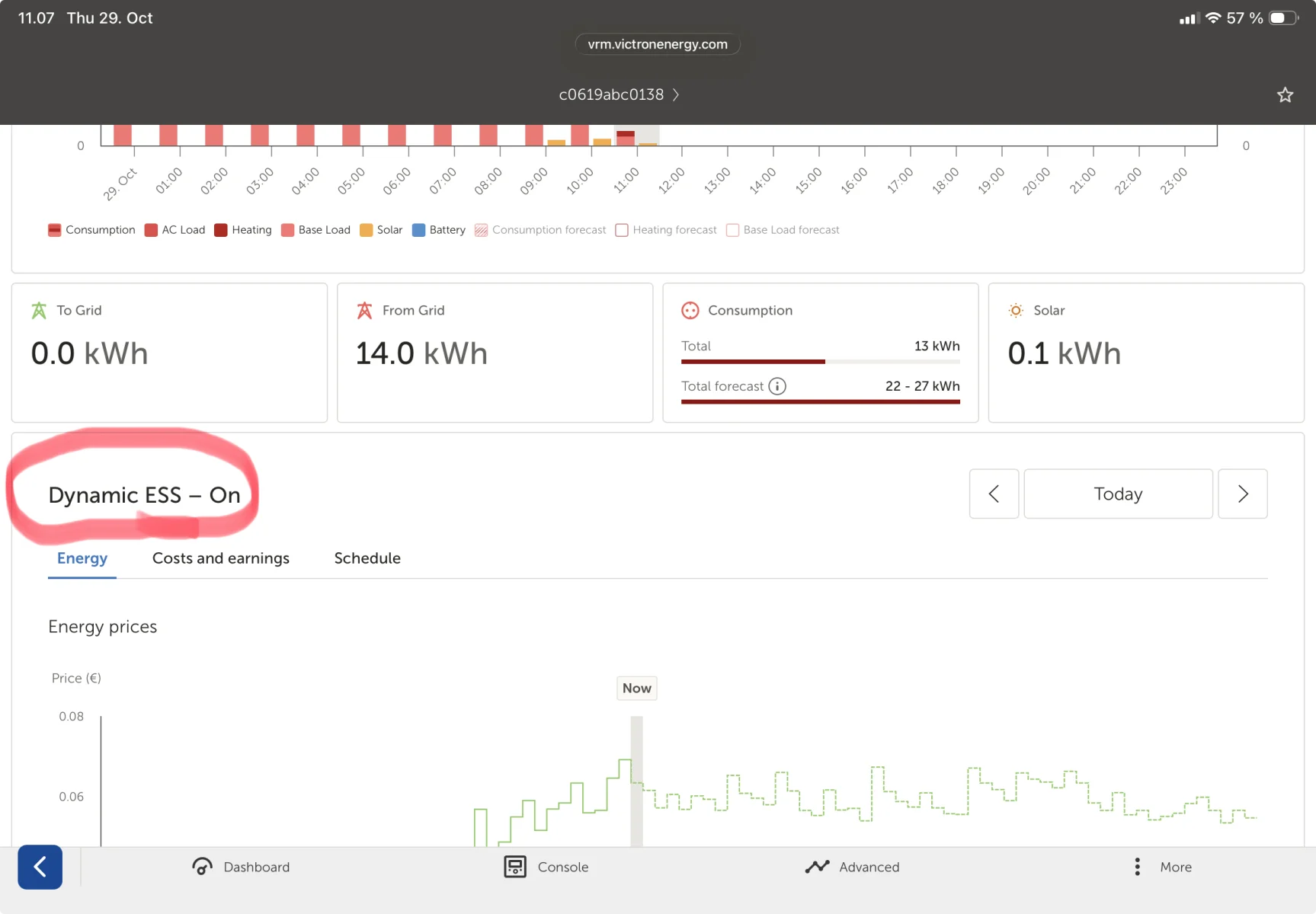

Onko DESS:llä jokin opetteluaika?
Ennusteen mukaan akkua pitäisi purkaa mutta vartti vartilta näin ei käykään.

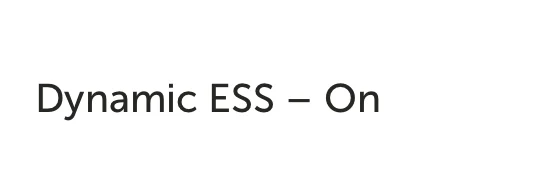

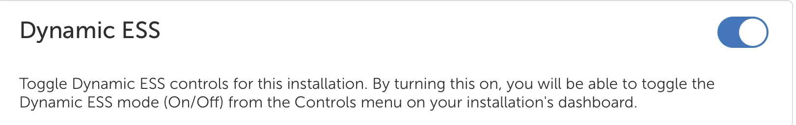

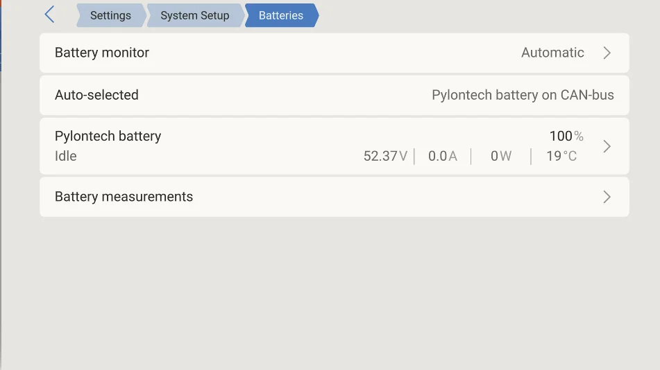

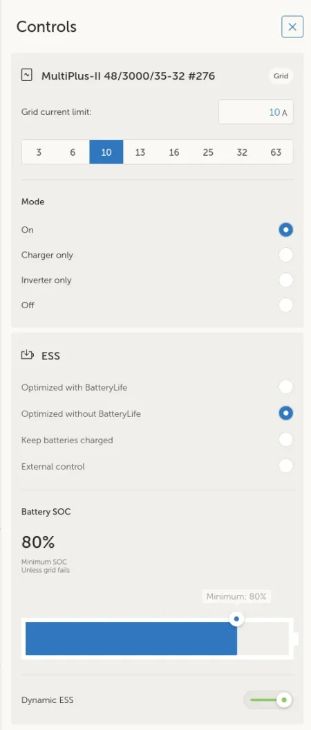

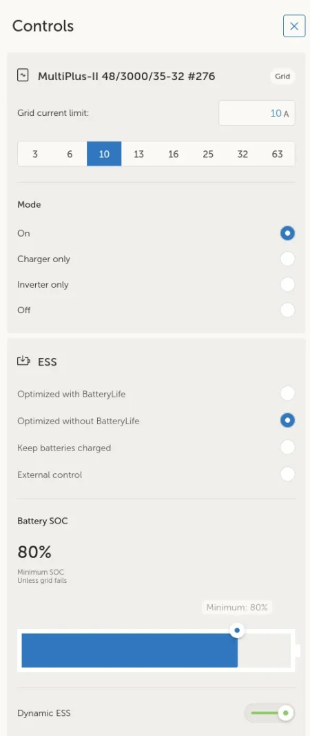

Jos tässä ikunassa on ON niin sitten vikaa täytyy etsiä muualta, katsoisin Controls paneelin asetukset läpi. Mulla on SOC 80% koska en halua että akkua käytetään jos hinta on näinkin halpa kuin nyt, Jos noi on kunossa niin seuraavaksi Remote Console -asetuksia läpi käymään.
    20 KB · Lukukerrat: 13
    16,8 KB · Lukukerrat: 14

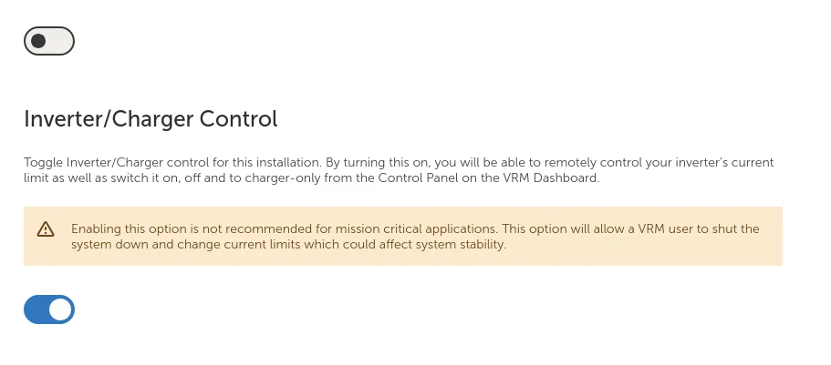

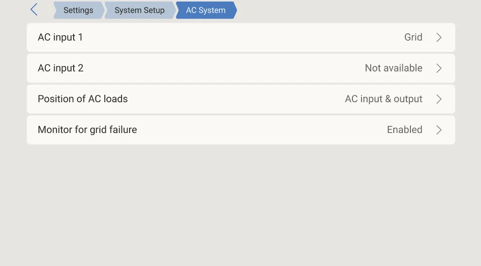

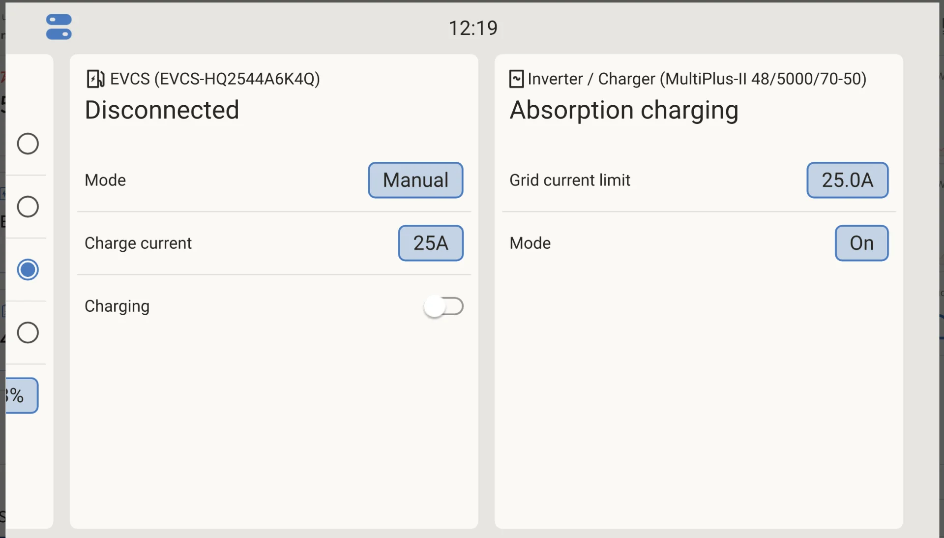

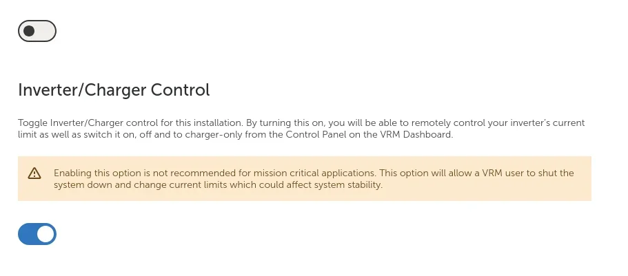

Entäs Control-paneelin Mode ja ESS, onko ne jiirissä?
Sinulla on erilainen kokoonpano kuin minulla eli laturi ja iverteri eriksee? Alhaalla Control-paneelissa sinulla lukee että "Turn on the controls for your inverter/charger from the instalation settings". Voi olla että tämä ei auta mutta voi kokeilla.

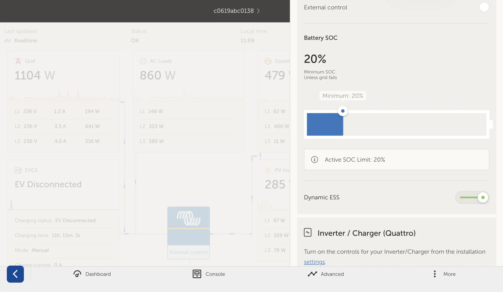

    17,5 KB · Lukukerrat: 12

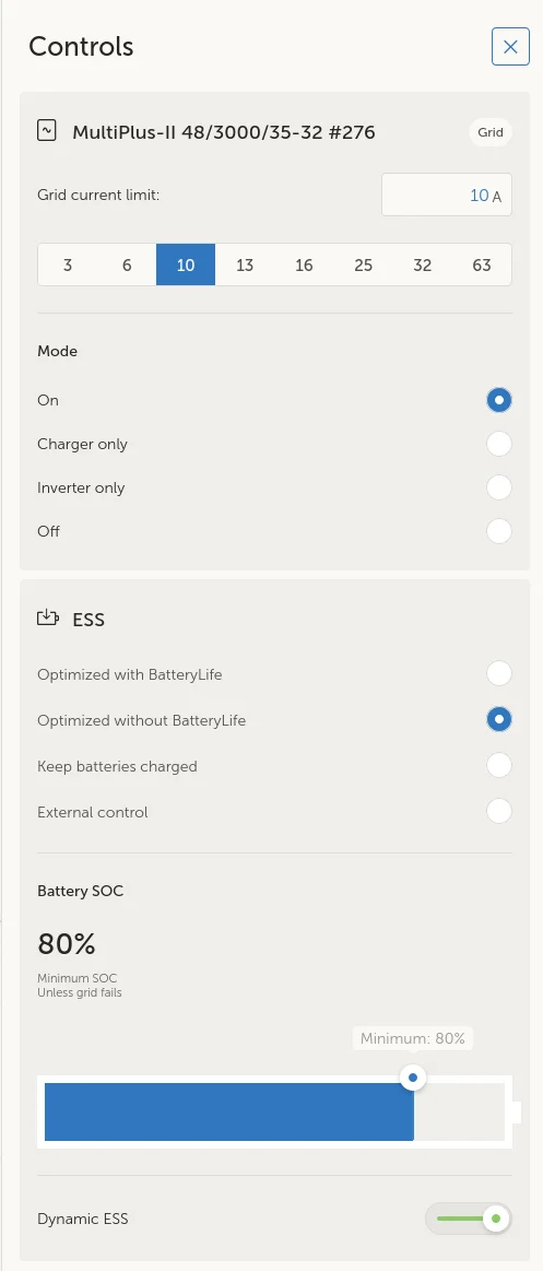

Ok, ota toi "Optimize with batterylife" pois päältä. On tarkoitettu lyijyakuille tms. Sitten sulla on Mode "Manual" eli siitä Auto asetus päälle. Eli noita vois kokeilla, mulla ei Manula asetusta ole edes päällä kun MPPT-puuttuu. Ja testimielessä toi SOC 83 vois ajaa alemmas niin näen miten automatiikka toimii vai toimiiko ollenkaan.
Mikä se Inverterin mode on on, inverteri näyttää olevan päällä. Vai onko niin että koko syteemillä on yhteinen moodi tyyliin auto, manual tms?
Sähkön hinta on kohtuu tasainen tänään niin ehkä katsoo ettei kannata akkuja hyödyntää?
Saa nähdä muuttuuko tilanne kun huomiset hinnat selviää.

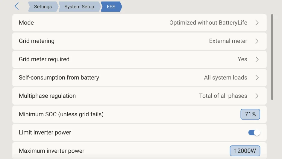

@Harrastelija Oletko rälännyt VE Configure ohjelmalla ollenkaan, katonut onko siellä mitään mielenkiintoista?
Muuttaako joku tuota minimi soc asetusta?
Minä olen laittanut se 20% joku päivä sitten mutta nyt huitelee päälle 80%.
Laitoin uudelleen 20%.
Minun käsitääkseni ei. Asetusten joukossa joku target SOC joka muuttuu mutta en muista missä ja sitä ei pääse sorkkimaan.

Miksi Grid setpoint on 24kW?
Victron VRM:n Grid setpoint tarkoittaa sähköverkosta otettavan tai verkkoon syötettävän tehon tavoitearvoa, yleensä watteina (W). Jos sinulla on Victron MultiPlus-II ja GX-laite, asetus toimii yleensä näin:
  • Positiivinen arvo, esimerkiksi +50 W: järjestelmä pyrkii ottamaan hieman sähköä verkosta.
  • Nolla (0 W): järjestelmä pyrkii pitämään sähköverkosta otettavan tehon mahdollisimman lähellä nollaa.
  • Suurempi positiivinen arvo: järjestelmä sallii enemmän sähkön ottamista verkosta.
Käytännön esimerkki: Victronin oletusarvo on usein +50 W. Se antaa järjestelmälle pienen puskurin, jotta aurinkosähköä ei vahingossa syötetä sähköverkkoon säätelyn viiveen vuoksi. Huomaa: Grid setpoint ei ole sama asia kuin verkkoon syötön rajoitus; siihen on erillinen Grid feed-in -asetus.
