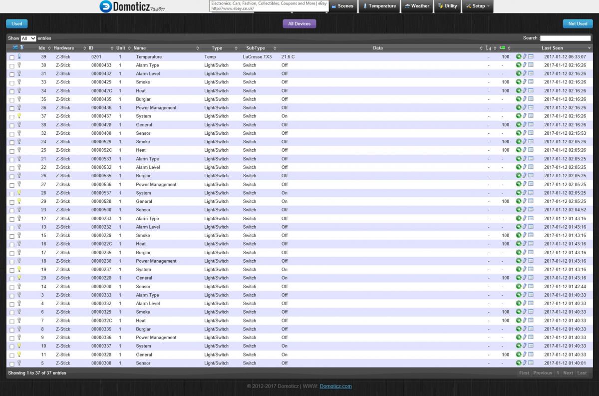

Sain domon käyntiin pcllä ja lisäsin neljä fibaron paloilmaisinta.
Miten hemmetissä noista saa selvän mikä on mikin?
Haluaisin varmistaa ilmaisimet ja nimetä ne heti aluksi.
Pitääkö laittaa kynsitulet ja kokeilla muuttuuko smoke arvot?
Mitä nuo system ja general on?
Yksi general ei ole aktiivinen ja muut on?
Idx:t muodostuu juoksevina numeroina sitä mukaa kun laite lisätään Domoticziin + ID-numeron perusteella pitäisi pystyä erottamaan samaan laitteeseen liittyvät sensorit yms. , esim. 000002xx ID:t pitäisi viitata samaan laitteeseen.

AimoPamaus sanoi:
Kuinka saan nyt merkattua mikä on mikin? Esim autotalli, makuuhuone jne?
Lisätyn laitteen saa nimettyä seuraavasti:
Koodi:
Setup > Hardware > Z-wave laitteen kohdalta Setup > Valitsee laitteen minkä haluaa nimetä > Name -kenttään nimi > Update
Ja sitten laitteen eri "alalaitteet" (smoke, heat...):
Koodi:
Setup > Devices > Laitteen kohdalla Rename Device (kynä)
Kuinka saan välittymään ilmoitukset kännykkään?
Vaihtoehtoja on useampia (mail, telegram, prowl... / suoraan kytkimen alta, eventillä tms.), mutta esimerkiksi seuraavasti:
Koodi:
Setup > Settings > Notifications / Email > tarvittavat määrittelyt valittuun notifikaatiotavan alle
Sitten vaikka palovaroittimen savuntunnitsimen alle ilmoitus
Koodi:
Switches > ko. smoke sensor > Notifications > Type Switch ON ... message kenttään viesti ja alta notifikaatiotapa

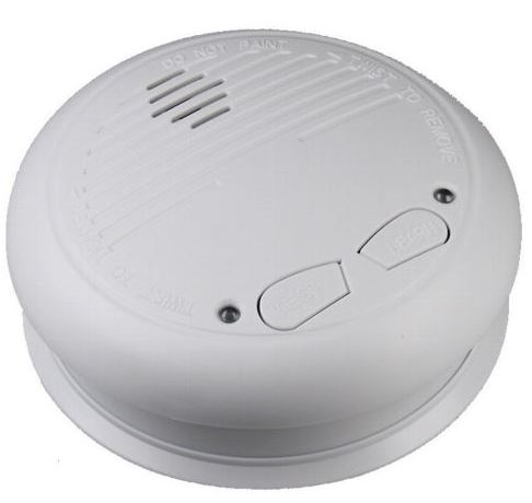

Ostin ketjuttavia palovaroittimia kauan sitten,eli kun yksi hälyyttää alkaa muutkin hälyyttämään ( "100€/10kpl", "5kpl/60€"). RFlink tunnisti myös noiden varoittimien lähettämän "ketjusignaalin".
http://www.ebay.de/itm/Funk-Rauchmelder-Feuermelder-Brandmelder-Warnmelder-85dB-koppelbar-20-Gerate/272029799779?_trksid=p2047675.c100005.m1851&_trkparms=aid%3D222007%26algo%3DSIC.MBE%26ao%3D2%26asc%3D41435%26meid%3D69f7177ac2cc4e978a6a02fd286bc07b%26pid%3D100005%26rk%3D5%26rkt%3D6%26mehot%3Dpp%26sd%3D171431684689
