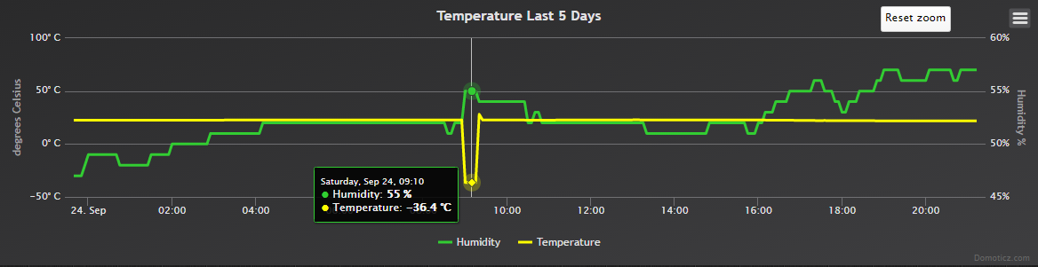

Itselle sekoilee nuo esic:n lämpötila-anturit. Ihan randomilla tulee häiriötä ja sisälämpötila saattaa niiden mukaan olla muutaman kymmenen astetta pakkasella. Ongelma tulee yleensä saunomisen jälkeen kun sisälämpö pomppaa sinne 23 asteen tietämille tai jos aurinko on päässyt paahtamaan lämpöä sisään. Seuraava projekti onkin korvata nuo kaikki MySensors-kilkkeillä jotta uskaltaa rakentaa automaatiota niiden lämpötilamittauksen varaan. Noita antureita on kolme. Eri aikaan ostettu ja kaikissa sama ominaisuus. Tiedä sitten johtuuko tuosta RFXtrx443e:stä..
    50,8 KB · Katsottu: 566

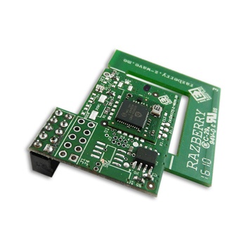

Uudessa Razberry:ssa on parempi (piirikortti)antenni (ks. kuva) ja parempi piirisarja jne..
Mielestäni tuo antenni näyttää surkealta, mutta jos ei tarvetta parempaan ja viestit oikeasti kulkee palikasta toiseen ja palikoita riittävästi zwave verkossa.
Ei ole kokemusta Razberrystä, mutta mutta omien zwave harjoittelujen perusteella valitsisin laitteen johon saa helposti liitettyä kunnon antennin.
Tästä olen kirjoitellut ennenkin:
http://lampopumput.info/foorumi/index.php?topic=21166.msg272185#msg272185
Hakemalla Googlella "Zwave external antenna" voi huomata että kaikkien merkkien laitteissa on vikaa liittyen antenniin - ainakin siis joissain kodeissa ;)
Lisätietoa Razberrystä ja versioista:
http://razberry.z-wave.me/index.php?id=9
"The daughter card hosts a Sigma Designs ZM5202 Z-Wave transceiver module (a so called 5th generation Z-Wave module; old RaZberry hardware was based on ZM3102 module - so called 3rd generation Z-Wave module), an external 32 K SPI flash for network data and a PCBA antenna. Additionally two LEDs are used to indicate certain status of the Z-Wave controller chip."
    39,8 KB · Katsottu: 501
    28,4 KB · Katsottu: 536
