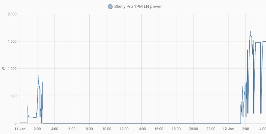

Eilen kiristy pakkanen -26een. Sulattelu alkoi samalla. Kuvassa jokainen tehopiikki on sulatus. Yön aikana pyynti ollut 23, muuten 22, 3/4 puhallus.

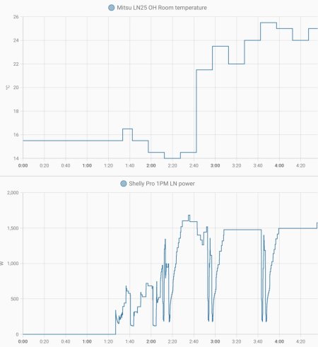

Joku aika sitten kun ilmat jäähtyi niin starttailin LN:nkin. Mutta sepä ei onnistunutkaan tuosta vain.
Ekalla yrityksellä jo luovutin kun puhalteli vain kylmää.
Seuraavana päivänä yritin uudelleen ja huonolta näytti. Sitten yllättäen huomasin että alkoihan se lämmittään kun aikansa odotti. Olin toki tuossa kokeillut käyttää välillä jäähdytyksellä, puhalluksella, säätää lämpötilaa ja ties mitä.
Voiko olla normaalia että kylmästä starttaus kestää? Vai enteileekö nelitieventtiilivikaa?
Ekassa kuvassa näkee lämpötilasta milloin lähti lämmittään. Sitä ennen ottaa kuitenkin tehoja pitkän aikaa.
Toisessa kuvassa näkyy eka yrityskin tehojen kannalta.
Tunti?
No ei nyt varsinaisesti tunti kun käytin välillä mm jäähdytykselläkin.
Puhallus oli onneksi 1/5 niin ei aivan kämppä jäähtynyt. Siis tuolla 1 nopeudella puhalteli kylmää vaikka oli lämmitysmoodissa.
Noissa tehökäppyröissä näkyy noin 100W verran muutakin kulutusta eli kaikkea ei käyttänyt pumppu.

Kokemukseni mukaan voi vierähtää tuntikin, jos pysäyttää kovasta ajosta. Kyse lienee paineiden laskun odottelusta. Paastimissa ja jJääkaapeissa samankaltaista toimintaa.
hessuttaja
Tuossa ekassa yrityksessä sammutuksesta oli useampi päivä. Luulisi paineiden tasaantuneen.
Oliko miten kova pakkanen? Just äsken laitoin vanhaan satunnaislämmitin fd pumppuun esilämmityksen, jos nesteenä kylmäaine kompurassa niin ei välttämättä jaksa lähteä pyörimään
