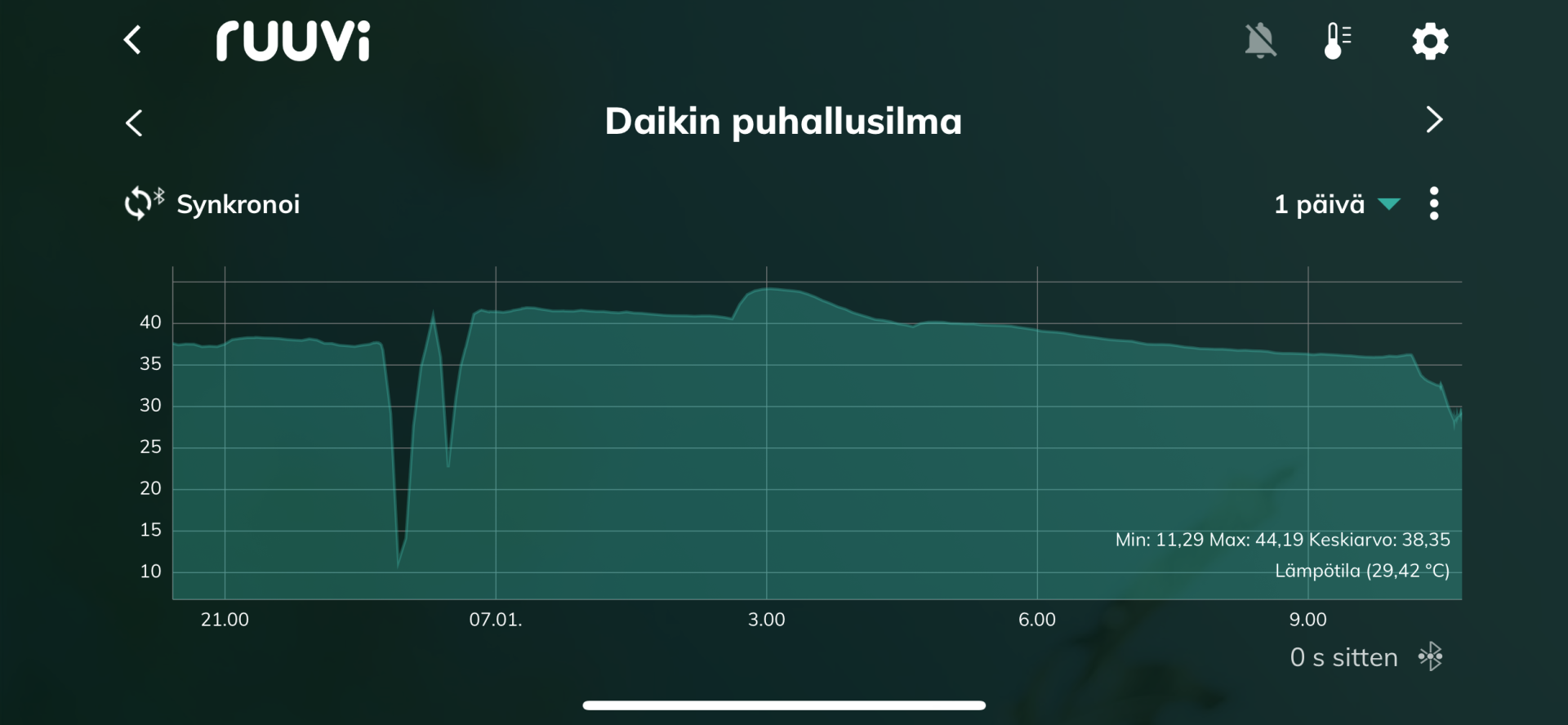

Yöllä oli se ajastettu tarveohjaus päällä ja klo 01-07 sallittiin 100%. Kuten kuvasta näkyy niin laukassu sulatuksenkin niinkuin epäilinkin, että tekee. Klo 22 sallittiin 90% ja kun tarkasti katsoo niin pikkuisen on puhalluslämpö noussut, mutta on aika mitätön vaikutus tuolla 10%:lla, kun seuraavalla hyppää sitten tehot kunnolla. Parempi porrastus olis kyllä aiheellinen.
Sähköä tuo tarveohjaus kyllä säästää, eilen meni kahdelta pumpulta 21kWh, molemmat otti 10,5kWh. Uunit tietysti lämmitettiin normaalisti, mutta peruslämmön pitäjänä ihan hyvä toiminto ja olis jopa loistava, jos logiikka olisi järkevämpi.
Ulkona nyt -25 ja otin kokeeksi yläkerran pumpulta tarveohjauksen pois niin nyt puhaltaa 36 asteista, tehoja näyttää riittävän. Sama tuolla tarveohjauksella, että samaa 28-30 puhaltaa alkerrassa kuin illallakin vaikka pakkanen on täällä yön aikana vielä kiristynyt.

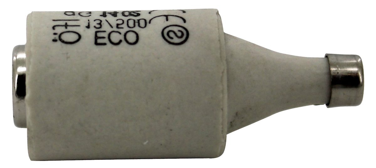

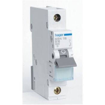

Onko 13 ampeerin tulppasulakkeelle olemassa oma pohjakosketin vai sopiiko se 10 tai 16 ampeerin pohjakoskettimelle? Ei tunnu ainakaan netistä löytyvän 13:n pohjakoskettimia.
Johdonsuojakatkaisimia kyllä löytyy
Tuossa pohjakosketin 13A tulppasulakkeelle

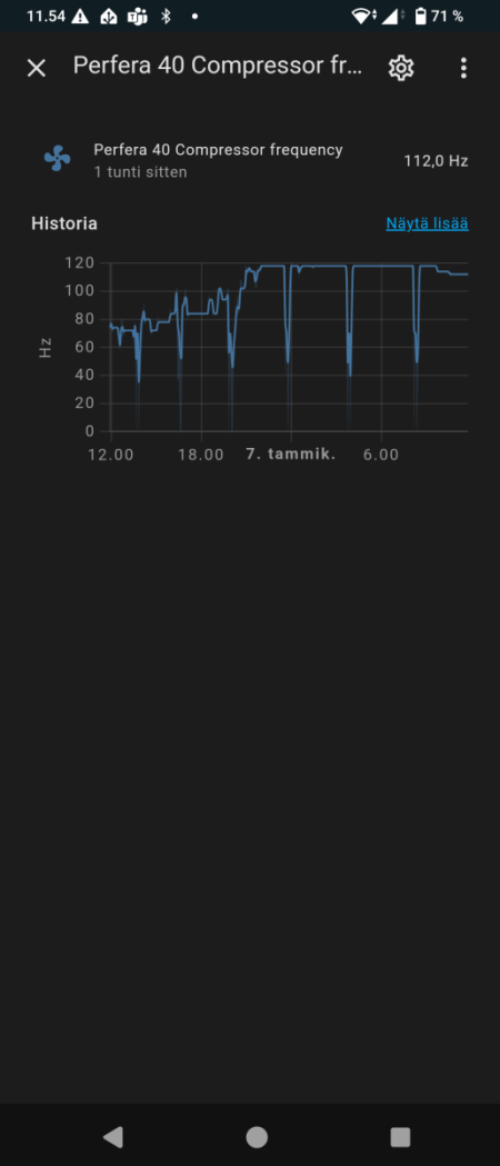

Koelli
P40 tekee kyllä kylmässä tehokasta työtä. Sulatusvälit n. 4h, riippumatta kuormasta.
Talla pohjassa tuli todettua, että riittää kolmenkympin pakkasilla yksinään hoitamaan torpan lämmityksen. Sisälämpötila kauimmaisessa huoneessa 20c.

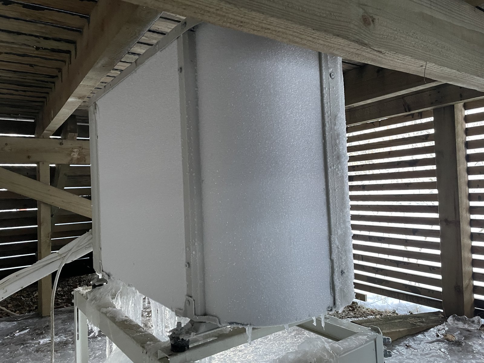

En pidä tuota jäätymistä erikoisen kovana, onhan takana yli 10 tunnin veto. Ongelma on se että sulatusta ei tunnu kuuluvan vaikka tehot alkavat hiipumaan. Mielestäni laitteen olisi pitänyt yön aikana sulattaa ainakin kerran, kuten oli päivän mittaan ongelmitta tehnyt. Jostain syystä se ei ole katsonut sitä tarpeelliseksi.
Ilman tuota muutama päivä sitten tapahtunutta totaalista umpeen jäätymistä olisinkin odotellut sulatusta tyytyväisenä, mutta kyllä tässä on havaittavissa että tänä talvena kone unohtaa välillä sulatukset tykkäkään ja tietyn pisteen jälkeen sulatukset eivät enää riitä kennon putsaamiseen. Siihen tilanteeseen ei viitsisi enää joutua.
Mun mielestä taas toi sun kuva näyttää enemmän jäiseltä kuin huurteiselta. Ei todellakaan mitään ton näköistäkään oo täällä havaittu 10-12h vedon jälkeen.
Peace
Okei, toinen pumppuni on kyllä aina täysin huurteeton (asennettu toiselle puolella taloa avoimeen paikkaan), tosin se pyörii Daikiniin nähden todella vajaalla teholla koko ajan ja Daikin tekee paljon töitä.
Hyvä huomio ja ehkä tuon tilan tuuletusta pitää myös kesällä parantaa. Toi alle kasautunut jäävuori aiheuttaa varmasti myös kosteuskuormaa ulkoyksilölle.
Minustakin näyttää siltä, että tuolla ulkoyksikön lähistöllä on todella kosteaa ilmaa verrattuna normaalitilanteeseen ja softalogiikalla voi olla vaikeuksia sopeutua siihen. Mitään kosteusanturiahan noissa ei tietääkseni ole vaan päättelevät lämpötiloista ja kompuran käynnistä sulatuksen tarpeen ja sen päättymisen.

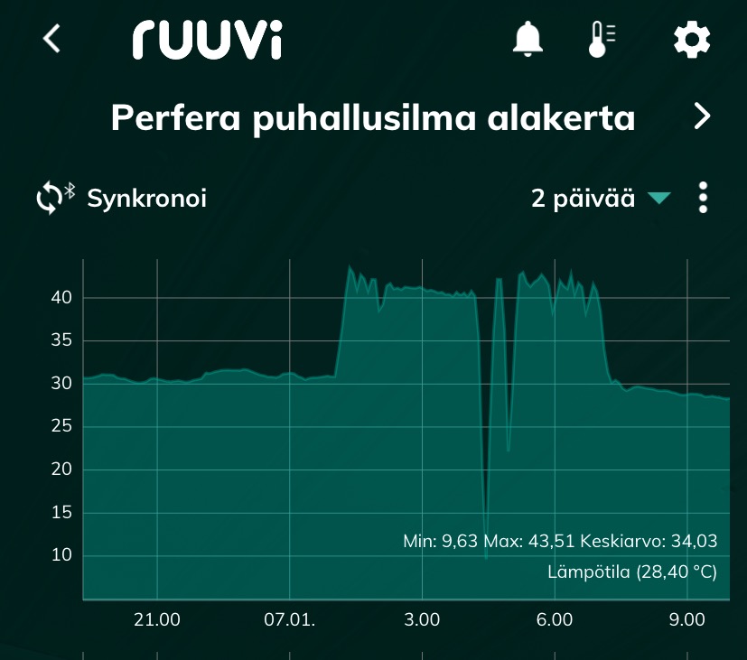

Tänään on meilläkin ollut sulatusten suhteen känkkäränkkäpäivä. Olen pitänyt tarkoituksella ohjausta edelleen 60%:ssa, katsotaan miten pitkään menee että tokeentuu. Olosuhteet aika samat kuin edellisinä päivinä, tuossa päivällä lauhtui muutaman asteen, mutta nyt ollaan taas -20C:ssä. Tsekkasin, että ulkolämpötilan anturin pää ei ole jäässä ja käänsin vielä varuiksi vähän poispäin kennosta.
Peace
Mulla taas tänään toiminut hyvin, aamupäivän sulatustappeluiden jälkeen. On vetänyt 7,5 tunnin lämmityssiivun ja tehoa on ollut yltäkylläisesti loppuun asti, nyt sulattaa just ekaa kertaa klo 12 jälkeen. Menee varmasti tuplaksi kuten tapana on ollut.
6.5 tuntia sulatuksesta laskin COP:ia joka -19 asteen pakkasessa näytti olevan 1.9 joten kylmäaineen puutosta laitteessa ei taida olla. Eiköhän se ylimääräinen kosteus pumpun asennuspaikassa ole kaiken ongelman juuri.

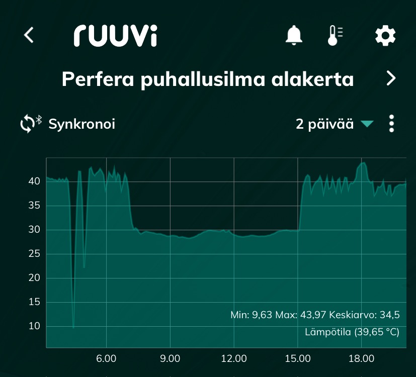

Luukku
4.30-5.00 tupla viimeksi. -23 84% 15h huikonen:oops:
Tarveohjaus oli päällä 7-15
    98,9 KB · Katsottu: 121

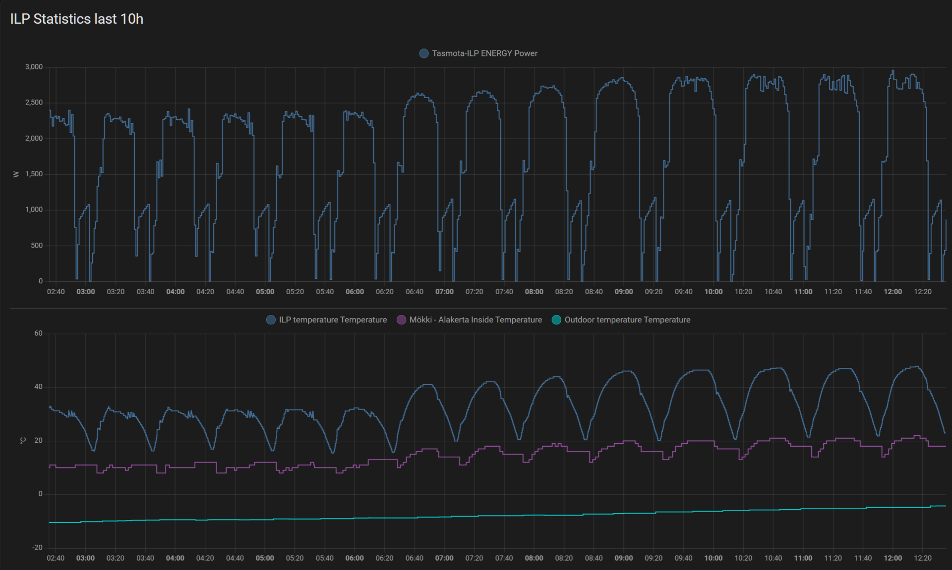

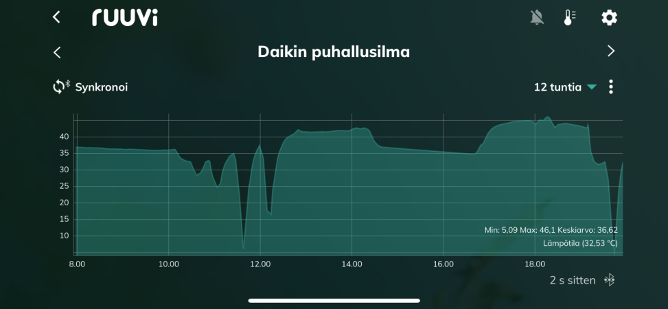

Mixon
Aika laukalla tuntuu oma Perfera H40 käyvän.
Kovalla pakkasella (yli -20) ottoteho ja puhalluslämpötila koko ajan n. 2100w ja 32-astetta. Pyynti 20-astetta ja toteutunut ILPin ilmoittama lämpötila n. 12-astetta, eli ei jaksa ylläpitää tavoitelämpöä mikä ei nyt yllätä kovalla pakkasella.
Tosin vaikka keli lämpeni, niin ei nostanut puhalluslämpötilaa.
Kun käytti pyyntiä kovempana (+25) ja ja laski takaisin samaan missä oli (+20) niin alkoi kuvan mukaiset tiheät sulatukset. Onneksi nyt sentään nostaa lämpöjä pikkuhiljaa.
Tehnyt aiemminkin samaa, eikä juurikaat bootit tai muut auta mitään.
Liekkö ihan normaalia. Jos on, niin ei kauhean fiksua toimintaa.

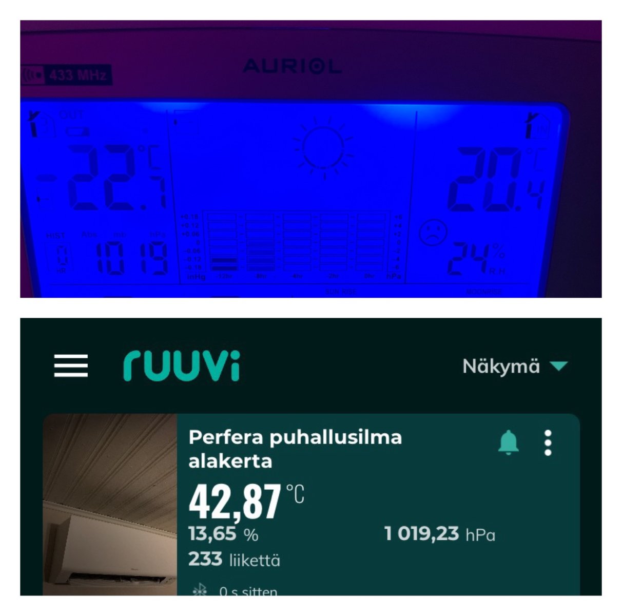

Onko sulla joku tarveohjaus siellä päällä jos ei 32C lämpimämpää ilmaa puske? Kyllä P40 selvisi -20C pakkasista hienosti ja jopa -25C pakkasista, jotain vikaa... Pyynti sulla on ainakin todella matala jostain syystä?

Tarveohjaus on hyvin tuttu toiminto mutta on pois päältä, kuten kaikki muutkin eco moodit yms.
Pyynti on 20-astetta (ei näy graafeissa) koska tarkoitus pitää vain peruslämpöä mökillä ainoana lämmönlähteenä niin pitkälle kuin riittää. Tuo 20 on tarpeettoman kova peruslämpö, mutta ei pienempikään pyynti oikein tuottanut tulosta.
Jatkuva sulattelu myös ihmetyttää.
Koitin maksimoida puhalluslämpötilaa kovan pakkasen aikana pyytämällä täydet 30 ja luonnollisesti kaikki tehoa rajoittavat toiminnot pois päältä, mutta puhalluslämpötila ei noussut yli 32-asteeseen ja ottoteho huiteli n. 21000w. En tiedä rajoittaako laite kovilla pakkasilla ottotehoa itsestään, mutta ei oikein tuntuisi fiksulta. Nyt kun ilma lämmennyt ottoteho max n. 2800w (kuten graafissa näkyy).

Sulatusväli oli kovilla pakkasilla maltillisempi, sanotaan nyt tunteja, joten sitä en kokenut ongelmaksi (tosin kaikki sulatukset tuplia, mutta se on pieni murhe), mutta tosiaan puhalluslämpötila ei noussut yli 32-asteen millään keinoilla edes sulatuksen jälkeen. Kokeilin boostiakin. Aluksi ajattelin että Daikinissa ei riitä potku, mutta koska aiemmassa Toshiba 25-sarjalaisessa riitti ihan OK ja puhalluslämpötilan sai aina "korkeaksi" lähes kelistä riippumatta.
Perfera 40 on huomattavasti tehokkaampi kuin vanha pumppu ja pumpulla lämmitetään vain n. 80m2 tilaa. Talossa tosin yläkerta johon haihtuu jonkin verran lämpöä välipohjan läpi, mutta sinnekin on porraskuilu "tulpattu" 50mm foamilla, jottei kaikki lämpö/teho sinne ajaudu.
Talo 2007 valmistunut massiivihirsitalo, eli kohtuu tuoretta rakennuskantaa, ettei nyt ihan varpuset hirsien välistä sisään lennä ja lämpö vastaavasti ulos.
Tällä hetkellä sulatukset n. 45min välein graafin mukaisesti (2h olisi ymmärrettävämpi kuten ilmeisesti muilla) joka yllättävän tiheä, koska eihän pumpulle jää aikaa lämmittää koko ajan sulatussykli päällä. Ajallisesti se sulattaa enempi kuin lämmittää. Onneksi nyt sentään nostaa lämpöjä hitaasti ja sulatuksia lukuunottamatta vaikuttaisi toimivan edes jotenkin loogisesti.
Ulkoisesti ulkoyksikkö on ihan OK, eli ei ole umpeen jäätynyt tms. missään vaiheessa.
