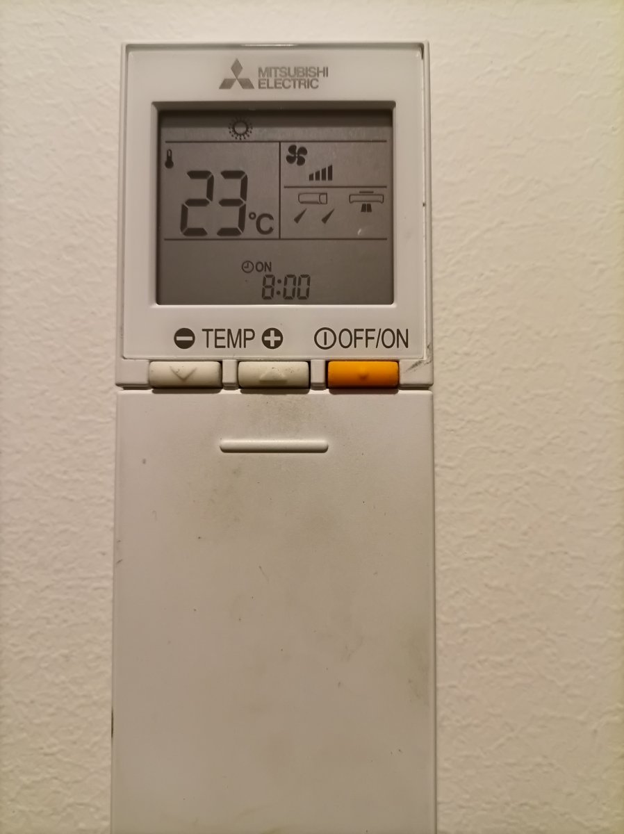

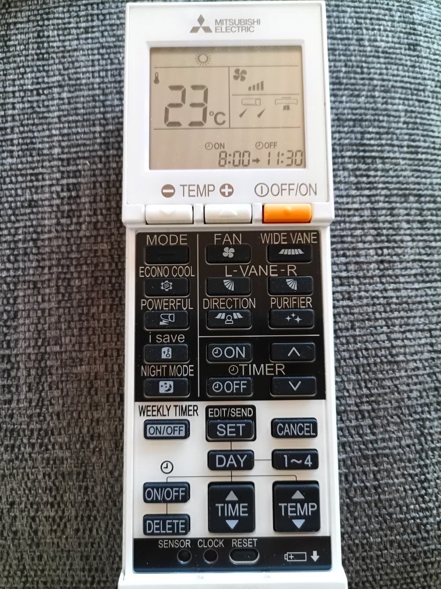

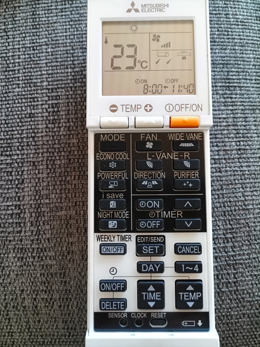

Ln25 on potilas. Olen nyt ensimmäistä kertaa kokeillut ajastinkäyttöä. On/off ajastimella laitoin sen on klo 8.00 ja off klo 17.00. Toimii yhden päivän ja sitten kone sammuttaa itsensä. Weekly timerissa ei ole asetettu mitään. Green amberissa homma toimii. Mistä voisi johtua? Lisäksi nuolen suunta tuossa on-offin välillä vaihtaa suuntaa klo 11.30 jälkeen?

Seuranta päällä. Nyt näyttää että aamulla lähtisi tulille. Sammutusaika ei näy tässä.

@Tifo olet käyttänyt kertaluontoista vrk ajastinta. Viikkoajastimessa on viikkokierto.
Voi olla, käyttöohjeesta se ei ilmene. Miten tuota pitäisi tulkita. Green koneessa on-off ajastin toimii kuitenkin joka päivä, eri logiikka?

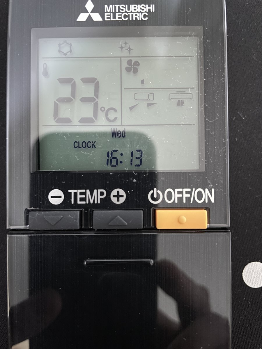

Miten MSZ-LN50VG2B mallissa saisi puhallustehon pysymään vakiona manuaaliasennossa?
Kun laittaa kaukosäätimestä esim. puhallustehon 2-asentoon, pumppu ohjaa sen hetken kuluttua oman automatiikkansa mukaselle teholle (lämpötilan mukaan? mittaus 21,5 C; asetus 23 C). Jos kokeilee tuollon muuttaa puhallustehoa isommalle, niin sillä ei ole vaikutusta.
Melcloud-etäkäytössä puhallusnopeutta muutettaessa on sama juttu, nopeus ei muutu, vaan pumppu määrää sen silti itse.
iSee-sensori otettu pois käytöstä ohjeen mukaisesti. Käyttöohjeesta ei ollut muuta apua.
Siivekkeiden pystysäädöt ei myöskään pysy kaukosäätimen mukaisesti, vaan menevät aina ylimmäiseen asentoon itsestään.
Oheiset asetukset on kaukosäätimessä.
Kun pumppu menee katkolle==> siivekket ylös, puhallus minimiin.
Miten tuosta palaudutaan alkuperäseen asetukseen? Mitä laitetta seurannu, niin yläasennossa pysyvät koko ajan siivekkeet.
Aikasemmin oli LN25, siinä pysyi ne asetukset mitä kakesta laitto eli jäähdytyksellä laittoi puhallustehon esim 2:lle, niin puhalsi sitä tehoa yötä päivää. Pitänee vielä kokeilla poistaa Melcloudista tuo, jos se sekottaa säädöt.

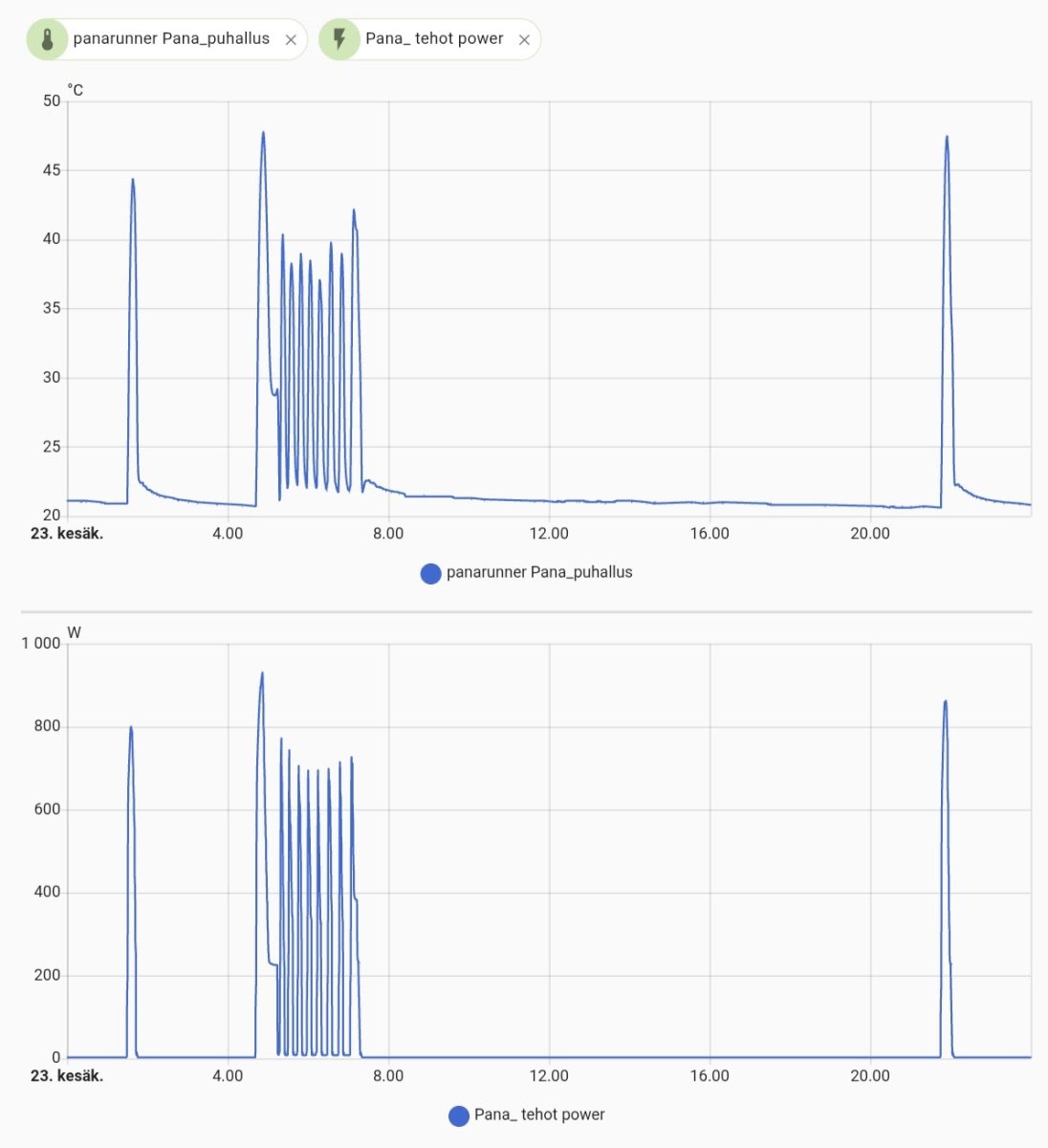

Mikähän ihme tuossa LN25:ssa on, kun en saa pumppua pysymään sammuksissa sitten millään? I-seet, ajastukset ja muut automaattitoiminnot on varmasti pois päältä. Nyt kun lämmitystä ei tarvitse, haluaisin pumpun pois päältä, ja ottaa käyttöön vasta mahdolliseen jäähdytyskäyttöön. Kun sammutan pumpun kaukosäätimestä tai sovelluksesta, pumppu sammuu normaalisti. Kuitenkin 4-5 minuutin kuluessa pumppu käynnistyy itsestään, siivekkeet jää ylös ja hiljainen puhallus päälle?
Toinen ongelma koskee jäähdytystoiminnon automaattista puhallinnopeutta. Jos laitan jäähdytyksen päälle, niin automaattinopeudella siivekkeet kääntyy ylös, ja puhallinnopeus on ihan minimissä. Tuolla teholla pumppu ei myöskään viilennä juuri lainkaan. Tämä siis myös silloin, vaikka sisällä olisi 26 astetta ja pyynti 21. Jos laitan manuaalisesti lisää puhallinnopeutta, niin jäähdytys toimii hyvin.
Ootko johonkin Synergiin tms pumpun lisännyt? Se ainakin ajaa kaiken manuaalitoiminnon yli.
Kyllä ihan säännöllisesti sulattaa näin kesälläkin ja aloittaa tavallista lämpimämmällä puhaltamaan sen jälkeen ennenkuin tajuaa ettei lämmitystä tarvita. Mitsubishi merkkisiä tuotteita ei ostoslistalle enää tule päätymään.

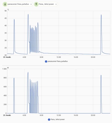

Olisiko tuossa kysymys katkokäynnistä eikä sulatuksesta. Kun sisälämpö on riittävästi pyyntilämmön.yläpuolella (ja pumppu toimii jo minimiteholla) pumppu pysähtyy ja kun sisälämpö hieman laskee niin pumppu käynnistyy. Tuollainen ryntäily on hyvin tavallinen ominaisuus myös muissa kuin Mitsun pumpuissa. Kuvassa esimerkki Panan katkokäynnistä.
    93,9 KB · Lukukerrat: 91
Ei ole katkokäyntiä. Katkolla on ihan hiljaa, sulatuksella kuuluu kun ”porisee”. Nyt juuri esim teki taas lyhyen sulatuksen ja puhaltaa pienen hetken kuumaa/lämmintä sen jälkeen, ja menee sen jälkeen ”katkonäynnille” kun huomaa ettei lämmitystä kaivata. Mikä tarve on kesällä reippaasti plussalla käydä sulatuksella…

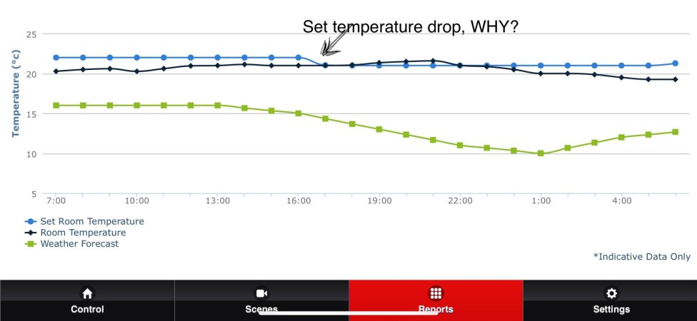

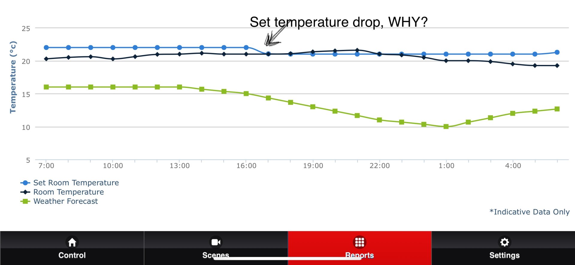

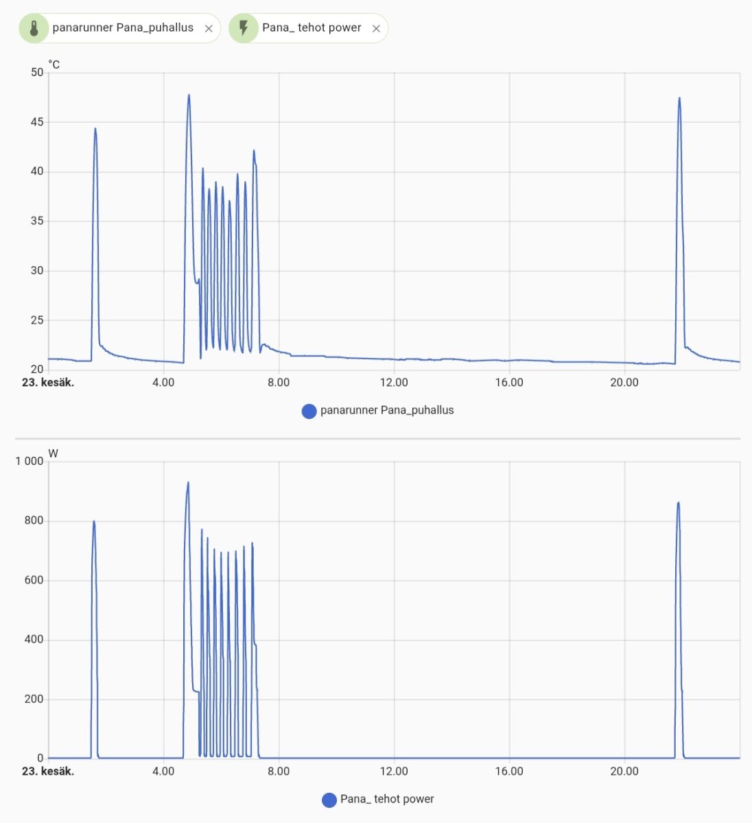

LN25 muuttaa ”set” lämpötilaa omatoimisesti, olisko vinkkejä miten estää? liitteenä käppyrä melcloudista
