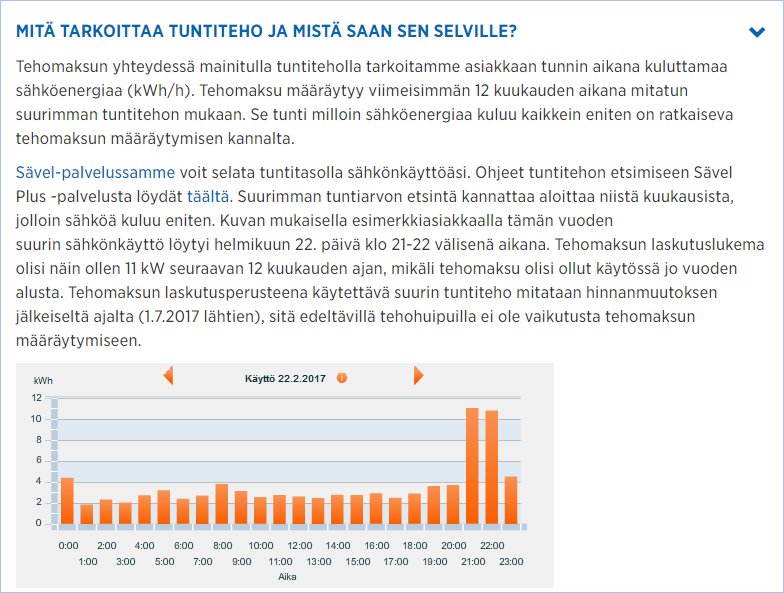

Näin se näköjään Helenillä menee se huipputehon määritys, eli yksikertaisesti korkein tuntienergia 12kk taaksepäin:
Mikä mahtaa olla Helenin hinnasto tuolle tehomaksulle?
