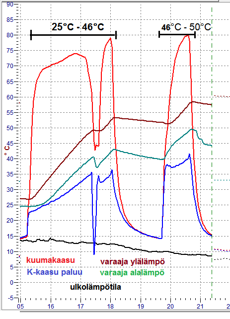

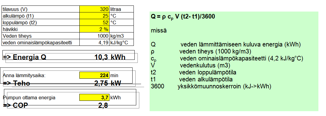

mc sanoi:
Kokeilin sitten lopulta. Oswaldin pyynnöstä ja koska kuulun tällä hetkellä Ultin "tuotekehityksen" terävimpään kärkeen. ;D
Rattoisa sessio (110 minuuttia) kattilahuoneessa muutaman keppanan kera.
Että testillä olisi tieteellistä merkitystä, huomasin jossakin kohtaa kirjailla lukemia ylös..
Varaajan lämpötila 35 .. 50 C (ulti-anturi).
Ulkoilma testin aikana 15..13 (ouman-anturi).
Kuumakaasukierukan tulo- ja lähtoputkessa halvat market-mittarit.
Varaaja / tulo / lähtö / tehoporras
39 / 43 / -- / 2
40 / 43 / -- / 2
41 / 44 / -- / 2
42 / 45 / 39 / 2
43 / 46 / 40 / 2
44 / 47 / 41 / 2
45 / 48 / 42 / 2
46 / 48 / 43 / 2
47 / 49 / 44 / 2
48 / 50 / 45 / 2
49 / 51 / 45 / 2->3
50 / 56 / 46 / 3
jonka jälkeen ilmeisesti ylläpitoon tehoportaalla 1. Palautin pyynnin 35 C, ja poistuin paikalta.
Testin aikana pumppua kulutti 1,794 kWh, ja tuotetusta lämmöstä kulutuksena varaajan häviöt, ja ehkä 0,3 kWh lämmitykseen.
/g050
Tuo "ylläpito-tehoporras" = 5000EEVi tasaa varaajan lämpöjä (kuumakaasukierukan), saavutettu xx°C tavoitelämmössä -> pudottaa tehoja.

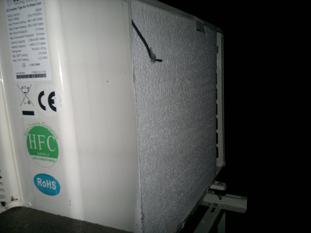

Coil temperature sensor on varmaan se laitteen ulkopuolella oleva, kennostossa melkein kiinni? Sitä eilen sormilla lämmittelin kun halusin kokeilla jäähdyttääkö, ja tuntui toimivan kun lähti "jäähdyttämään".
Jaa-a, takuun ollessa voimassa, tarvinnee soitella ultimatelle jos ei lähde illalla pelittämään.
Edit: siis tuo musta kuvassa?
    77,8 KB · Lukukerrat: 629
Vs: 5000 EEV ja 320l varaaja asennettu
Ok, no niinpä tietenkin. Mielsin "Coilin" tarkoittamaan tuota ulkokennoa. Eli se on ulkoyksikön kyljessä jossain muovikuoren alla?
Tuo kuvassa oleva sensori on Ambient temp. sensori eli ulkolt anturi kuten Janti toteaa. Se Coil temp. sensori on kopan sisällä höyrystimeen menevässä putkessa.
