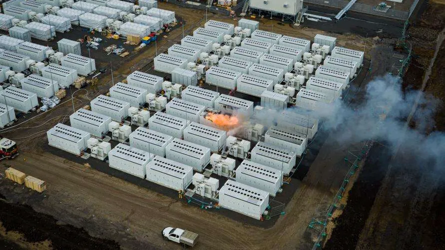

Täältä löytyy tuosta myös jotain kuvia. Melko lähekkäin nuo akut ovat toisiaan.
On vissiin maa vähissä Australiassakin kun noin pitää sulloa ahtaalle. Komea olisi tulipalo kun koko komeus roihahtaisi
vmakela
Anturointi kun ei maksa mitään, ja niitä voi vaikka kahdentaa varmuuden varalta, sekä niille riittää ohuetkin johtimet, niin miten voi olla että akustojen valvonta on vielä niin onnetonta? Pistemäinen ero, eli tietyn kennon ylikuumenemisen pitäisi omasta mielestä olla peace of cake, ja siitä häly suoraan aluksi käyttäjälle, ja tietyn rajan ylityksestä hätäkeskukseen. Mitähän minä en ymmärrä? Eikö tuota voisi alkaa vaatia osaksi jotain standardia? Vähän kuin kotitalouksissa tulee olla tiettyä alkavaa neliömäärää kohden palovaroitin. Ei ole ainakaan kustannuskysymys, sen verran olen asioista perillä. Samalla logiikalla poistaisi riskit autopaloista autotallissa ym. paikoissa.
Siellä pitäisi myös olla ne jäähdytysmahdollisuudet, jos ei auton varusteissa niin ainakin palokunnalle. Periaatteessa jos on nopea voisi olla mahdollista estää naapurikennojen sulaminen ja palo jäisi yhteen kennoon. Jossain ranskalaisissa sähkiksissä kai onkin palokunnalle jo sammutusyhde.
Teslan kennot ovat toistaiseksi olleet hyvin pieniä ja niitä käsitellään melko tiiviinä paketteina joiden välissä/ympärillä kiertää neste säätelemässä lämpötilaa - siellä ei oikein voi estää koko paketin kärähtämistä, mutta naapuripaketin luulisi jo olevan suojattavissa jos niin halutaan.
