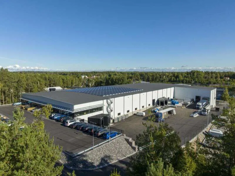

Suomen litiumtuotanto sai aloitusluvan – kaivosyhtiö Keliberin lähes 800 miljoonan euron hanke käynnistyy​
Kaivosyhtiö Keliberin noin 800 miljoonan euron litiumhanke alkaa Keski-Pohjanmaalla.
Pääomistaja, eteläafrikkalainen kaivosjätti Sibanye-Stillwater ilmoitti projektin aloittamisesta maanantaina. Se tarkoittaa, että Keliber alkaa tuottaa ensimmäisenä eurooppalaisena kaivoksena akkulaatuista litiumia.

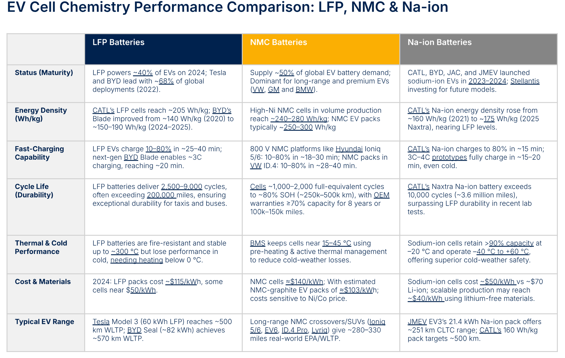

LFP:n suosio kasvaa. Kiinassa se on kuitenkin ihan omilla luvuillaan.

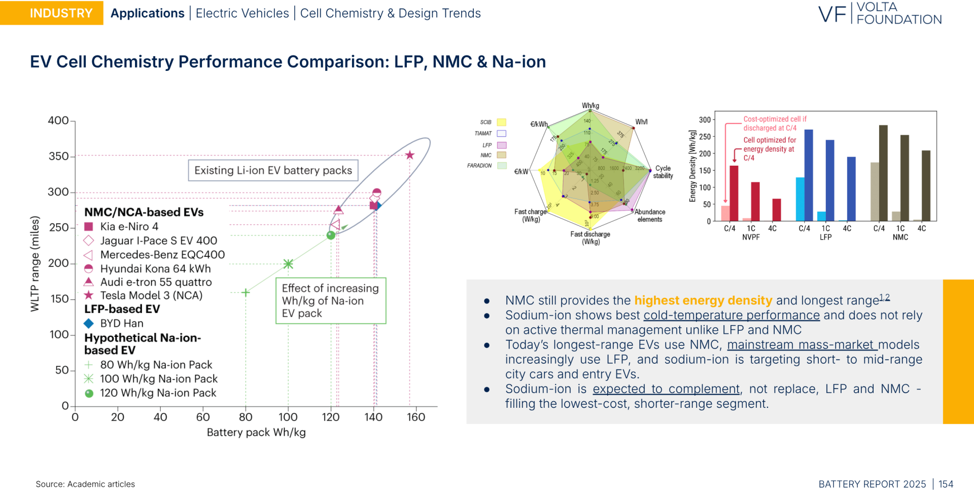

teknologia vertailua

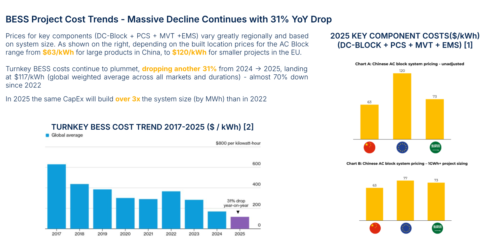

Lataustehoista. Saas nähdä että saako tulevaisuudessa lataustehoa mahdollisesti rajoitettua autosta.
sähkövarastojen hinnat tulleet myös alas
Tuossa koko tymäkkä Volta battery report 2025, vajaa 800 sivua.
LFP:n ydinteknologiat vapautuivat patenttisuojasta vuonna 2022, vasta sen jälkeen länkkärit ovat päässet kunnolla mukaan kehitykseen. Ilmeisesti silti monia patentteja on vielä voimassa, mikä hankaloittaa edelleen kilpailua alkuperäisiä LFP-pelureita vastaan.
