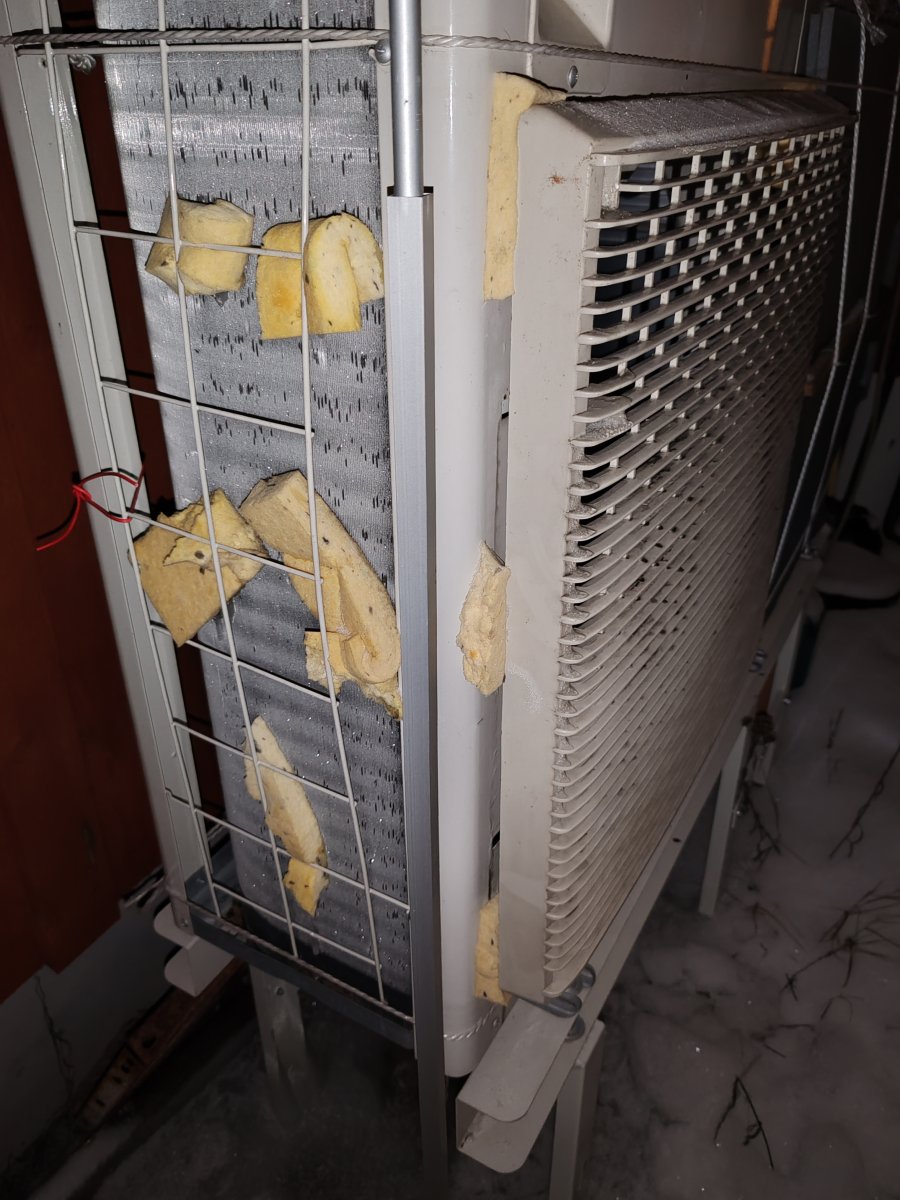

Meillä myös meluongelmia. Nyt sain pärinät kokonaan pois. Etusäleikkö rämisi peltikuoreen. Laitoin reunoille 20 mm rouhevaahtomuovia ja pidemmät ruuvit. Ja yllättävän iso asia olikin sivuverkon resonanssi, joka ilmeisesti vaikutti myös muualla koneessa olevien osien räminään. Nyt kuuluu pelkästään kompuran ja puhaltimen äänet. Mutta on niissäkin ääntä. Reilu metrin päästä Bilteman äänimittarilla on nyt 57 dB ja pakkasta oli -12 astetta. Alkaa olla rakennusmääräysten puitteissa.

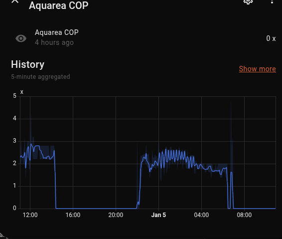

Pretor

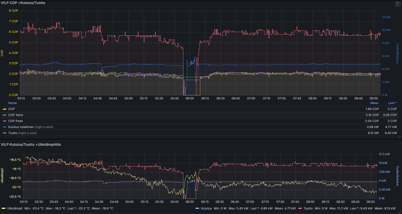

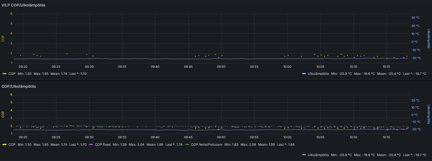

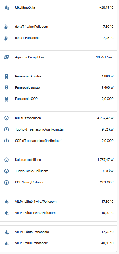

Pitkästä pitkästä aikaa etelässäkin etelän mittapuulla kovat pakkaset ja kotona aamukahvia hörppiessä oli aikaa katsella käppyröitä. Kivasti Pana painaa menemään tasaisesti. Viimeisestä sulatuksesta kolme tuntia ja alkaa kenno huurtumaan, joten eiköhän sulatuskin hiljalleen tuloillaan:
COP = Panasonicin raportoima
COP fixed = Todellinen sähkönkulutus ja Panasonicin raportoima tuotto (dT+virtaus)
COP 1wire/Pollucom = Todellinen sähkönkulutus ja 1wire raportoima tuotto (dt 1wire/Pollu + virtaus Panasonicilta)

Ton1A
Nyt mä kyllä ihmettelen miten tuo sun koneesi antaa suunnilleen samalla ottoteholla noin paljon enemmän ulos ja COP on parempi. Mulla on sentään lattialämmitystalo, jolloin COP pitäisi olla päinvastoin parempi. Samalla ottoteholla, eli noin 4.5 kW, mä jään pari kilowattia jälkeen antotehossa. COP on jotain 1.7 - 1.8 tuossa ulkolämpötilassa.
  • Pump Flow, mulla 15.5 l/min, sulla 18.75
  • deltaT samaa luokkaa
  • lähtö ja paluu mulla noin 10 °C alemmat
Pretor
Sanoisin, että just sopiva pakkasilma selittää tuon osittain, koska kenno ei ole heti aivan tukossa. Nyt on esim. tuo arvioimani sulatus ollut tuloillaan jo tunnin ja sen ajan tuo COP on selkeästi huonompi, koska kenno alkaa olemaan jo aika tukossa. Sulatus on kyllä nyt ihan just tuloillaan, koska outdoor_pipe_temp alkaa olemaan sulatuksen käynnistyksen rajoilla.
Edit: Sulatus alkoi just tätä vastausta naputtaessa.
Sanoisin myös, että silloin kun ajelen tasaisesti Quiet Mode päällä ja kone siis "himmailee", niin se huonontaa jonkin verran COPpia vs. täydellä höngällä painaminen. Mieluummin kuitenkin ajelen hissukseen, kuin isommalla katkokäynnillä. Näillä pakkasilla mennään tietenkin koko ajan täysiä.
Voisikohan yksi syy kenties olla just tuo rauhallisempi ajaminen koneella? Ajelee siten pidempään kenno tukossa, koska rauhallisemmalla käynnillä tuo outdoor_pipe_temp ei laske sulatuksen käynnistylukemiin ehkä yhtä nopeasti, kuin täysillä ajaessa? Tämä on siis täysin arvuuttelua.
Tietty jos sulla tuosta huolimatta kone käy täysiä (jossain 80Hz kieppeillä) ja tuotto näyttää ~2kW vähemmän, niin epäilisin myös antureita ja niiden eristyksiä/kalibrointia). Itse olen nuo kaikki eristänyt koneen sisältä kunnolla. Jos ne on huonosti eristetty, niin kovemmilla pakkasilla ne alkaa heittämään. Toisaalta jos ajelet käyrällä, niin sehän säätelee itsekseen invertterinä ajoansa, joten voi pitääkin kaikki paikkaansa. Itse ajelen buffer-kytkennällä ja näillä keleillä tasaisesti "täysiä".

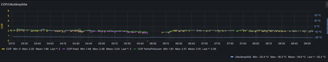

Tässä tuon edellisen 6h jakson perään viimeinen tunti tukkoisella kennolla, joka on selkeästi huonompi:
Edit: kuvan vaihto, jotta kaikki copit näkyy.

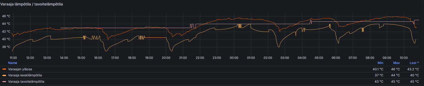

Mulla on tuo buffer-kytkentä "säädetty" tähän malliin, että bufferin lämpö hieman laahaa koko ajan ja iso osa tehdystä lämmöstä lähtee suoraan kiertoon ja osa jää lataamaan bufferia. Toimii siis buffer-kytkennällä vähän käyräajon tyylillä.
Huomaa myös, että tuossa puolen yön jälkeen ollaan oltu kohtuu lähellä sitä, että kone olisi mennyt levolle (ulkona -17'c), koska buffer-tavoite alkoi olemaan aika lähellä. Alkaa kämpässä lämmöt hieman nousemaan näissä pakkasissa puhallinkonvektoreiden takia ja lämmityskierron shuntti ei ole enää täysin auki ja jarruttelee, joten buffer alkaa latautumaan enemmän. Tuossa kennon tukkoisuus ja sitä seurannut sulatus pelasti (kuten yleensäkin) tilanteen. Ei näitä tilanteita usein tule, mutta eilen en käynyt esim. kuin pikasuihkussa, joka ei hirveästi ehtinyt vaikuttaa bufferiin viilentävästi (esilämmityskierukoiden takia). Muksukaan ei ole ollut lotraamassa, joten lisää riskiä bufferin latautumiselle. Viime viikolla kone käväisi kerran huililla noin -13'c ulkolämmöissä, koska oli päivä jolloin kukaan ei käynyt suihkussa ja buffer latautui täyteen lämpöönsä.

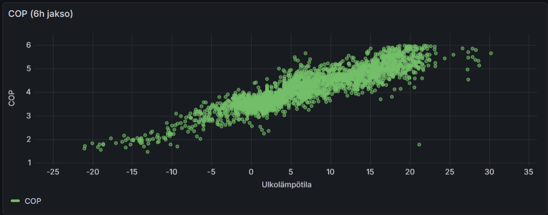

Grafanassa on nykyään muuten 'XY Chart', jolla saa esim. tämän näköisen COP-graafin luotua:

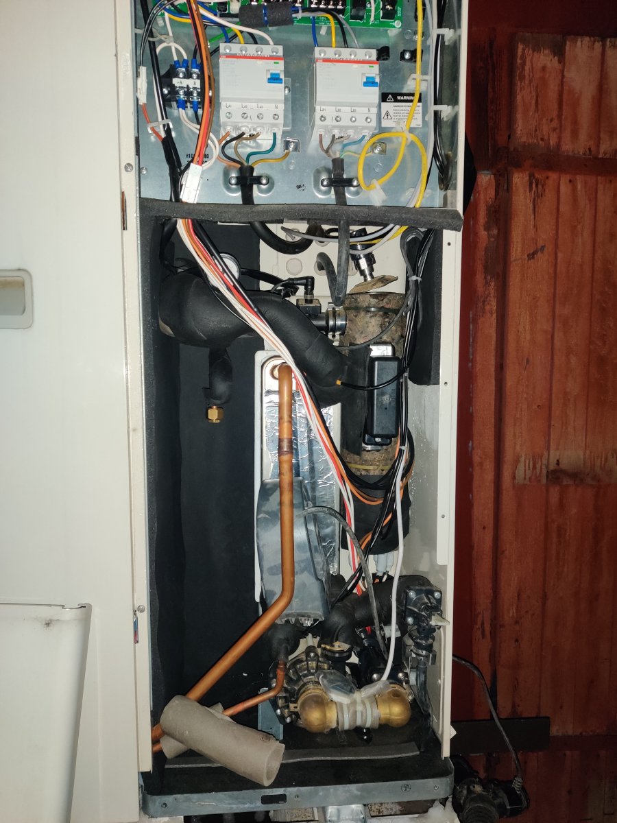

Olisi ehkä pitänyt jonkun kuudennen jäätymisen jälkeen vaihtaa ajotapaa, eikä lepuutella off asennossa 20 pakkasilla. Ainakin heater assy korkkasi.
    185,7 KB · Katsottu: 123
eliel
Mitä tuossa nyt tapahtui?
Putket taitaa kerätä jäätä pumpun ja seinän välillä ja itse viritelty jäätymisen esto pyörittää pumppua liian myöhään ja siitä sitten H20 virhe tauluun. Tällä kertaa sitten ei kestänyt vaan ainakin vastuskotelo antoi periksi. H20 vika tuskin syyllinen, koska samaa käynyt myös H65 ja H70, eli vikakoodit enemmänkin syy kuin seuraus. Panaa ajettu 25-50 C väliä ja lepuutettu off tilassa.
Pretor
Nyt on kyllä monoblock väärä valinta tuollaiseen OFF-käyttöön. Ei tulisi mieleenkään lepuutella konetta kovilla pakkasilla, vaikka mulla sentään varaajakin on koneen alapuolella kellarissa, joten vapaakiertokin toimii hyvin.

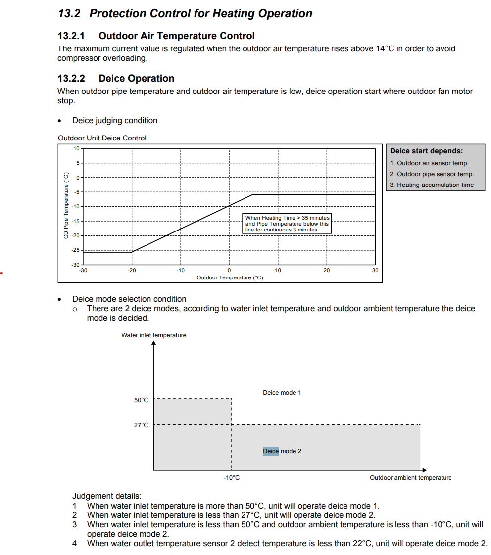

JJP

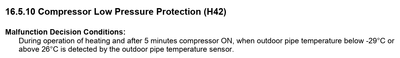

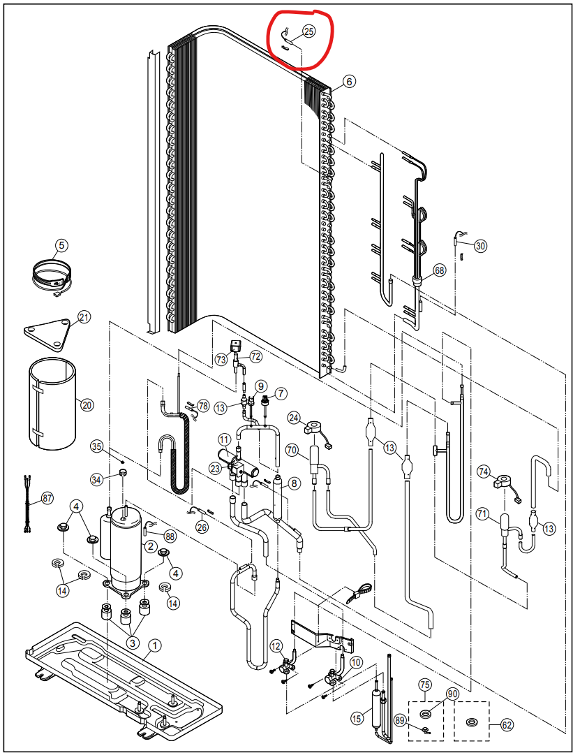

Onko muut huomanneet että -25 olisi raja jossa aikasulatukset tulevat käyttöön? Outdoor Pipe Temperature pyörii -29 ja -30 välillä ja sulatusten väli 27-30 minuuttia
Sipuli
Samaa asiaa tänne palailin kyselemään, että mikähän tuon sulatuksen määrää kun viimeyönä on pana alkanut tekemään sulatuksia tuon tuosta, mutta vissiin sama homma kyseessä kun näkyy mullakin sulattelevan noin puolen tunnin välein.

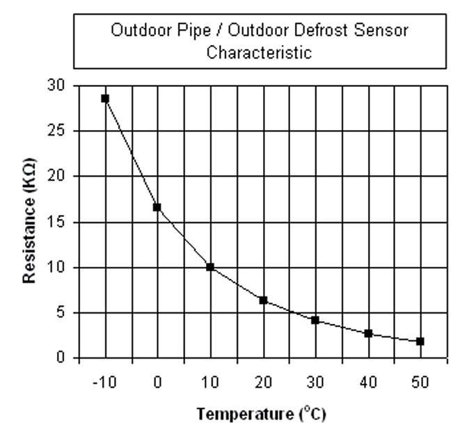

Sipuli

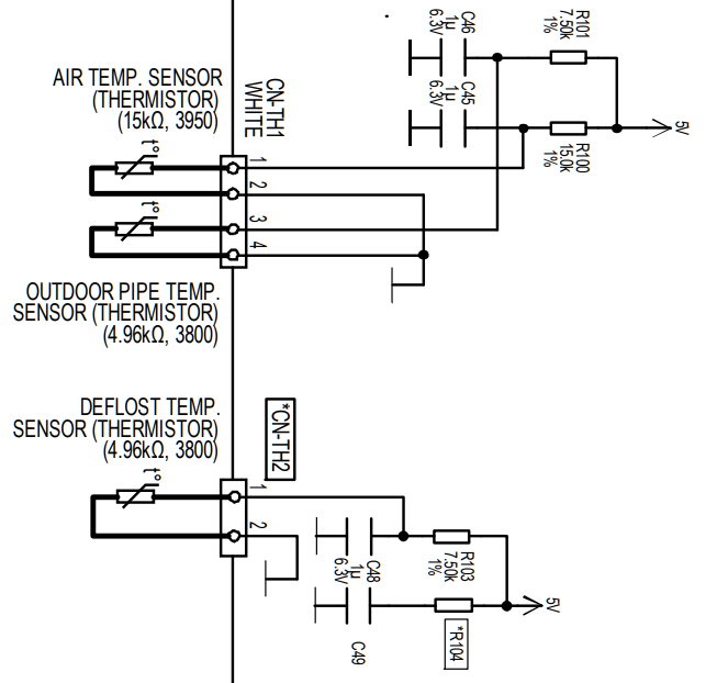

Mitä tuo outdoor pipe temp käytännössä splittikoneessa mittaa ja pystyyköhän tuohon jollain asetuksella vaikuttamaan? Näkyy tosiaan mullakin että lähtee aina sulatukselle kun outdoor pipe temp tippuu -28 - -29 asteeseen (ulkoLT -26). Tuohan aika hyvin pistää hyötysuhteen 1:1 kun kokoajan sulattelee.
Ton1A
Mä luulen että se on tuo punaisella ympäröity. En ole löytänyt service manualista mitään millä sitä saisi modattua.
Ennen vanhoissa Panojen ILPeissä laitettiin rinnalle potentiometri tms.
Ton1A
Tuo voisi kyllä toimia. Joku Mitsurunnerin tapainen laite, ellei se sitten sovi ihan suoraan tähän tarkoitukseen. Huijausta tarvitaan vain noin -20 °C alapuolella. Itsekin olen tuollaisia viritellyt vuosia sitten Panan ilmalämpöpumppuihin.
Täällä lounaisrannikolla harvemmin on niin kylmä että viitsisin itse tehdä tälle jotain.

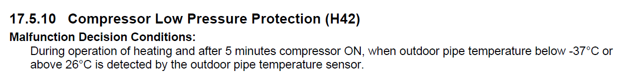

Siellä on lisäksi suojaus joka laukeaa -29C.
J-sarjassa sama suojaus on R32 kylmäaineella vasta -37C, miksi??

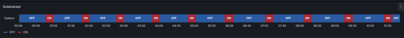

Hyi hitto mikä yö oli VILPistille. Ei mikään mahdoton pakkanen, (-11'c -13'c), mutta kastepiste alhainen. Tarkoittaa siis sitä, että kenno samantien tukossa ja sulatusta sulatusten perään. Pyöreästi siis menty yö 45min lämmitystä ja 15min sulatusta syklillä.

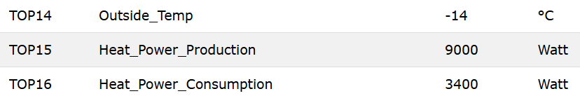

Ton1A
Satuinpa bongaamaan kun tuotti just nimellistehonsa verran, Heishamonin näytöltä. Hetkeä aikaisemmin kävi 9.80 kW lukemissa, 4.20 kW ottoteholla.

Juha1964
Mä olen huomannut että omassa koneessa toi mitä Heishamon näyttää taulussaan eroaa melkoisesti noiden irto mittausten lukemista. Poikkeuksetta niin että Heishamon kertoo ottotehon olevan paljon suurempi kuin kwh -mittari näyttää. Samoin veteen annettu energiamäärä eroaa. Pana näyttää aina reilusti pienempää tuottoa kuin erillinen energiamittari. Veden lämpötila näyttää olevan sama mutta virtausnopeus Panan mukan vähemmän. Tuota en oo keksinyt mikä tuon eron sähkönkulutuksessa selittää. Noh parempi näin päin.
