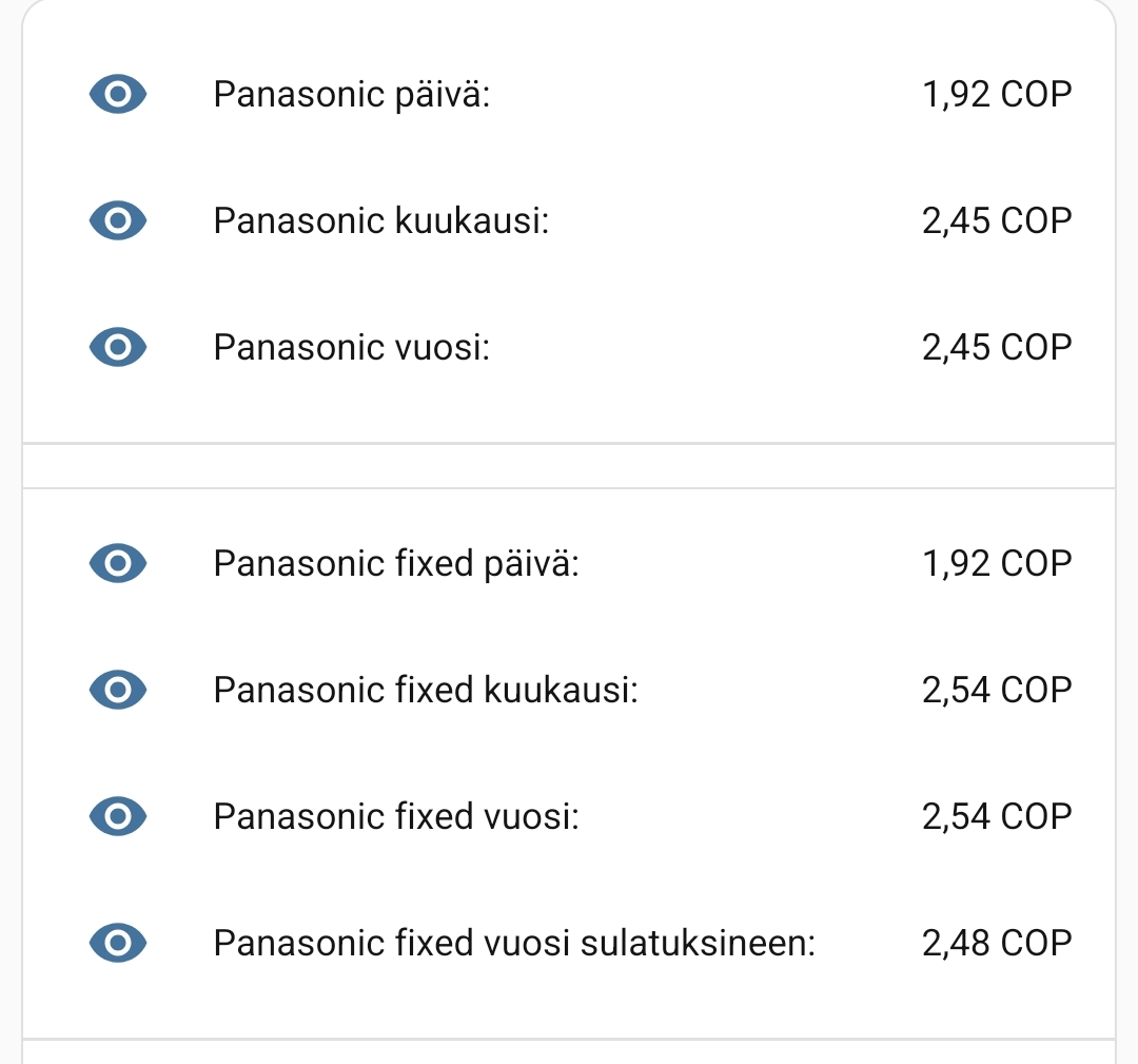

Tuota en oo keksinyt mikä tuon eron sähkönkulutuksessa selittää. Noh parempi näin päin.
Koska Pana raportoi ainoastaan 200W portaissa ja tais olla suht poikkeuksetta ylöspän.
Todellinen 1690W on Panassa 1800W
Todellinen 1790W on Panassa 1800W
Todellinen 1810W saattaa olla Panassa 1800W, tai sitten se on 2000W.
Samoin esim. pohjakulutus tässä talvella ~100W (+70W) on Panasonicissa 0W
Noista Panan raportoinneista ja "vääristä" kulutuslukemista huolimatta sen cop-raportointi ei siltikään ihan hirveästi eroa vs. todellisen kulutuksen perusteella laskettu cop. Noihin Panan "reiluihin" toleransseihin uppoaa mm. sulatukset mukaan kohtuu hyvin.
Alla siis Panan raportoima COP ja fixed on sähkömittarin mukaan, eli siinä on todellinen kulutus.

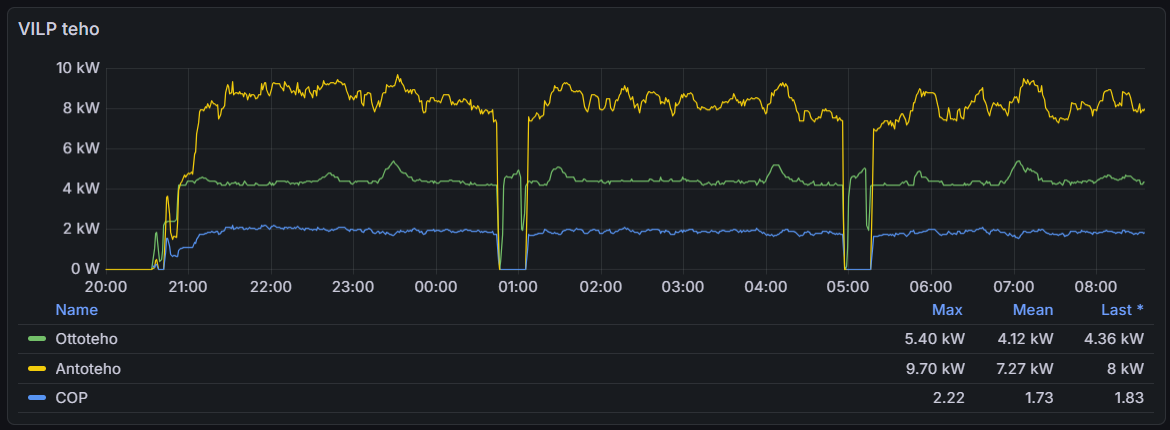

Tulipa tehtyä tällainenkin mielenkiintoinen koe, eli käänsin lattialämmitysten shuntit minimille eilen kello 11:00. VILP pysähtyy hetken päästä, kun ei ole tekemistä. Kello 18.10-19.15 se kävi noin tunnin ajan lämmittääkseen jo hieman jäähtyneen puskuritankin (öljykattila) ja lopulta käänsin shuntit taas automaattitilaan kello 21:10. VILP oli siinä vaiheessa jo taas käynnissä, koska puskuritankki oli taas vähän jäähtynyt.
Kovaa ajoa on ollut, pistin myös varavastukset pois päältä, ulkolämpötilan keskiarvo on ollut -21.1 °C. Ihan vielä ei ole saatu lämmitysvajetta kiinni, lattialämmityksen menoveden lämpötila on vielä noin 1.5 °C alle tavoitearvon. Sisälämpötila putosi noin 1.5 °C puoleenyöhön mennessä, eikä ole vielä lähtenyt nousuun. Kohta pistän tulet takkaan, samaten pian nouseva aurinko kyllä lämmittää.
Tänään ei voi millään väistää noin pitkää sähkön €€€ jaksoa.
Tää on kyllä hyvää keli tutkia mihin pumppu pystyy.
Mulle on jotenkin iskostunut päähän, että jos päästää lämpötilan tippumaan niin sen kiinni kurominen vie vielä enemmän energiaa. Tää on ei pörssiläisen vinkkelistä katsottu.
Tuossa COP on vaihdellut noin välillä 1.8 - 1.9, ei tuo sen parempaan pysty muutenkaan noilla parinkympin pakkasilla. Kyllä tuo kannattaa, hintaero on niin valtava.

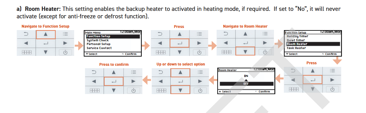

Mulla Heishamon sanoo edelleen, että vastustunnit ovat nollissa. Muutenhan mulla on 6 kW varavastustehoa, aktivoituu automaattisesti jos lämmityskierron shuntti on ihan selällään. Nyt käänsin nekin pois päältä rääkätäkseni pumppua.

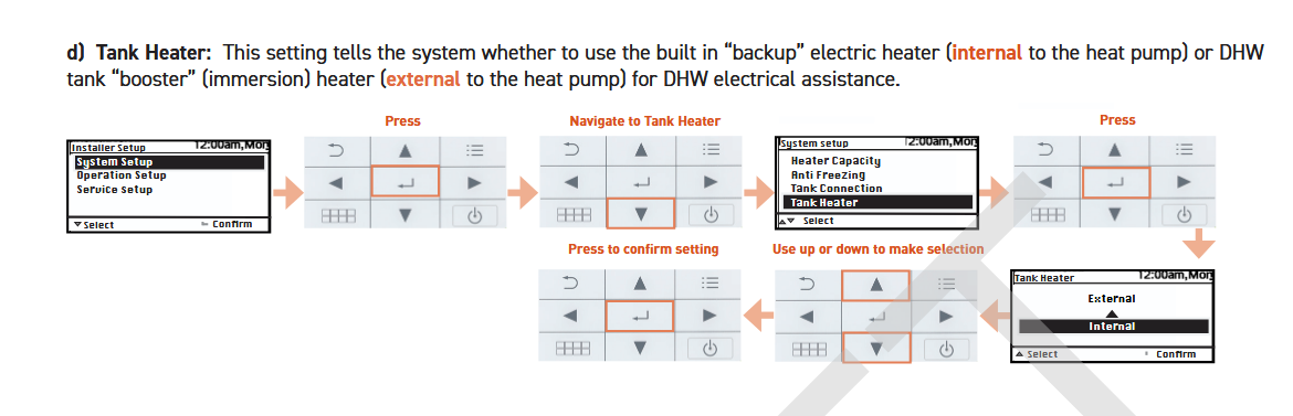

Mullakin oli ekat kolme? talvea nollissa, kunnes tajusin aktivoida sen oikeasta kohdasta valikoista. Olikohan niin, että se oli mulla kyllä olevinaan jostain aktivoituna, mutta ei oikeasta kohdasta.
Tais olla aikoinaan niin, että oletin sen olevan internal heater, mutta se onkin se room heater, joka sitä vastusta käynnistelee.
Ei sillä, ei tuota varmaan sen kummemmin olisi vieläkään tarvittu, vaikka se välillä hetkeksi on itseään käynnistellyt.
Edit:
Heishamonissa siis room heater (vastus) enabloituna näkyy 1/free:
