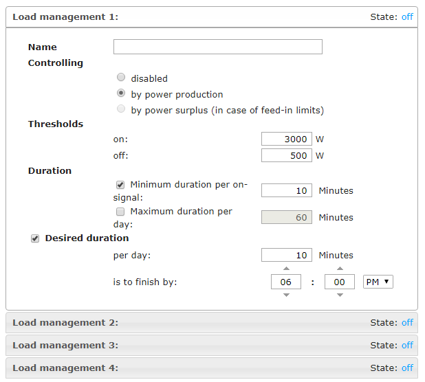

Jos luit tuota opinnäytetyötä niin kannattanee toteuttaa tuollaisella puolijohdereleellä. Tällöin kärjet ei käryä kun kytkentä tapahtuu tietyssä kohdassa.
Katsoin mitä tuolta asetuksista löytyy
-koska kytkentään, ylijäämän vai tuoton perusteella
-koska päälle
-koska pois
-kauanko vähintään päällä
-kauanko päivässä maks päällä
-toivottu päälläoloaika päivässä joka on loppunut klo xx:xx mennessä. Tämä ei aukea ihan heti mitä tarkoittaa.

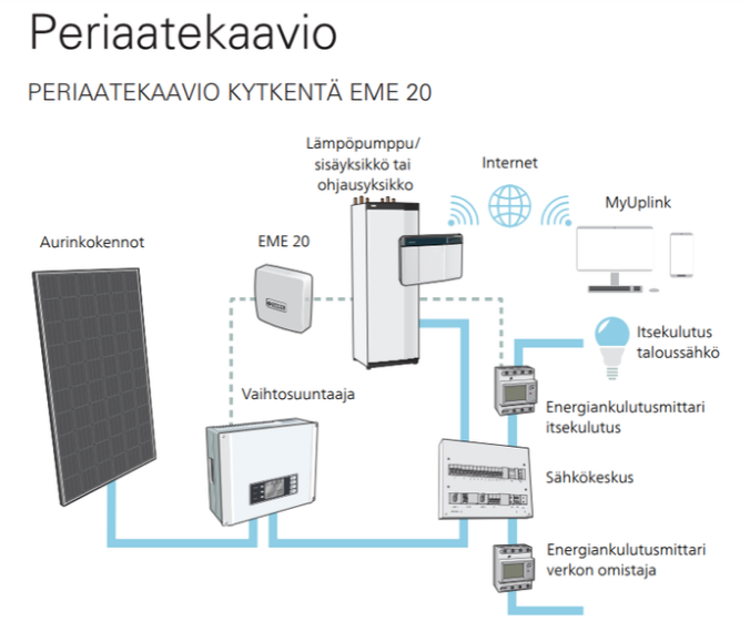

Lisävaruste EME 20 yhdistää lämpöpumpun ja aurinkosähkön. Lisävaruste välittää tietoa lämpöpumpun automatiikalle aurinkosähkötuotannosta ja optimoi lämpöpumpun toimintaa. (Voidaan käyttää kun aurinkosähköinvertterissä on RS485 ja Sunspec-protokolla.)
Eli asia nousu esille kun vertailin Enpahsen ja Solaredgen inverttereitä... heräsi kysymys miten mikoroinverteri-setuppiin sais Sunspec-protokallan vai seikö saa.
roots
Kylläpä siitä onkin tarkat specsit, posari sinänsä tuo 'Sunspec', mutta mutta mitä todellisuudessa osaa!?

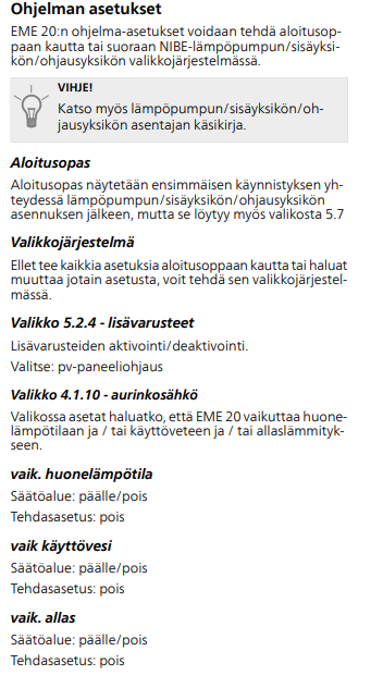

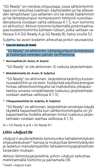

Tämän verran sanoo F1255 manuaali asiasta eli vaukuttaa siltä että osaaminen, jos sitä esiityy, on pumpun päässä.
vaik. huonelämpötila
Tässä valitaan voidaanko huonelämpötilaan
vaikuttaa "SG Ready":n aktivoinnin
yhteydessä.
Valikko 4.1.5
"SG Ready":n matalahintatilassa sisälämpötilan rinnakkaissiirtoa suurennetaan
"+1". Jos huoneanturi on asennettu ja aktivoitu, huonelämpötilaa
nostetaan 1 °C.
"SG Ready":n ylikapasiteettitilassa sisälämpötilan rinnakkaissiirtoa suurennetaan
"+2".. Jos huoneanturi on asennettu ja aktivoitu, huonelämpötilaa
nostetaan 2 °C.
vaik käyttövesi
Tässä valitaan voidaanko käyttöveden lämpötilaan vaikuttaa "SG Ready":n
aktivoinnin yhteydessä.
"SG Ready":n matalahintatilassa käyttöveden pysäytyslämpötila asetetaan
mahdollisimman korkeaksi pelkässä kompressorikäytössä (sähkövastusta
ei sallita).
"SG Ready":n ylikapasiteettitilassa käyttöveden lämpötila asetetaan "luksus"
(sähkövastus sallitaan)

Ei tuosta saa mitään lisäarvoa että käyttäisi tuota EME20. Maksaa vain 250€ tyhjästä. Lisäksi jos käyttää tuota korttia niin menettää vielä säätömahdolisuudetkin. Esim Froniuksen ulkoisissa lähdöissä on sentään mahdollisuuksia ohjata lähtöjä joko tuoton tai ylituoton mukaan. Smartgrid liitäntä on parempi vaihtoehto tuohon hommaan. Muuten se olisi hyvä myös lämmityksen "jarrutukseen" ennenkuin on luvassa aurinkoa taivaalta mutta siinä kompressorin esto tekee sen mielestäni että edes käyttövettä ei tehdä.

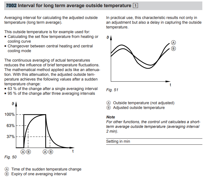

Jos nyt oikein katsoin niin nibekin suodattaa ulkolämpötilaa vakiona 24h. Voiko tuo pitää paikkaansa? Tuntuu älyttömän pitkälle ajalle vai onko tuo väärä arvo? Mitä Espejotin arvo on koneessa tällähetkellä?
Viessmannissa ulkolämpötilana käytetään ulkolämpötilan 3h liukuvaa keskiarvoa ilmeisesti. Tätä en ole jaksanut koskaan koittaa muuttaa.

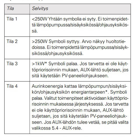

Ymmärtääkseni EME:llä saa priorisoitua minne se energia menee ja jahka prio1 tulee täyteen, niin jatketaan prio2, prio3, jne. Niillä ”pehmeillä tuloilla” toki saadaan hetkellinen luxustila tai nostettua lämpökäyrää, mutta ei kaikkia järjestyksessä.
roots
Missäs noi prio1-x toiminnot on kuvattu/selostettu?
EME20 tuo siis tuommosen lisäominaisuuden johonkin Nibe pumppumalleihin!?

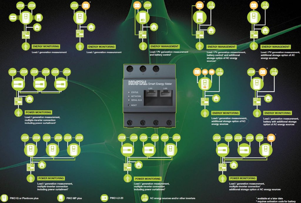

Joo riippuu tapauksesta. Tässä yksi Smart Meter millä saa tuoton exportattua jos sitä ei vaikka saa kaivettua inverteristä. Nämä on kohtuu kalliita...
Tuossa on mainittu että sunspec class: meter. Jos nibe kaivaa tietoa invertteriosuudelta niin ymmärtääkö se tuosta mittarista mitään?
Itse ottaisin sellaisen parin että sekä invertteri että mittari ovat samaa paria. Näinollen invertterivalmistajan portaalista pääsisi lukemaan myös mittarin ilmoittamia tietoja sekä näkemään asunnon kulutukset yms. Oman kokemuksen mukaan nuo valmistajien portaalit ovat helppokäyttöisiä ja taipuvat varsin moneen verrattuna tälläisiin itseviritettyihin loggereihin nähden.

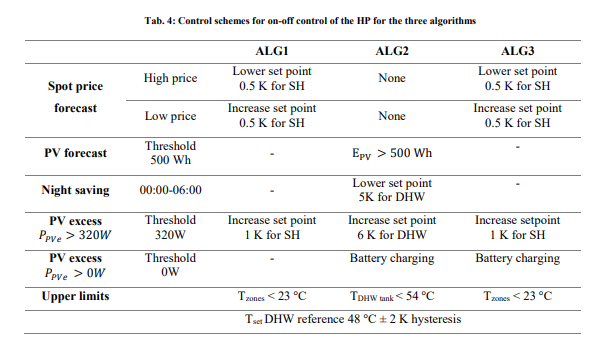

Itse haaveilen sääennustuksen mukaan toimivasta ohjauksesta. Tuo on nytkähtänyt nyt pykälän liikkeelle mutta katsotaan tuleeko siitä mitään.

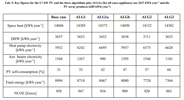

Tässä sweduje tutkimus aiheesta. Tuossa lämmitystä optimoidaan myös pörssähkön hinnan mukaan. Samoin mukana on akku.
Smart control strategy for PV and heat pump system utilizing thermal and electrical storage and forecast services
https://www.diva-portal.org/smash/get/diva2:1238358/FULLTEXT01.pdf
