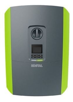

Mitäs arvonraati on mieltä 2 paketista, missä molemmissa samat Trinasolarin halfcut 335W mustat paneelit.
Toisessa on Kostal Plenticore Plus 5.5 kW Inventteri ja toisessa yleisin Fronius Symo 6kW Wlan malli.
Tuo Kostal tamulla oleva setti olisi 300€ halvempi.

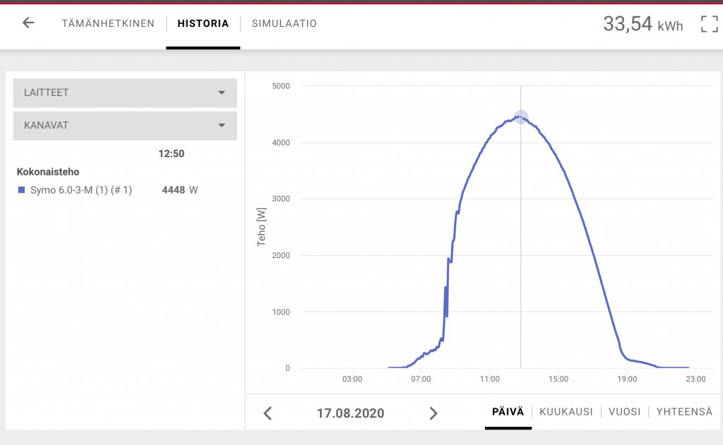

Tuossa miettinyt lisätä Trinasolarin 335W paneeleita 6-8kpl katoksen puoleiseen etelä/lounas lappeelle. Päärakennuksen kaakko/etelä lappeella Trinasolarin 335W paneeleita on jo16kpl, niin järjestelmä koko on 5,36kW.
Invertteri on Froniuksen 6.0-3 M, jota valmistaja antaa maksimissaan ilman takuun menetystä kuormittaa 1,5 kertaisesti, eli jopa 9kW?
Froniuksen sivuilta löytyy laskentaohjelma, ja sen mukaan näyttäisi noilla Trinasolarin 335W paneeleilla 16+6 ryhmää(7,37kW)
Tuolla 16+8 paneelilla tulisi hieman yli 8kW, mikä pitäisi mahtua Froniuksen 1,5kertaisen ”takuuseen” vaikka ei laskuri sitä antanut.
Paneeleiden maksimikuorma voi tulla eteen talon/katoksen ilmansuunnissa ehkä klo 14 aikoihin tunniksi pariksi. Nyt Froniuksen näytöltä/Appista tuolla 5,36kW systeemillä huipputehot on näyttänyt jopa 5500W. Tosin tuo Froniuksen sivuilla oleva käppyrä ei sinne asti yllä?
6 paneelin nimellinen toisi 2000W lisää ja tuo suunnittelemani 8 paneelin lisäys tuonne katokseen 2700W.
Asteikko skaalatuu aina sen mukaan mikä on kunkin päivän huipputeho. Toisena päivänä ylin viiva voi olla 1kW ja toisena 6kW. Käyrässä näkyy muutenkin 5min keskiarvoteho joten joskus hetkittäin lukema voi olla suurempikin.
Jos lisäät paneeleita niin saatko myös itse kulutettua lisääntyneen tuoton? Ettei vaan kaikki lisäpaneeleiden tuotto valu myytäväksi?
Tuonne katokseen lisäämällä saisin tuottoa lisää, kun kulutusta on arkisin enemmän klo 16- eteenpäin, kun kotiudutaan.

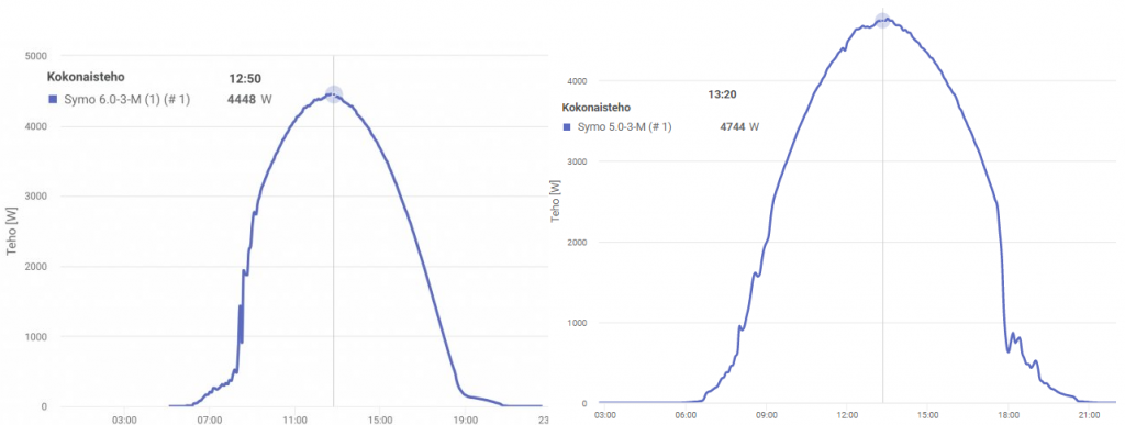

Puhutaanko tuossa sitten 45 asteen erosta? 24/360*45=3h eli kohtisuoraan aurinko paistaisi paneeleihin tuon verran myöhemmin. Auringon korkeudesta johtuen huipputeho ei taitaisi siirtyä aivan yhtä paljoa eteenpäin.
Laitoin tuohon vertailuksi oman käyrän samalta päivältä. Mulla paneelit oli 175 asteessa. Ja huipputeho on 30min myöhemmin. Tuolisiko tuohon sinulle joku öbaut tunti lisää aikasempiin huippuihin? Onko tuolla sitten merkitystä jos tuottoa on jo muutenkin riittävästi..? Toki harrastukset on erikseen. ;)
