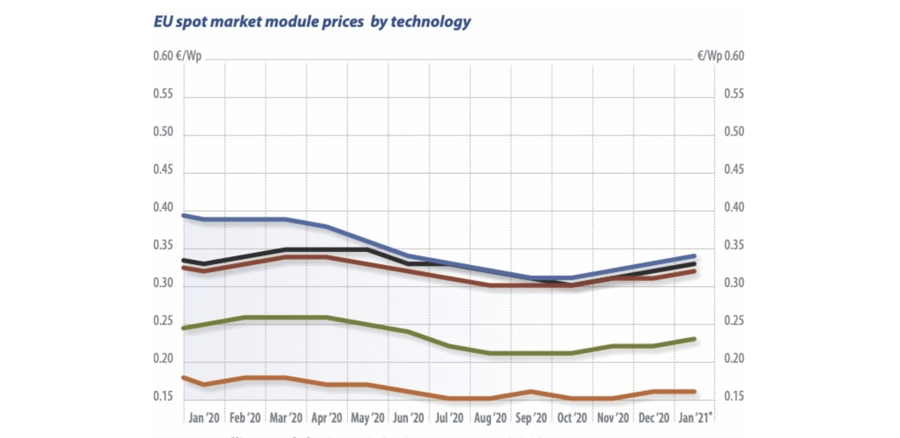

Aurinkopanelien kennojen hintojen lasku näyttää pysähtyneen.
iqo
Mahtaisiko tuossakin olla taustalla koronapandemia, joka on vaikuttanut yhden jos toisenkin hyödykkeen saatavuuteen ja siten hintatasoon hyvinkin voimakkaasti? Kuinkahan monta vuotta kestää, että tämän markkinahäiriön vaikutukset laimentuvat isossa kokonaisuudessa?
Saattaapi olla että mitään dramaattista laskua ei ainakaan ole näköpiirissä vaan pikemminkin saattaa olla että toiseen suuntaan ollaan menossa ainakin hetkellisesti. Puutetta taitaa olla piistä, kehyksistä, lasista ja hopeasta. Ja kai muidenkin metallien hinnat ovat vielä nousseet. Toinen juttu näin eurooppalaisen näkökulmasta on vielä rahtihintojen kasvu. Valmistuskapasiteetista taitaa olla myös pulaa, kiinankin markkinat vetävät hyvin.
Solar modules prices rose by up to 15% in China, Jinko’s vice president says​
According to JinkoSolar vice president Dany Qian, PV panel prices rose significantly since the second quarter of last year due to an increasing shortage of polysilicon, glass, silver, and module frames. She also stated that rushing demand cannot stop prices from rising for at least the next six months or longer, until sufficient capacity ramps up.
According to her, this hike in prices depends on the shortage of supply of module frames and raw materials such as polysilicon, glass, and silver, as well as the lack of manufacturing capacity to meet current strong demand.
