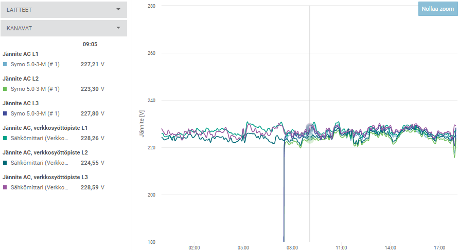

Onko kevään ilmiöitä, kun itsellä ja tuttavalla toisessa verkkoyhtiössä (sama paikkakunta) Froniukset tykkäävät antaa tilaa 560? Eli taajuus yli 50,2Hz, jolloin Fronius alkaa jarruttamaan tehoa. Voi olla esim. muutama 100W vaan tuotantoa ja sitä leikatataan.
Itsellä tosin vaikuttaa yleisesti myös, että asuntoalueen päämuuntaja on noin 100m päässä. Vaihejännitteet täten itsellä pääsääntöisesti noin 238V.

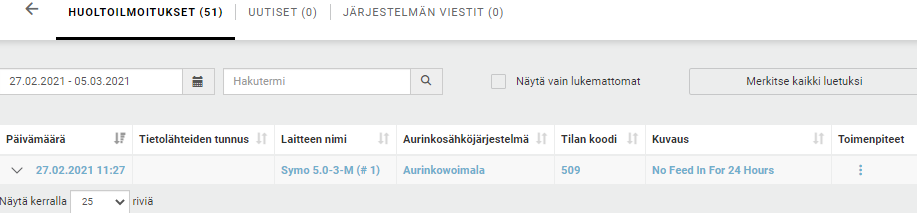

Ei oo näkynyt mitään muuta ilmoitusta ikinä kun se että sähköä ei tule katolta 24h aikana. (panelit lumen peitossa) koko omistuksen aikana.
Kertooko tuo mitään muuta kuin tuon ilmoituksen, näkeekö tuota historiatiedoista esim ulostulevana tehon muutoksena tai vaikkapa paljonko taajuus on ollut(esim virheilmoituksesta)? Olettaisin että sulla on viimeisin softa ja maavalintana suomi? Tehoa on vain rajoitettu vai se on myös pysäytetty?
edit. olikos sulla smartmeteriä ja näkeekö siitä taajuuden?

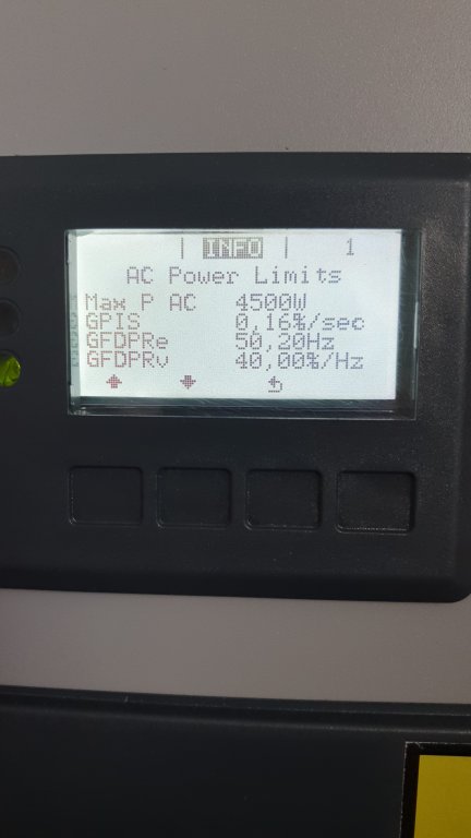

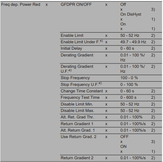

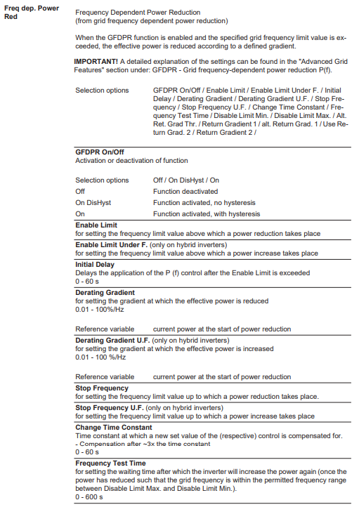

Katsoin huvikseen mitä parametreja tuolla on asiaan liittyen. Mitähän noissa mahtaa olla arvoina(parametrit tulevat maavalinnasta)?
Täällä jännitteet on tuollaista smartmeteriltä että invertterin päästä. Tuotannon noustessa jaloilleen tuolta vasta tulee invertterin jännitteet.

Itsekkään en tuota tilaa huomaisi, mutta python pätkä kerää talteen muut kuin normaalit tilat, joten niistä sen bongaa. Tuotto siis jatkuu, mutta rajoitettuna. Suomi on molemmissa koneissa valittuna. Taajuuden rajana on 50,2Hz ja taajuus tosiasiassa oli tuolla 50,15-50,22Hz.
Smart meter keskiarvoisti, se kertoi taajuuden olevan 50,11111111Hz.
Kuvassa Suomi-asetuksia.
Taajuuden normaalialue on 49,9-50,1Hz, muut sitten poikkeamia. Lyhyitähän nuo omat poikkeamahavainnotkin ovat kestoltaan, mutta kertonee että laajemmalla alueella on ylituotantoa.
Pisin havainto 7min.

Mielenkiintoista.
Onko tänne kuitenkin tallentunut ilmoitus tuosta tilanteesta?
Mitkähän nuo speksit tuotannolle ovat?
Nythän laite on toiminut oikein ja verkko temppuillut. Mihin aikaan tuo taajuus on ollut tuollainen? Luitko datan smartmeteristä jotenkin vai kävit katsomassa "manuaalisesti"? Voisin käydä vilkaisemassa sitä "manuaalisesti" itsekin ihan mielenkiinnosta jos taajuus vain näkyy.

Ei tallennu näköjään Froniuksen sivulle tuo tila. Invertteristä se löytyi kuitenkin sieltä info - power stage state.
Status 560 ilmaantunut:
26.2. klo. 12.20 (1kpl ylitys)
4.3. 11.37-11.44 (7kpl ylityksiä) (tuttavalla samalla hetkellä eri verkkoyhtiön alueella)

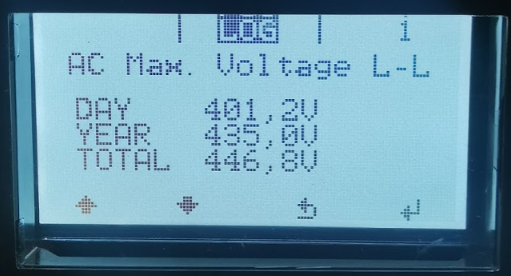

Eipä tuota laitteen näyttöä ole juuri koskaan tullut näplättyä. Kävin katsomassa mitä sieltä löytyy ja ei sieltä kyllä löytynyt ainuttakaan merkintää missä olisi ollut koodi 560. Jotain muita koodeja kuitenkin oli.
Näköjään laite tallentaa korkeimmat jännitteet talteen. Mitenkähän tuolla noin korkea jännite voi olla 259 V?
Vaiheen ja vaiheen välistä
