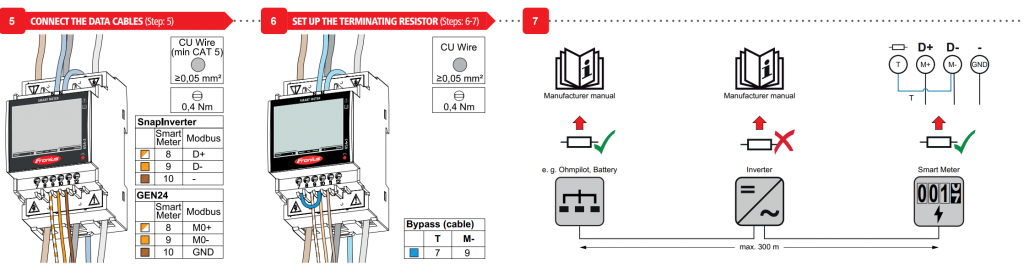

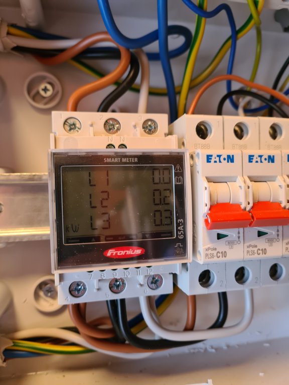

Ajattelin kytkeä Smart Meterin invertteriin kun sähkäri teki vain nuo järeämmät kytkennät. Pieni tenkkapoo.. asennusohjeessa on kovasti kirjaimiin viittaavia liittimiä, mutta laitteessa niitä ei ole. Muutenkin netissä olevat ohjeet näyttäisi olevan vanhemmalle mallille, tässä on kosketusnäyttö ja ohjeissa (vuodelta 2020) on painonapit.
Onko joku laitellut tuota ja voisi vinkata mikä menee mihinkin, vai onko pakko järkkäillä sähkäri vielä paikalle?
Modbus liitäntäntä taitaa olla vielä irti?

Tuossa on asennusohje mistä selviää tarvittavat liitännät.

Vähän tuosta jää vaikutelma ettei mittari nyt ole semmoisessa paikassa verkossasi mihin se perusajatuksessa kuuluisi!?
Meneekö tuosta mittarista läpi koko kiinteistösi sähkö, siis sama mikä menee verkkoyhtiön laskutusmittarista?
Jep, kyllä se mittari on ihan oikein ns. feed-in -kohdassa. Näytöltä sai jo aiemmin oikeaa tietoa ja nyt kytkentöjen ja invertterin konffauksen jälkeen pukkaa lisää dataa seurantaan. Täytyy alkaa harjoittelemaan tiedonkeruuta ja tallennella sql-kantaan Grafanaa varten.
Sähkäri oli vaan jättänyt kytkemättä datakaapelit kun sovimme, että smartin asennus sähköjen osalta tehdään kaupan päälle ja vedän itse loput. Samalla tuo toki olisi tehnyt ne, mutta tulipa taas harjoiteltua näpräämistä.

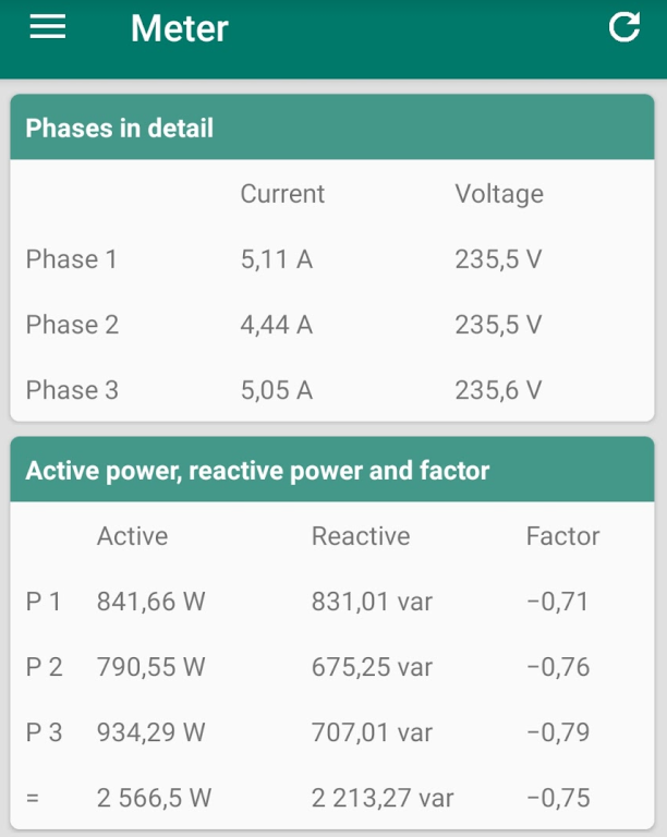

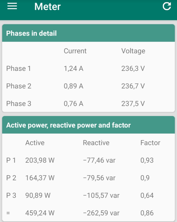

Tuossa on tuollainen kännyappi Froniuksen (/& smartmeterin) omistajille millä pystyy tutkimaan invertterin datamanagerin tallentamia tietoja. Itse en ole vielä kerennyt kokeilemaan tuota mutta ilmoitin softan kehittäjälle että voisin tehdä tuohon käännöksen suomeksi.
Edellämainitulla softalla näkee myös smartmeteristä vaihekohtaisia tietoja eli jännitteen, virran, pätö- sekä reaktiivisentehon. Tuolla on helppo katsella missä vaiheessa mikäkin laite on ja mitä se kuluttaa. Datan päivitysväliksi saa 2s. Tuossa mlp jauhaa juuri kun kulutus on tuossa 2,5 kW luokassa. Mlp kompressori sammui juuri ja se näytti vievän 2,11 kW tehoa. Ei järin suuri tehonkulutus nimellisteholtaan 10 kW koneelle. :hmm:
On siinä jännite kohdillaan, tässä tampereen keskustan lähistöllä näytää 224...226 V välillä jännite vaihtelevan, toki vanha OK-alue.
Taidetaan olla aika pitkän linjan päässä muuntajalta.

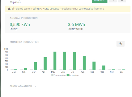

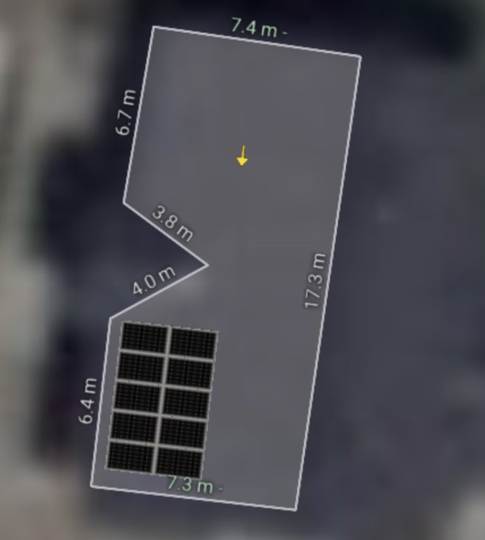

Kysyinpä tarjouksen paneeleista vaikka tiedossa on, ettei ilmansuunnat ole optimaaliset. 10 kpl ZNshine paneelia asennettuna , jolloin kotitalousvähennys huomioituna hintaa jäisi paketille 4700 €. Alla kuva asennusehdotuksesta. Olisko järkee vai ei? Harjakatto kyseessä. Mallinnus (myyjän) antoi vuosituotoksi 3590 kwh. Sähkönkulutus painottuu iltaan, joten pieni peruste tähän voisi olla.

Kovin on optimistinen myyjän lupaama vuositutto,mulla 3,3 kW paneelisto suoraan etelään,kaltevuus voisi olla jyrkempi jotta olisi paras mahdollinen tuotto,vajaa vuosi 2019 2600 kWh,2020 3100 kWh ja viime vuosi 2900 kWh.
Ainahan aurinkopaneelit on järkevä sijotus,olisiko mahdollista asentaa paneelisto itse esim. https://finnwind.fi/tuote/premium-e3-2-paneeliteho-3-2-kwp-fronius-3-2/
Kyllä minustakin esitetty 3590 kwh/a on reilusti ylioptimistinen. Itse saisin kyllä paneelit katolle asennettua mutta sähköasennukset sitten sähkärille. Tällä hetkellä muut elämän realiteetit eivät kyllä puolla projektiin ryhtymistä ja siksi teettäminen ja kotitalousvähennys tuntuisi sopivalta ratkaisulta. Itäpuolen asennustakin täytyy miettiä. Metsää pitäisi silloin kaataa mutta sitä olen muutenkin suunnitellut. Pureksittava vielä.

Millainen panelisto? kWp siis. Katsotaan mitä tuo simulointiohjelma kertoo.

3,9 kWp. Eli 10 x ZNShine Solar 390W. Invertteri Sofa Solar 4.4 KTL-X. Pystyisikö ohjelmalla arvioimaan myös, että jos paneeleja laittaisi kummallekin lappeelle? Paneelien määrä tietysti kasvaisi.
Vinkkinä, että tuolla paneelimäärällä kannattaisi ottaa pienempi invertteri. Se 3,3 kW mallikin olisi riittävä etenkin jos ilmansuunta ei ole paras mahdollinen.

Mitkä ne ilmansuunnat siis ovat? Onko kuvassa pohjoinen ylös? Mikäs on kattokulma? Minullekin on kauppias tulossa lähiaikoina, kattokulma 14 astetta (=loiva) ja lappeet itään ja länteen. Sanoin etten usko aurinkopaneelien kannattavan näillä lähtökohdilla maalämpötalossa, mutta eiväthän he sitä usko. Kiinnostaisi itseä mistä saada puolueetonta tietoa ettei ole ihan myyntimiesten vietävissä. Eipä minulla ole tuon omankaan väitteen tueksi mitään faktoja esittää.

Tällä https://re.jrc.ec.europa.eu/pvg_tools/en/tools.html voi kokeilla tuotot eri spekseillä.
Jos oikein laiton lukemat niin sinun vuotuinen tuottosi olisi 2678.02kWh mutta jos lape olisi suoraan etelään niin se olisi 2998.94 kWh ja jos lape olisi vaikka 35 ° niin tuotto olisi 3260.57 kWh.
