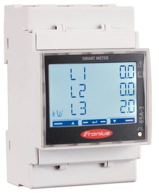

Lyhyt alustus: Aurinkopaneelien asennus ensi viikolla ja tarkoitus asennuttaa Froniuksen invertterin kaveriksi Smart Meter.
Ongelma: Smart Meterien saatavuus erittäin kehno. Kärkkäisellä vaikuttaisi olevan varastossa Fronius Smart Meter TS 5KA-3, mutta ei tuota 65A-3 -mallia.
Kysymys: Onko tuollainen 5KA:n versio asennettavissa tuon 65A:n sijaan? Luonnollisesti en itse tee asennusta, mutta odottaisi asentajaa, koska heillä ei tällaisia varastossaan nyt ole.

Tuo 5KA-3 on tarkoitettu erillisille virtamuuntajille, eli pystyy mittaamaan 5000A asti virtoja.
Mittarin lisäksi tarvitaan 3kpl virtamuuntajia sopivalle virtamäärälle. esim 100/5A
https://www.finnparttia.fi/Automaatiotarvikkeet/Virtamuuntajat/Normaalit

Jos/kun saatavuus on kehno niin voit pyytää laittamaan mittarin paikalle tilapäisesti riviliittimet ja sopia että kun mittarin saa niin se asennetaan vasta sitten. Jos valmistelut on tehty ennalta niin paikalleenlaitto on nopea toimenpide.
Jos/kun tuo autolaturi alkaa tuottamaan solarwebiin datan niin siirtänen kulutusmittarin sitten mittaamaan maalämpöpumpun kulutusta. Tilalle riviliittimet jos poisto on niin helpoin(luultavasti asennetaan kylläkin niin että johdoissa on riittävästi varaa ja poisto on myös tällöin helppo).
Jos tuohon malliin päätyy niin tässä on juttua virtamuuntajien valinnasta.
ja tuossa lisää

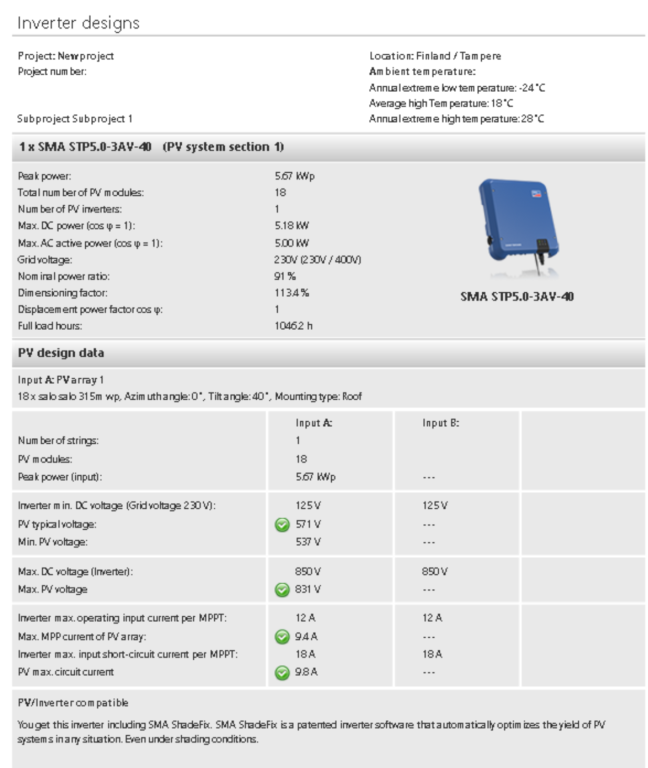

Paneelien maksimi määrä invertterille?
Sma sunny tripower 5.0 ominaisuuksissa:
Max input voltage 850VDc
MPP voltage range 800VDc
Paneelit:
Avoimen virtapiirin jännite 40.44 V
Maksimitehopisteen jännite (MPP)33.71 V
Järjestelmäjännite (maks.)1000 V
Kuinka monta paneelia tuohon voi laittaa jännitteiden puolesta? Onko Max input voltage kummallekkin MPPT:lle vai molemmat laskettuna yhteensä? :hmm:

Tuo riippuu panelista ja sen ominaisuuksista (avoimenpiirinjännite, jännitteen muutos lämpötilan suhteen) sekä invertteristä. Avoimen piirin jännite pitää olla alle maks jännite kyseisessä ilmastossa. Suomessa siis mennään pakkasen puolelle jolloin panelien jännite nousee vrt esim 20 asteeseen.
Tuonne SMA:n softaan kun naputtaa tietoja niin se kertoo nuo jutut automaattisesti. Jos tuo ohjelma ei pelaa niin voin koittaa täyttää sen myös jos kerrot panelin mallin.
Molemmat MPP-säätimet ovat omia yksikköjään eli molemmat pelaa omalla jännitealueellaan ja ketjut ovat tässä suhteessa "itsenäiset".

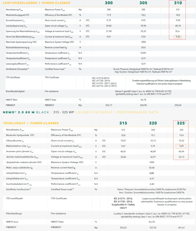

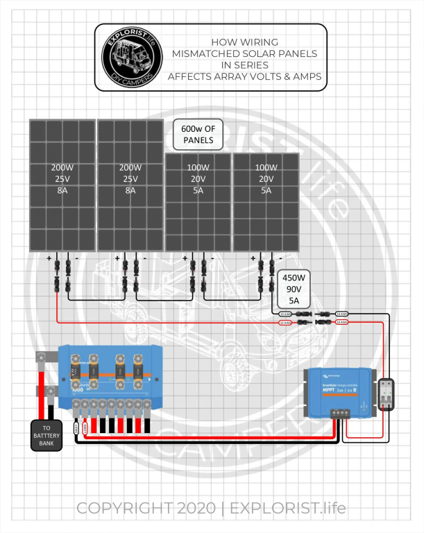

Noniin, tosiaan paneelit on tämä Salo 315W
Jos viitsit kokeilla?
Ja kysytään nyt samalla, että jos samanlaisia paneeleja ei saa enää lisää, niin haittaako jos paneeli ketjussa on kaksi erilaista paneelia kuin muut?
Onko niiden paikalla merkitystä, pitäisikö olls ketjun alussa, lopussa vai keskellä? :hmm:
vastaan vaikkei minulta kysytäkkään
käytännön kokemuksesta sanon että sillä on merkitystä
sillä ei ole merkitystä missä kohdin luuppia erilainen paneli on
koko ketjun tuotto menee heikoimman lenkin periaatteella
Ketju toimii sen heikoimman lenkin mukaan ja se voi sijaita missä hyvänsä sarjaan kytketyssä ketjussa. Paneleiden olisi hyvä olla riittävän samanlaisia. (kennomäärä, tyyppi yms). Muutaman lisäpanelin tehon olisi hyvä olla vähintään samantehoisia kuin aikaisemmat. Virta on kuitenkin se joka ratkaisee ja se menee pienimmän virran mukaan.
Itselle tuli 310 Wp paneleiden lisäksi 325 Wp paneleita. Ensimmäisissä on virta hiukan pienempi joten wanhemmat panelit rajoittavat uudempien virtaa (myös lisäpaneleista saatavaa tehoa).
Tuolla SMA:n suunniteluohjelmassa ei näemmä ollut tuota panelia vaan sinne piti luoda uusi paneli ja syöttää tiedot sinne.
No kuitenkin, 18 panelia voi kytkeä maksimissaan sarjaan. Tällöin jännite jää hiukan alle sallitun maksimi 850V:n. Tämä tietysti jos paneleita on vain yhdessä sarjassa. (kahden sarjassa saattaa mennä joku muu kuin jännite yli aikaisemmin joka estää ko. kokoonpanon)
