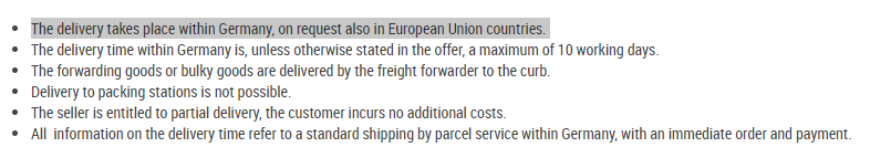

Taitaa rahdin osuus olla aika iso tällaisissa pienissä hankinnoissa. Porukalla pitäis hankkia, niin sitten nuo olis ihan jees.

4,2m salko on kallis kuljettaa myös suomessa. Ainakin rivipeltikatossa merkittävä osa kustannuksista syntyy kiskojen alle tulevista kiinnikkeistä joten tilaus pitäisi katsoa rahtien osalta kokonaisuutena.
