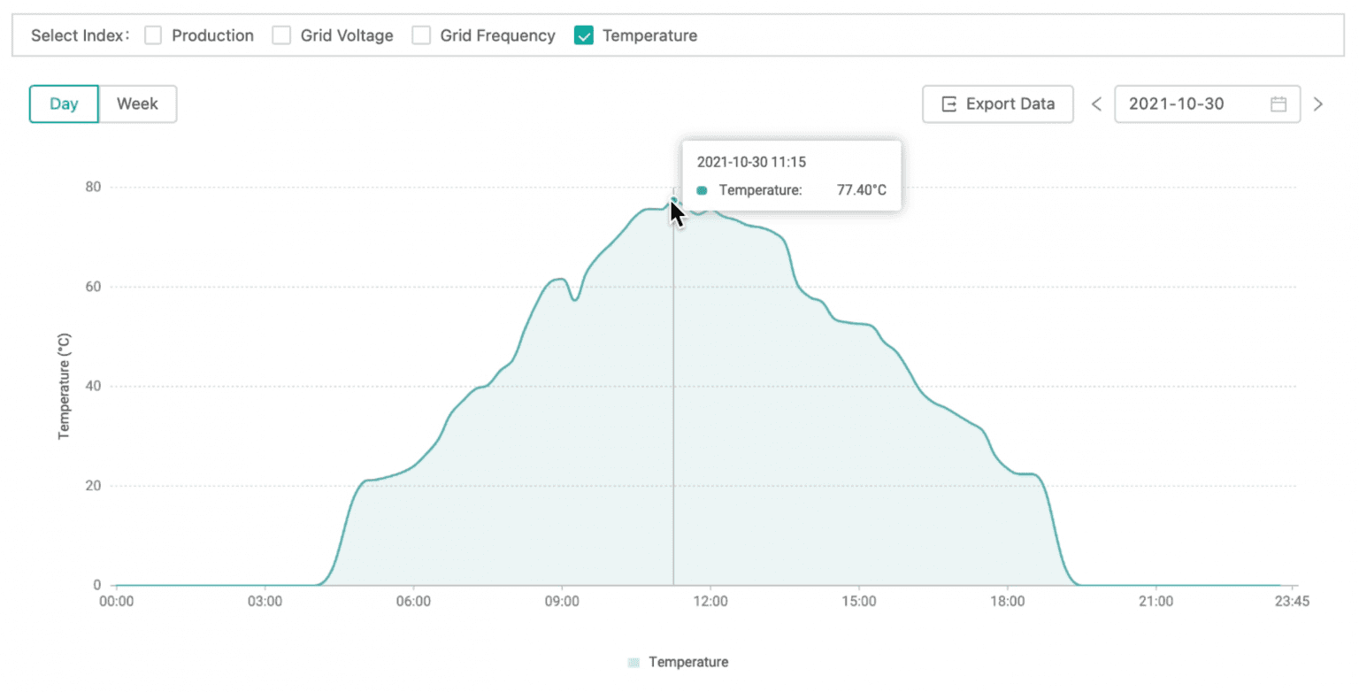

Tuo aussi mainitsi korkeista lämpötiloista. Mitäs luulette onko ne jo niin korkeat että alkavat vaikuttamaan elektroniikan kestoon?
Tämä oli ollut kun ulkolämpötila oli ollut 25 astetta.
Perjantaina oli lämmin päivä 25-29'c koko päivän. Tältä näytti:
Tämä on tosin vapaasti tuulettuvassa tilassa, kun maatelineessä.
Tuossa näkyy muuten tuo "grid profile", joka näyttää vaan viivaa.
On kyllä sekava tämä Hoymilesin palvelu. Selaimella ei löytynyt lämpötiloja mistään, mutta puhelin appilla tuollainen kohta löytyi josta ne näkee...
Edit: Pitikin kirjautua asennustunnuksilla, niin rupesi löytymään enemmän kohtia selaimella, myös Grid profiilia "voi" muokata maakohtaisesti, mutta etsii ilmeisesti jostain pilvestä noita ja mitään ei löydä.
Katolla toki voi olla vähän hazardit olosuhteet ja jäähdytys en niin vain onnistu. Kaveri maalasi pulpettikaton välikköä kesällä ja sanoi että crocsien pohja alkoi pehmenemään tummaa peltikattoa vasten.
Kyllä vaan. Joskus tehtiin hellepäivänä huopakattoa ja ei auringonpuolisella lappeella voinut tehdä, kun bitumi rupesi tarttumaan huovista kenkiin kiinni ja jäi kengänjäljet uuteen kattoon :) Muistan tämän siitä, kun piti mennä seuraavana aamuna klo:4 töihin, että saatiin tuo puoli tehtyä.
Tuo sijoituspaikka paneelien takana mikroinverttereille tuntuu kyllä pahimmalta mahdollisesta asennuspaikalta lämpöjen suhteen. vaikkakin sinnehän ne normaalisti asennetaan.

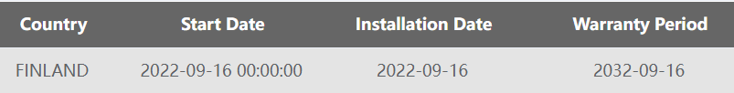

on tuossa solaxissa 10 vuotta, perjantaina tuli ja pistin samantien paikoilleen
Solis 6kw invertteri startattu pari päivää sitten, vaikuttaa asialliselta laitteelta, tässä onniselta hankitussa oli myös integroitu DC kytkin, dataloggeri/nettitikku olisi lsävaruste, ei paljoa maksa mutta hieman epäilyttää antaa kiinalaiselle tuotteelle pääsy kodin lan verkkoon ja millanen lie Soliksen sovellus ym, onko täällä kellään kokemusta ko loggerista ja kännysovelluksesta (solis cloud, solis home)?
