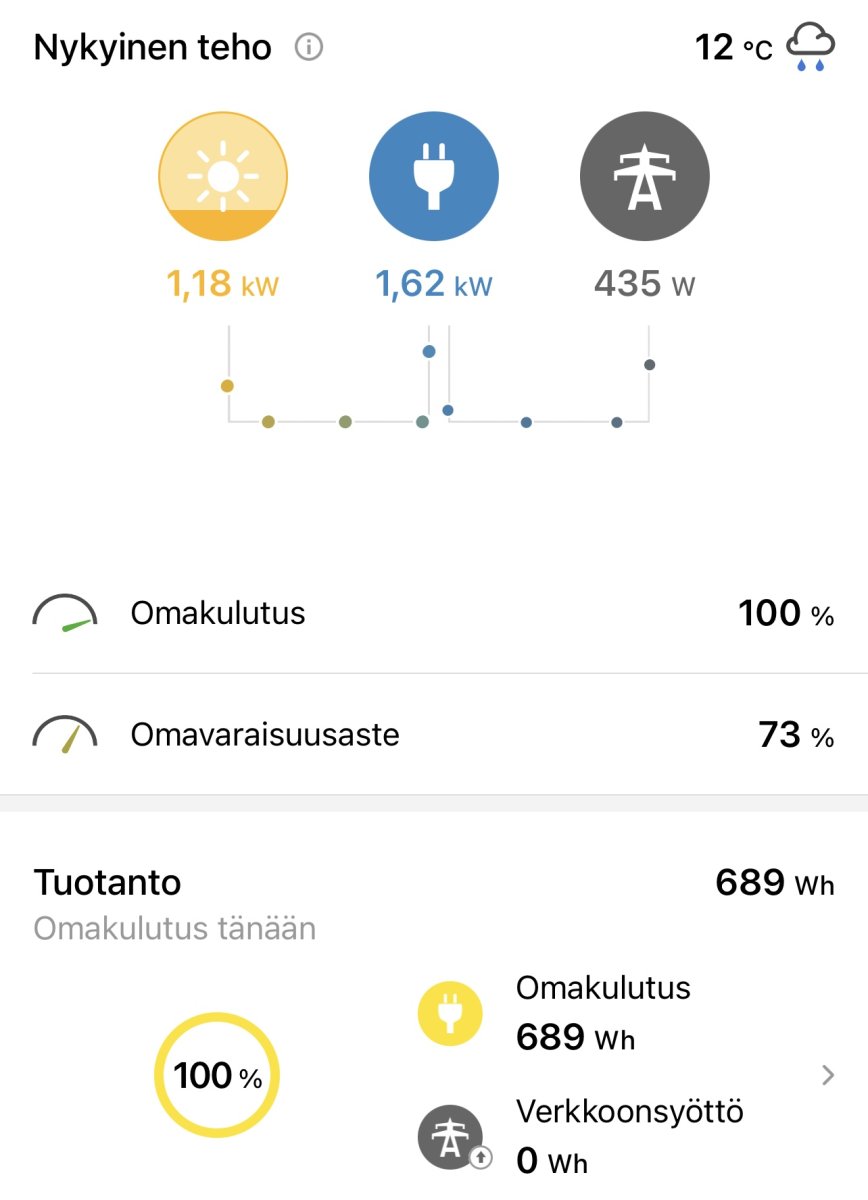

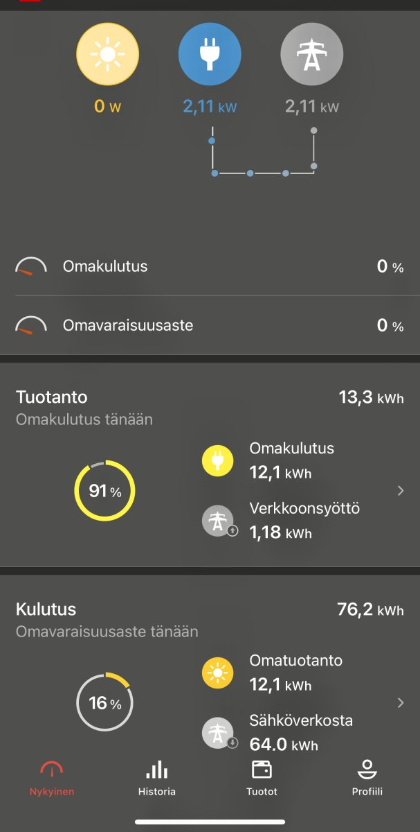

@fraatti , sulla kun oli smart meter, niin mahtaisitko tietää mistä etsiä vikaa kun itsellä tuore asennus ja laite laskee kaiken paneelituoton kulutukseksi? Sähkärillä ei ollut aiempaa kokemusta laitteesta.
Laite asennettu heti sähkömittarin perään. Kuvan tapauksessa koko talon kulutus juurikin luokkaa ~400 W

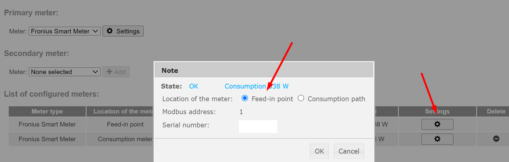

Mittari on määritelty invertterin asetuksissa väärin eli secondary meter, primary meter sijaan? Secondary on eri kokeiden kulutuksille/tuotolla ja primary koko kiinteistön kulutukselle/tuotolla.

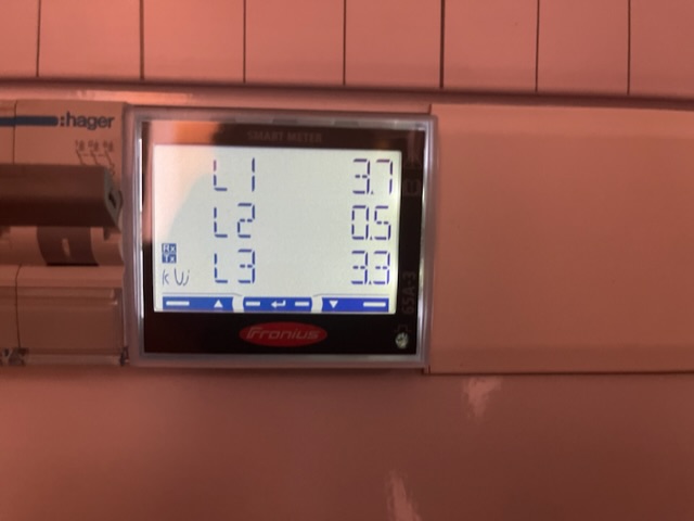

Olisiko vain kytkentä väärin? Froniuksen smart meterissa 1,2,3 kytketään verkon puolelle ja 4,5,6 kuorman eli talon puolelle.
Voit vielä varmistaa asian mittarin näytöltä. Meillä (TS 65A-3) näyttää kulutuksen positiivisina vaihevirtoina. Päivällä oli pakkasella, kun oli tuottoa.
Epäilen myös, että tuo smartmeter on kytketty paneleilta tulevan linjan ja talon sähköjen väliin. Sehän pitää laittaa niin, että katkaistaan sinne pääkiskojen ja verkon väliin se Smartmeter ja invertteriltä syötetään sulakkeiden läpi sähköä mihin tahansa kiskoille, vaikka eri rakennukseen. Smartmeteristä pitää vain mennä RJ45 invertteriin ja se saa oikean in/out määrän sieltä sitten. Ainakin se ensin tarkastaa, että koko tuleva verkko menee tuon Smartmeterin läpi taloon, eikä paneleilta tuleva linja mene muualle, kuin noille syöttökiskoille suojalaitteiden läpi.
Smartmeter näyttää esim omalla kohdalla just autoa ladatessa 2-vaiheisena just samaa, mitä mittauskeskus. Oranssi valo palaa kulmassa aina kun sähköä tulee paneleilta enemmän, kuin kulutetaan talossa.
Näytä liitetiedosto 81009
Hetkinen siis. Tuon näkymän pitäisi olla seuraava, jossa näkyy myös tuo kulutus. Eli sekö puuttuu kokonaan ? Mun mielestä tuo sun kuva muutoin näyttäisi normaalilta. Aikajana saattaa noissa alemmissa numeroissa tehdä tepposen, kun on liian vähän kertynyt laskuriin vielä.
    58,4 KB · Lukukerrat: 207
Kun kirjautuu solarwebin ihan viralliseen nettiosoitteeseen www.solarweb.com niin näkee kyllä näkymästä välittömästi jos mittari on kytketty väärin. Kännykkäaplikaatio on hiukan rajattu verrattuna tuohon. Energiatasapaino kohdasta pitäisi näkyä joku tälläinen näkymä.

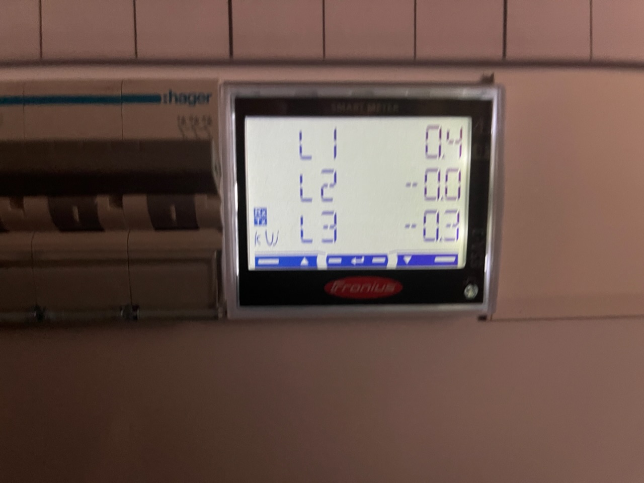

Samoin mittarin näytöllä näkyykulutus/tuottolukema kun toimintapainiketta räpää. Jos laite on kytketty väärinpäin niin lukemat ovat negatiivisia.
Joo. Ja noiden induktiosilmukoiden tilalle tulee katkaistut piuhat sillä tavallisella mallilla, joka käy 63 A asti. Tässä kuva mittauksesta nyt, kun vähän tulee paneleilta ja kulutus nettona 0,1 kWh. Paneleilta tuleva syöttö ei näy tässä, vaan siellä invertterin kautta tulevassa datasta Appin kautta ja oli luokkaa 4 kW tuolla hetkellä.

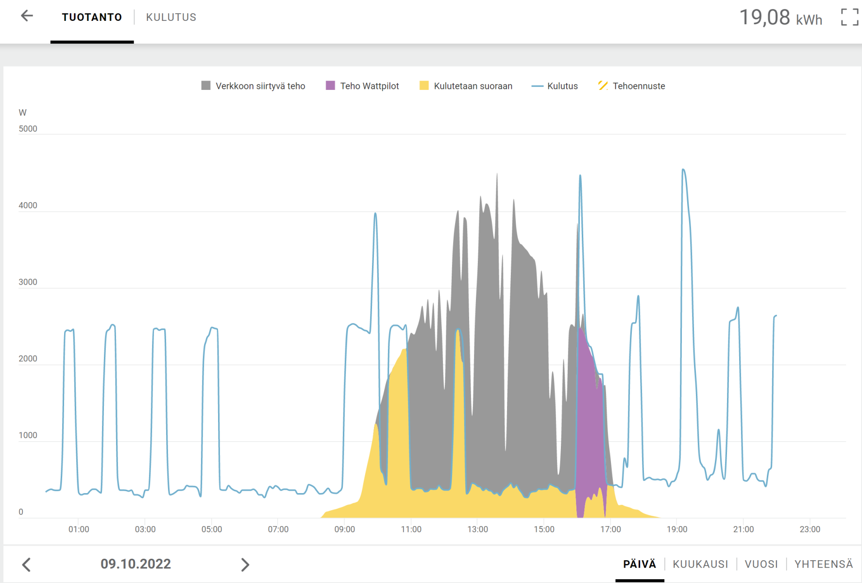

Ja toinen, kun tuottoa enemmän, kuin kulutus. Eli nettona näyttää sen verkkoon menevän miinuksena. Alakulman ledi möllöttää oranssina aina netto + tilanteessa.
    156,2 KB · Lukukerrat: 203
    207,1 KB · Lukukerrat: 184
Näytä liitetiedosto 81029

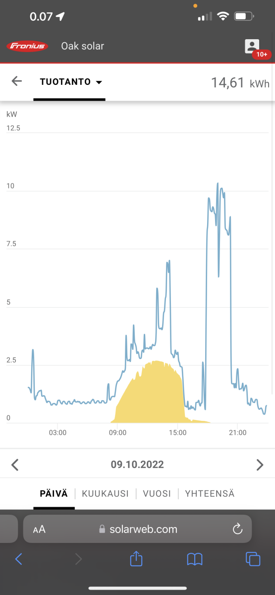

No kulutus vaikuttaa tosiaan olevan ok silloin kun ei paista… kun paistaa, niin kulutus seuraa tuottoa (summaa molemmat)
    96,1 KB · Lukukerrat: 178

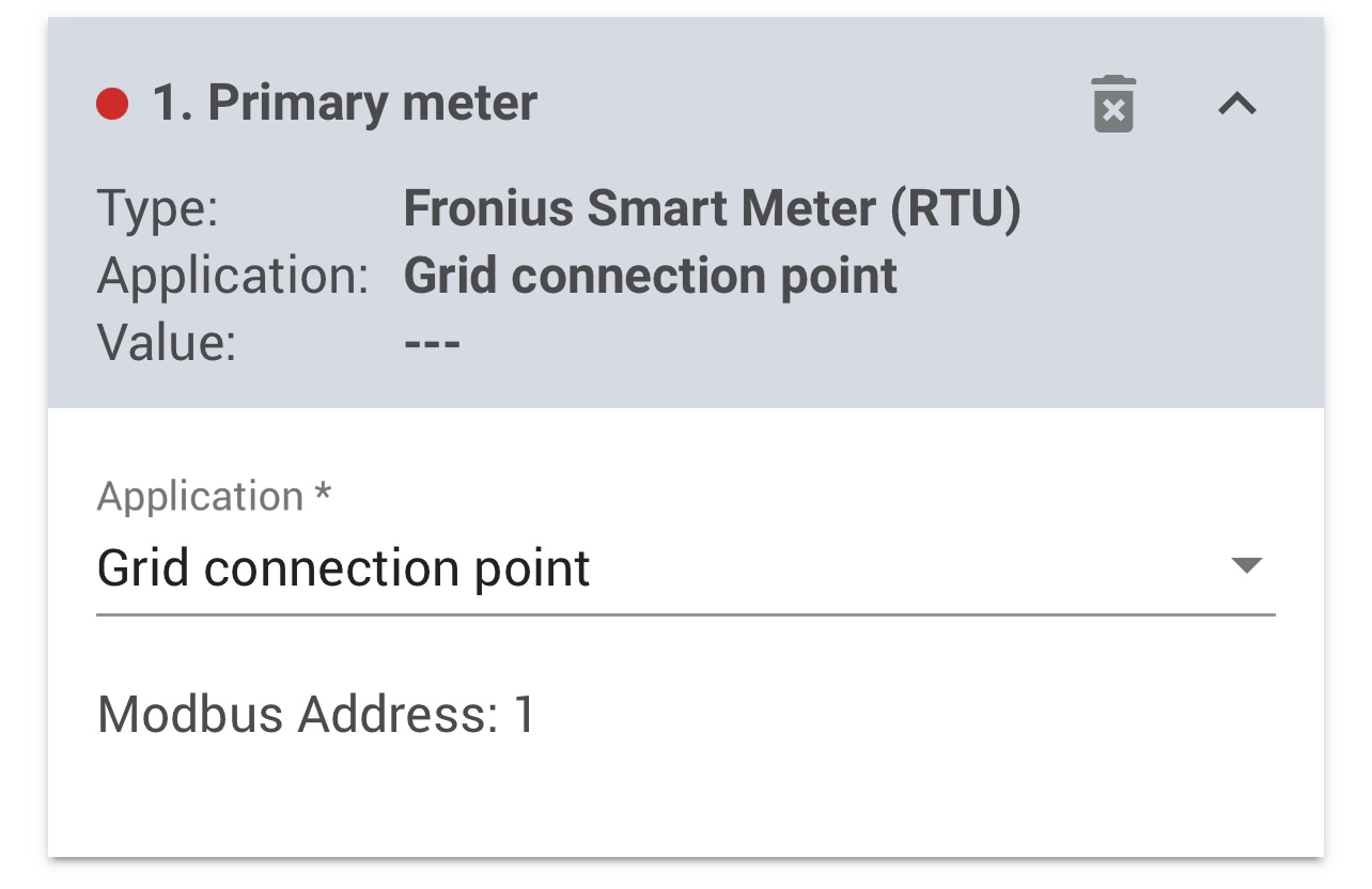

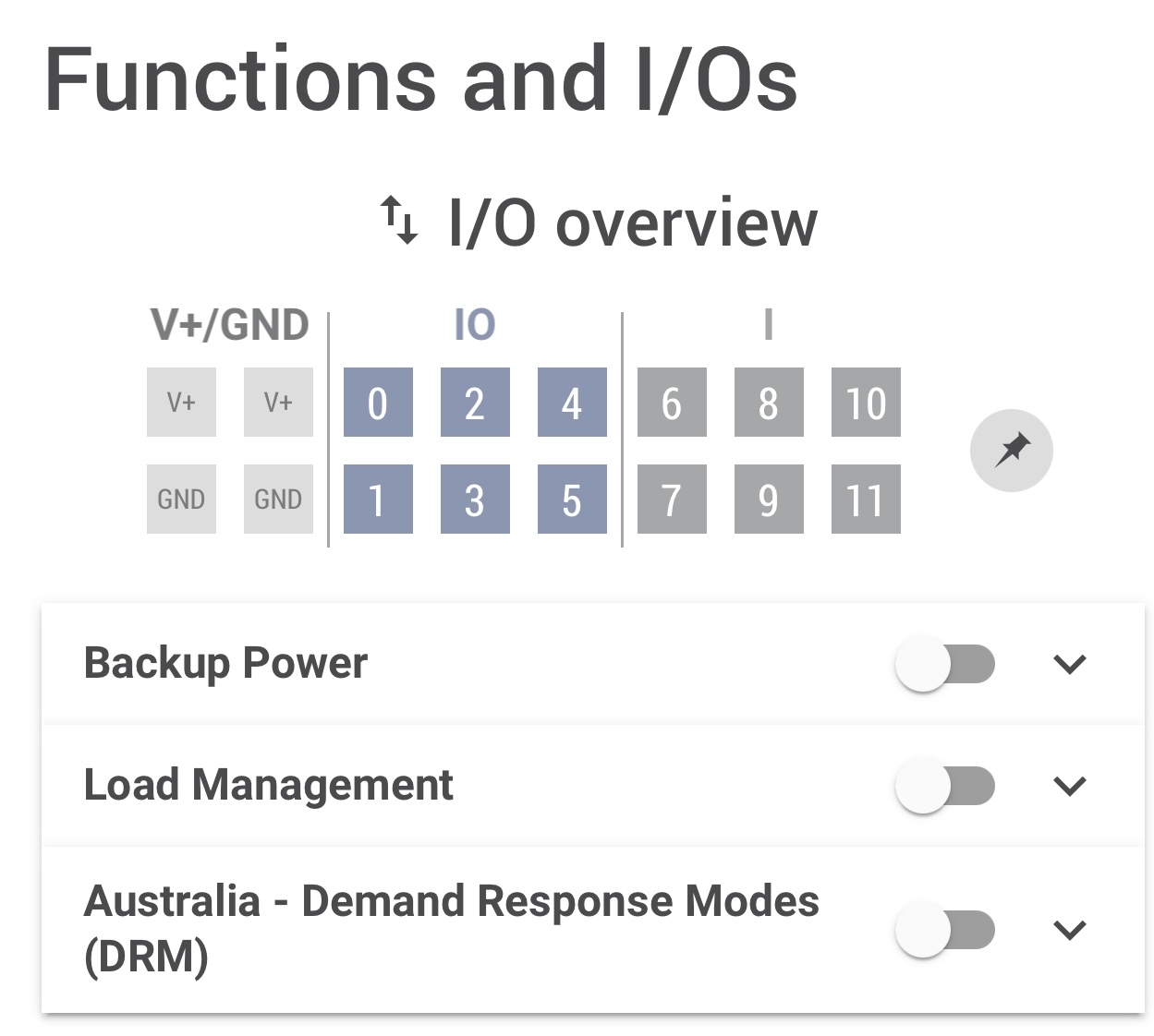

Ja mittari on nettiselaimella invertteriin kirjautuessa asetettu näin? Lootan alla lukee piilossa vielä primary meter. Jos näin niin sitten mittari on vain kytketty jotenkin väärin.

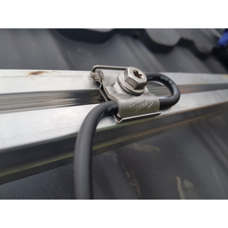

Suojamaadoitusjohdon liitos asennuskiskoihin?
Eli pitäisi vielä viimeistellä asennusta ja liittää mm. suojamaa paneelien asennuskiskoihin(4kpl), niin minkälaisella liittimellä/kaapelikengällä liitos tehdään, kun kevi on 10m2 ja halutaan ilmeisesti rikkoa alumiinikiskon oksidipinta? Kiskon uraan saa ruostumattoman M10 pultin mukavasti, johon kaapelikengän tms saisi näppärästi kiinni.

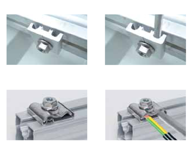

Kaapelikenkä useasäikeisen kaapelin päähän ja rst tähtialuslevy rikkoo oksidipinnan. 6 mm2 käy johdoksi.
