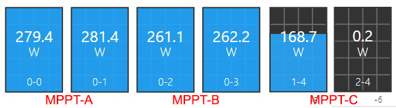

Piti huvikseen katsoa miten Hoymilesin 3-vaiheinen invertteri on toteutettu.
Kuitenkin valmistajan sivuilta pukkaavat virheilmoitusta ja sivut lagaavat muutenkin. En pääse katsomaan datasheettejä.
Aukeaako nämä muilla?
Millaisen kuvan saa valmistajan markkinoinnista jos se on valheellista?
3-vaihe malleissa on paikka 6 paneelille. Tuossa ei kuitenkaan ole 6x mpp- säädintä kuten äkkiä voisi kuvitella vaan 3 kpl. Tämä tieto näyttää löytyvän muualta kuin datasheetistä. Saksalaisia miellyttääkseen tuossa näyttää olevan myös loistehon tuotanto.
Täällä olikin mielenkiintoinen vertailu mikroista. Tässä kuva miten eri mikrot reagoivat varjoihin. Toisessa tuotosta putoaa puolet ja toisesta 1/4.
Vaakasuuntaisessa varjossa toisen tuotto on 2/3 osaa ja toisessa 1/6 osaa. Toisen mppsäädin toimii siis selkeästi paremmin.

Tilasin Hoymiles HMT-1800 ja HMT-2250 invertterit ja nyt asennettu käyttöön. 3.9 kWp on paneeleita kiinni tällä hetkellä maatelineissä.
Mitään ohjekirjaa ei tullut mukana ja ilman "tikkua" näistä ei voi säätää kyllä mitään. Aika vähän voi ainakaan itse vaikuttaa säätöihin tikun kanssakaan. Näissä uudemmissa HMT- ja HMS- sarjalaisissa on muuten eri tikku kuin vanhoissa invertteri sarjoissa. Tämä operoit matalammalla taajuudella invertterien kanssa "Sub-1G" nimeltään. Taajuus ilmeisesti 915MHz (tai 868 Mhz myös mainittu lähteestä riippuen.), kun vanhoissa oli normaali 2.4Ghz. Pitäisi kantaa pitemmälle siis ja korjata niitä ongelmia. No aika näyttää tämän.
Eilen oli ensimmäinen kokonainen päivä, kun järjestelmä käytössä. Sen testasin, että paneelit ei samassa MPPT tulossa vaikuta toisiinsa. Kytkin siis ristiin erisuuntaan olevia paneeleja ja vain toinen kytkeytyi samasta MPPT:stä "pois", eikä vaikuttanut toisen tuottoon:
Jokainen paneeli siis toimii itsenäisesti.
Ehkä typerin homma, mikä nyt on tullut jo vastaan, on se että tuo paneelikohtainen näyttö puhelimella/selaimella päivittyy vain 15 minuutin välein.

Tuossa esitteessä on maininta että 4 panelin mallissa olisi kaksi MPP säädintä ja 6 panelin mallissa 3 kpl.
Näissä 3-vaihe malleissa on 6 tuloa (HMT-1800 ja HMT-2250) ja myös myyjän mukaan 3 kpl MPPT:itä. Jossain 1-vaiheisissa on tuo 4 tuloa.
Tässä 2250 mallissa on nyt kiinni 5 kpl 450W half cutteja ja viimeinen tulo (MPPT C-6 (paneeli 2-4)) on tyhjä. 2 kpl on aina samassa telineessä ja vähän eri suuntiin kaikki tällähetkellä asennettu. Päijät-Häme on alueena ja juuri vähän vilkkui aurinko paneeleihin sateenjäljiltä, jolloin näyttää tälläistä:
Tässä kuvassa tuo 0-1 ja 0-2 paneelit on nyt normaalisti, kun ne oli ristissä ylemmässä kuvassa, jossa testasin erisuuntaan kytkettyjä paneeleja.
Näiden numeroinnissa menee sekaisin väkisinkin, mutta yritän selittää kuitenkin :)
Toi MPPT-C tippuu yhdellä paneelilla välillä pois pelistä (sateella) ja tulee ilmoitus alijännitteestä, lisäksi viimeiseen paneelipaikkaan tulee tuollaista haamu tehoa 0.2W, vaikka se on tyhjä. Tuossa kuvassa siinä on pahasti varjoa ja siksi vain 168.7W, verrattuna muihin samanlaisiin paneeleihin.
Noi peittämistestit on vähän hankalia, kun pilvinen päivä, siinä tuo 15 minuutin päivitystahti tulee hankaluudeksi.
katso liitettä 79570
Mitä oletit että 3 mmp säädintä tarkoittaa ennenkuin ostit nuo mikrot? Itse oletan että tällöin kaikki panelit eivät ole täysin itsenäisiä ja toisistaan riippumattomia vaan tulot on sarjassa tai rinnan ja niitä on 3 kpl.
Jahka kelit tässä vähän paranee niin testaapa miten tuon MPP säädin pelaa. Samalla tavalla kuin tuossa aussin videossa vai jollain muulla tavalla. Ihan mielenkiintoinen homma tietää.
