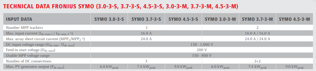

Noista "keskitetyistä inverttereistä", Olet paljon kirjoitellut niistäkin tänne ja itsellä tuli mieleen, kun nyt oli saatavilla heti vain 375W (n.190€) ja 450W (n.220€) paneeleja (Onnisella varastossa.) Nettikaupoista melkein eioota myydään jokapaikassa muiden kokoisista. Näissähän tulee ongelmaksi, pienen esim 3KW invertterin kanssa tuo jännite. Esim. pieni 6 kpl sarja 450w:sia on jo 2700W, mutta jännite nousee vasta 249V noilla (41.5Vmp) ja taitaa kärsiä hyötysuhde aika paljon, kun vaikka SMA:ssa oli optimi jotain 580V? Eli onko tuollainen pieni järjestelmä ihan tuhoontuomittu noilla paneeleilla vai vain teoriaa?
8 Paneelia olisi 3.6 kW ja jännite nousisi 332V, muttei lähellekkään tuonne reiluun 500V.

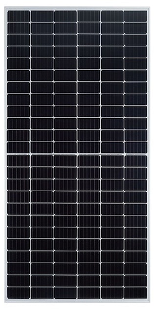

Onko nuo sun suuremmat panelit kaikki samanlaisia ja suunnattu samaan ilmansuuntaan? Halfcutteja?
En niin tarkasti ole katsellut paneleiden speksejä mutta käsittääkseni virrat ovat kasvaneet ja tästä saattaakin tulla ongelma myös jonkinlaisten invertterien kanssa. Kyllähän noitakin on tullut vastaan että panelit ja invertteri ovat asennusliikkeen jälkeen sovitukseltaan sellaisia että tehoa leikataan jatkuvasti.
Nuo pienet ketjut ja niiden hallinta on ketjuinvertteristä kiinni että kuinka ne onnistuu. Lähtökohtaisesti muutamien panelien ketju ei onnistu. On kuitenkin olemassa inverttereitä joissa mppt tulojännite on todella laaja. Tämä perinteinen invertteri.
Pienellä kuormalla hyötysuhde näyttää laskevan. Samoin matalalla ja korkealle jänniteellä.
Noi hybridit sitten ottaa alhaisempaakin jännitettä sisään.
Pikaisesti selaamalla mpps toimii pikku Huaweissa 110 v asti ja SMAssa 140 volttiin asti.
Tollaisia:
Ne on tällähetkellä 2 kpl nipuissa Kaakko / Lounas välillä. Haavailen tekeväni niille puiden kaadon jälkeen jonkun telineen, joka mahdollistaisi säädön ainakin pystysuunnassa, käännettävä voi olla liian iso projekti.. Mutta ensiksi n. 100 kpl 25m tukkeja pitäisi poistaa edestä :)
Näyttää tuo Fronius aika hyvin toimivan matalallakin jännitteellä. Jännite ei vaan nouse samassa suhteessa kun teho uusissa paneeleissa, niin nämä pienet järjestelmät rupesi mietityttämään.. Nämä Halfcutitkin vastaa periaatteessa kahta vanhempaa 225W paneelia, paitsi hyötysuhde parempi ja jännite on paljon matalampi (kuin kahdessa yhteensä siis.).

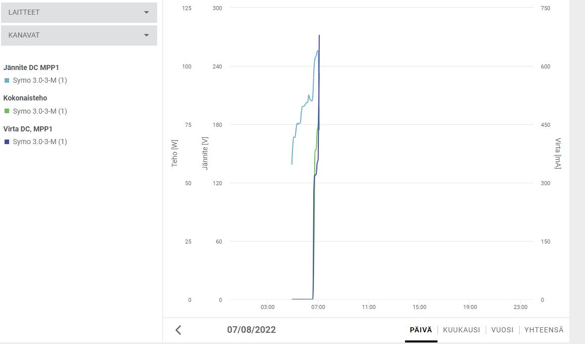

Mulla 8x400w paneelitehoa fronius näyttää tänään heränneen 04.55 138 voltilla mutta tehoa antaa vasta kello 06.35 kun dc-jännitettä on 211 volttia kertynyt .Toisaalta kello 7.20 (ei näy kuvassa)varjosta johtuen jännite tipahtaa jopa 155 volttiin tästä huolimatta pystyy jatkamaan tehoa:).
