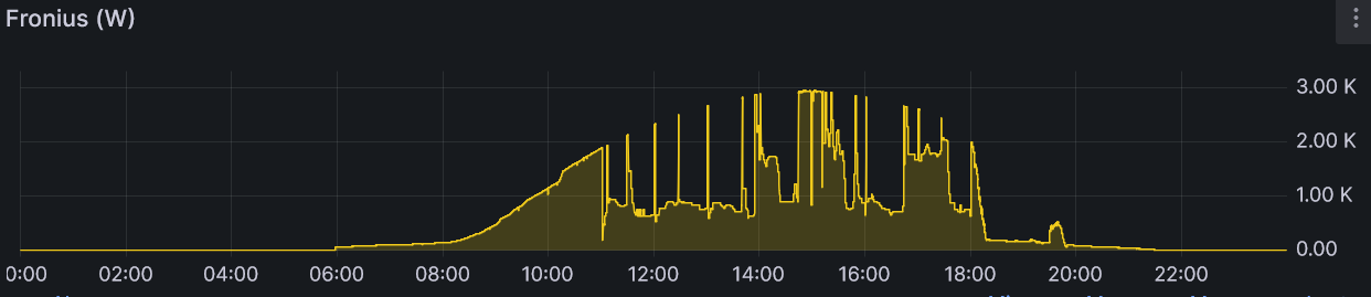

Päivän käyrä muistuttaa enemmän eteisvärinäkohtauksesta selvinneen rytmiä, kuin hyvän tuotannon esitystä. Huolimatta tuosta kohtuullisesta varjostuksesta taivaalla saatiin kuitenkin n85% maksimituotannosta vangittua talteen.

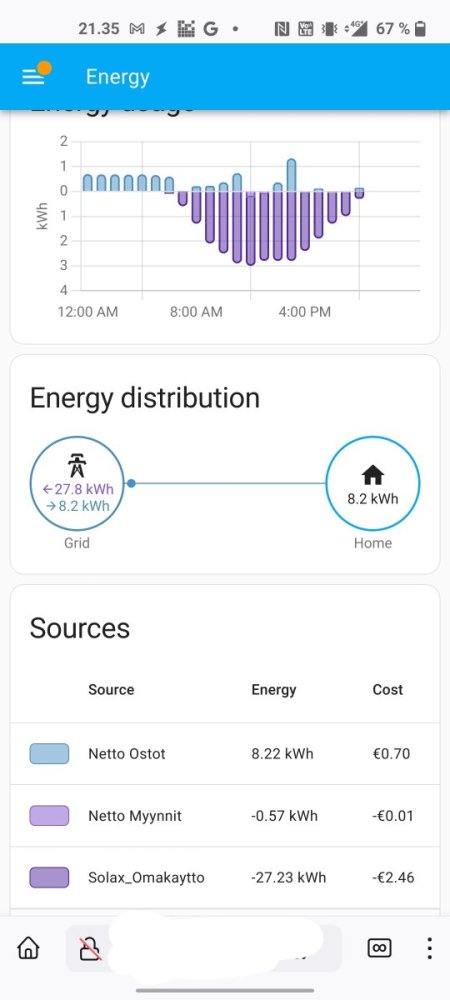

Eilen 19,3 kWh, josta myyntiin 3,16 kWh. Omakäyttö 84%. Lämminvesivaraajan lämmityksen automatiikka hienosti lisää omakäyttöä tämmöisinä päivinä jolloin paljon vettä lämmitettävänä. Lattialämmöt hoituu ajastuksen avulla. LVV automatiikka lähtee päälle sen jälkeen kun lattiat ensiksi lämmitetty.
Jos olisi ollut auto latauksessa, olisi lämminvesivaraajan lämmitys siirtynyt automaattisesti yölle. Tämä jotta sähköauton hommaamisen jälkeen ei turhaan imetä päiväsähköä verkosta.
Sama päivä, auto latauksessa yöllä. 14,62 kWh ostoa, tuotto 29,8 kWh josta myyntiin 23,63 kWh.
PILP hoitaa lämmityksen, kun tarve on, päivällä virtaa riittää. Maavarainen laatta lämpenee näillä keleillä jo niin, ettei lämmitystä tarvita, vaikka päällä onkin :)

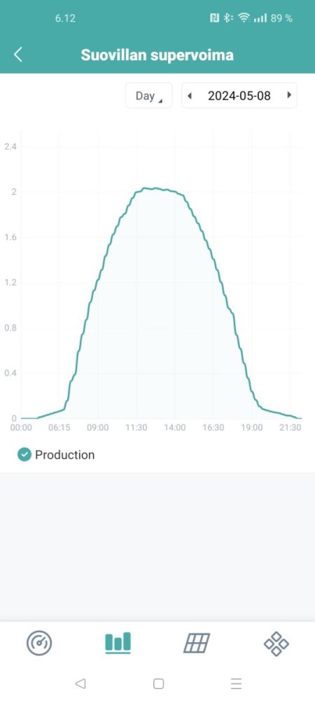

Kevään tuottoennätys, vaikka pilvet täydellisen käyrän pilasivatkin. Viileä ilma positiivinen tuotannon kannalta. Huomenna näyttää osittain pilveä tarjoavan mutta kaikki mahdollinen menee myyntiin yhteisen hyvän nimissä ;D

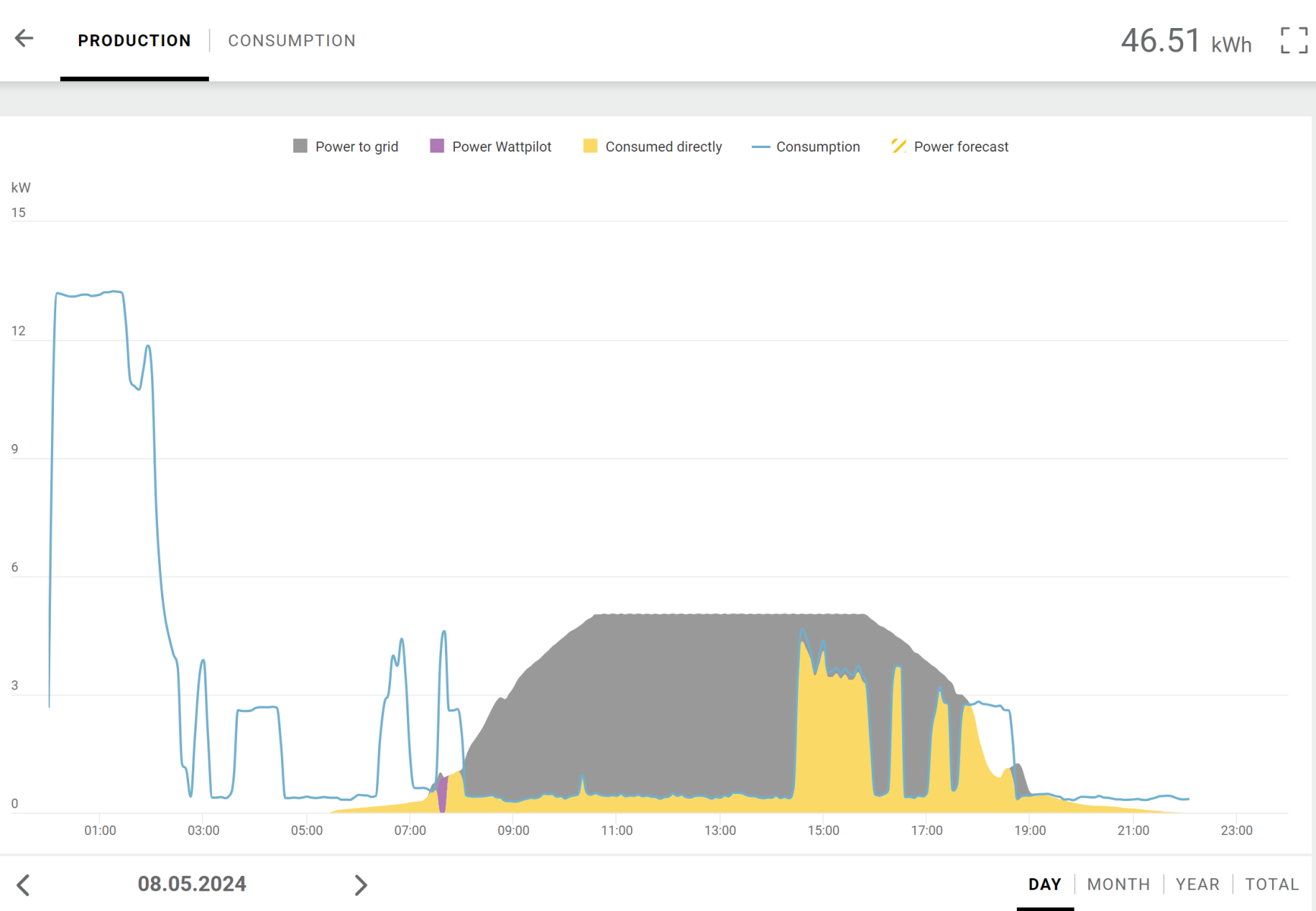

Ennätys täälläkin, 37.3kwh. Aamusta pilvet vähän kiusasivat. Saa nähdä saako sen 40kwh rajan rikki. Aamulla meni ehkä 1.5kwh hukkaan pilvien takia, eli pienehkö mahdollisuus on
Huipputehot alkaa jo olemaan ihan hyvin kohdillaan, vaan melkoinen piikkisika tuosta eilisestä päivästä kuitenkin tuli, toukokuun toistaiseksi heikoin juuri ja juuri 30kWh
Tasainen laki tuli ja invertteri leikkasi tehosta hiukan pois. Tälläisiä päiviä ei kovin usein ole. On-off koneella on myös koitettu väistellä kalleimpia pörssisähkötunteja. S.auto odottaa huomisia edullisia hintoja, jolloin akku on hyvä lipastaa täyteen. Kalleimmilla tunneilla valuteltiin sähköt myyntiin.

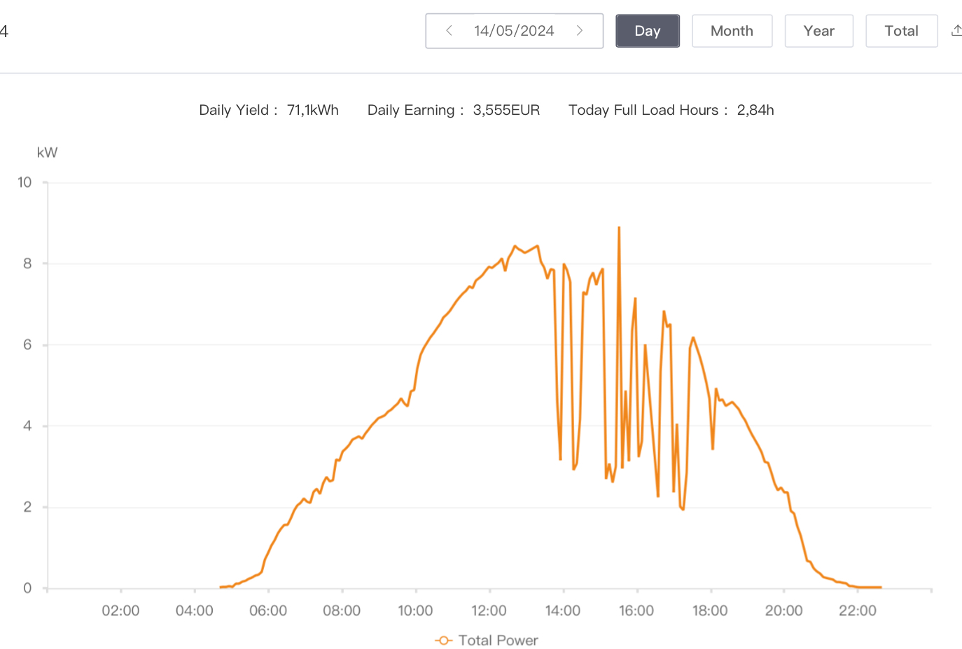

Päiväkohtainen ennätys tälle vuodelle 86,9kwh.
Daily earning on asetettu 5c/kwh eli todellinen myynti lienee 15-18€ vaikka olin havaitsevinani mm ”aivan täysin välttämätöntä” pyykinpesua siinä aamupäivän tunteina…
Toisille tuo on vain jotenkin vaikea hahmottaa, että kun solè möllöttää ja pörssihinta on kohillaan niin pitäydy kuluttamisesta edes se hetki. Eihän se maksa mitään kun penaaleista tulee ”ilmaista” sähköä:hmm:

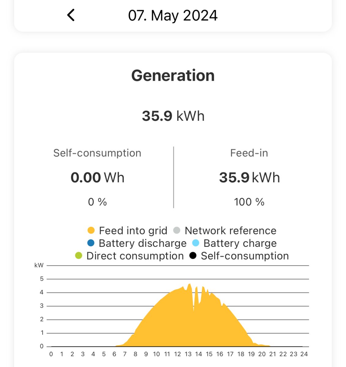

mokin
Meillä emäntä oli lähdössä vauvatreffeille ja 8.30 heitti pullat uuniin. Sitten tietysti tukan föönäystä ja vastaavaa, että saadaan nuo kaksi kalleinta tuntia ostettua sähköä ja voidaan myydä sitten halvemmalla.
Laitoin vähän kohteliasta palautetta viestillä ja kohta tuli joku tekninen häiriö, enkä nähnyt enää kulutusta. Ilmeisesti wifistä katosi virrat..

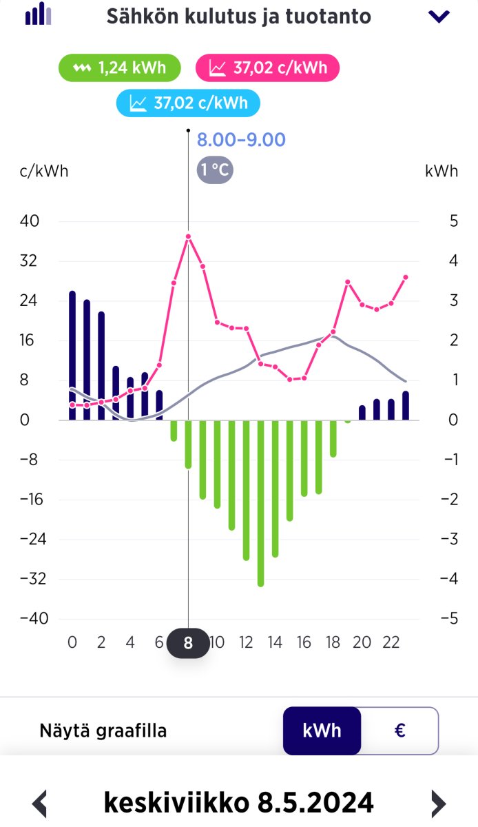

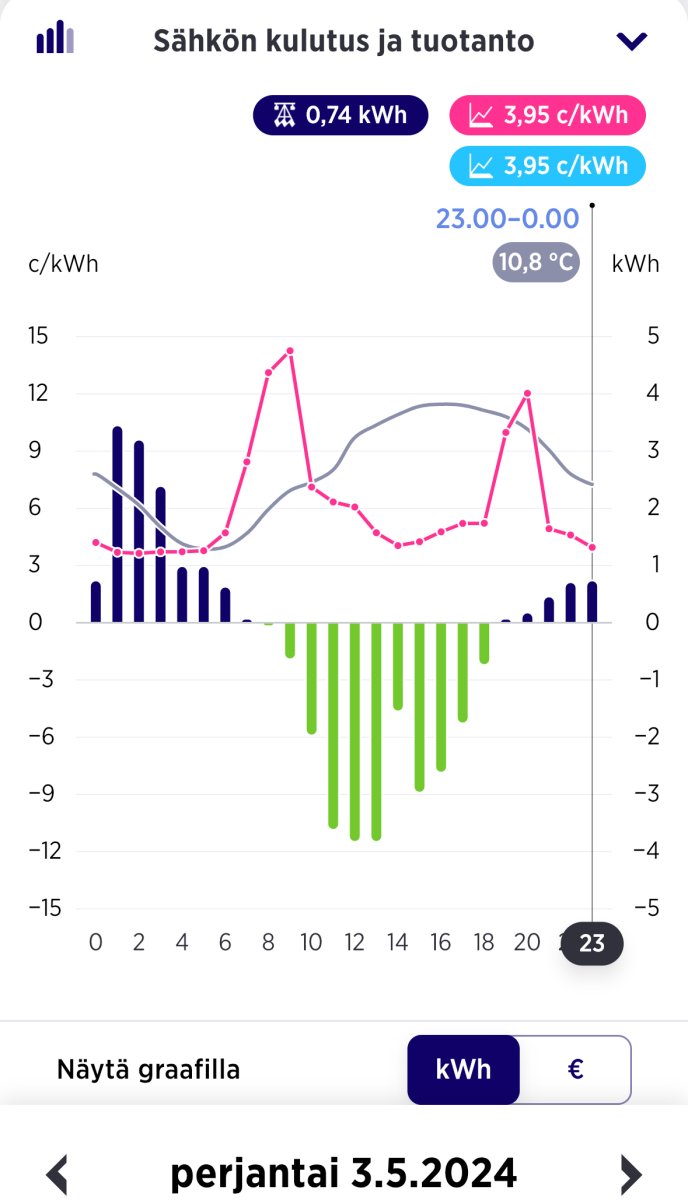

8.5 tuotto 5,04 kWp:n järjestelmästä 33,5 kWh josta myyntiin 27,48 kWh. Hyvin onnistui päivä, vaikka aurinko ei nyt täydellistä käyrää tuottanutkaan. Aamuyöstä halvemmalla tuli ladattua autoa.
Päivän ostonkeskihinnaksi jäi täällä 5.59cnt/kWh
Helenillä on mahdollisuus lisätä Froniuksen tai Sungrown invertterin tuottotiedot tuonne myös. Onko kukaan kokeillut että mitä se sitten kertoo? Myynnin keskihinta kiinnostaisi.

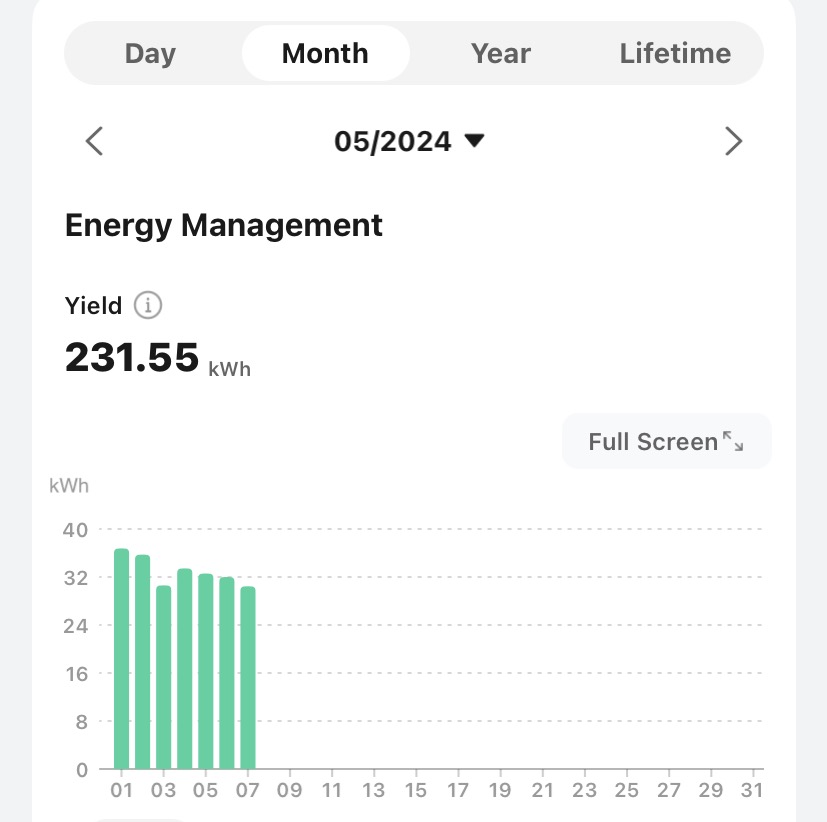

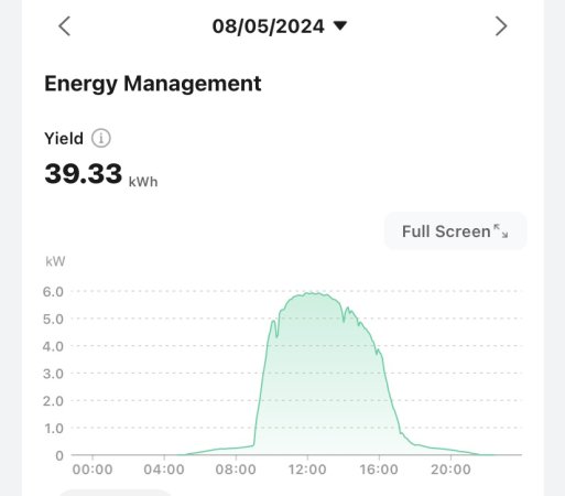

Hyvin meni eilinen.
Tuotanto 39,33kWh ja myynti 33,2kWh.
4,17€.

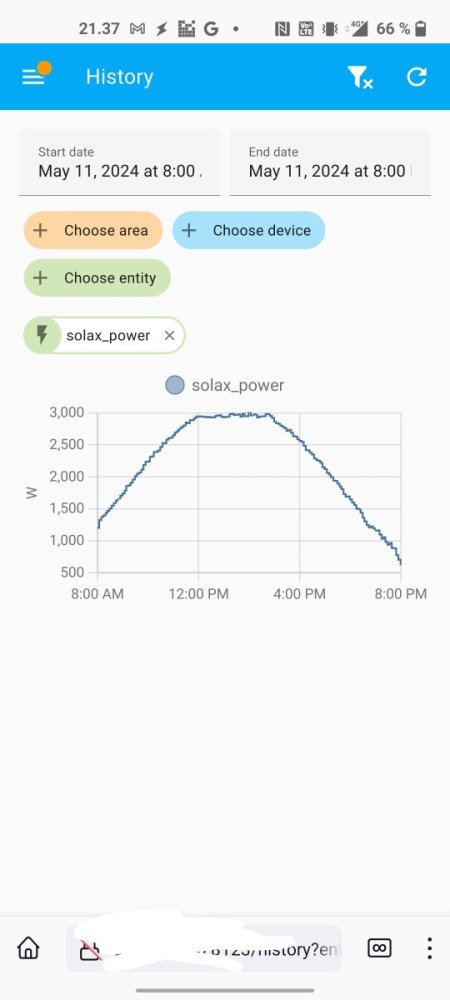

Oli kyllä erikoisen kova päivä ja mikä parasta myyntiin asti valunut yhtään.
Oltiin 5.3kwp itä-länsi setillä todella lähellä Veetin 3kw limitteri rajaa mutta juuri sopivasti vasta sitä hivoiteltiin.
Hyvin alkaa olemaan aamusta iltaan tuota tehoa tarjolla.

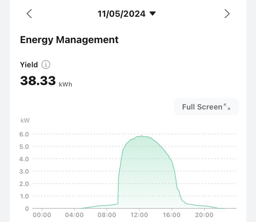

Tuo on itselleni mielenkiintoista tietoa, kun aluksi suunniteltiin itä-länsi kahden lappeen asennusta, mutta päädyttiin kuitenkin asennuspaikaksi ulkorakennuksen katto etelään. Meillä voimala 6,56kWp eli lähes samankokoinen kuin teillä. Eilisen tietoja: tuotantoaika klo 5.50-21.10
Huipputeho 5,65kW, päivän tuotto 37,33kWh.
Huhtikuu 506,50kWh ja kuluva vuosi 961,85kWh.
Kiinnostaisi tietää kuinka hyvä on itä-länsi asennuksen omakäyttö? Sehän peittää pohjakulutusta paremmin.
Ihan ok tuotto minun mielestä tuo sinun 37,2kWh.
No juu, vähän arvelutti silloin miten tuottaa kun kovasti tuota etelän suuntaa hehkutettiin joka paikassa mutta ihan tyytyväinen olen tähän asennukseen. Toki on käynyt mielessä että jos joskus tulee autokatos rakennettua niin se tulisi olemaan suoraan etelään päin...
Tähän mennessä tämän vuoden paras tuotanto on ollut 42,3kwh joka tuli 11.5. Siinäkin on reippaasti lovia käppyrässä aamupäivän aikana, huiput jäi 4,23kw. Järjestelmä heräsi tuolloin 3.35 ja tuotti 21.50 asti.
Itse olen ollut tyytyväinen tuohon suht pitkään tuottoaikaan, ja useinmitenhän ne miinus-tunnitkin on juuri silloin päiväs-aikaan niin ei harmita ettei ole tuotantopiikkiä silloin... ;)

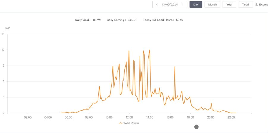

Enempi persiilleen meni eiliset tuotannot ilmojen haltijan toimesta. Kovasti taas pukkasi perus sydänkäyrää. No varmaan sen donitsikaffeen sielä absilla tuolla saa.
Toistaiseksi toukokuu ostot 20.- myynti 30.- ihan kohtuullinen SijPO.

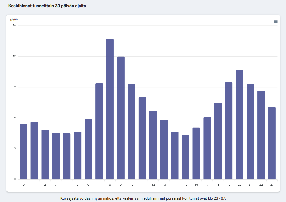

Etelä varmaan tuottaa vuositasolla eniten jos sillä haluaa somessa kehuskella, sitä vartenhan on tarkat mittarit ja loggerit.
Paljonkohan tuo idän puoleinen asennus pudottaa vuosituotantoa?
Päädyin itse tuohon kaakon suuntaan kun hinta on tupannut olemaan 7 - 9 välillä kalleimmillaan. Oletuksena edelleen että tuulivoima on osiltaan kesälomalla ja aamun myynnistä voi muutaman lantin saadakin. Kristallipallo ei kerro miten tilanteet vaihtuu tulevina kesinä.

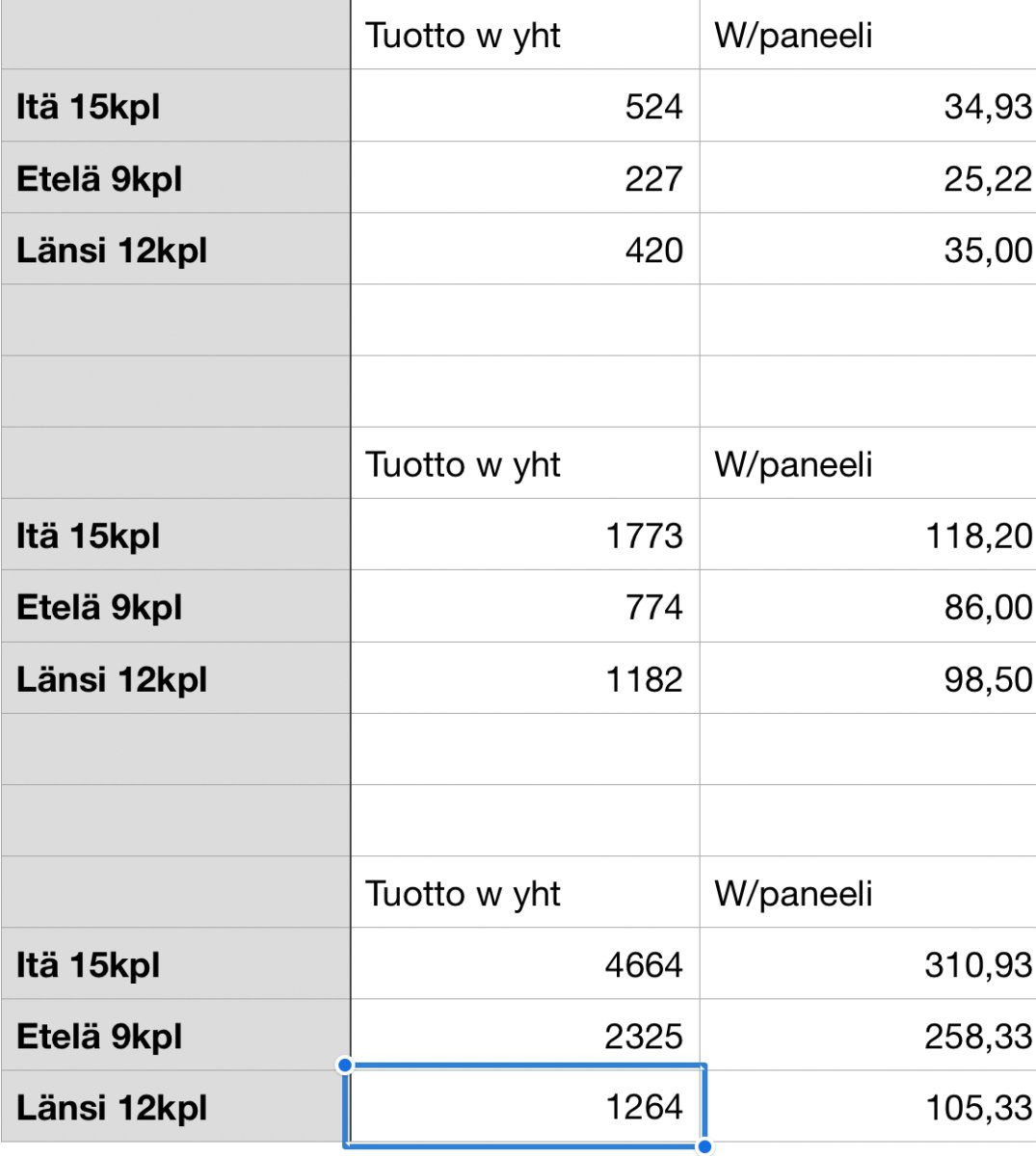

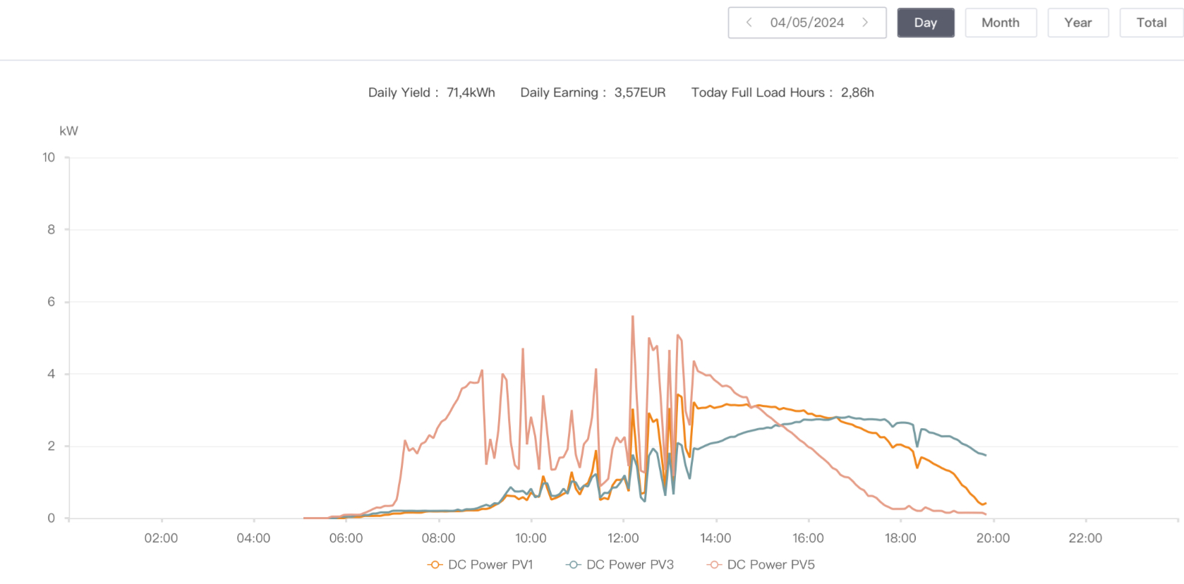

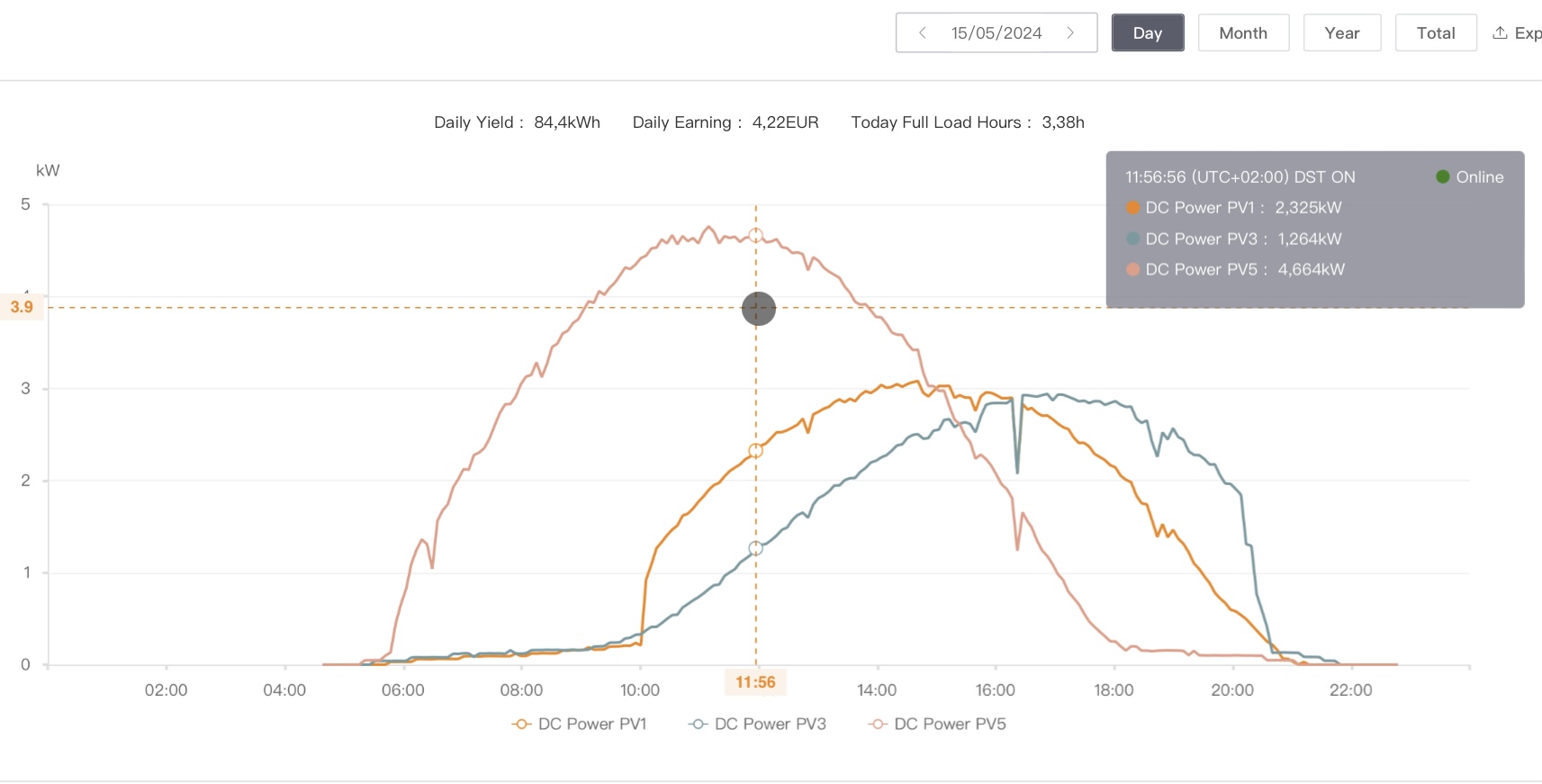

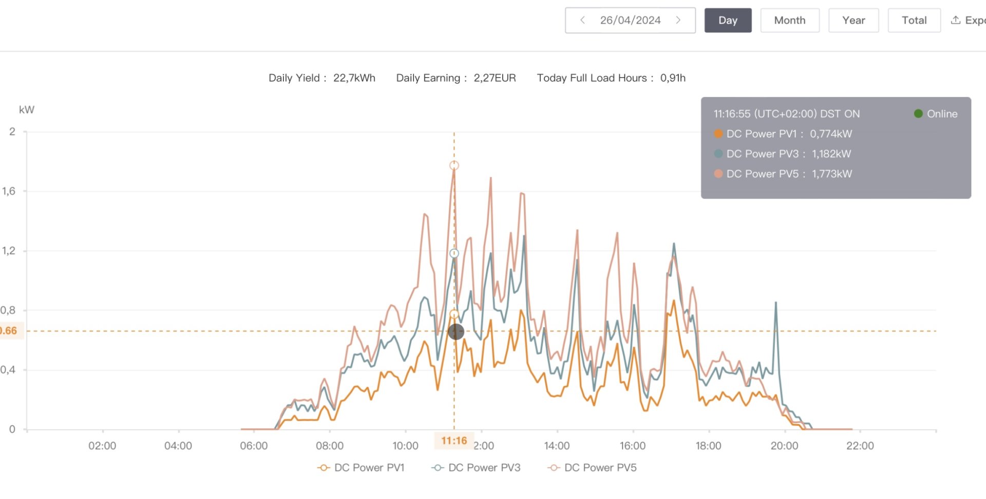

Tein tuolaisia pikaisia laskelmia tuotosta/paneeli eri suunnista. Satunaisina päivinä ja keleissä.
Umpi surkeana päivänä klo 14 eteläiset tuottivat reilustu vähemmän kun itä tai länsi. (Alin käyrästö)
Huonon päivän tuotantopiikissä (keskim käyrästö) klo 11 etelä on jopa huonompi kuin länsi???
Huipputuotannopäivänä itäiset tuottavat merkittävästi enemmän klo 12. (Ylin käyrästö)
Paneelit on n 35´kulmassa katolla, paitsi eteläiset on telineessä 45`kulmassa. Mitään stringiä ei varjostukset haittaa millään aikakaa.
PV 1 etelä
PV 3 länsi
PV 5 itä
Erikoisia tuloksia, osaako joku selittää tai olenko laskenut/tulkinnut jotain väärin?
Vaikuttaako per paneeli-tuotantoon paneelikentän koko?
Tuotannon jakaantuminen useimmin aurinkoisille aamutunneille tuo selkeästi etua.
Teho ja energia kannattaisi korjata oikeisiin yksiköiksi niin taulukko on helpompi ymmärtää. Teho on hetkellinen, Watti tai kW. Energialle sitten wattitunti, Wh tai kWh.
Paneleiden ilmansuunnat eivat taida olla aivan täysin itä, länsi, etelä? Miltä se näyttää vaikka googlen satelliittikuvassa?
5 astetta etelästä itään näyttää tälläiselle.
Jos pelkkiä ilmansuuntia verrataan niin etelään suunnatut panelit eivät ole vertailukelposesti asennettu muihin nähden. Kulma ei ole sama ja ne eivät vastaanota hajavaloa samalla tavalla kuin muut. Katon harja "varjostaa" näitä paneleita.
Mulla oli aikaisemmin ylemmässä ja alemmassa ketjussa sama määrä paneleita. Ylempi ketju vastaanotti aina hajavaloa enemmän ja sen tuotti aina aavistuksen enemmän kuin alempi. Tämä johtui pääasiassa siitä että panelit olivat korkeammalla ja ympäröivät puut eivät vaikuta niihin samalla tavalla. Näin ainakin itse järkeilin.
Lämpötila on myös yksi suuri tekijä. Tuulettuvatko kaikki panelit samalla tavalla?

Juu, en ole sähköteknikko. Laskin siis ihan vain että esim 2,973kw=2973w ja paneeleita jos on 15 niin jakotulos on w/paneeli? Jota voi verrata yksinkertaisemmin kuin vertaamalla erikokoisten kenttien tuottoa ilman konvertointia. Eikö?
Tietenkin vertailu on hyvin ylimalkainen, mutta minusta suuntaa antava.
Hajasijoitus ehdottomasti kannattaa jos se on mahdollista ja kannattaa suosia itää ja etelää. Missä suhteessa sitten on omassa harkinnassa esim kulutuksen mukaan.
Mikäli on akusto tmv massavaraaja kannattaa tietysti harkita enenmmän etelään josta saa suurimmat tuotot (ehkä) tai sitten ilmastovaikutuksesta ei…
Paneelien jäähdytys tietysti on riippuvainen asennuspaikasta, jos katsot profiilikuvaa näet miten ja missä ne on. Itä ja länsi on harmaalla peltikatolla, eteläiset on telineessä seinustalla. Telineessä ei ole aluskatetta tmv vaan paneelit on alta vapaasti tuulettuvat, lienee aika hyvä tuuletus, ainakin suhteessa katolla oleviin. Varsinkin kun vallitseva tuulensuunta on etelä-lounas niin aika tuulitunnelissa ovat.
Todellinen suunta on googlekartasta tarkistettuna noin 5-7 astetta eteläkaakkoon. Sinänsä tuo ei isoa eroa tee tapaukseen, koska kaikki ovat samassa suhteessa kompassineulaan, ovathan samassa rakennuksessa kiinni.
Jokainen varmasti joutuu tekemään kompromissejä, jollei sitten asenna auringonmukaan pyörivään ja kallistuvaan telineeseen. Sillä saa sitten tehot aina maksimeihin. Teline ja automatiikka toki maksaa jonkun lantin. DIY mies tietysti sellaisen hissuttele autotallissa pikkurahalla jostain romuraudasta.

Mukava kun jaksat jakaa noita tietoja. Saa muut vähän vertailukohtaa omiin lukuihinsa. Ilmeisesti sinulla on siis 380w paneelit, joista etelään olevat saivat 88% maksimitehostaan, itään 52% ja länteen 56%.
Tuo 5-7 astetta ei tosiaan ole kovin merkittävä ero, mutta ehkä oleellinen tieto, ainakin jollekin. 13:30 olisi täysin etelään suunnattujen paneeleiden maksimituottohetki. Itsellä paneelit on itä-länsi suunnassa, noin 10 astetta yli, eli idän paneelit ovatkin 10 astetta etelään -> se vaikuttaa ainakin teoriassa puolituntia maksimituotannon ajankohdan siirtymiseen myöhemmäksi. Itseä ei tuo haittaa, itseasiassa parempikin vain noin koska iltapäiväpainotteisesti omat suurimmat kulutuksetkin ovat. Myynnin kannalta toki huono, koska tuo klo 15 on melkoisessa notkossa

Joo, luottoa laskentaan lisäis kummasti jos olis oikeet laadut...
Tuosta käyrästön arvoista varmaan insinöörikin osaa laskea sitten ihan oikeilla välimerkeillä. Paneelien määrät on kerrottu ja ne on ihan siis kappaleita. Toki sitten tarvii itse osata vielä tehdä se exel tai suttaa liidulla taululle.
Esityksen voi sitten ladata tänne arvioitavaksi, kun on valmista ja kestää kaiken pilkunnussinnan.
Negatiivinen kommentointi, ilman parempaa tai korjaavaa esitystä, on turhaa moukkamaista puskista huutelua.
In-Vertti
Vähänkään pilvisemmällä säällä tilanne kyllä muuttuu aika mielenkiintoisesti kun sironta tulee mukaan. Se voisi olla yhtenä selittävänä tekijänä. Itsellä noin 240 asteen suuntaan olevat paneelit heräävät hyvinkin aikaisin aamulla jos taivaalla on ohutta pilveä, vaikka ovat näennäisesti edelleen pimeän puolella. Voisin kuvitella, että illalla kävisi samalla tavalla toisella lappeella ja se tuottaisi paremmin kuin tuo ns. suoraan valossa oleva, joka saa puiden latvoista varjostusta jostain klo 18:30 eteenpäin.
Kyl vaan. Jos katot sitä suheroista käyrää, niin sielä 18 jälkeen itäsistä, jotka on jo harjan varjossa, tulee edelleen hiukan enemmän kun ”suorassa valossa” olevista. Kun taas vertaa siihen täysaurinko käyrään, niin itäiset kyykkää 18-> aika totaalisesti.
