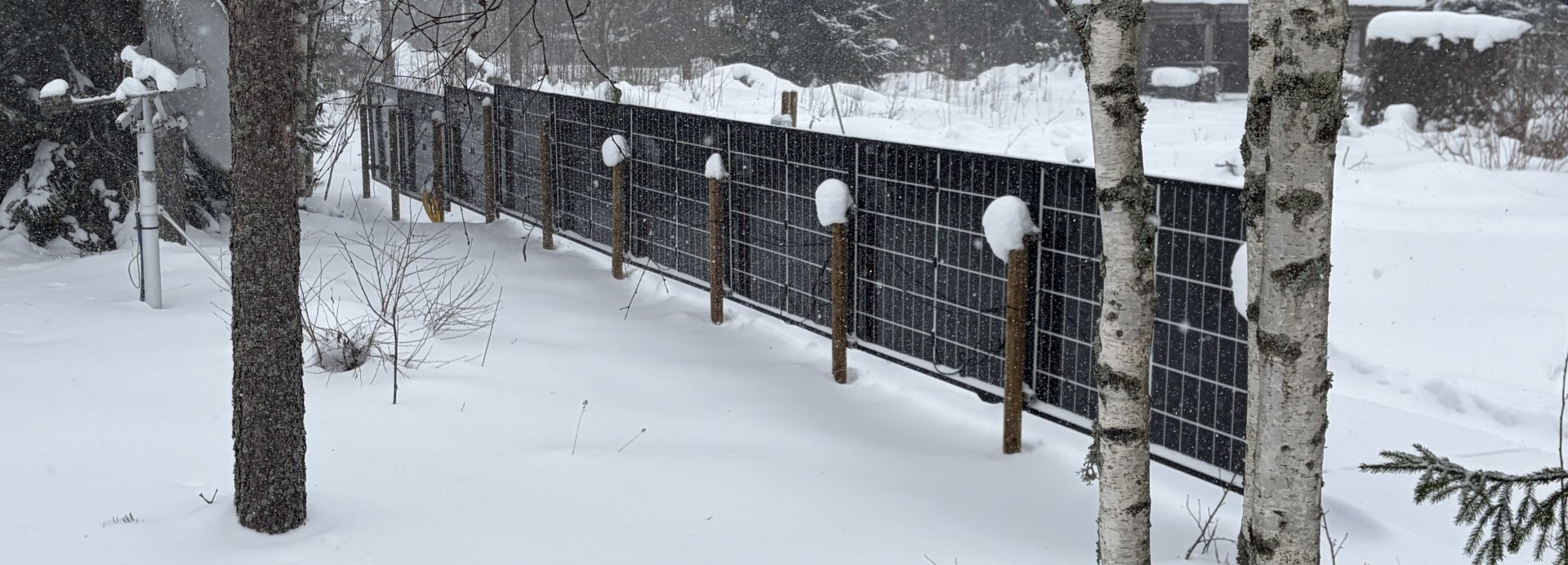

Korvaavana tuottokoneistona olen asentanut 8kWp 90 asteen pystyaitaa 2 suunnalla karkeasti kohti etelää.
Keväällä viimeistelen toisen mokoman 16kWp totaaliin. Katolla 11,2kWp.
Vertical Bifacial solar fence tuottaa tällä massalla tarvittavat kevät- ja syksytuotot(käyttösähköt) ja ei tarvitse vaivautua muutaman euron takia kattotöihin, kun selkäkin 46 vuoden iässä alkaa hieman ilmoitella itsestään 208cm pituiselle omistajalle.
Olen ollut supertyytyväinen testiin ja innolla odotan että saan toisen puolen aidasta valmiiksi keväällä. DIY hinta koko 64m aidalle(tontin koko 40m x 40m) 7500€ alveineen(sisältää myös invertterin ja kaikki tarvikkeet aitatolppien ja alukiskojen päälle).

Onko kuvia tästä? Tuollainen aita kuullostaa melko fiksulta.

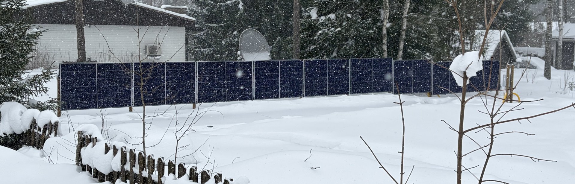

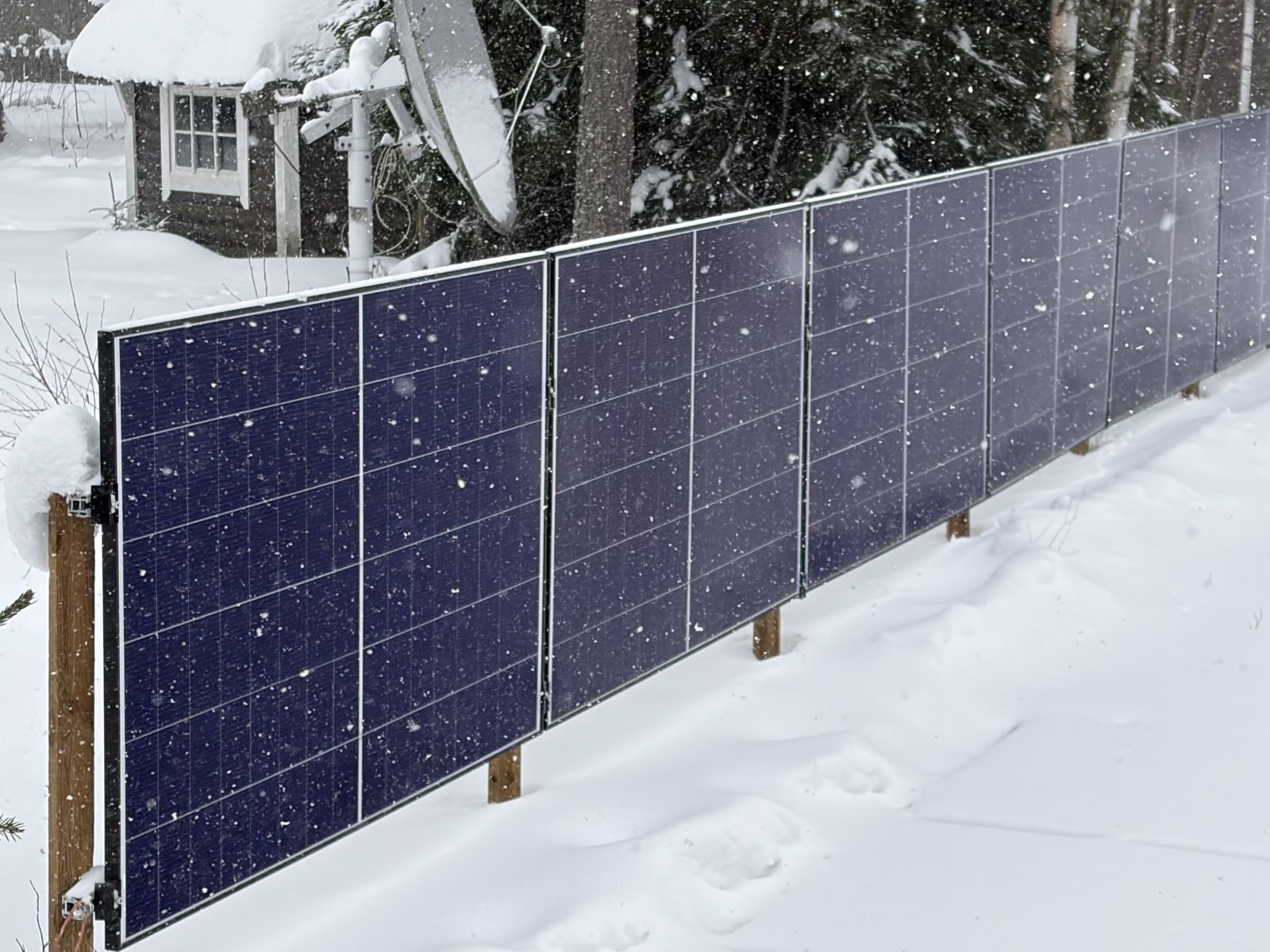

Tänään otettu kuvat kun kävin lenkillä. 4kWp 16m pätkä kuvassa 9 paneelilla. Toinen mokoma tuon perään keväällä ja toiseen ilmansuuntaan sama pätkä lisää.
Ei tartte pyyhkiä ikinä. Tuottaa aina hajavalosta ja sitten kunnolla tuottaa kun suora auringonpaiste.

Tuo on kaiketi joko luoteis-kaakko tai lounais-koillis suuntainen? Eli paneelit osoittaa joko lounaaseen tai kaakkoon?
Lounas ja kaakkosuuntainen itse aidan suunta(kun molemmat suunnat valmiita, kuvassa vain toinen suunta). Eli paneeleihin paistaa etelässä oleva aurinko molempiin noin 45 asteen sivusuunnassa.
Tuottaa aamusta ja illasta tasaisemmin, mutta keskipäivän korkein piikki jää saamatta(johon 10kW invertteri ei kykenisi muutenkaan).

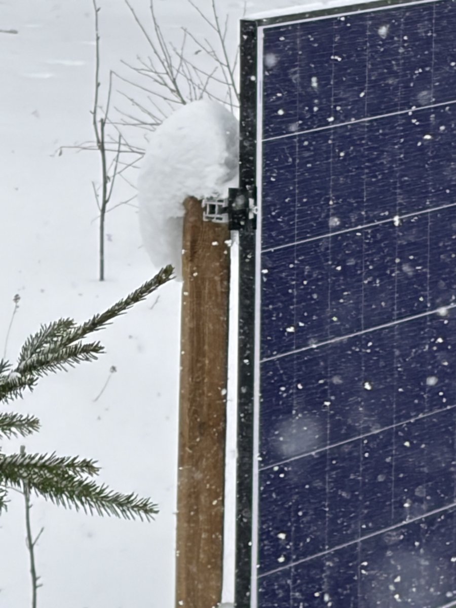

Täällä on aitoja kaatunut myrskyn aikana. Kun paneelit on kiinitetty päistä niin paneelien runko ottaa kaiken tuulen vastaa. Itse olisin kiinitänyt 30-40cm etöisyydelle päädystä.
Tarvii tuplamäärän tolppia. Päästä kiinnitykselle löytyy kapasiteettiarvot mutta onhan tuulikuorma pienempi kuin yleensä mitoittava lumikuorma.

Millaiseen aidantolppa ratkaisuun päädyit ? Näyttää aika tukevalta....
Tarviko paljon miettiä routimista ??
Kaikki on kiinni vähän siitä vanhasta totuudesta. "Location, location, location". Metsän keskellä kun asuu, missä ei ikinä juuri pääse tuulemaan mistään suunnasta, niin ei tarvitse ihan tornadoihin varautua rakenteellisesti. Aita on todella jämäkän oloihin kun sitä potkii tai väkisin repii paneeleita yläosasta. 17cm pätkä alukiskoa(leikattu 3,55m kiskosta laikalla) per tolppa x 2 ja joka tolppaan 4 x 10cm ruuvia, eli 6cm syvällä 80mm paalussa neljästä kohtaa. Päädyissä maata vasten porattu vielä ristimuodossa vaakatuet samasta 180cm tolpasta luotuna. Tuovat vielä lisävakautta.
En näe mahdollisuutta että täällä koskaan niin kovaa tuulisi, että itse paneeli taittuisi keskeltä halki. Toki jos asentaa pellon päätyyn, niin sitten kannattaa laittaa alukiskoa koko matka ylös ja alas tolppien välille ja kenties asentaa välitolppat.
Toki hintaa tulee silloin pelkästään alukiskoille 128€ sijaan 1280€ per 16kWp.

Aikamoinen nuijiminen käsityökalulla maahan, mikä täynnä kiviä, mutta muutama tolppa päivässä pitää lääkärin loitolla...
Ja jos voimakalustoa löytyy traktorin yms. muodossa, niin tuolta saa vaikka miten paksua pölliä samalla mallilla.
Hiekkaa valtaosin maaperä 15cm multakerroksen jälkeen(hieman savea seassa), jossa paljon kiviä. Kun kaivoin 1,5m syvyyteen maadoituskuparit 2 sijaintiin, niin melkein pelkkää hiekkaa niissä kohdissa missä ei ollut talon rakentamisen aikakauden jätekiviä dumpattuna.
Aika näyttää mitä routa sanoo. Nyt ekan talven nuo testissä.

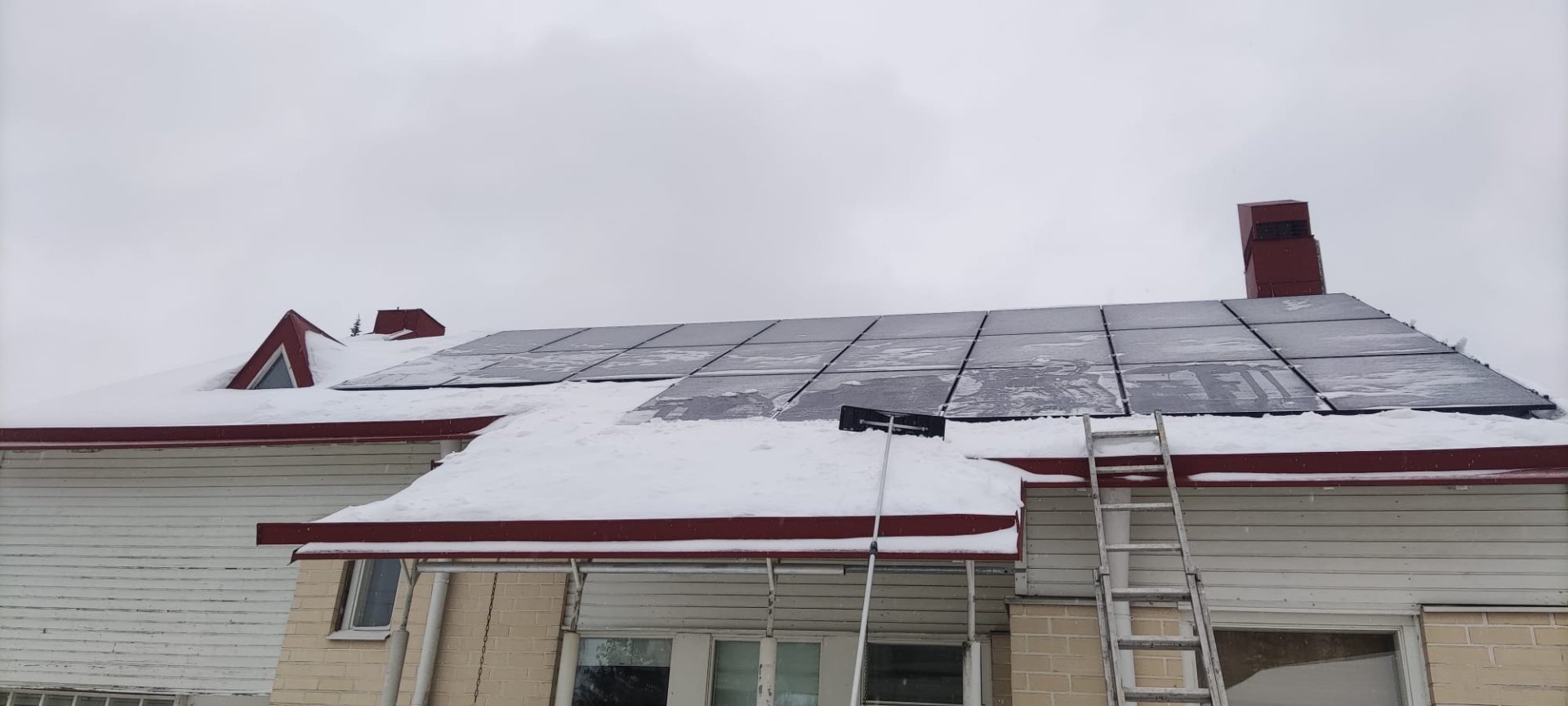

No ei ainakaan tässä meillä kannata, niin vähän sieltä vielä saa. Omaksi huviksi oon niitä putsaillu, palkoille siinä ei todellakaan pääse.
Keväämmällä kun alkaa oleen tuottoaika, niin ne kyllä putsiintuu melkeen itekseen.

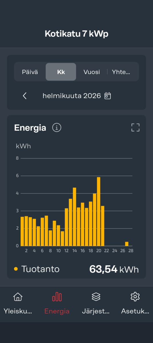

Eiliset plussakelit ja vesisade sulatteli lumet paneeleista ja heräsi henkiin, 1,1kWh tuli eilen. Sitä ennen viimeksi tullut 21.2 0,2kWh
Saisi tulla aurinkoinen päivä niin mielenkiinnosta näkisi mitä puhtaat paneelit tuottaa tällaiseen vuodenaikaan
