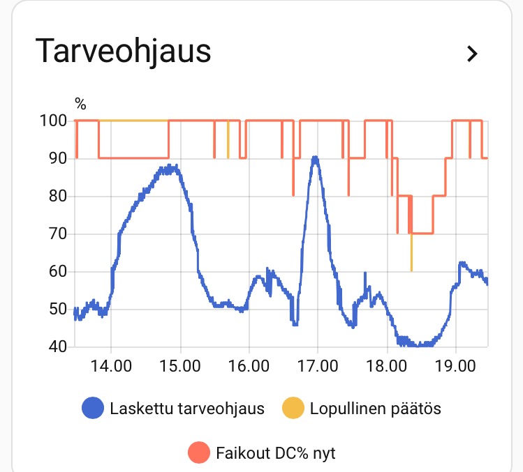

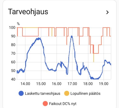

Ärsyttävää, kun Daikin on tehnyt tuosta laitteen tehokäyrän loppupäästä sellaisen, että 95 vs 100 + QO vs 100 on käytännössä:
95 = 0,7 kW
100 + QO = 1,2 kW
100 = 3,2 kW
Yritähän tässä nyt sitten pitää lämpötila lineaarisena:hattu:

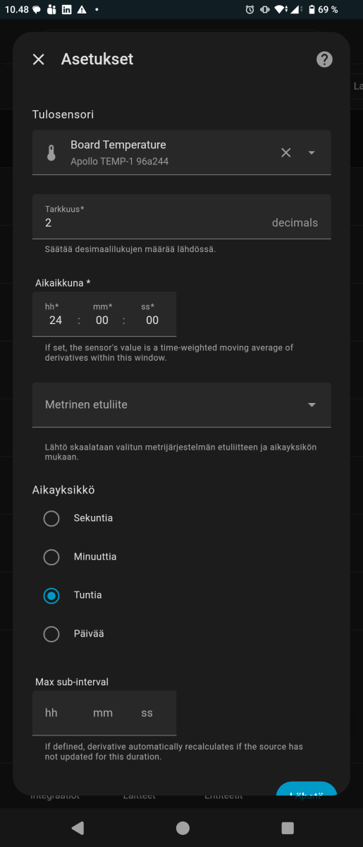

Tein nyt rounded sensorit yhden desimaalin tarkkuudella ja otin ne käyttöön. Vaikuttavat myös noihin derivaatta-antureihin.

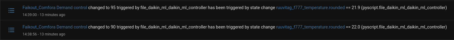

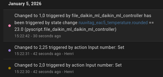

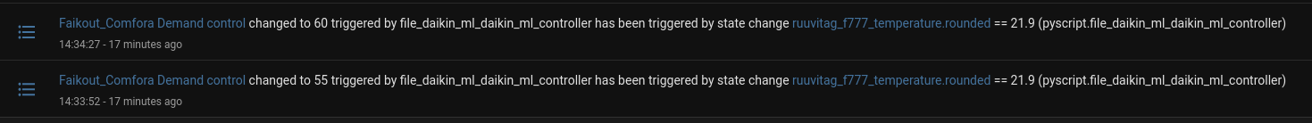

Nämä ihmetyttävät edelleen. Mikä on state change, jos anturin antama tieto lämpötilasta ei kuitenkaan muutu ?
Ymmärrän ne tilanteet, jossa tulos vaihtuu.. Esim.
EDIT: Tapahtuuko state change aina kun pääanturi päivittyy ? Eli jos pääanturi antaa 21.95 ja 21.96, niin molemmat aktivoivat state changen, vaikkei template anturin pyöristämä luku muutukkaan ?

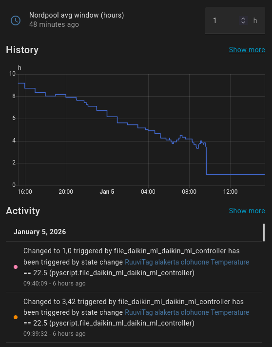

Miten tämä dynaaminen nordpool, niinkuin toimii ? Vai toimiiko ollenkaan ? Pitääkin kokella mitä tapahtuu, jos käsin sitä muutan.
EDIT:
Ei tykännyt, kun menin käpälöimään sitä.:tap:
katso liitettä 111573
Olettaisin, että kyllä. Se, että on enemmän desimaaleja käytössä, ei ole huono asia. Käytin sitä pyöristystä testin vuoksi, mutta ei sillä ollut vaikutusta.

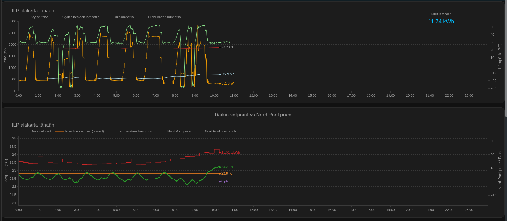

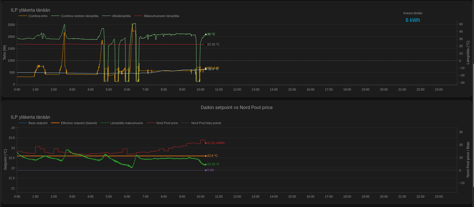

katso liitettä 111578
EDIT:
katso liitettä 111579
Kyllä se "toimii", mutta näissä lämpötiloissa ei riitä yksinkertaisesti Daikinissa tehoportaat säätämään tehoja vastaamaan tarvetta. Päätin ottaa pois käytöstä tuon nordpool-ohjauksen, ja takaisin se menee päälle, kun tulee hieman lauhemmat kelit.
Tuo automaattisesti päivittyvä avg window toimii niin, että mitä kylmempi ulkona, sitä lyhyempi avg window.

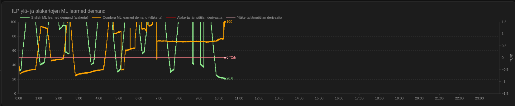

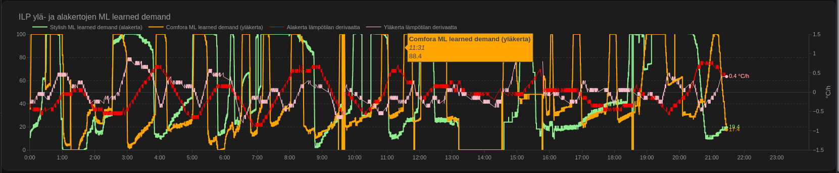

katso liitettä 111588
katso liitettä 111589
katso liitettä 111590
Laitatko jälleen sun sisälämpötilan derivaatta-anturien käppyrät?
heebo1974
Esim. juuri nyt alkoi yläkerran demandin nosto, mutta se nostaa 30,35,40,45,50..... niin nopeasti, ettei mikään edes pumppu kerkeä reagoimaan muutoksiin.
Sitten lämmitetään täystillä että päästään tavoitteeseen ja pudotus taas nopeasti.

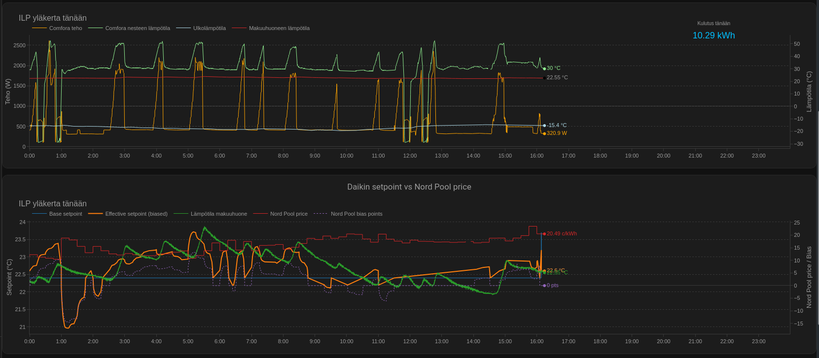

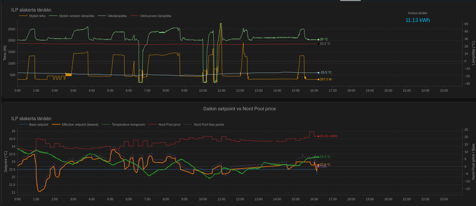

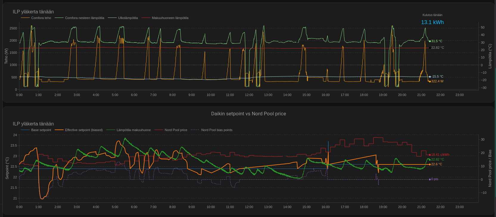

Tässä taas näitä saman kaavan mukaan.. Täysillä lämmitetään, jonka jälkeen DC 30. Nyt vain hiukan hitaammin nostot/pudotukset.
Tämä kone ei taida oppia minun taloani... Mites se nyt sitten vaikuttaa, että ne theetat jne. otetaan vain alakerran pumpulta vaikka kerrokset elävät täysin omaa elämäänsä ?
Käppyröinä vielä kerran tämä päivä:
Koelli
Alakerrassa ehkä, mutta ylhäällä ei lähelläkään puhallusta.

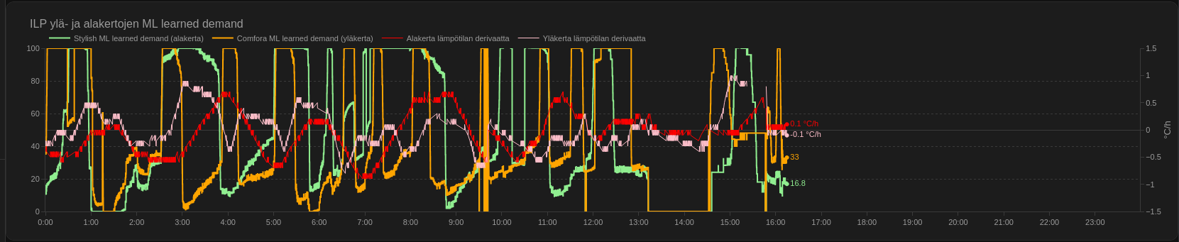

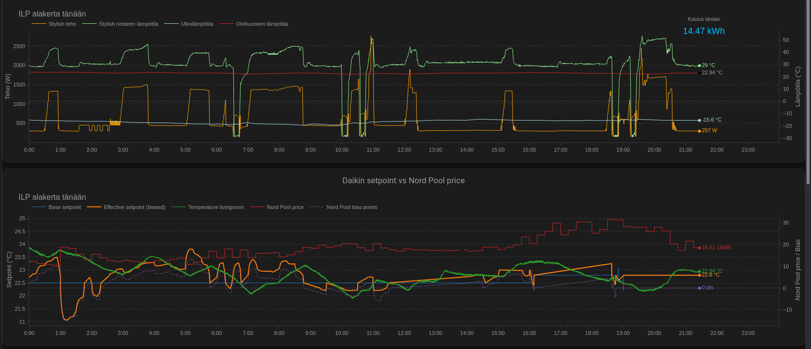

katso liitettä 111615
katso liitettä 111616
katso liitettä 111617

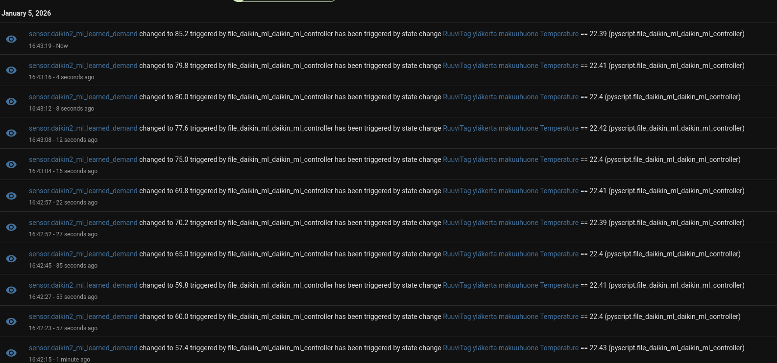

Katson tuota kahden yksikön toimintaa tarkemmin. Tein kokeilun, johon kehotan sinuakin: muuta se derivaatta-helperin aikaikkuna 24h 1h sijaan, vaikka mielenvikaiselta ajatukselta tuntuisikin.
heebo1974

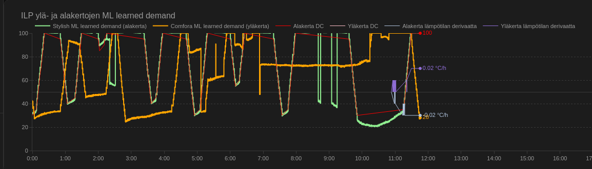

Yön / aamun tuloksia. Jotain positiivistä tuossa on tapahtunut. Takan buustaus ei ole enää kovin paljoa auttanut alakertaa, niin pumppu on joutunut tekemäänkin jotain.
Nyt heitin takkaan taas tulet. Muutin myös puhalluskuviota alakerrassa, jotta ilma leviäisi paremmin. Saattaa olla, ettei voi käyttää. Ajan kanssa näkee että tuleeko vedon tunne soffalle. Yritin testi-istua siinä, mutta aika lyhyt oli testi. Vaikutti ihan ookoolta, nyt nimittäin puhalletaan niin ylös kuin mahdollista, Voi olla, että se toimiikin ja ilma painelee päiden yli.
Derivaatat näyttävät pelkkää nollaa..

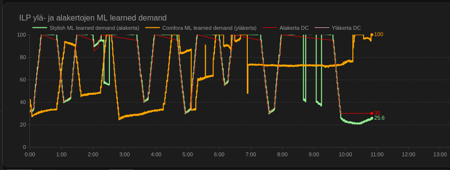

katso liitettä 111635
katso liitettä 111636
katso liitettä 111637
Onko derivaatat 0,00 vai mahdollisesti joitain desimaaleja?
Voisi tehdä vieläkin harvemman tarveohjauksen, koska tuo 1min per demand-vaihdos rauhoitti aika paljonkin. Kerta viiteen minuuttiin voisi olla riittävä.
Vinkki: loggaa demandia ML:n lisäksi, koska Demand lasketaan eri logiikalla kuin laskettu MK Demand. Saa paremmin kiinni valituista demandeista.
