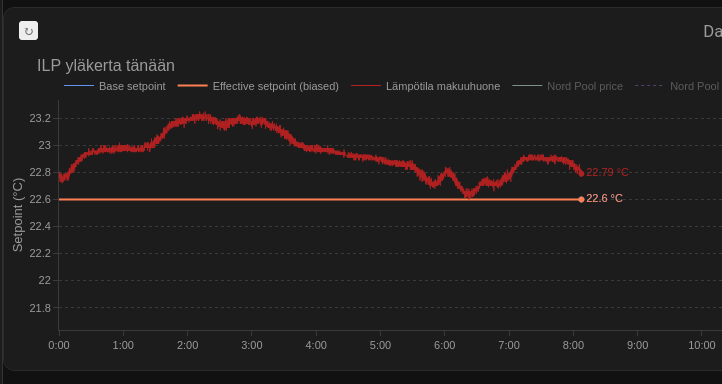

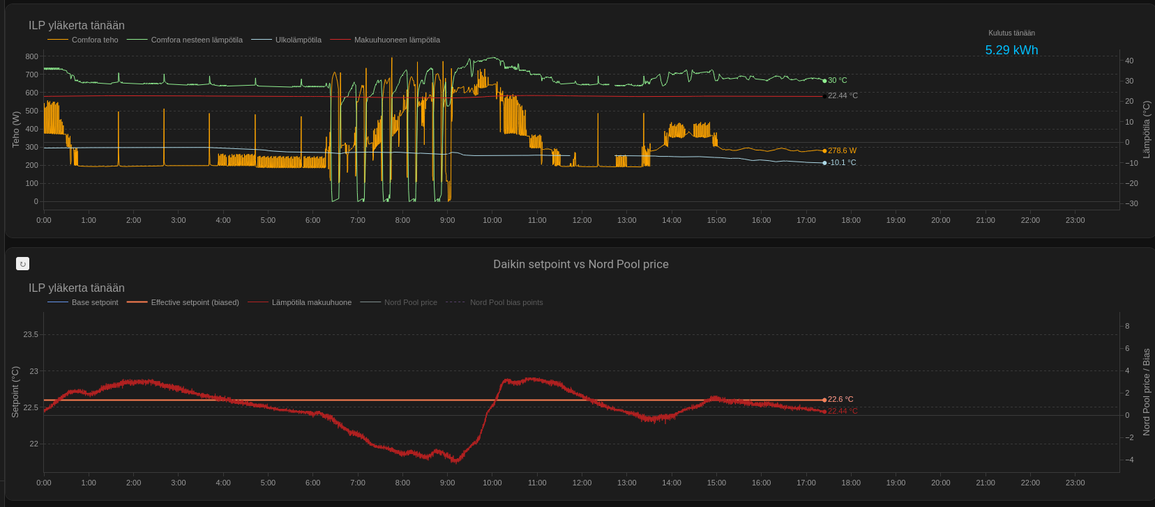

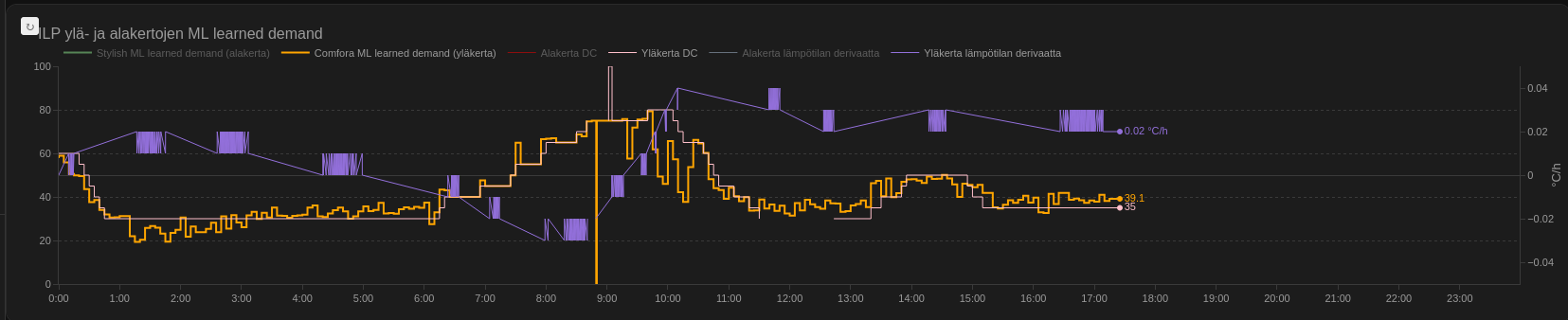

Tällaista demand-oppia täällä. Takka käytössä... ja varmaan käppyrästä voi päätellä, milloin takka laitettu auttamaan. Pudotus = HA:n reboot.
Koelli
Jos jotain positiivista (luulen), niin jos tämä malli saadaan toimimaan sinnepäin näissä olosuhteissa, tulisi sen toimia loistavasti, kun ilmat vähän lauhtuvat. Tosin, sun kahden Daikinin malli kaipaa vielä viilausta enemmän.

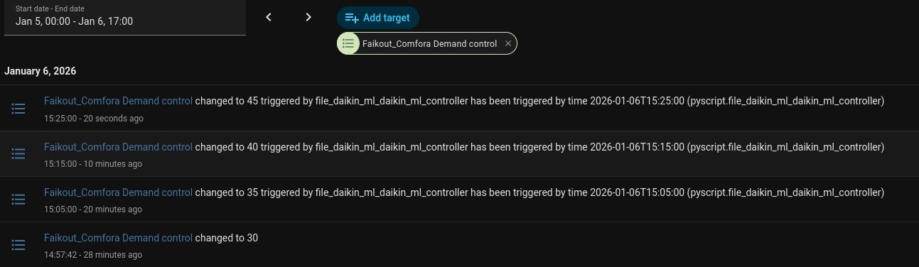

Herran haltuun, mutta nyt gitissä. Ei ole riittävästi tietoa, että miten nämä muutokset toimivat.
Päivitetty. Demand change intervalliksi 300s. Alaketaan kaikille lämmöille min dc 30 ja max dc 100. Yläkertaan kaikille lämmöille min dc 30 ja max dc 95. Muutellaan tarvittaessa.

Hmm.. Niin se on demand change min interval. Eli ei tarkoita sitä, että jos laitan 300 (5min), niin tekisi tuota dc muutosta 5 min välein ?
Tässä tapauksessa teki sen 10min välein. No kokeilen puolittaa tuon 150s:iin.
EDIT: Puolitus auttoi..

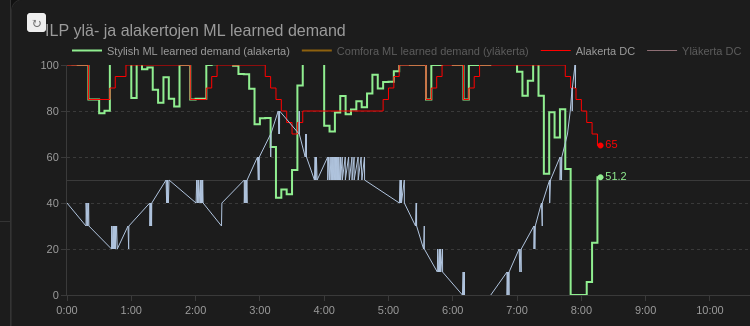

Kyllä tämä alkaa vihdoin näyttämään siltä, että on jotain yritystä sentään.

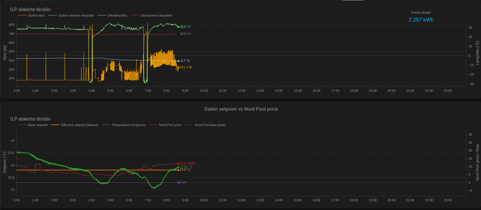

Alakertaa on nyt turha tänne käppyröidä, kun takka on ollut niin määräävässä asemassa tänään, joten eipä ole tarvinnut paljon pumppailla.
Mutta tässä yläkertaa ja kannattaa kiinnittää huomiota klo 15 jälkeen, koska silloin päivitin uusimman version.

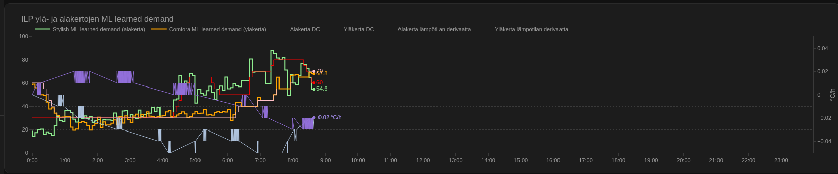

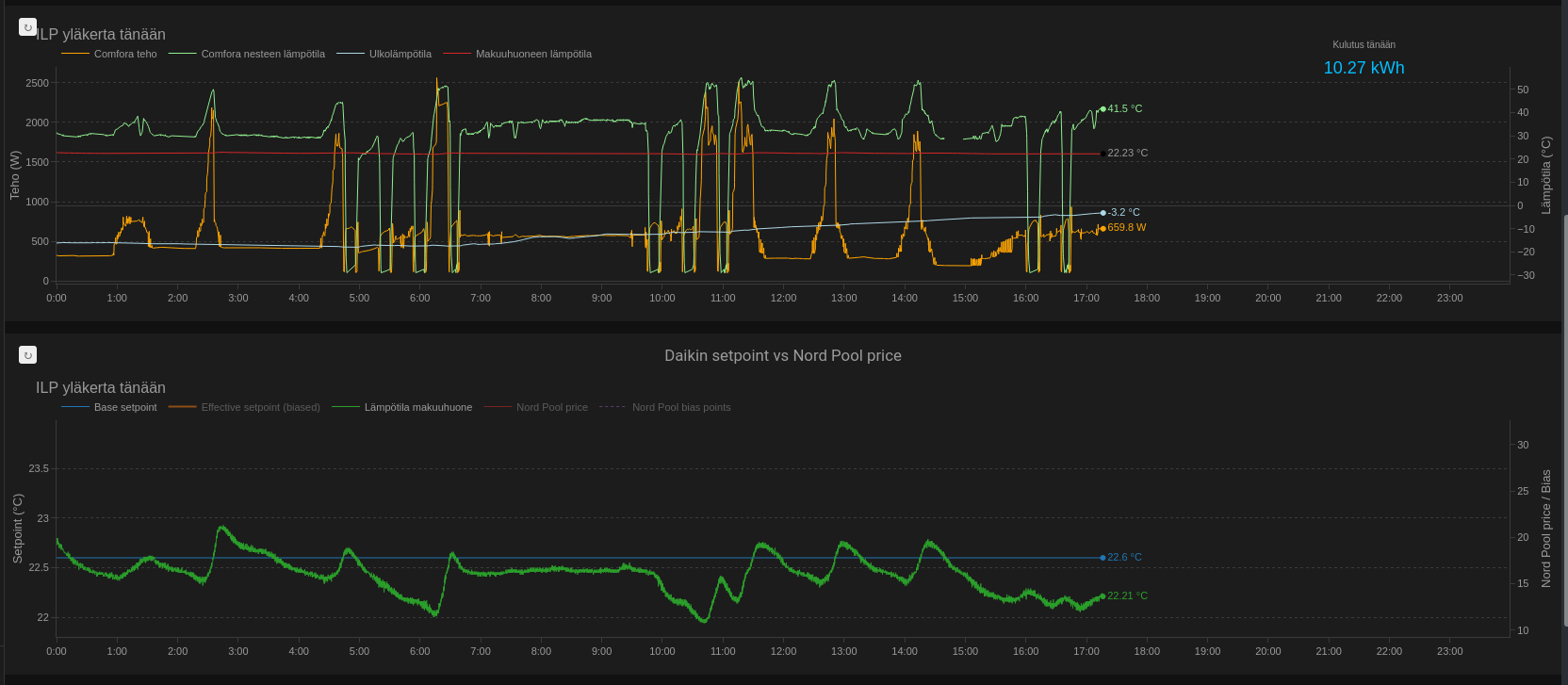

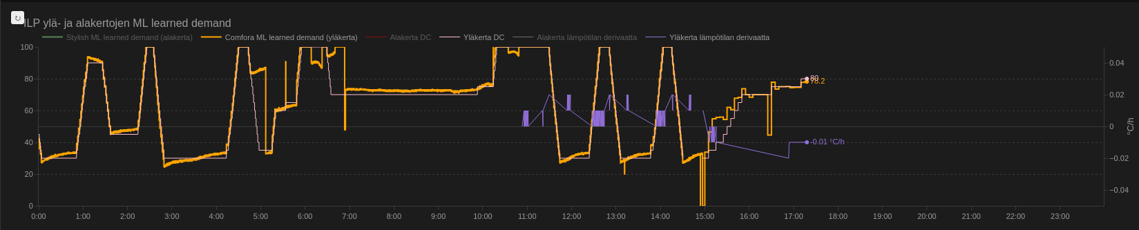

Uusi versio käy ja kukkuu. Vaikuttaa toimivalta, vaikken olekaan tyytyväinen ML Demandin sahaamiseen, joka on lähinnä visuaalinen kauneusvirhe.
Koelli

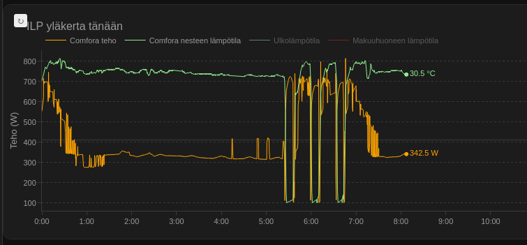

Selkeä parannus. Comfora nyt aamusella vaan innostu nelinkertaiseen sulatukseen.
katso liitettä 111761
katso liitettä 111762
katso liitettä 111763
EDIT: KORJAAN viides sulatus lähti!! :eek:

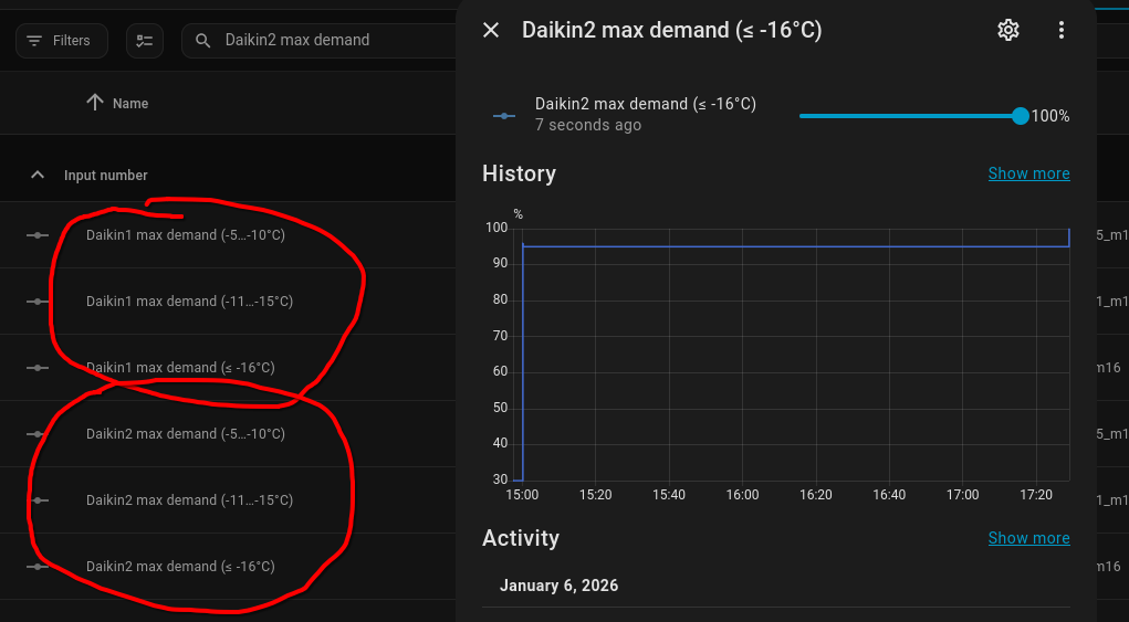

Löysin bugin configuration.yaml:lsta ja veikkaan, että kärsit siitä. Siellä on initial-arvo, joka yliajaa valitun interval-arvon. Eli vika rivi pois.
daikin1_demand_change_min_interval_s:
name: "Daikin1 demand change min interval (s)"
icon: mdi:timer-sand
min: 0
max: 600
step: 5
mode: slider
unit_of_measurement: "s"

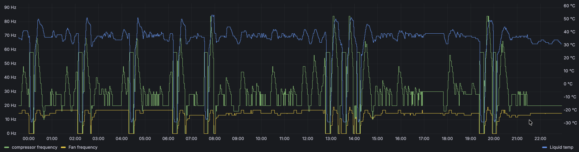

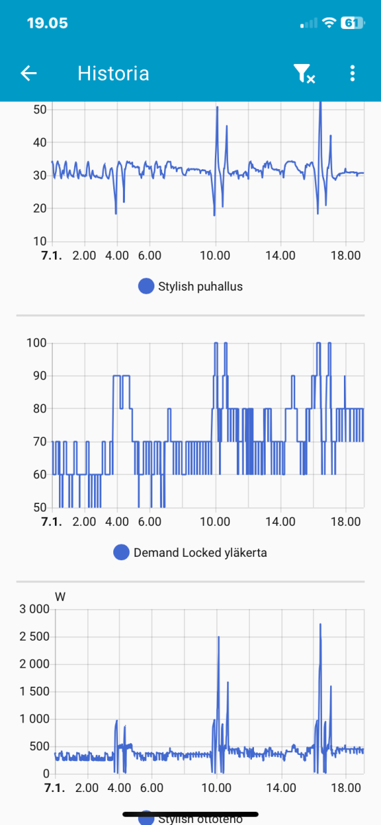

Tässä mun Stylish dataa yläkerrasta, hoitelee koko yläkerran lämmitystä. Ajaa 5-6h ja sit tuplasulatus. Tuplat lisääntyny viimeaikoina. Puhallustehoja tosin en saa mistään näkyviin. Selvästi herkemmin muuttaa puhallustehoa kuin alakerran Perfera.
Huomannut itsekin että viime aikoina ollut jopa triplasulatuksia (tosin dataa sulatuksista on vielä rajallisesti). Alla dataa tältä päivältä. Mitenhän tuplia pystyisi säädöillä/automaatiolla vähentämään?

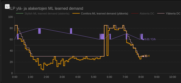

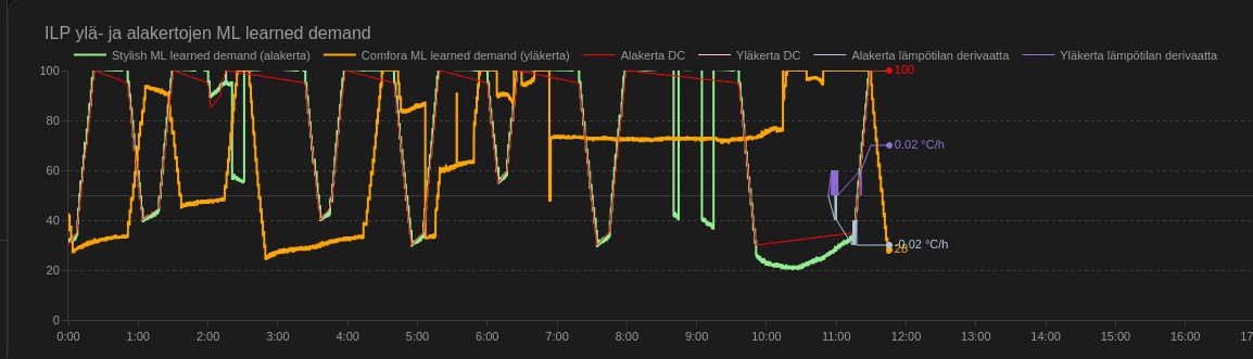

Kyllä tuo muutos ainakin toimi. Tässä yläkerran dataa yöltä.
Pudotin DC nyt 75:een yläkerran osalta. Voi jopa olla, että siellä tuota ei olisi niin tarvittukkaan.

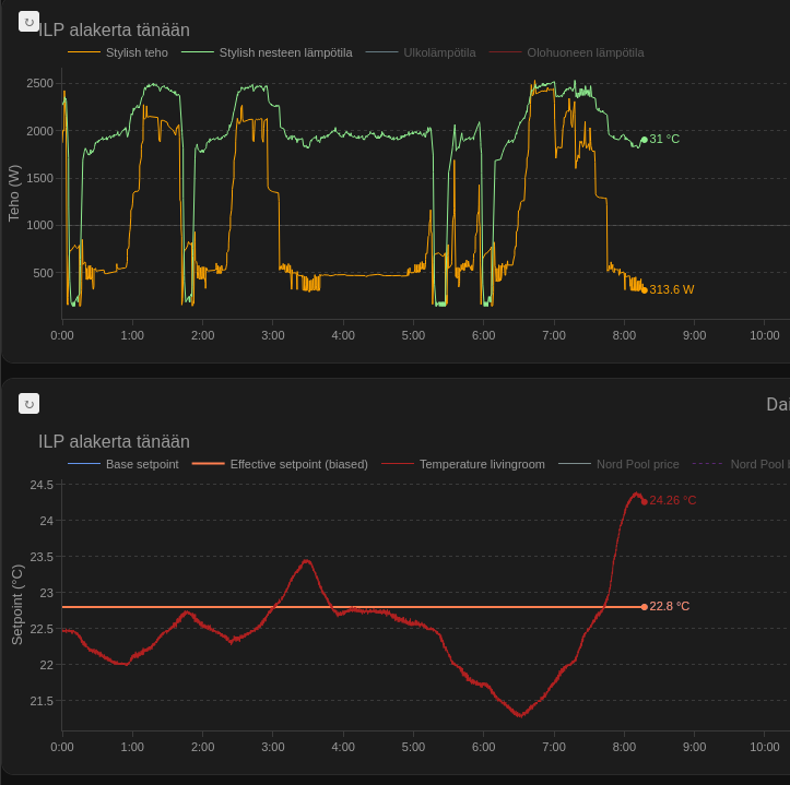

Alakerran dataa:
